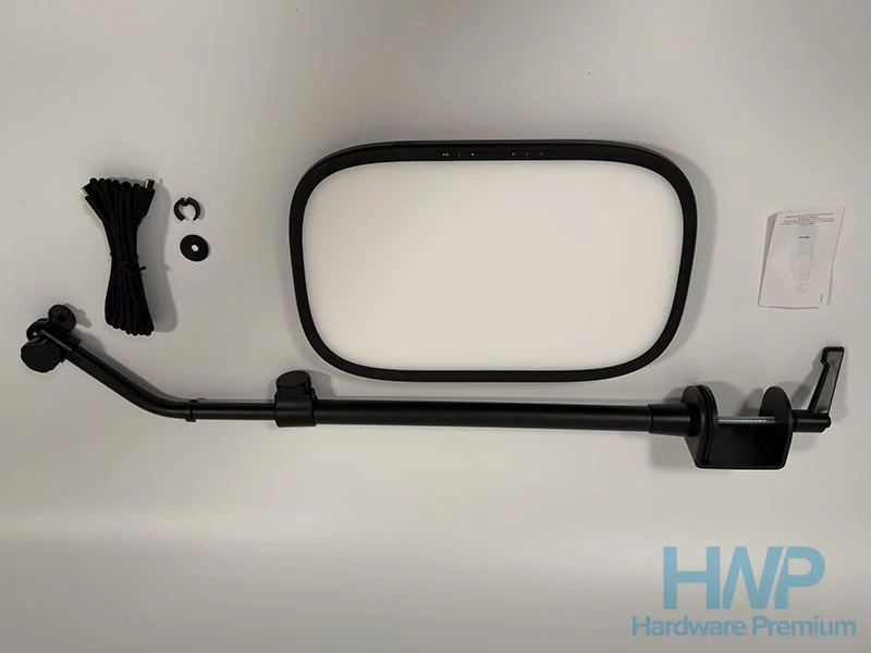

La caja es de cartón rígido, en color corporativo y con el producto impreso fuera. Dentro no hay plástico a la vista: moldes de cartón y fundas de papel sujetan el panel y las piezas pequeñas. La mitad del chasis es material reciclado. La luz llega desmontada del soporte, así que el montaje es el primer paso.
El contenido es corto. Panel, soporte de mesa con pinza, cable USB-C a USB-C de 250 cm y guía de inicio rápido. Falta justo lo que más pesa en la ficha: sin un adaptador PD de 30 W, el panel no se acerca a sus 2.100 lúmenes, y ese adaptador no viene dentro.
El cable tampoco deja margen para improvisar. Al ser USB-C por los dos extremos, un cargador antiguo de USB-A se queda fuera sin comprar otro cable. Para un producto de 149,99 euros, obligar a rebuscar en el cajón de los cargadores no se sostiene bien.

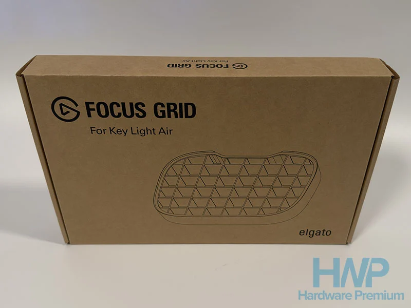

Focus Grid y fuente P30

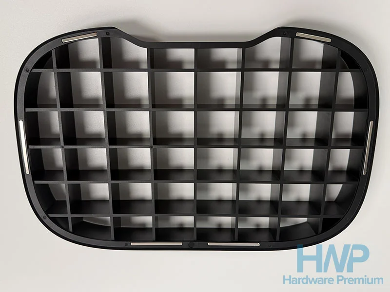

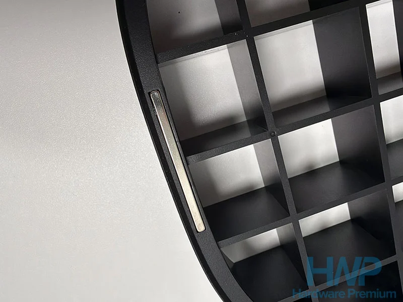

La rejilla se vende aparte y viene en su propia caja plana con guía propia. Es una pieza gruesa de plástico negro con estructura de panal e imanes repartidos por el borde. Se pone y se quita en un gesto, y deja hueco para seguir usando los controles táctiles.

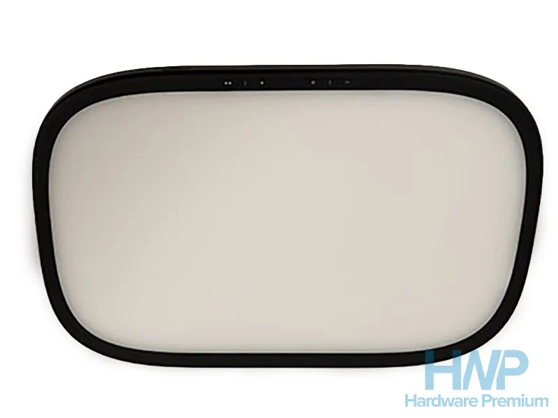

El panel mide 15 pulgadas en diagonal, con forma rectangular y esquinas suavemente redondeadas. Son 319 x 207 mm de superficie emisora. El Air original se quedaba en 205 x 205 mm, así que el salto de tamaño es la primera diferencia que se ve sin encender nada. La cara frontal la cubre un difusor de policarbonato mate, blanco y sin tintar, que reparte la luz sin variar la temperatura de color.
Con 735 gramos, el panel no es exactamente ligero para lo que parece. Aquí el material se contradice: un análisis lo describe como pesado y necesitado de un soporte robusto, y el otro lo encuentra sorprendentemente ligero para su tamaño. Lo que sí coinciden ambos es en que el brazo lo sostiene sin ceder en ninguna posición.

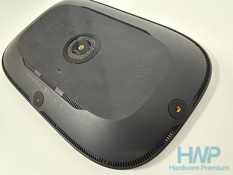

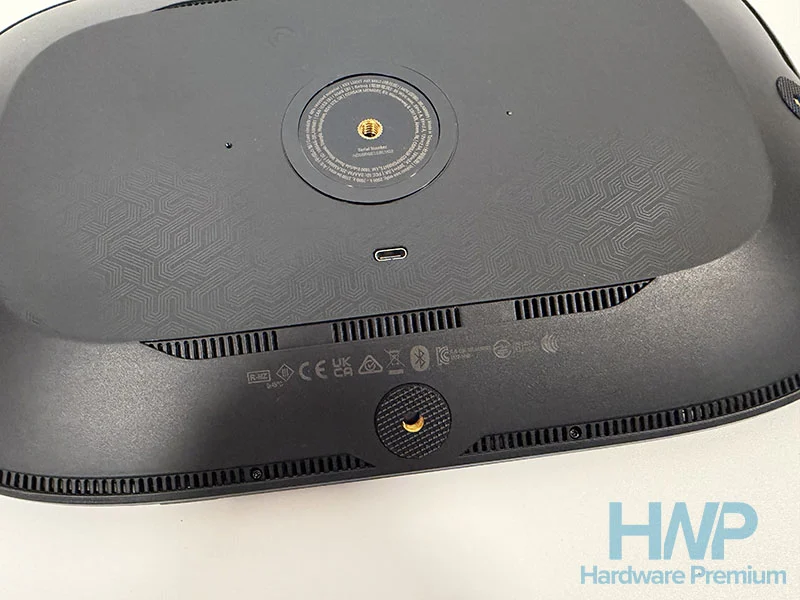

La trasera es una cubierta negra con rejillas de disipación repartidas por toda la superficie. Ahí se concentran las opciones de montaje: tres roscas de 1/4 de pulgada y un anillo compatible con MagSafe. Ese anillo solo sujeta, no alimenta, así que una batería externa acoplada por imán sigue necesitando su cable USB-C. También están el puerto de alimentación, un botón de reset y otro dedicado al Wi-Fi.

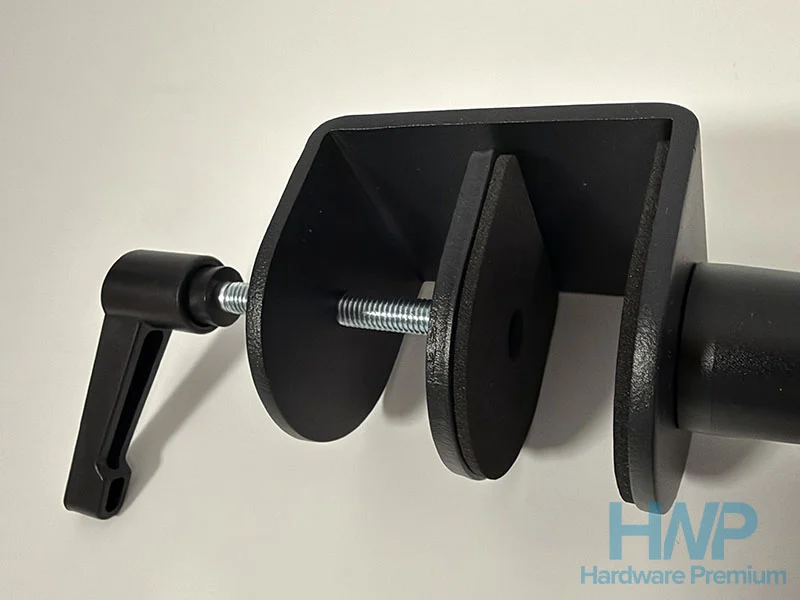

Controles táctiles y soporte de pinza

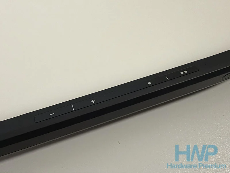

Los controles viven en el borde inferior, en una franja táctil con más y menos para brillo y dos botones para los preajustes de temperatura. Es la novedad que más cambia el día a día: el modelo anterior obligaba a pasar por la aplicación para cualquier ajuste. Responden bien y permiten guardar dos configuraciones.

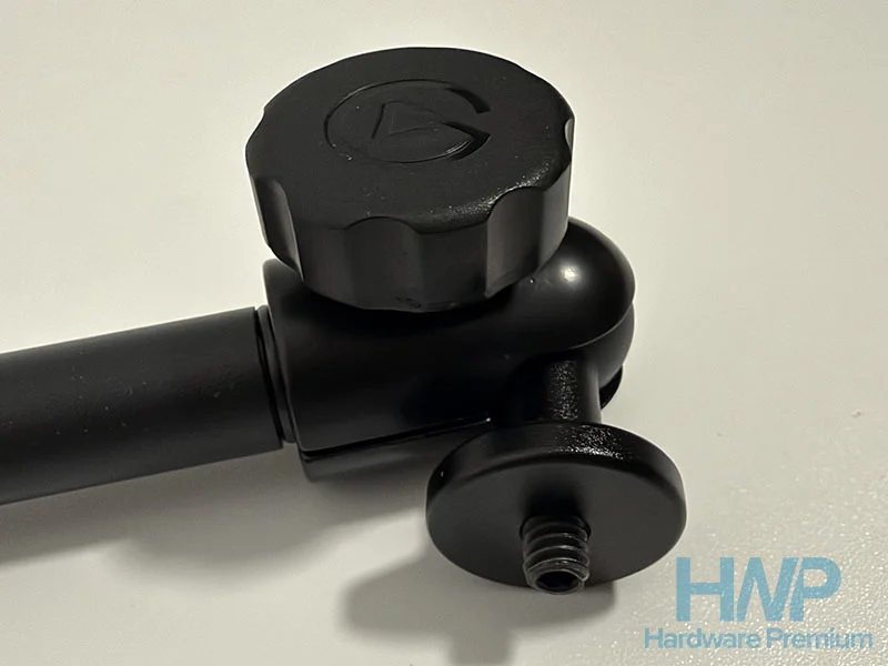

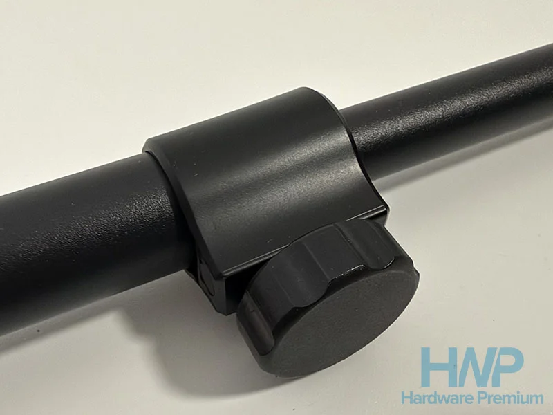

El soporte es un brazo de aluminio telescópico que va de 60 a 88 cm, con pinza forrada de espuma para no marcar la mesa. Admite tableros de hasta 6 cm. El brazo lleva una escala en centímetros impresa, un detalle menor que resuelve un problema real: recuperar exactamente la misma altura después de mover la mesa. Arriba, una rótula con rueda de fijación y un canal para enrutar el cable.

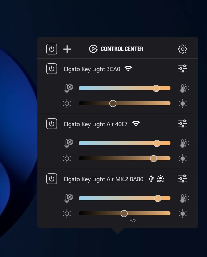

La aplicación se llama Control Center y existe para Windows, macOS, iOS y Android. Su interfaz es tan escueta como cabe esperar: una barra de brillo, otra de temperatura y poco más aparte de las actualizaciones. Esa sencillez ya no es un problema desde que los controles táctiles cubren lo básico en el propio panel.
El emparejamiento ha mejorado donde más falta hacía. El modelo anterior era conocido por dar guerra con el Wi-Fi, y ahora el proceso pasa primero por una detección directa desde la aplicación y luego por introducir la contraseña de la red una sola vez. Un par de minutos y está listo, sin la rutina de configuración del Air original. Hay además un botón dedicado al Wi-Fi en la trasera.
La red no es el único camino. Control Center también funciona por USB-C, lo que salva las situaciones en las que el Wi-Fi falla o está capado, algo habitual en oficinas y redes corporativas. Tener una vía por cable en una luz pensada para directos vale más de lo que parece sobre el papel.

Focus Grid: qué cambia la rejilla magnética

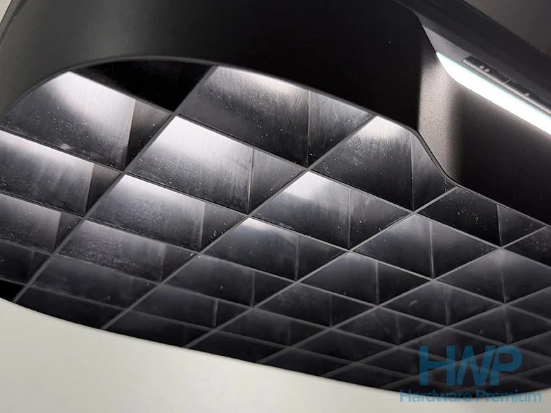

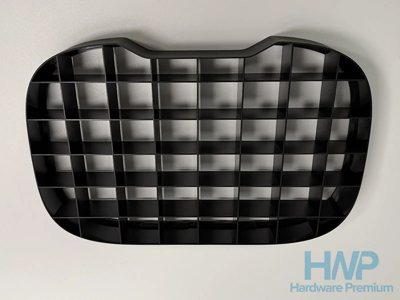

El Focus Grid es el primer modificador de luz que Elgato lanza para la gama Air. Es una rejilla de panal en plástico negro liso, bastante gruesa, que se acopla al frontal por imanes repartidos por el borde. Se coloca y se retira en un gesto, sin tornillos ni pestañas, y deja un hueco para seguir llegando a los controles táctiles.
El concepto viene de la fotografía. Las rejillas de este tipo concentran el haz hacia delante y recortan la luz que se escapa a los lados. En la práctica, la zona detrás y alrededor del panel queda bastante más oscura, mientras la luz se mantiene sobre la cara. También deslumbra menos a quien lo tiene enfrente, un detalle que se agradece en sesiones largas.
Algo se paga por el camino. La rejilla absorbe parte del brillo, aunque partiendo de 2.100 lúmenes el margen alcanza de sobra para asumir esa pérdida.

El montaje sigue un orden simple: pinza al borde de la mesa, mástil dentro, panel arriba y listo. Son pocos pasos y se resuelve rápido, sin manual de por medio y sin que nada exija fuerza ni puntería. La escala impresa en el brazo cobra sentido a la segunda semana, cuando hay que recolocar la luz tras mover algo en el escritorio y se recupera la altura exacta sin buscarla a ojo.

El día a día es donde los controles táctiles se ganan el sitio. Encender la luz para una llamada improvisada no obliga a coger el móvil ni a abrir nada en el ordenador. Se toca el borde inferior y ya está. Es la función que más veces se usa al cabo del día, muy por encima de cualquier ajuste fino de kelvins.
