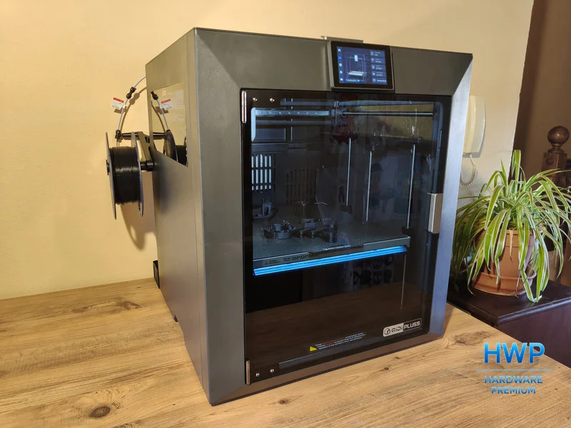

QIDI Tech renovó su catálogo de impresoras cerradas con la QIDI Plus5. Primero, este modelo busca responder a las necesidades de usuarios que requieren imprimir plásticos de grado industrial como fibra de carbono sin pagar costes de maquinaria médica o industrial. Promete resolver los problemas de atasco por acumulación de calor con un sistema de aire acondicionado integrado en el cabezal. Este análisis evalúa si sus mejoras mecánicas y térmicas justifican la compra frente a sus rivales directos.

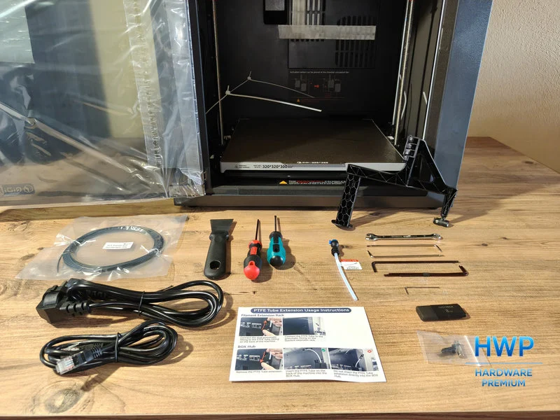

El paquete de la QIDI Plus5 supera los 30 kilos de peso total en caja, entregando la impresora ensamblada dentro de una estructura metálica rodeada por paneles de espuma densa. La presentación es directa y sin adornos. Dentro de la cámara de impresión vienen guardados los accesorios: cable de alimentación, herramientas de mantenimiento, memoria USB, tubos PTFE de repuesto y también un carrete de muestra para las primeras pruebas. La base de impresión incluida es una placa de acero PEI texturizada de doble cara que se fija magnéticamente a la cama.
Montaje
Primeros pasos

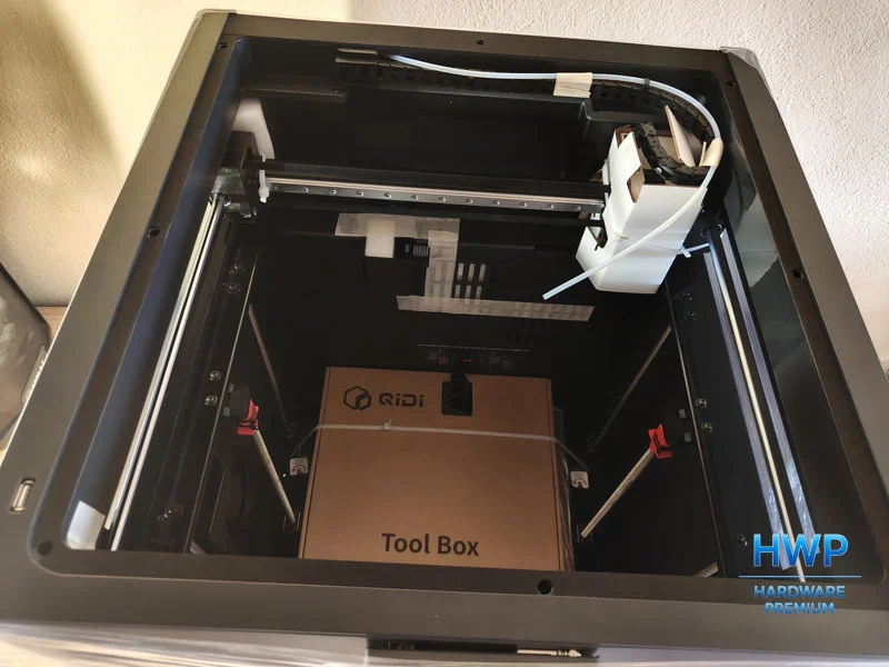

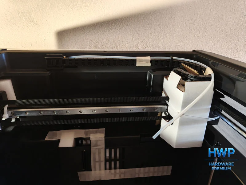

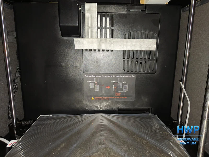

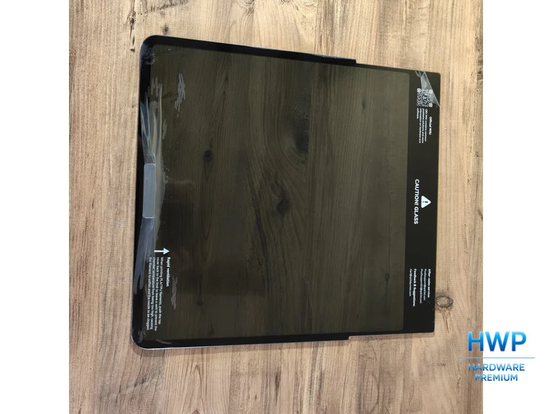

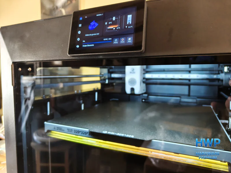

Al abrir la caja hay que retirar los bloques superiores de espuma y la caja que contiene la tapa superior de cristal antes de sacar la impresora. Dentro de la cámara de impresión se encuentra la caja con los accesorios y las herramientas.
Tras enchufar el cable de corriente y encender la máquina, la pantalla táctil muestra el asistente inicial. Desde aquí se selecciona el idioma, la región y también la red Wi-Fi. El sistema muestra un código QR para vincular la impresora con la aplicación móvil QIDI Maker.

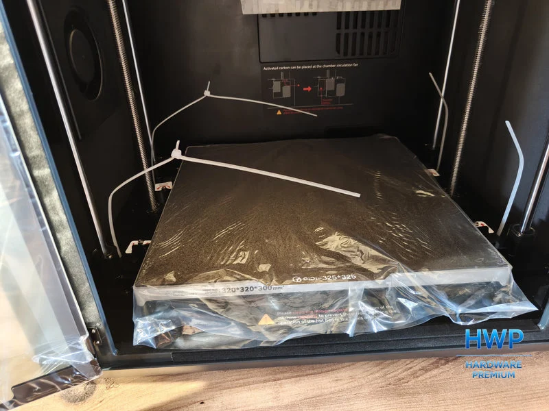

El software indica paso a paso los elementos mecánicos a liberar:
  • Quitar los tacos de espuma situados en los extremos del eje X.
  • Extraer los protectores rojos de plástico ubicados en la parte superior de los dos husillos del eje Z.
  • Retirar los tornillos de fijación situados en ambos lados de la base para desbloquear la cama caliente.
  • Cortar la brida de plástico, quitar el protector de cartón y además retirar la espuma que inmoviliza el cabezal de impresión.
Puesta en marcha y calibración
Una vez limpia la cámara de impresión, la impresora ejecuta una rutina automática. En este paso, el sistema verifica el funcionamiento de los motores, ajusta la nivelación de la cama mediante el sensor de presión del cabezal y también realiza la compensación de resonancias.
Se atornilla el soporte para el carrete de filamento en la parte trasera del chasis. Después se conecta el tubo PTFE desde el puerto de alimentación trasero hasta el soporte usando el racor neumático doble. Se pasa el filamento por el tubo hasta que llega al extrusor.
Desde el menú de control de la pantalla se selecciona el tipo de material, la marca y también el color. Al pulsar la opción de carga, el hotend se calienta y además purga una pequeña cantidad de plástico para confirmar la alimentación. La memoria interna incluye archivos de prueba preconfigurados, como el test Benchy, listos para imprimir sin pasar por el ordenador.

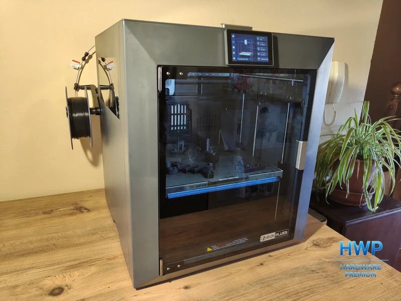

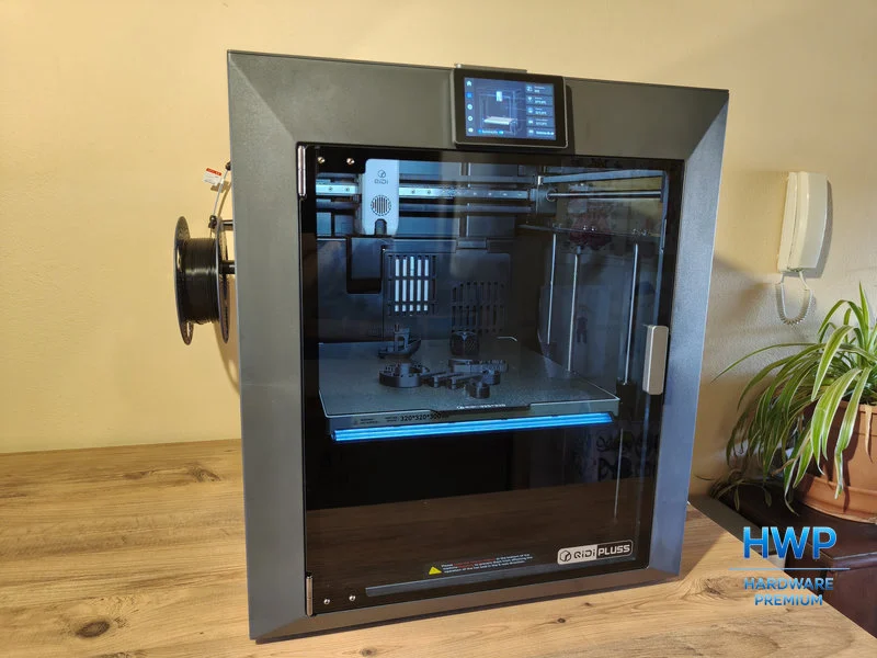

La máquina mide 500 x 488 x 558 mm y además registra un peso neto de 29 kg. Su estructura utiliza un chasis metálico cerrado con materiales ignífugos diseñados para retener el calor interno. Además en el eje X equipa guías lineales de alta dureza combinadas con correas de paso 1.5GT. La densidad de este dentado reduce las marcas de vibración (VFA) en las paredes de las piezas. El eje Z se apoya en dos husillos independientes acompañados por varillas lineales de 10 mm.
La pantalla táctil frontal mide 4 pulgadas con una resolución de 480 x 320 píxeles. El panel cumple con su cometido, aunque su tamaño resulta ajustado al navegar por menús extensos. El volumen útil de impresión alcanza los 320 x 320 x 300 mm, superando el estándar de 256 mm habitual en este segmento. En la parte posterior integra un filtro de aire de tres capas que además combina un prefiltro G3, un filtro HEPA H12 y carbón activo de cáscara de coco.

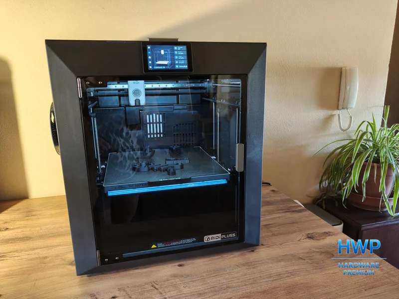

El apartado térmico define el rendimiento de la QIDI Plus5. El hotend cerámico alcanza temperaturas de 370°C con un caudal máximo de 40 mm³/s. La cama de aluminio incorpora una capa de silicona que distribuye el calor hasta los 120°C. A esto se añade una calefacción activa de cámara de 550W que sostiene una temperatura interna de 65°C. La combinación de estos elementos permite trabajar con materiales como PPS-CF, PA6-CF o PC sin sufrir deformaciones por enfriamiento.
Para contrarrestar el sobrecalentamiento del extrusor en impresiones cerradas prolongadas, QIDI diseñó el sistema Polar Cooler. Este mecanismo sopla flujo de aire frío directo al motor del extrusor y evita el atasco por degradación del filamento. Operando a velocidades de hasta 600 mm/s y aceleraciones de 20.000 mm/s², el cabezal ligero conserva la precisión en las superficies externas. La nivelación es automática gracias a un sensor de presión integrado en la boquilla que elimina la necesidad de ajustar desfases (offsets) manualmente.

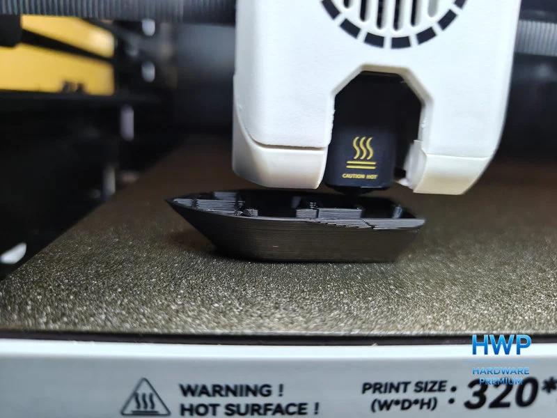

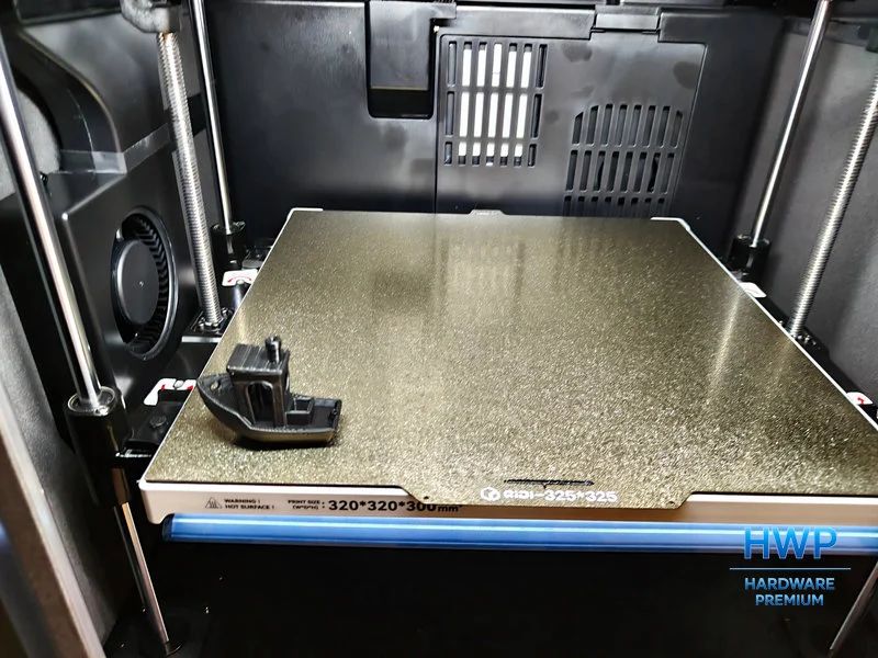

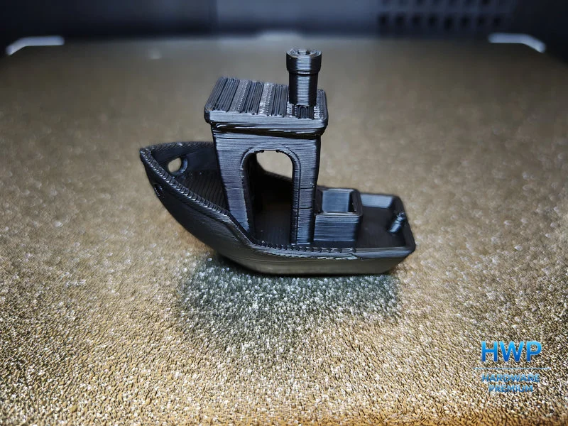

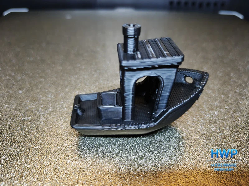

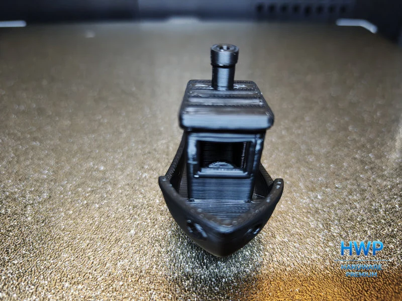

Benchy
El test del 3D Benchy con filamento negro deja ver rápido la precisión real del sistema de movimiento. El filamento oscuro con acabado algo brillante suele perdonar muy poco: resalta cualquier fallo de extrusión o vibración mecánica en las paredes planas.
La figura muestra un comportamiento sólido en los puntos críticos de la prueba:
  • Inclinación de la proa y voladizos: La curvatura frontal del casco no presenta descolgamientos de material ni esquinas deformadas por falta de aire. El flujo de enfriamiento directo cumple su función en los ángulos cerrados.
  • Puentes y arcos de la cabina: Las luces superiores de las puertas y ventanas se cerraron en el aire de forma limpia, sin hilos colgando ni caídas en el tramo central.
  • Relleno y capas superiores: La cubierta del barco y el techo de la cabina tienen una extrusión uniforme con líneas bien selladas, sin dejar huecos ni acumular exceso de plástico en los extremos.
  • Geometría y detalles: La chimenea conserva la concentricidad circular sin desviaciones entre capas y el orificio posterior mantiene los bordes definidos.
Las marcas de capa son visibles debido a la velocidad del perfil predeterminado, pero la alineación en el eje Z es constante. La ausencia casi total de eco o sombras (ghosting) en los laterales rectos de la cabina confirma que la compensación de resonancias y las correas de 1.5GT vienen ajustadas de fábrica.

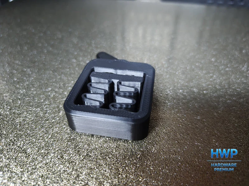

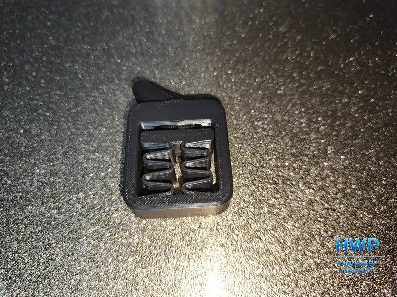

Tela antiestrés

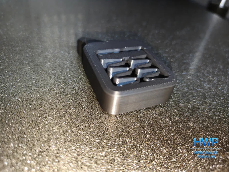

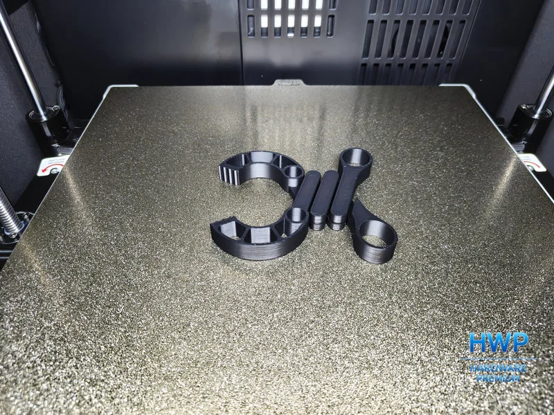

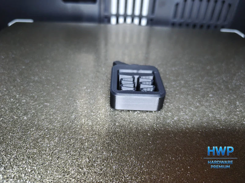

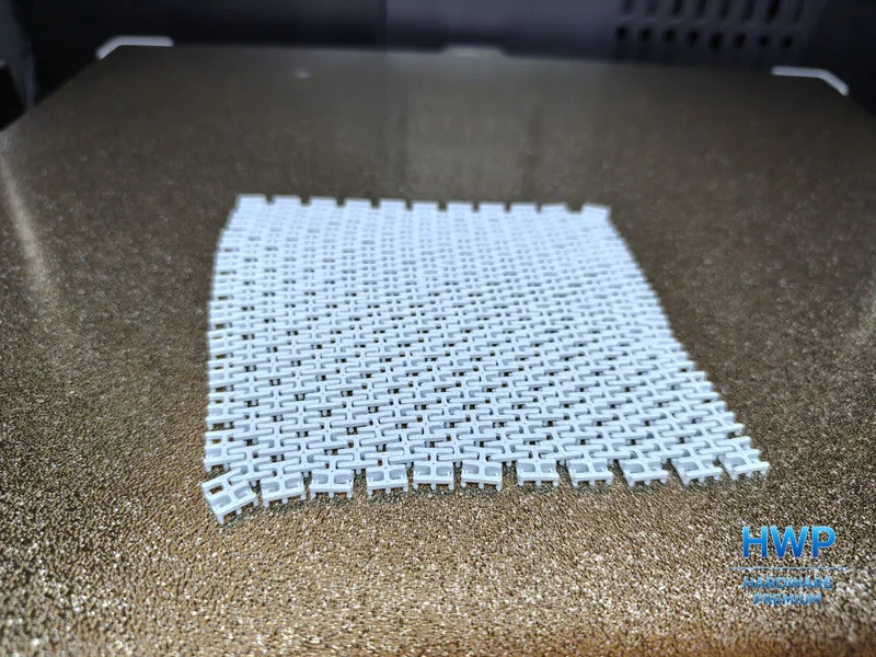

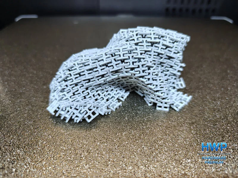

La impresión de estructuras articuladas en una sola pieza (print-in-place) es uno de los exámenes más exigentes para evaluar la precisión de flujo, las tolerancias mecánicas y además el control de retracción. Si el extrusor aporta un exceso mínimo de material o el ventilador de capa flaquea, los eslabones se soldarán entre sí y la pieza quedará convertida en una placa rígida inservible.
  • Tolerancias y separación de eslabones: Al levantar la pieza de la cama, la estructura flexiona de forma inmediata sin necesidad de forzar los puntos de unión. Las tolerancias entre los anillos microscópicos se mantuvieron intactas, demostrando que la calibración de fábrica del caudal de extrusión es exacta.
  • Control de hilos (stringing): Las cavidades entre los conectores están limpias. El sistema de retracción evita que queden restos de filamento cruzando los huecos flotantes, un fallo habitual que suele trabar la movilidad de este tipo de geometrías.
  • Primera capa y adherencia: Imprimir una malla implica depositar cientos de áreas de contacto diminutas e independientes sobre el PEI texturizado. Ninguno de los vértices de los eslabones se despegó ni sufrió deformación por calor (warping), lo que valida la precisión del ajuste de altura mediante la boquilla.
  • Puentes en el aire: Los pequeños arcos que forman la parte superior de cada conector se cerraron planos, sin mostrar descolgamiento del material caliente antes de solidificar.

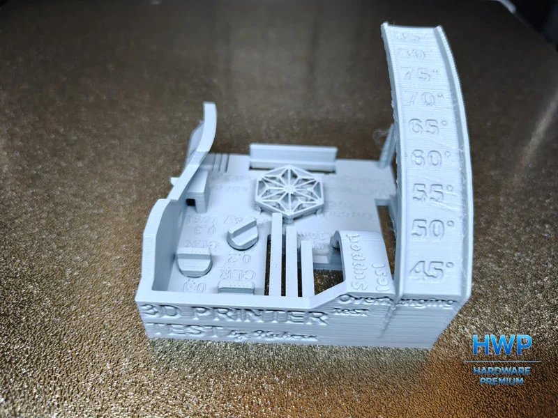

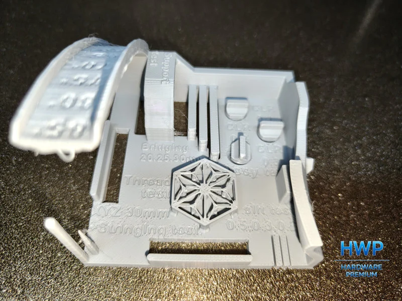

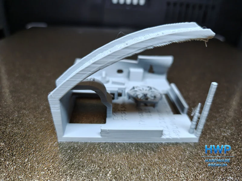

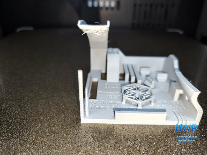

Test de tortura todo en uno

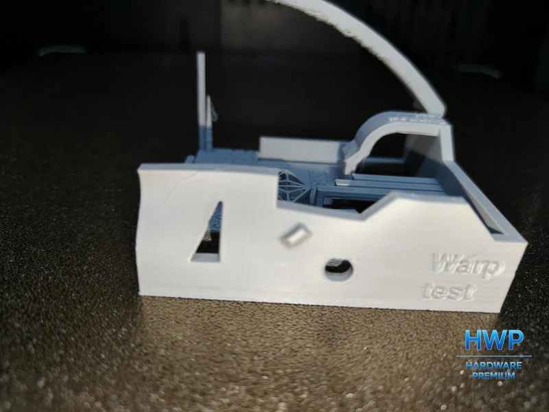

El test de tortura integral (All-In-One Test) impreso en filamento gris pone a prueba el ventilador de capa, la retracción del extrusor y la definición de detalles finos en una sola pieza. La tonalidad clara y mate del material deja al descubierto cualquier fallo en los voladizos o en la precisión dimensional.
  • Voladizos e inclinación: El arco graduado mantiene la continuidad de las capas y una superficie limpia hasta los 65°-70°. En las pendientes más extremas de 75° y 80°, la cara inferior presenta algo de rugosidad y descolgamiento debido a la física del material al imprimir en el aire, aunque la geometría sostiene la estructura sin colapsar.
  • Puentes y hilos cruzados: Los tramos suspendidos del test de bridging (de 20 a 30 mm) quedan rectos y firmes. En las torres finas para medir el stringing, la retracción funciona con precisión: casi no hay hilos de plástico entre las columnetas, salvo alguna hebra mínima y además fácil de retirar.
  • Detalle fino y texto: La roseta geométrica central conserva bordes definidos y canales limpios sin acumulación de material. Las letras grabadas y también en relieve en las paredes laterales verticales resultan legibles.
  • Adherencia y estabilidad: La base plana del Warp Test permanece pegada a la superficie PEI en todo el perímetro, confirmando que el reparto de temperatura en la cama evita que las esquinas se levanten por contracción térmica.

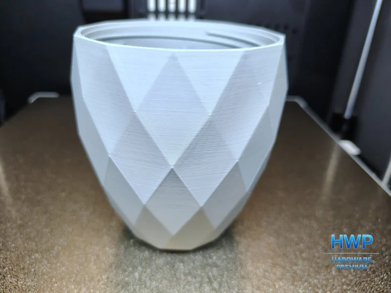

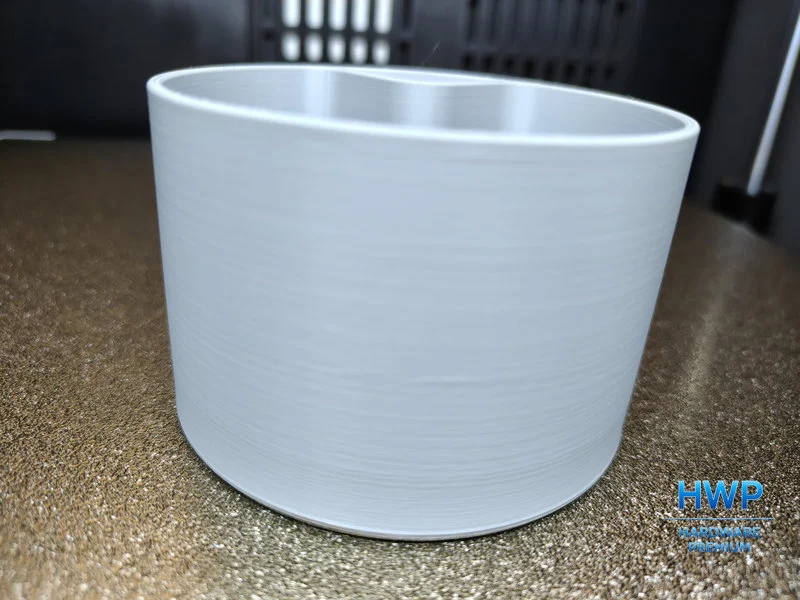

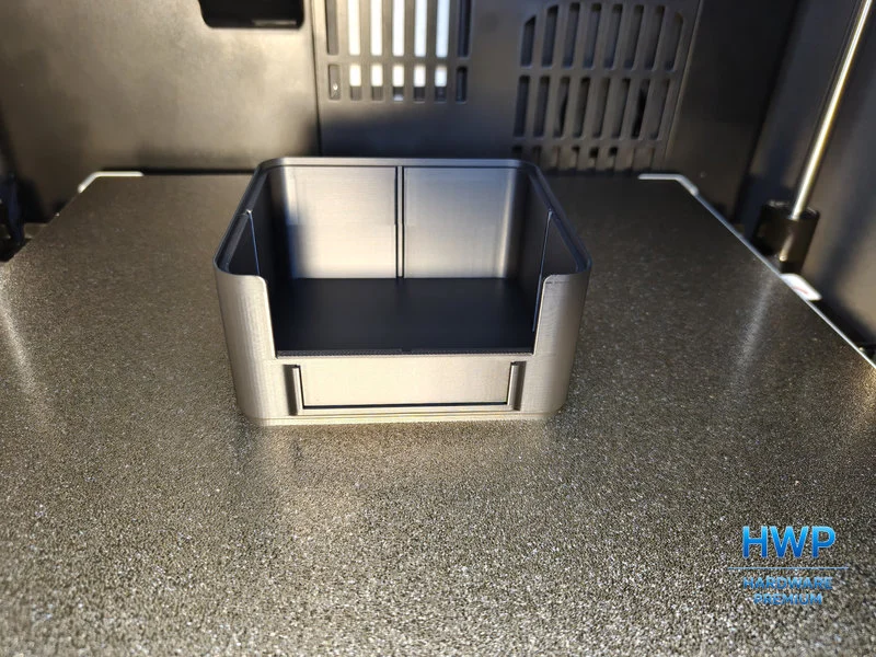

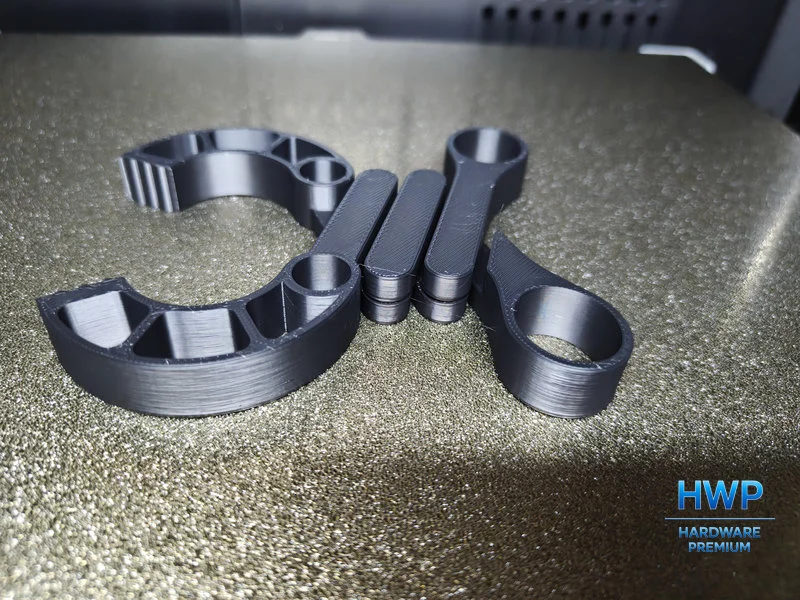

Pruebas restantes

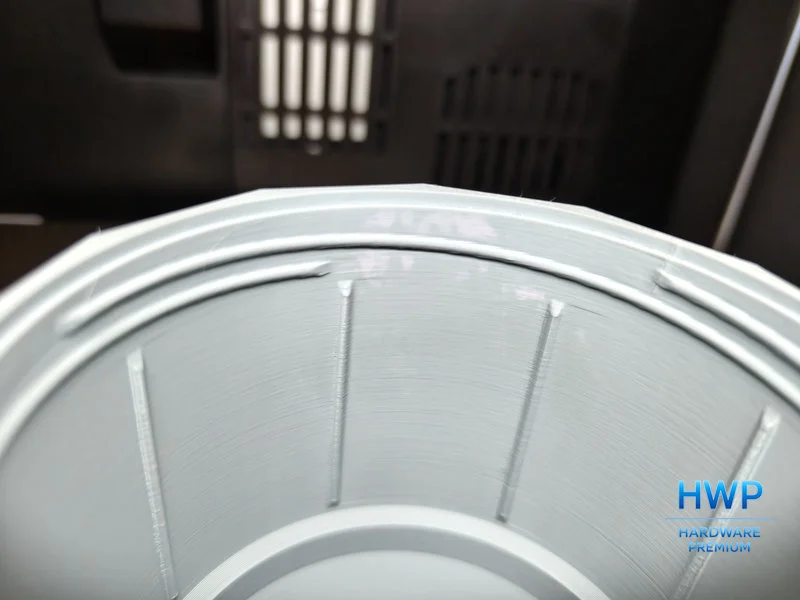

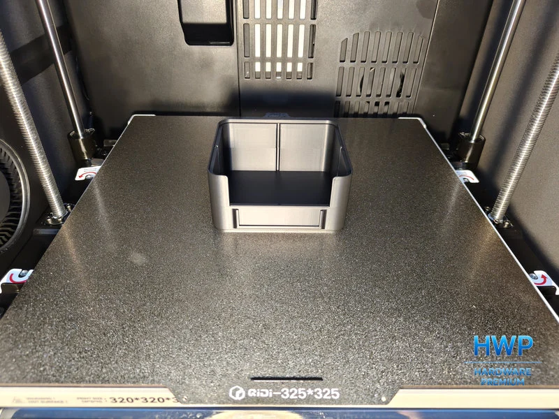

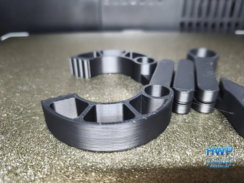

El comportamiento con modelos de tolerancia ajustada y piezas mecánicas confirma que la máquina no solo cumple en tests teóricos, sino también en objetos utilitarios de uso diario:
  • Mecanismos flexibles y print-in-place: En las impresiones con elementos elásticos e integrantes móviles —como la caja con resorte de flexión interno o la pinza de presión articulada— las paredes contiguas no se soldaron entre sí. Los resortes ejercen la fuerza de retención prevista sin romper las capas intermedias, lo que demuestra un control fino en el caudal de extrusión y en los tiempos de enfriamiento.

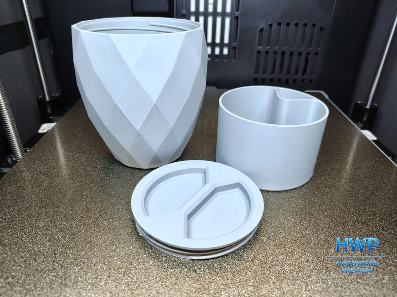

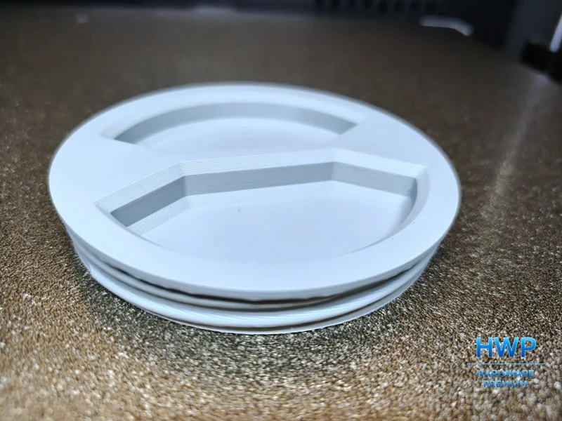

  • Estabilidad en piezas de base ancha: La impresión del contenedor cuadrado sirve para evaluar la uniformidad térmica en la cama. Las esquinas inferiores no se levantaron de la placa PEI, un fallo clásico en bases grandes cuando hay zonas frías en la superficie. Las paredes verticales subieron rectas, sin marcas de bandas horizontales derivadas del trabajo de los dos husillos del eje Z.
  • Piezas de montaje y encaje mecánico: En los soportes con garras articuladas y también en el cubo de calibración, los orificios circulares mantuvieron la redondez para alojar tornillos o pasadores sin necesidad de repasar con broca. Los relieves, logotipos y chamfres exteriores presentan bordes limpios, sin rastro de rebote (ringing) tras los cambios bruscos de sentido en el cabezal.
