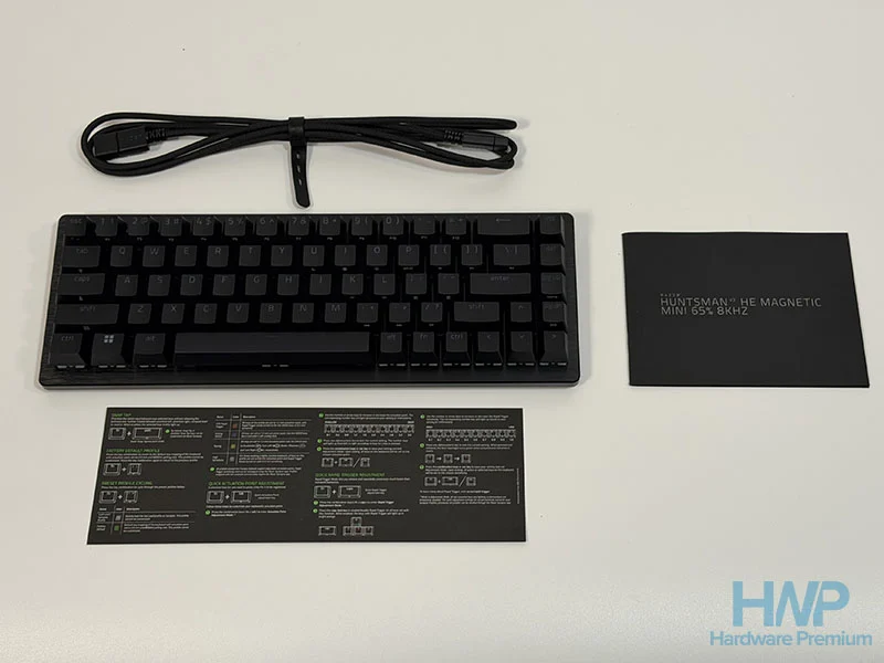

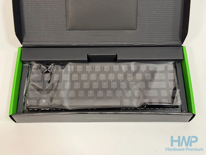

Embalaje y accesorios
Abrir la caja lleva medio minuto. Dentro aparecen el teclado, un cable USB y dos tarjetas: una con las instrucciones rápidas y otra de agradecimiento de Razer. Se acabó el inventario.
Ese vacío pesa. Un teclado de 129,99 euros con activación regulable no incluye ni extractor de teclas ni un solo keycap de repuesto. Quien quiera cambiar las teclas tendrá que comprar la herramienta aparte, y cuesta poco más de tres euros. Por eso duele: es tacañería en un detalle barato.
El cable sí merece un aplauso. Es desmontable, va por USB-C y mide unos 2 metros. Además, coincide con el que montan los V3 Pro, así que sustituirlo por uno en espiral o de repuesto no tiene misterio.
La tarjeta de atajos, en cambio, es más útil de lo que parece. Este teclado ajusta el punto de activación y el Rapid Trigger desde el propio hardware, sin abrir el programa. Tenerlo impreso a mano ahorra viajes al manual durante los primeros días.

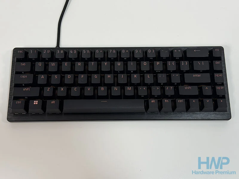

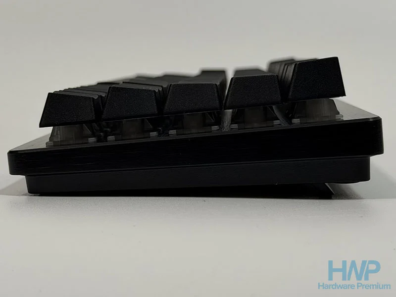

Diseño y construcción

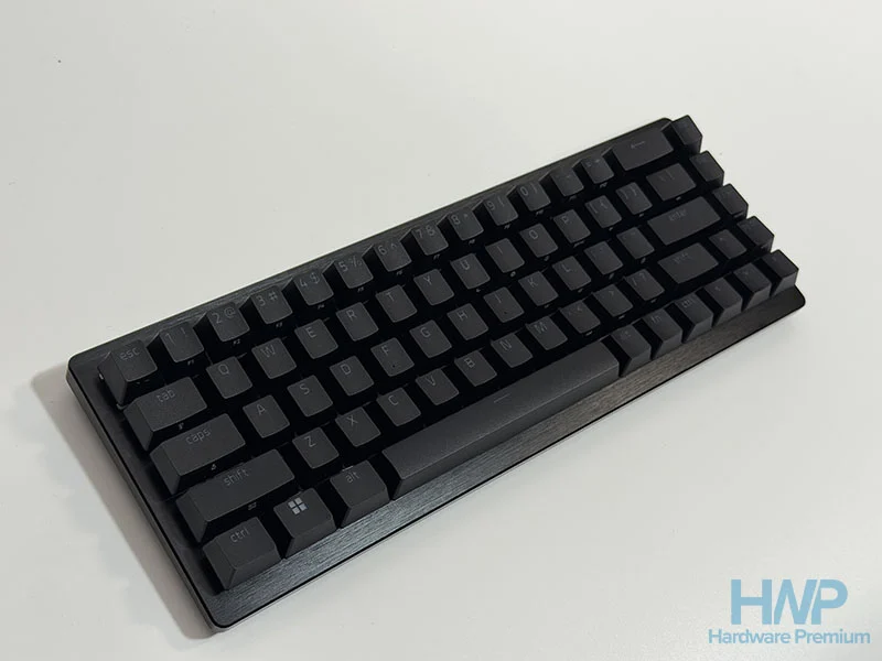

La placa superior es de aluminio 5052, la misma aleación que se emplea en náutica por su resistencia a la corrosión. Aquí lo que importa es otra cosa: no flexa. Sobre el papel, esa rigidez evita el pandeo que estropea la sensación de escritura en los chasis de plástico.

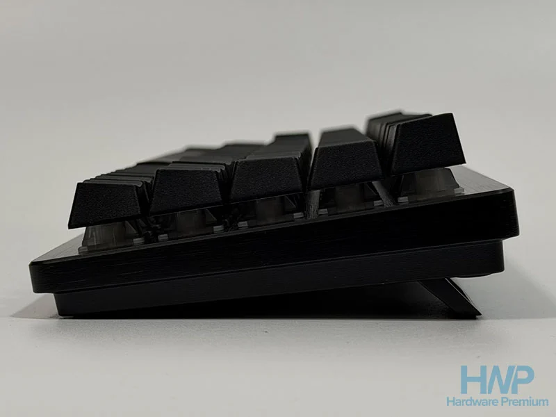

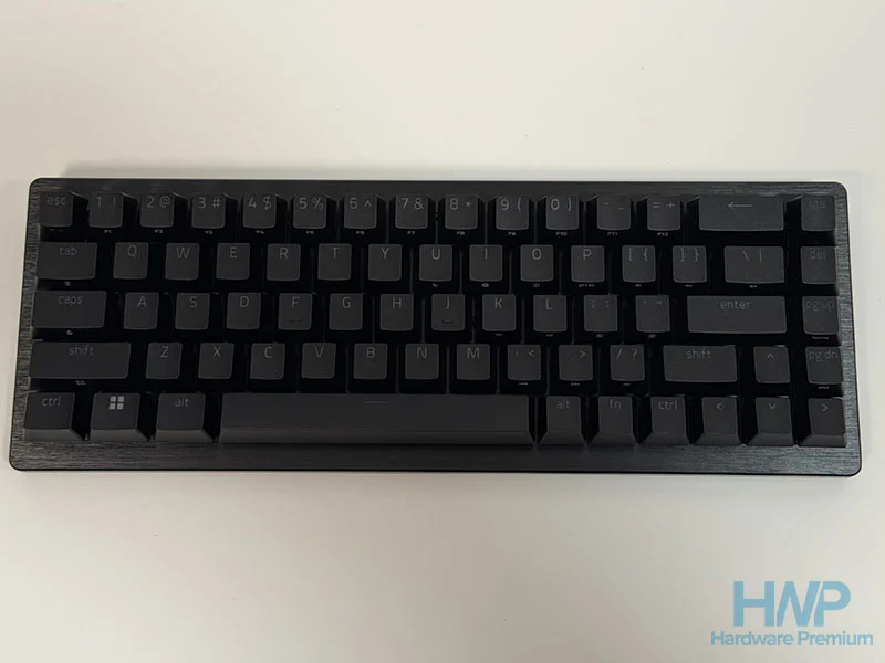

El Huntsman V3 HE Magnetic Mini mide 313 x 114 x 32 mm. Frente a un 60% clásico, gana unos dos centímetros de ancho. Ese margen compra una columna extra con flechas, suprimir y avance de página. Para quien escribe, además de jugar, el cambio vale más que la mesa que cuesta.

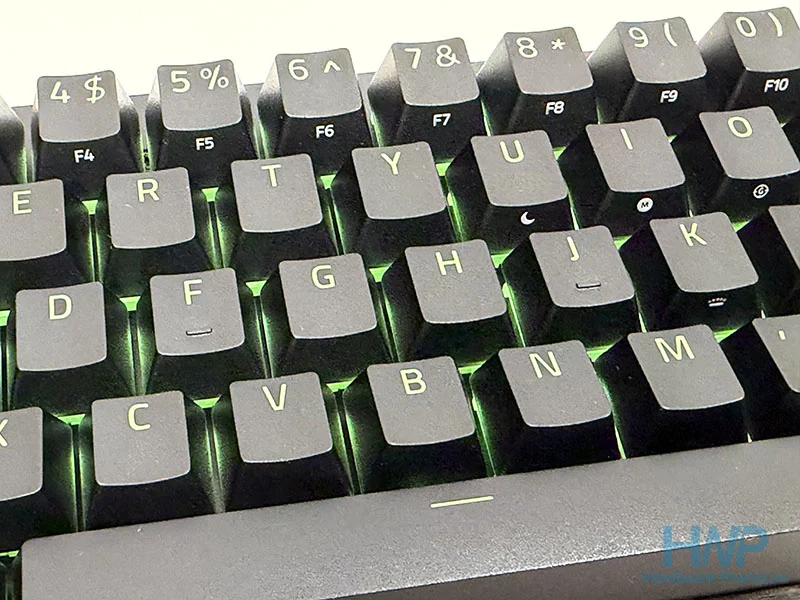

Las teclas son PBT de doble inyección con textura. Los caracteres no van impresos, sino moldeados con dos plásticos distintos. Por eso no se borran nunca, por mucho que castigues las WASD. La textura, además, retrasa ese brillo grasiento que delata a los teclados veteranos.
Dentro hay espuma multicapa y estabilizadores prelubricados de fábrica. Suena a detalle menor y no lo es. Esa receta viene del mundo de los teclados a medida, no del catálogo gaming de hace tres años. Sirve para matar el tintineo metálico y el traqueteo de las teclas largas.
Razer prescinde del reposamuñecas, coherente con un formato pensado para ocupar poco. La distribución llega en QWERTY inglesa, sin Ñ y con los acentos reubicados. Ese es el peaje real para un usuario español, y conviene saberlo antes de pagar.

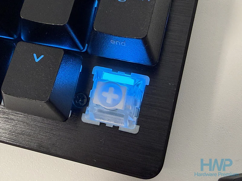

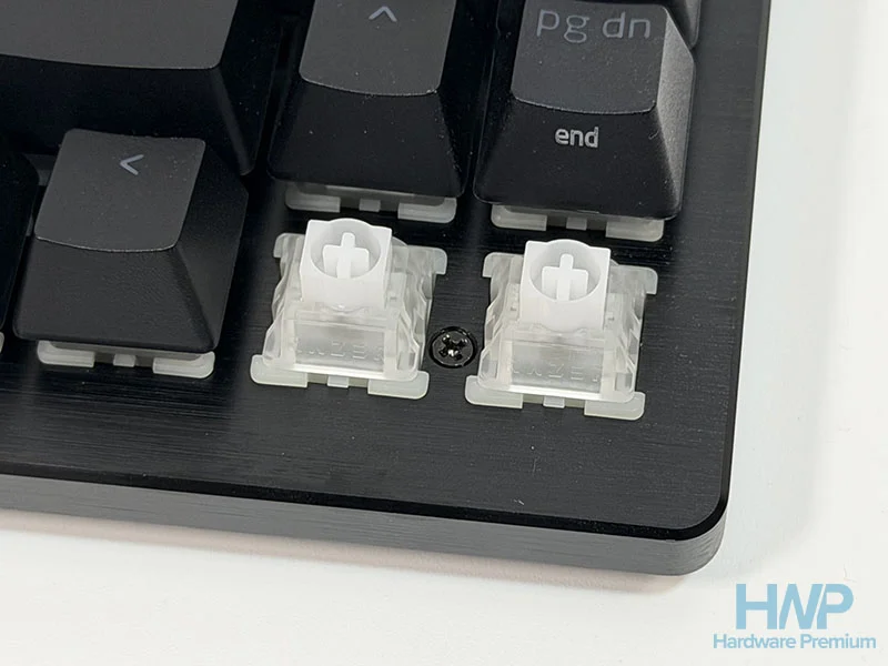

Los interruptores Hall Effect del Razer Huntsman V3 HE Magnetic Mini
Aquí está el motivo real de la compra. Estos interruptores no cierran ningún contacto: un imán se acerca a un sensor y el teclado mide la distancia. La tecla informa de su posición en todo momento, no solo de si está hundida o no.
Eso abre la puerta a elegir dónde se activa cada tecla, entre 0,1 y 4,0 mm. De fábrica viene a 2,0 mm, el punto de toda la vida en un mecánico. Un mismo teclado sirve para el jugador nervioso y para quien pica ocho horas. El ajuste va tecla a tecla, no en bloque.
Cuidado con la tentación de bajarlo todo al mínimo. A 0,1 mm la tecla responde con solo rozarla, y escribir se convierte en un campo de minas. Mi consejo: deja el recorrido corto para las WASD y sube el resto por encima de 1,5 mm.
La fuerza declarada es de 40 gramos, medidos en el punto de fábrica. El recorrido total alcanza los 4,0 mm y la vida útil se cifra en 100 millones de pulsaciones. Sin nada que rozar por dentro, esa cifra resulta más creíble que en un mecánico convencional.
Razer añade algo que casi nadie cuenta: los imanes se desvían con el tiempo y con las condiciones del entorno. Por eso Synapse incluye una recalibración manual a demanda. Admitir la deriva y darte la herramienta es más honesto que callarla.

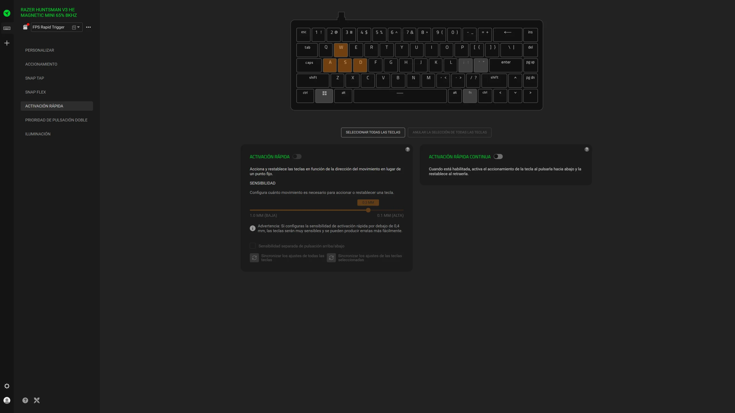

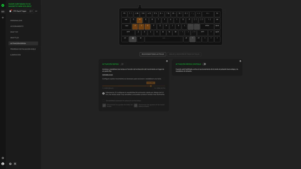

Rapid Trigger, o cómo dejar de esperar a la tecla
Un interruptor convencional tiene un punto de reinicio fijo. Hasta que la tecla no sube hasta esa altura, el juego sigue creyendo que la mantienes pulsada. Ese retraso lo pagas en cada frenada.
Rapid Trigger borra la espera. La tecla se libera en cuanto empieza a subir, con una sensibilidad configurable de hasta 0,1 mm. Es la diferencia entre un freno que responde al levantar el pie y otro que espera a que saques la pierna del coche.
En Counter-Strike 2 o Valorant eso se traduce en pararse antes y disparar con la mira quieta. En un juego de rol o de estrategia no notarás absolutamente nada. Conviene tenerlo claro antes de pagar por ello.

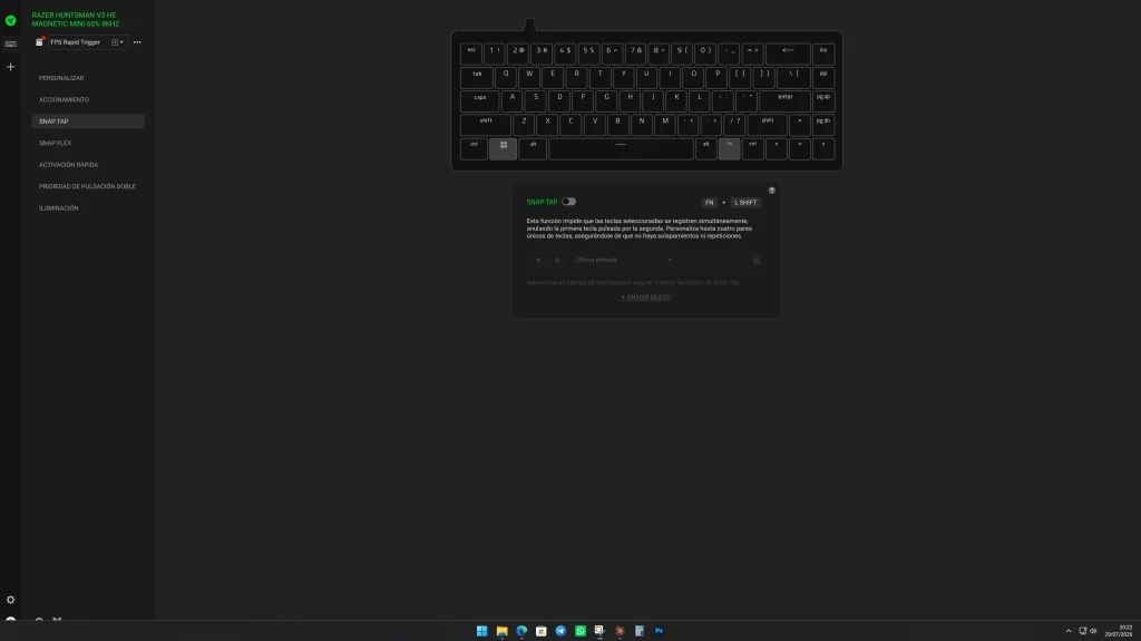

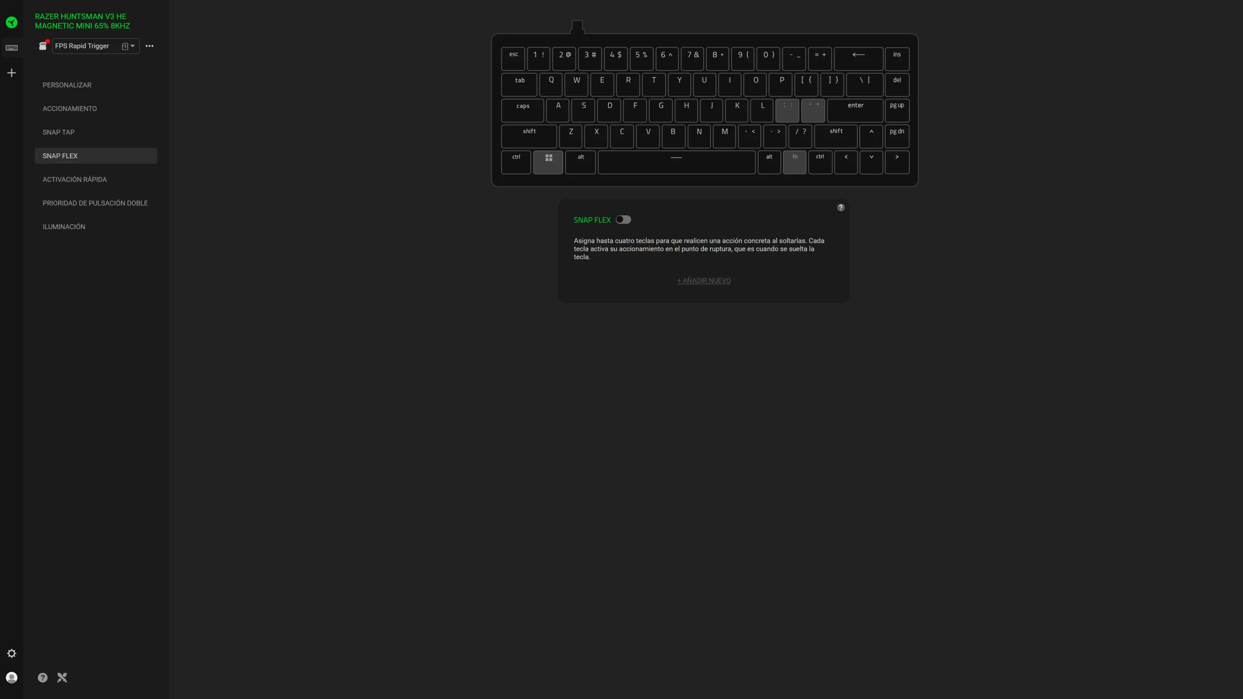

Snap Tap y Snap Flex, atajos para dedos torpes

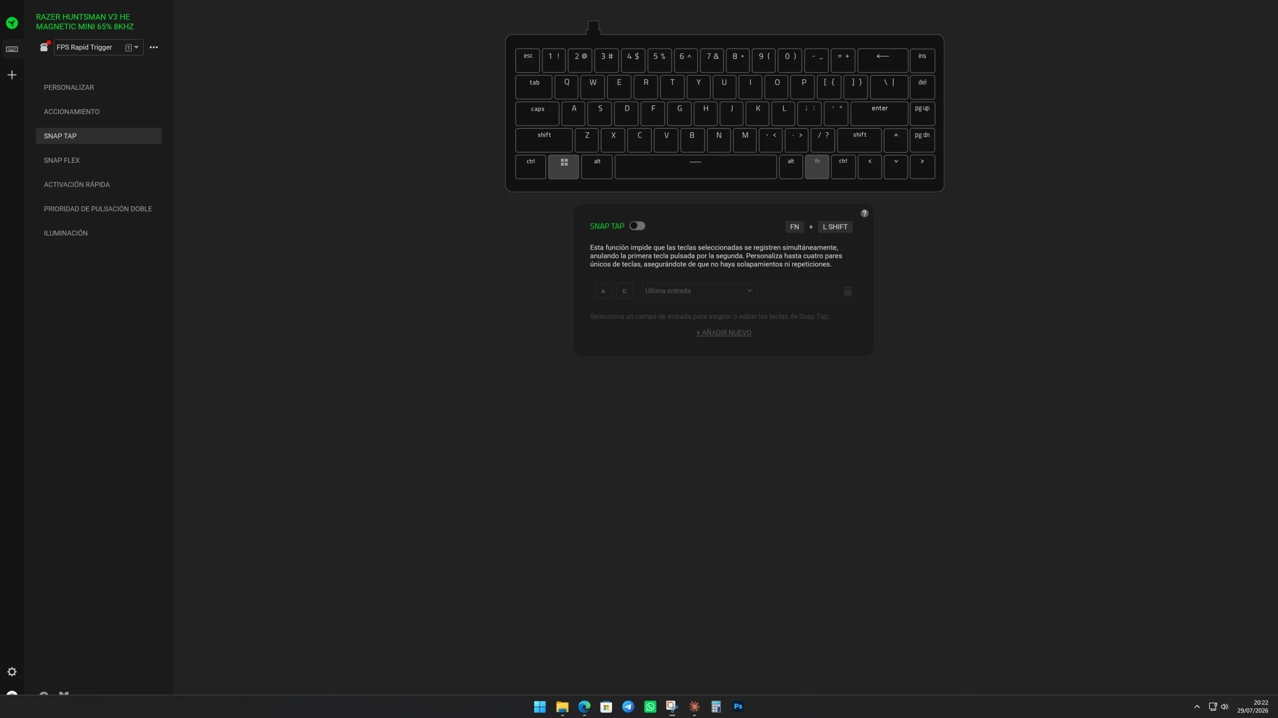

Contraatacar con el teclado exige soltar A justo cuando pulsas D. Falla el reloj interno y ambas teclas quedan hundidas, con el personaje clavado en el sitio. Snap Tap se encarga de que eso no ocurra nunca.
El sistema prioriza la última tecla pulsada sin obligarte a soltar la anterior. Admite cuatro parejas guardadas en el propio teclado y cinco criterios distintos, incluida la prioridad por profundidad de pulsación. Snap Flex hace lo contrario: une dos teclas en un solo golpe, útil para lanzar granadas saltando.
Seré franco: esto automatiza una habilidad que otros jugadores han entrenado a mano. Funciona, y funciona bien. Pero es una muleta, no una mejora de tu juego.

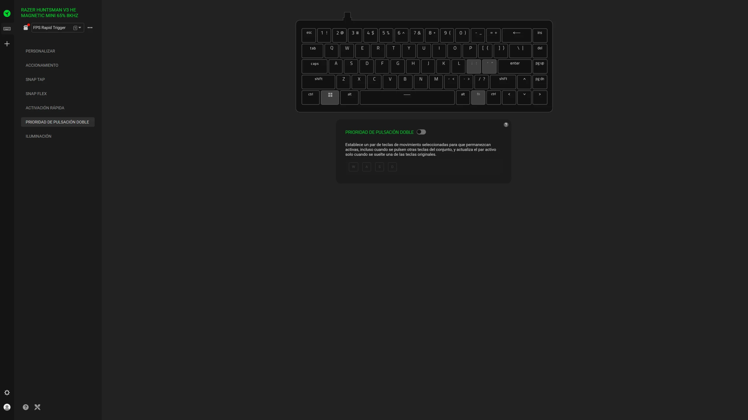

Dynamic Keystroke y Dual-Keypress Priority
Dynamic Keystroke reparte hasta cuatro acciones en una sola tecla: dos al bajar y dos al subir. Suena a truco de fiesta y tiene aplicación real en cancelar animaciones al instante.
Dual-Keypress Priority es más discreto y más útil a diario. Si te mueves en diagonal con A y W, pulsar D no te desvía hasta que sueltes A. El movimiento deja de tener sobresaltos.

Ajustes sin instalar nada

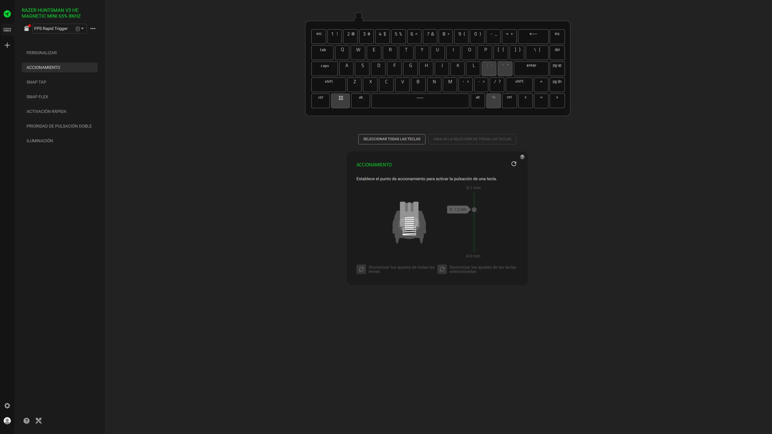

Aquí Razer acierta de pleno. El punto de activación se cambia con fn más tabulador, y la sensibilidad del Rapid Trigger con fn más bloqueo de mayúsculas. Las teclas numéricas se iluminan mostrando el valor elegido.
Snap Tap se activa con fn y shift izquierdo. Todo eso vive en el propio teclado, sin abrir un programa ni crear una cuenta. En un portátil ajeno o en una LAN, esa independencia vale oro.
El teclado guarda seis perfiles con atajo propio. Uno de fábrica y cuatro personalizables, con presets pensados para FPS, WASD analógico, conducción y alta sensibilidad. Dos de ellos exigen Synapse para funcionar.

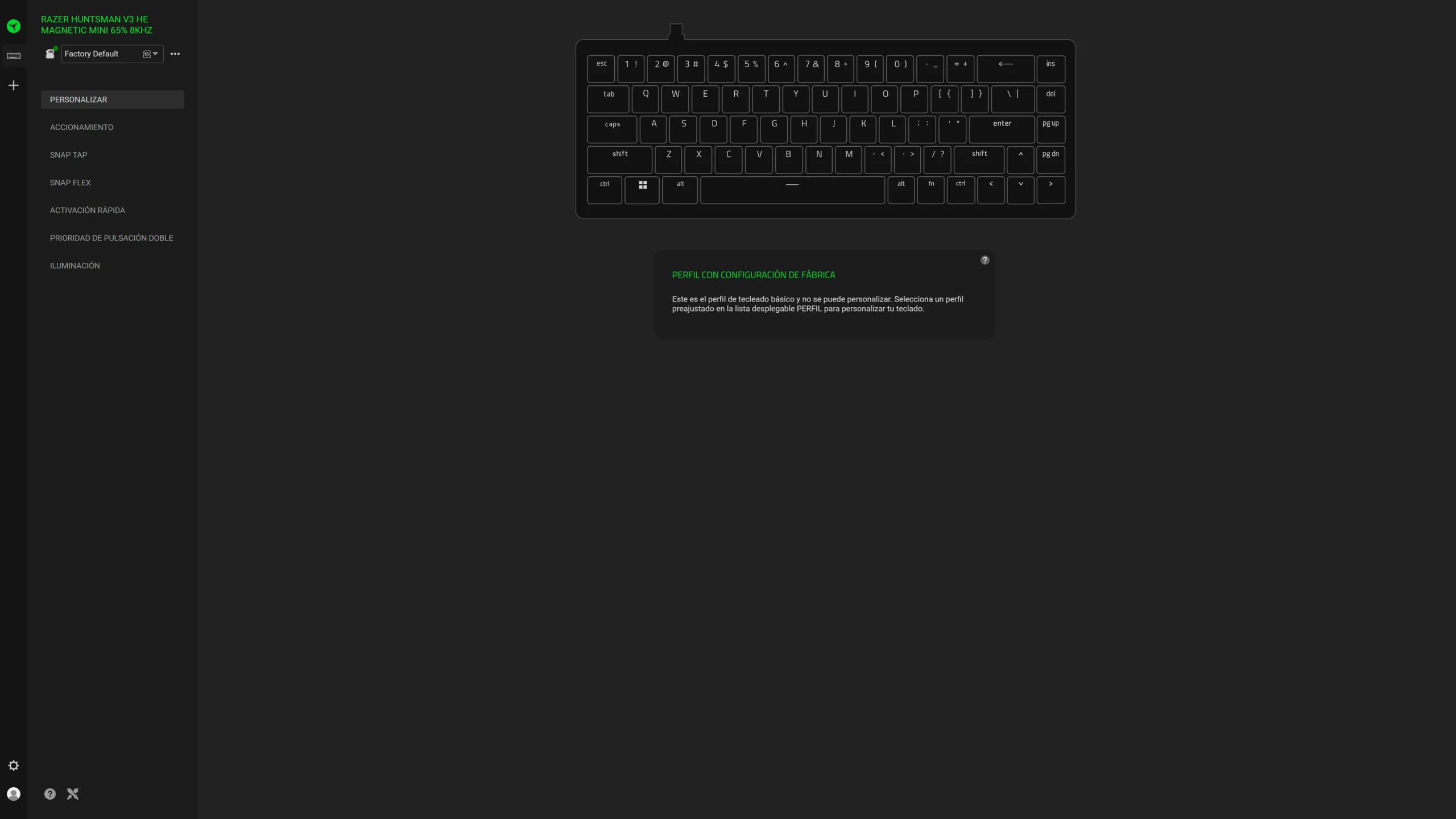

Synapse y su versión web
Aquí llega el pero de siempre. Synapse pesa, arranca con Windows y arrastra procesos en segundo plano que nadie ha pedido.
La alternativa es Synapse Web, que corre en el navegador sin instalar nada. Permite tocar activación, Rapid Trigger, Snap Tap y perfiles internos, viendo el resultado al momento. Para quien solo quiere configurar y olvidarse, sobra con eso.
Desde el programa también se recalibran los interruptores cuando notes que la respuesta se ha ido desviando. Es un proceso guiado, tecla a tecla. Ningún fabricante regala herramientas para tapar sus propias limitaciones, así que se agradece.

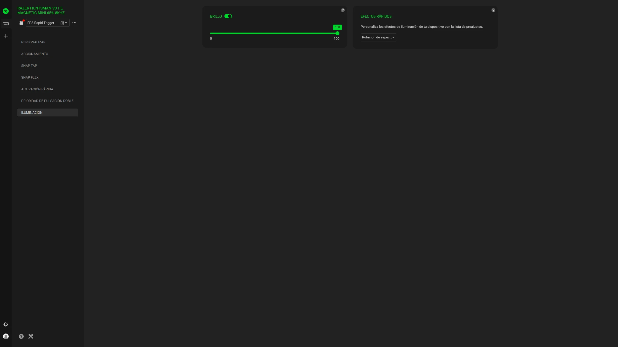

La retroiluminación es Chroma RGB con control individual por tecla. Es el estándar de la casa desde hace años y sigue siendo de lo mejor del sector en personalización. Aquí no hay sorpresa ni motivo de queja.
El detalle interesante está en las teclas. Al ser PBT de doble inyección, la luz no atraviesa una pintura, sino un segundo plástico moldeado dentro de la propia tecla. El carácter se ilumina por construcción, no por un recorte pintado, y eso se nota en la nitidez del contorno.
Conviene bajar las expectativas en un punto. El PBT es un plástico más opaco que el ABS, así que el brillo general resulta más contenido. A cambio, las teclas aguantan mejor el desgaste y tardan mucho más en volverse brillantes.
Hay una utilidad práctica que casi nadie menciona. Con distribución inglesa, un usuario español va a buscar símbolos a tientas durante semanas. Tener los caracteres iluminados deja de ser adorno y pasa a ser ayuda real mientras dura la adaptación.
Dicho lo cual, seamos honestos: en un teclado que se vende por latencia, la iluminación es lo último que debería decidir la compra. Ilumina bien, y con eso basta.
