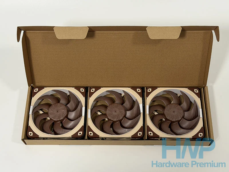

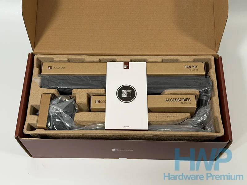

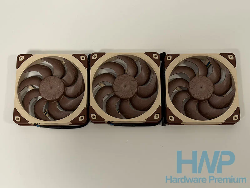

Los tres NF-A12x25 G2 PWM llegan desmontados, como corresponde a un radiador que admite varias orientaciones. A cambio, las juntas antivibración NA-AVG1 vienen ya colocadas. Ese detalle ahorra el paso más tedioso del montaje.

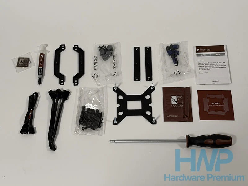

El kit de fijación no se queda corto. Ahí están el sistema SecuFirm2+ para Intel y AMD, el divisor NA-SC1 de tres vías y una extensión NA-EC1 de 30 cm. La marca añade su propio destornillador Torx T20, la jeringa de pasta NT-H2 y una toallita limpiadora.
Mención aparte merece el molde NA-TPG1 para AM5. Reparte la pasta con la forma exacta del encapsulado, sin depender del pulso de nadie. Otras marcas cobran ese accesorio por separado, si es que lo ofrecen.

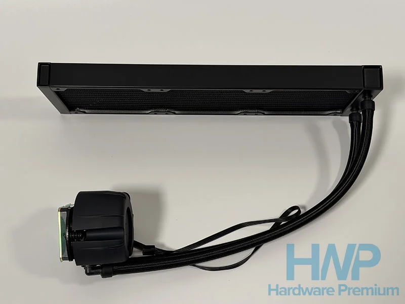

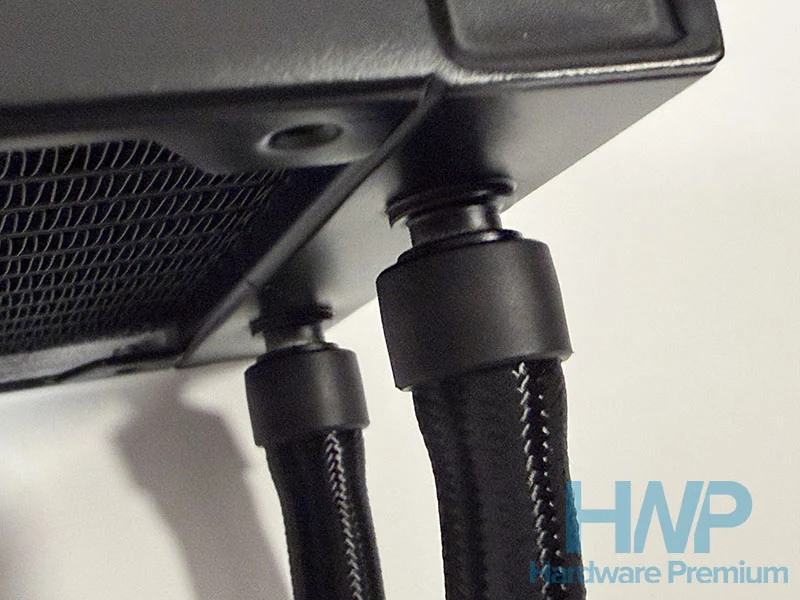

Radiador y tubos
El radiador mide 30 mm de grosor, tres más que el estándar del sector. Ese margen amplía el volumen de intercambio sin ocupar más superficie de caja. Asetek lo construye en aluminio, con marcos de acero negro a doble cara. Dentro corren doce conductos unidos por aletas onduladas, a 20 por pulgada.

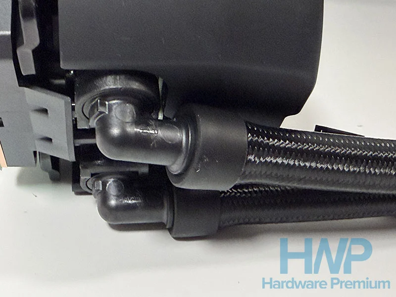

Los tubos de EPDM miden 410 mm y llegan bastante rígidos. Se ablandan en cuanto el fluido los calienta. Aun así, se quedan justos en cajas grandes con el radiador montado en el frontal.

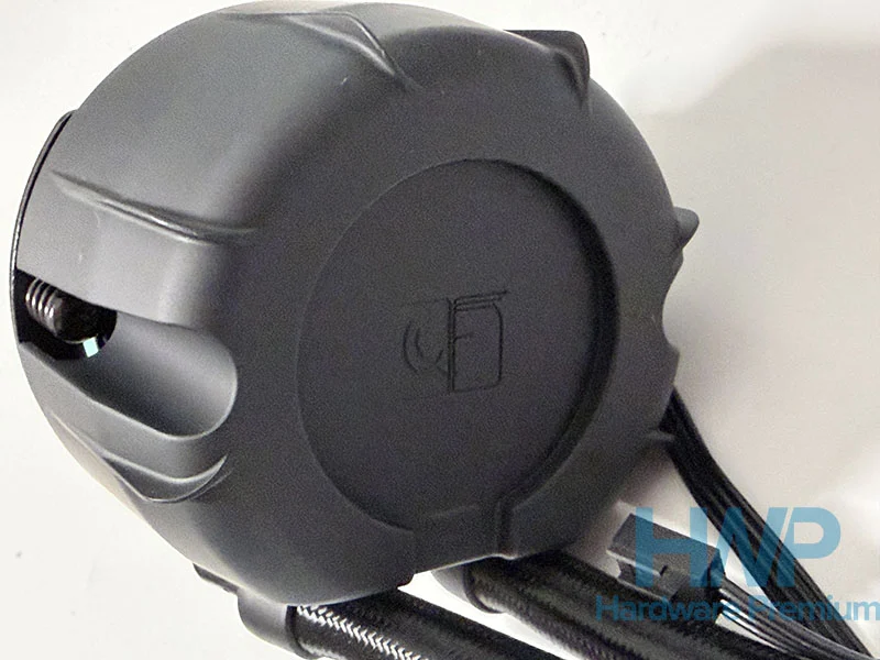

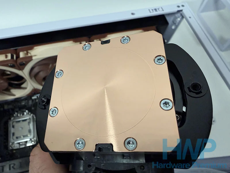

Bomba y base de contacto

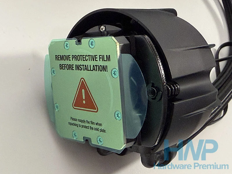

Noctua ha elegido la plataforma Asetek Emma V2 de octava generación. Su motor trifásico con cojinete cerámico gira entre 750 y 3400 rpm. La inyección centrífuga reparte el agua desde el centro de la base hacia los lados.
Esa base es de cobre CU1100 al 99,95 % de pureza, con acabado pulido de 55,5 × 55,5 mm. Por dentro lleva microaletas que multiplican la superficie de evacuación.

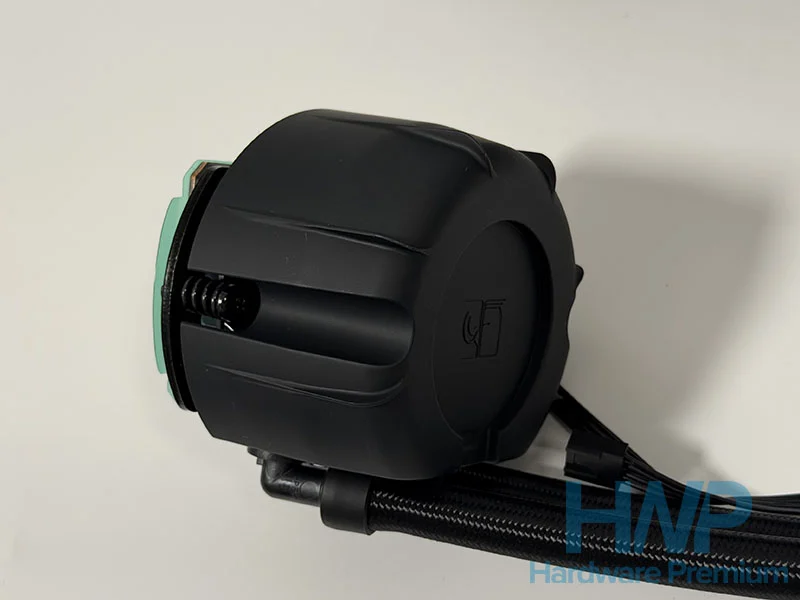

Amortiguación acústica y perfiles de bomba
El absorbedor NL-PNA1 apila tres capas sobre la bomba: espuma, barrera densa y otra espuma más gruesa. Funciona, pero no obra milagros. Por encima de 2400 rpm, la bomba se deja oír, sobre todo con unos ventiladores tan callados. Dentro de una caja cerrada, el asunto desaparece.
Un interruptor lateral alterna entre tres perfiles de bombeo. No existe software de control y tampoco hace falta: menos funciones, sí, pero también una dependencia menos.

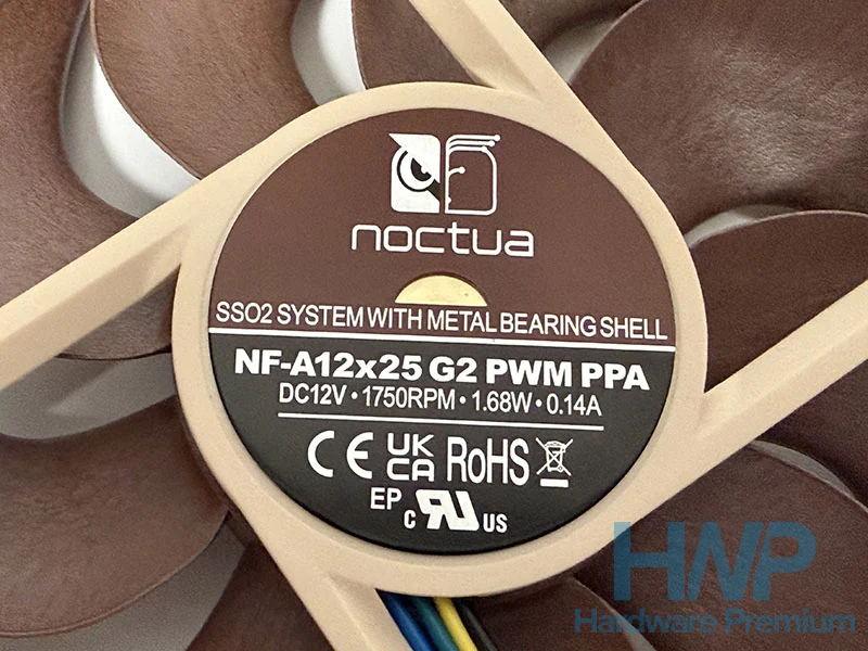

Ventiladores: los NF-A12x25 G2 hacen la mitad del trabajo

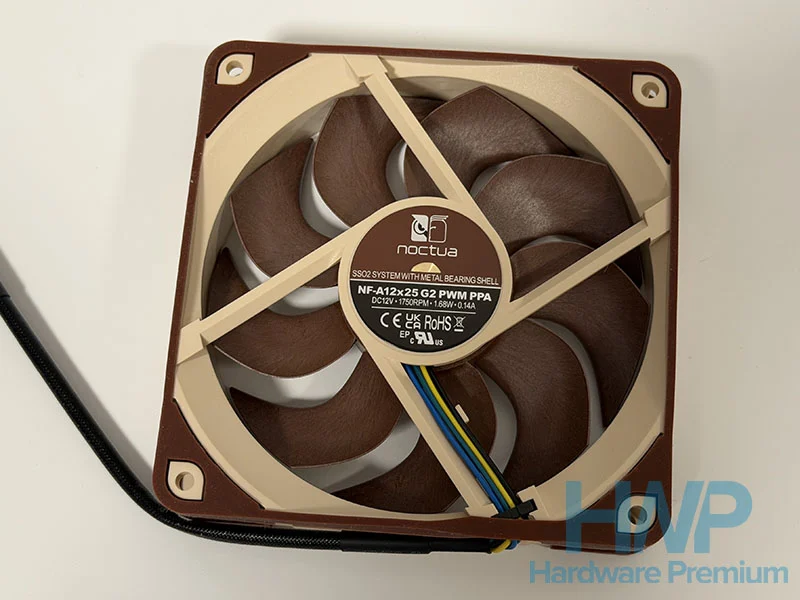

El radiador del Noctua NL-LC1-36 monta tres NF-A12x25 G2 PWM, lo mejor del catálogo de la marca en formato de 120 mm. Comprados sueltos, esos tres ventiladores rondan los 100 euros. El dato reordena por completo la percepción del precio del conjunto.
¿Que aporta la generación G2?
Las aspas usan Sterrox, un polímero de cristal líquido bastante más rígido que el plástico habitual. Esa rigidez permite holguras mínimas entre aspa y marco, sin roces. El motor etaPERF añade dos tecnologías con nombre de folleto y efecto medible. SupraTorque mantiene las revoluciones estables cuando el aire encuentra resistencia, que es justo lo que ocurre sobre un radiador.
Las cifras oficiales hablan de 1800 rpm, 107,3 m³/h y 3,14 mmH2O de presión estática. El ruido declarado se queda en 22,5 dBA, siempre en condiciones ideales de laboratorio. Cada unidad consume 1,8 W.
Hay un detalle fino que casi nadie cuenta. Las unidades PPA giran unas 50 rpm menos que las PPB, y la marca las coloca según su posición en el radiador. La idea es compensar el sitio que ocupa cada una, no dejar tres ventiladores idénticos girando a ciegas.

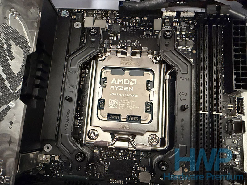

La marca no reinventa nada aquí, y se agradece. El SecuFirm2+ convierte los cuatro anclajes de la placa en dos tornillos sobre el bloque. Esos dos ya vienen integrados, con muelle de control de presión y cabeza Torx. Se aprietan hasta el tope, sin miedo a pasarse.
AMD sale ganando, Intel pide un paso más
En AM4 y AM5 basta con el backplate que ya trae la placa base. Solo hay que fijar las pletinas y colocar las arandelas elevadoras. Vienen con dos posiciones separadas por 7 mm para cubrir cualquier distribución de agujeros.
Intel obliga a instalar la placa trasera incluida y sus espaciadores. Un poco de celo evita que se mueva mientras tumbas el equipo. Las pletinas traen flechas que indican hacia dónde debe quedar el procesador, así que confundirse cuesta trabajo.
Ahí aparece un detalle que casi nadie ofrece. La fijación admite una posición desplazada para los LGA1851 de 18 o más núcleos, pensada para mejorar el contacto térmico. El manual lo explica sin rodeos.

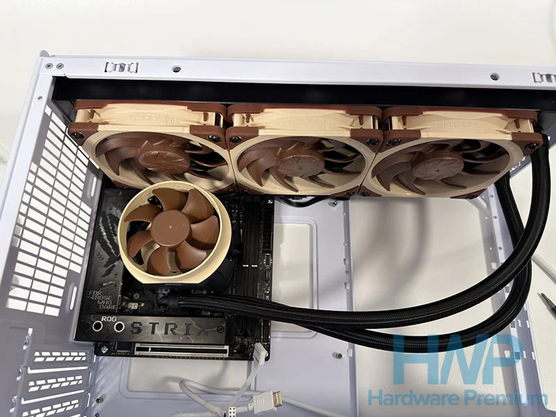

Los ventiladores se instalan aparte, orientados según dónde vaya el radiador. Conviene dejar los cables hacia la cara que no se ve. Es el único paso que exige leer el manual, y son dos minutos.
El conexionado se resuelve solo. La bomba va a AIO_PUMP y los tres ventiladores a CPU_FAN mediante el divisor NA-SC1. La extensión de 30 cm cubre las cajas más grandes.

Los 30 mm de grosor del radiador no son gratis. Sumando ventiladores, el conjunto pide 55 mm libres en el panel donde vaya montado. En semitorres modernas no hay problema arriba, pero el frontal se complica con gráficas largas.
Los tubos son el verdadero límite. Con 410 mm, el radiador en frontal se queda corto en cajas grandes, y toca subirlo a la parte superior. Ahí es donde mejor se comporta, y donde la mayoría lo va a instalar de todos modos.

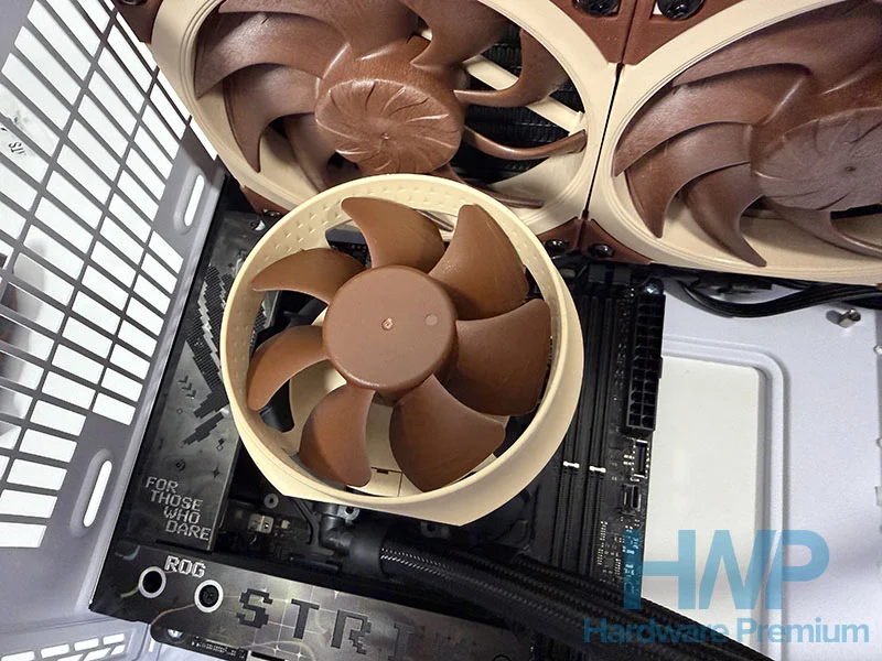

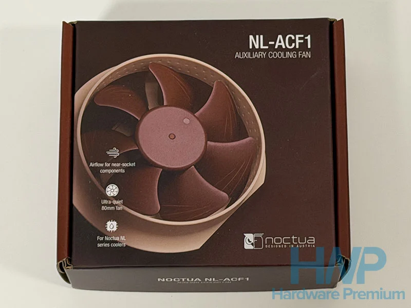

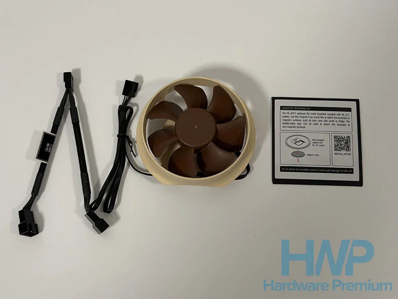

Noctua NL-ACF1: el accesorio que enfría lo que la líquida ignora
Toda refrigeración líquida tiene un punto ciego. Al quitar la torre de aire del socket, desaparece también la brisa que caía sobre fases, memoria y SSD. El NL-ACF1 existe para tapar ese agujero, no para bajar un grado la CPU.
Formato y montaje

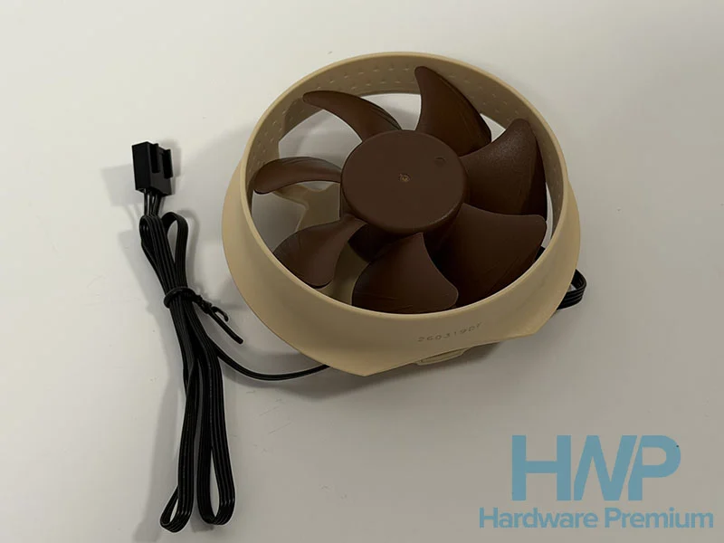

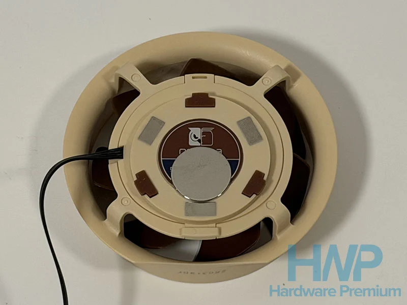

Se acopla por imanes al hueco central del carenado de la bomba, en el mismo sitio donde iría la insignia metálica. Nada de tornillos ni soportes. El montaje dura literalmente un segundo, y se puede quitar igual de rápido.
Mide 80 mm de diámetro efectivo, aunque el carenado sube hasta 93 mm de ancho. Con 33 mm de alto y 95 gramos, no compromete el espacio sobre la placa. El cable PWM de cuatro pines va a CPU_OPT, así que puedes darle su propia curva.
Qué mueve y cuánto ruido hace
Gira entre 0 y 2200 rpm, con un tope de 17,7 dBA. Entrega 32,67 CFM y 2,37 mmH2O de presión estática. Ese techo acústico queda por debajo del de los ventiladores del radiador, así que no altera el perfil sonoro del conjunto.
Comparte además los seis años de garantía del resto del sistema. Coherente, tratándose de un accesorio que va pegado a la bomba.
Cuándo compensa gastarse los 19,90 euros
No es un capricho ni una necesidad. Depende de lo cargada que esté tu placa base. Con dos o tres unidades M.2 apiladas, memoria trabajando a alta frecuencia o una placa de gama media con fases modestas, el aire extra tiene destinatario claro.
En un equipo con caja bien ventilada, una sola unidad M.2 y una placa sobrada de VRM, la mejora existe, pero importa poco. Ahí el dinero rinde más que en otro sitio.

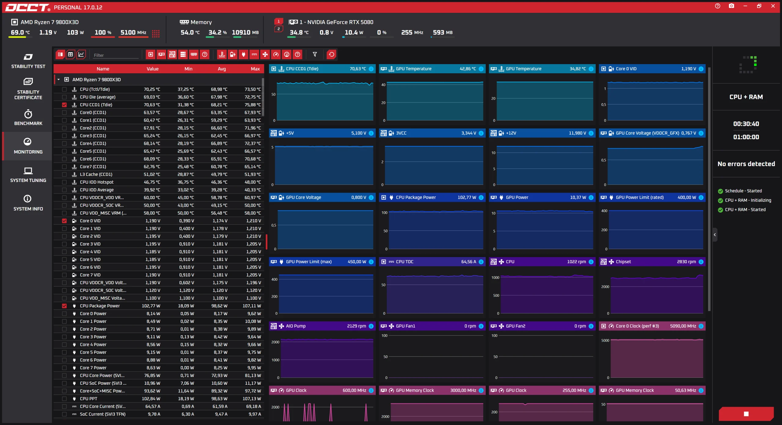

Rendimiento del Noctua NL-LC1-36 con un Ryzen 7 9800X3D

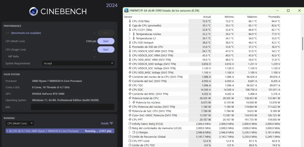

El banco monta un Ryzen 7 9800X3D junto a una RTX 5080, bajo Windows 11. Registramos los sensores con HWiNFO64 y con el propio monitor de OCCT. La sala se mantuvo a 24 °C, con bomba y ventiladores gobernados por la curva estándar de la placa base. El 9800X3D no es un procesador cómodo de enfriar: la caché apilada sobre los núcleos entorpece la salida del calor.
Cinebench 2024: el escenario más exigente
En multinúcleo, el procesador firma 1356 puntos y se estabiliza en 134 W de consumo medio, con picos de 141,7 W. Ahí el sensor Tctl promedia 84,4 °C y toca 86,1 °C como máximo. El CCD1 se queda algo por debajo, en 82,7 °C de media, y los núcleos bajan hasta los 77 °C.
Ese reparto dice más que la cifra global. La caché L3, que es la zona sensible de un X3D, promedia 55 °C durante toda la prueba. El procesador nunca se acerca a su techo térmico, ni siquiera con la carga sostenida más dura del banco.
OCCT: media hora de tortura con dos juegos de datos
Repetimos la prueba con OCCT en modo normal y en modo extremo, capturando a la media hora de un ciclo programado para sesenta minutos. El consumo se sitúa en 96,9 y 98,6 W de media. Las temperaturas quedan en 68,4 y 69 °C de Tctl, con picos de 73,25 y 73,5 °C.
Entre un modo y otro no hay ni un grado de diferencia. Ninguna de las dos pasadas registró un solo error, y la caché se mantuvo por debajo de 50 °C de media en ambas.
El dato que de verdad define a esta líquida
Lo más revelador no es una temperatura. Con el procesador rondando los 100 W, los ventiladores del radiador giran a unas 1000 rpm. Eso es poco más de la mitad de sus 1800 rpm máximas.
La bomba se movió alrededor de 2130 rpm en las dos pasadas. El conjunto resuelve la carga sin pisar el acelerador. Queda margen de sobra para procesadores bastante más hambrientos que este.
