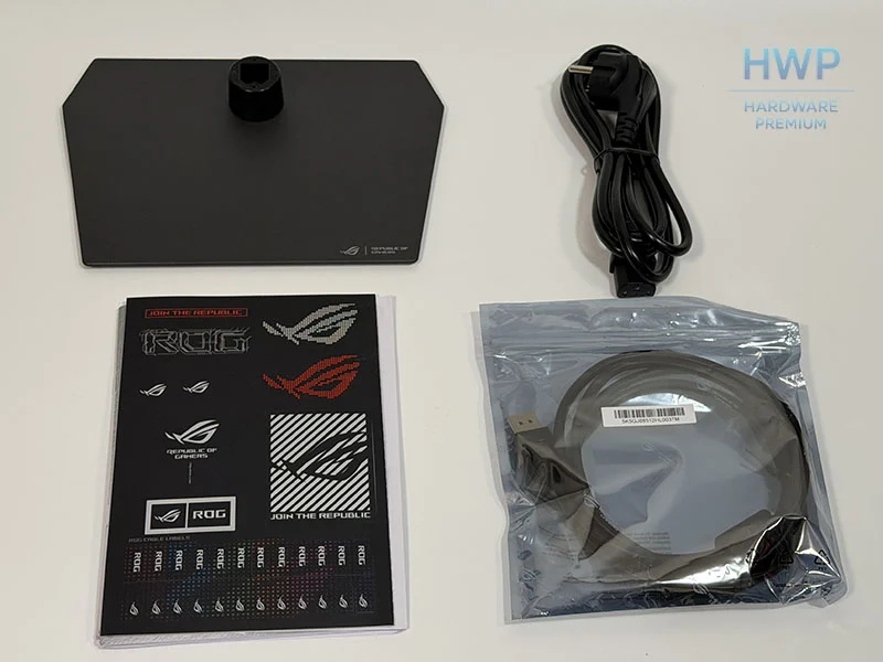

Embalaje y accesorios
La caja es de cartón rígido con acabado neutro, sin alardes gráficos. En su interior, dos moldes de corcho blanco sujetan el monitor desmontado por piezas. Es el sistema habitual de la serie Strix.
El montaje no exige herramientas. La base rectangular se fija a la columna con un tornillo de rosca manual, y esa columna encaja después en el panel mediante una bisagra horizontal. Cinco minutos y el monitor está en pie, sin instrucciones crípticas ni tornillos sobrantes.
Los accesorios cubren lo justo: cable de alimentación, cable DisplayPort, cubierta inferior para tapar los puertos, guía rápida, tarjeta de garantía y las pegatinas ROG de rigor. No hay cable HDMI, algo tacaño a 715 euros si piensas colgar una consola de alguna de sus dos entradas.
Sí hay un detalle de presentación que merece mención. Los accesorios llegan dentro de una funda de tela negra con refuerzo de malla, cremallera y lengüeta serigrafiada. Cuesta cuatro duros y se nota, sobre todo frente a la bolsa de plástico transparente que sigue usando media industria.

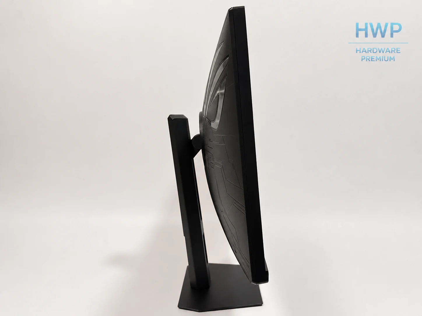

Diseño y construcción del ROG Strix XG27JCG

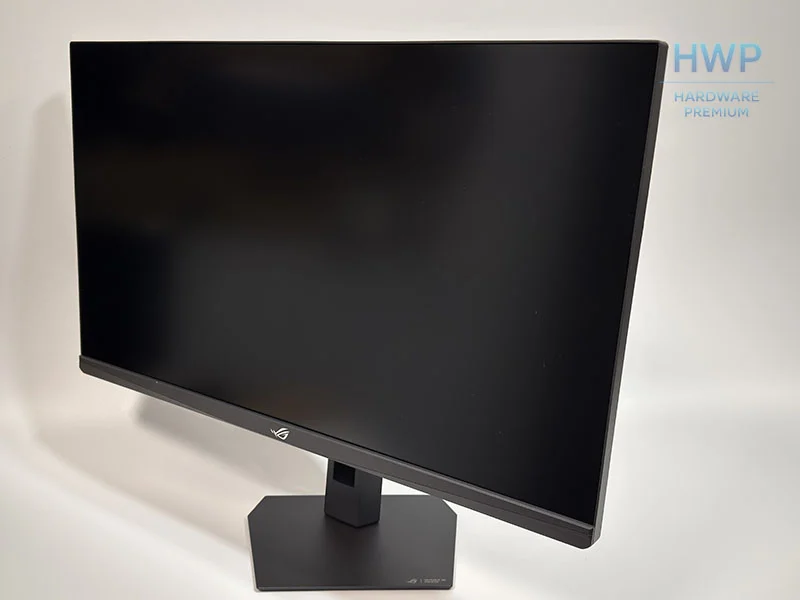

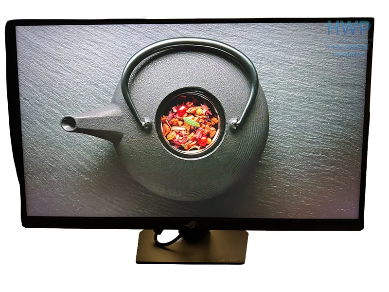

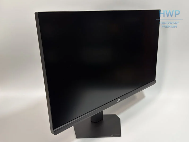

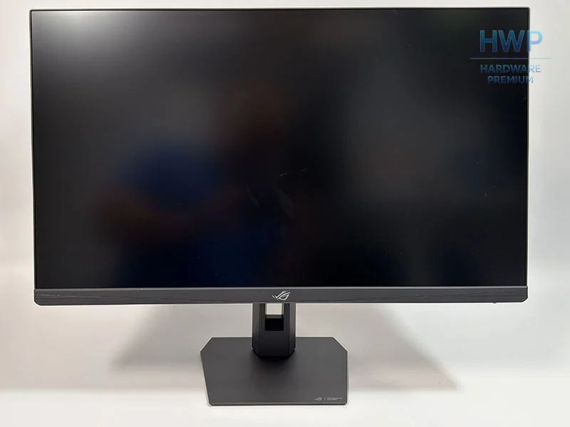

De frente, el monitor es sorprendentemente sobrio. Panel mate, marcos laterales y superior integrados de apenas 8 mm, y un borde inferior de plástico bastante más grueso, de 20 mm. La única concesión estética es un logo ROG cromado, discreto, centrado en esa banda inferior.

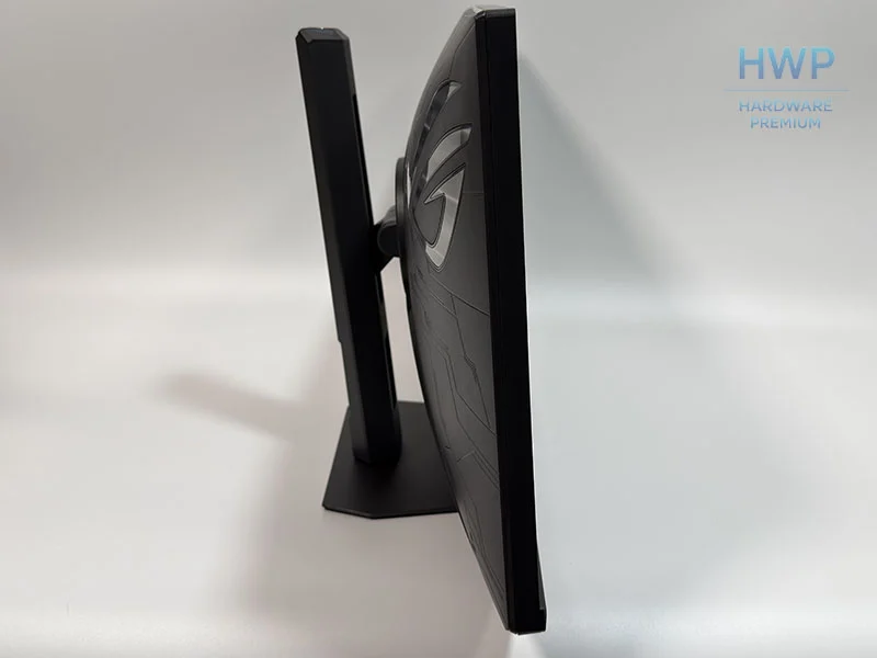

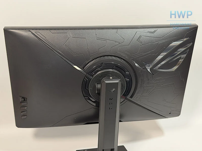

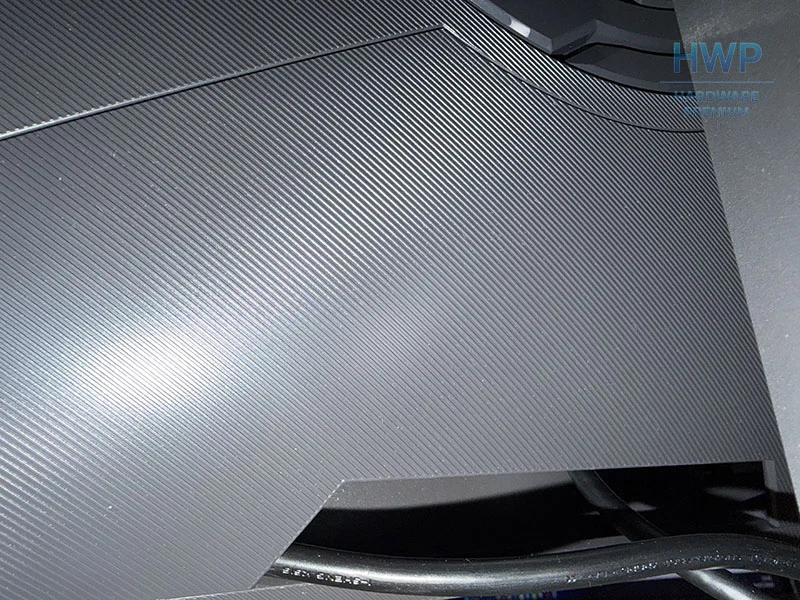

Por detrás cambia el discurso. La trasera reparte la superficie en dos zonas separadas por una diagonal: una lisa y otra con motivos grabados tipo circuito impreso. El logotipo ROG integra la única zona RGB, gestionable por Aura Sync. Alrededor del anclaje central hay rejillas de ventilación que cumplen función térmica y decorativa a la vez.
Base y columna

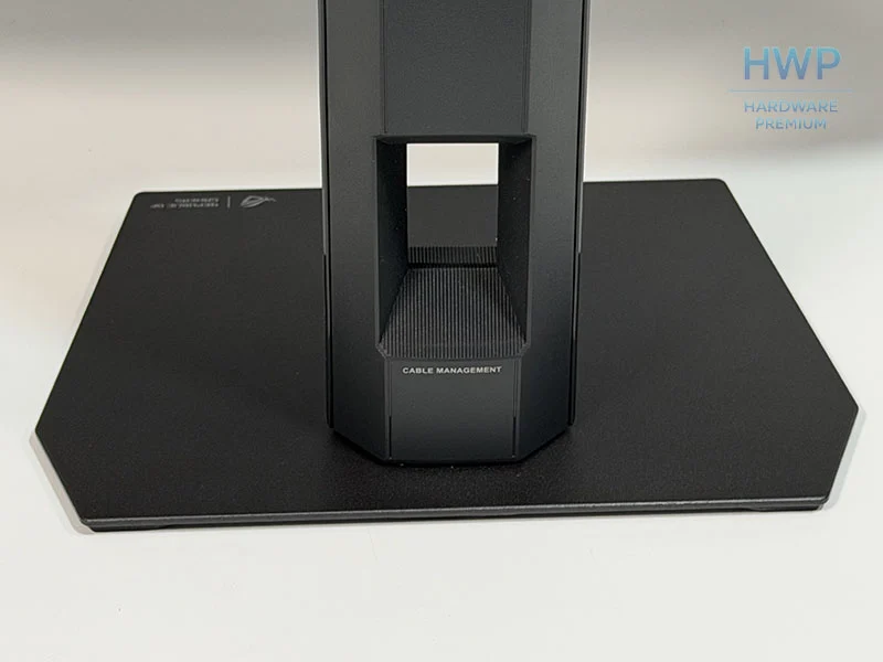

La peana es rectangular, metálica y completamente maciza. Ocupa solo 21 cm de profundidad, así que libera bastante escritorio frente a los diseños en «V» que ASUS usaba antes. Los apoyos de goma antideslizante hacen bien su trabajo y el conjunto no se mueve.

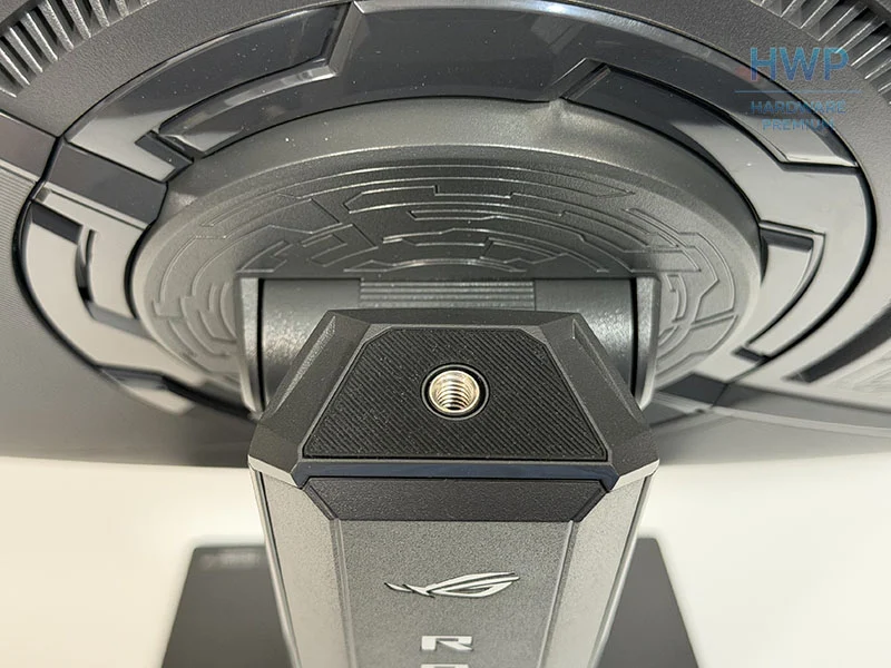

La columna es de metal con cubierta plástica poligonal, y va adelgazando conforme sube. Remata en una zona plana con rosca de 1/4 de pulgada, la misma de los trípodes fotográficos. Ahí puedes atornillar una webcam o un micro sin comprar soporte adicional. Es un detalle simple que agradece cualquiera que haga videollamadas o directos.
Más abajo, un amplio pasacables integrado en la propia columna mantiene el cableado recogido. La bisagra que une columna y panel es robusta y sostiene el peso sin cabeceo ni vibración al teclear fuerte.

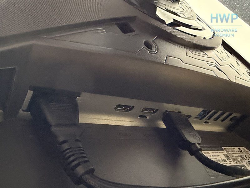

Todos los puertos viven en la zona trasera inferior, orientados hacia el escritorio. Una tapa adicional los cubre y deja la parte de atrás limpia. La orientación facilita mucho el conexionado con brazo articulado, sin contorsiones ni linterna.
El apartado de vídeo cubre lo esperable en esta gama: dos HDMI 2.1, un DisplayPort 1.4 con DSC y un USB-C con DP Alt Mode. Ese USB-C solo entrega 15 W de carga, cifra corta para alimentar un portátil moderno. Sirve para vídeo y poco más.

El reborde que dobla los cables
Y ahora el pero serio. El chasis tiene un reborde junto a los conectores, y algunos cables quedan forzados al enchufarlos. Créeme que este tipo de detalles daña los cables. En un producto de 715 euros, es un descuido de diseño difícil de justificar.

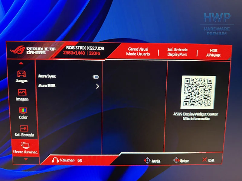

OSD y software del ROG Strix XG27JCG

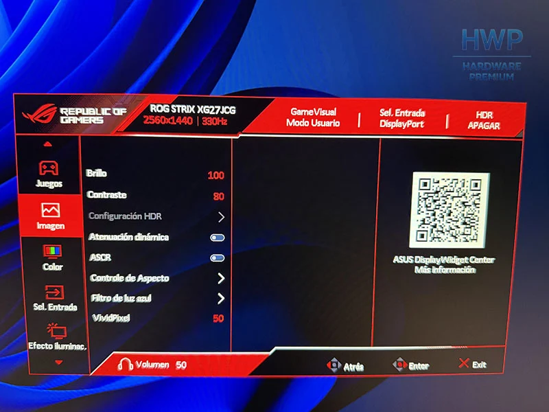

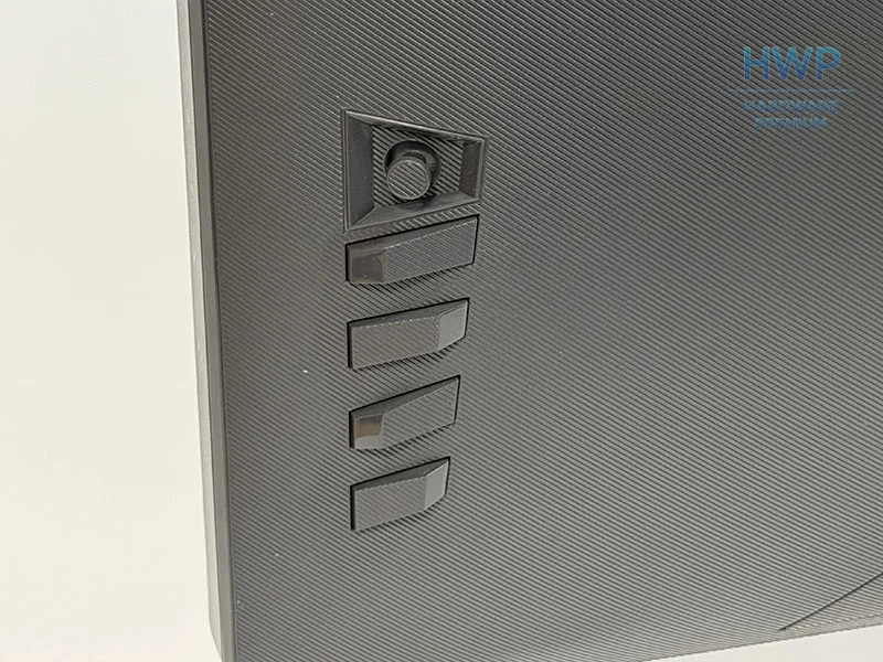

Los controles están en la trasera, sobre el canto derecho. Caen bajo la mano al pasar el brazo por detrás del panel, sin tanteos. Hay un joystick de navegación y varios botones físicos para accesos directos. El joystick se mueve con precisión, sin esa sensación gelatinosa de otros modelos.

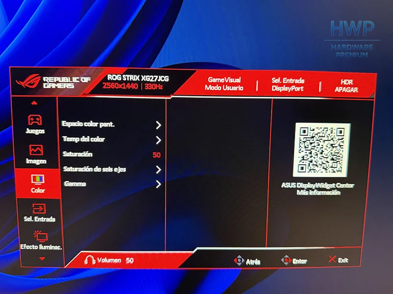

La interfaz viste los colores de siempre, rojo y negro, con líneas angulosas. Está cargada, aunque se lee bien y respeta una estructura lógica.
Un menú completo con el KVM escondido

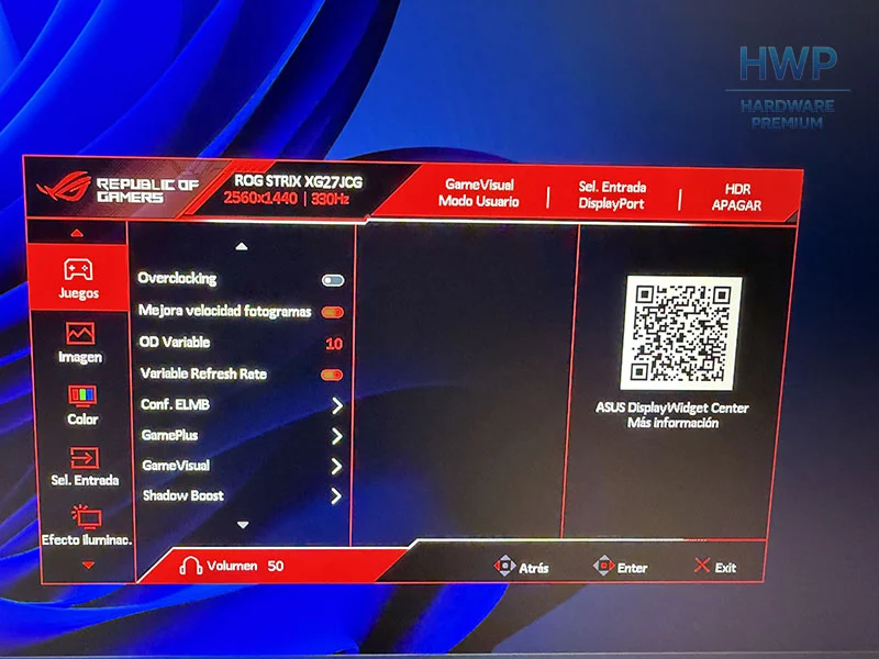

El primer apartado agrupa lo importante para jugar: modo OC hasta 180 Hz, modo QHD a 330 Hz, overdrive variable de 0 a 20 y once modos de imagen GameVisual. También el punto de mira superpuesto y el modo francotirador, que amplía el centro de la pantalla.
ELMB tiene condiciones: exige más de 120 Hz y obliga a desactivar el VRR. Elegir entre sincronización adaptativa y nitidez en movimiento sigue siendo un peaje incómodo.

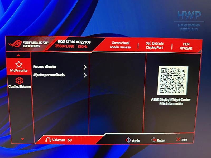

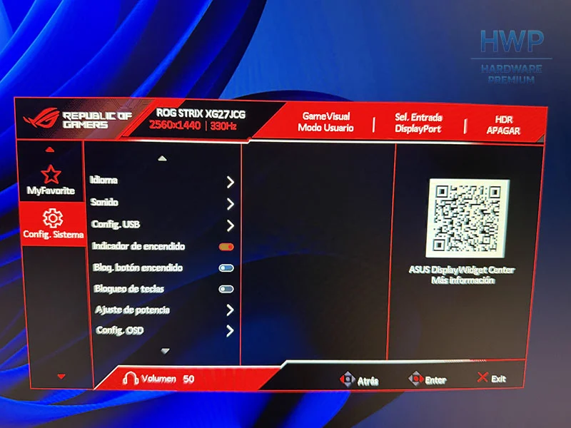

El resto reparte imagen, color, entradas, iluminación y accesos directos. El KVM aparece enterrado en el último apartado, junto a la configuración de energía y los puertos USB. Una función tan útil merecía sección propia.
DisplayWidget Center, el software que sí aporta
En Windows conviven dos aplicaciones. Armoury Crate gobierna el RGB y la sincronización Aura Sync, y arrastra la lentitud de siempre, esa que convierte un ajuste rápido en una espera.
DisplayWidget Center es harina de otro costal. Controla el OSD con el ratón, permite crear macros y atajos, y asocia perfiles de imagen a cada programa que abras. Modo oficina al abrir el navegador, perfil gaming al lanzar el juego, sin tocar nada.
Un apunte que conviene saber: el Shadow Boost del asistente de IA solo actúa en SDR. En HDR no hace nada.

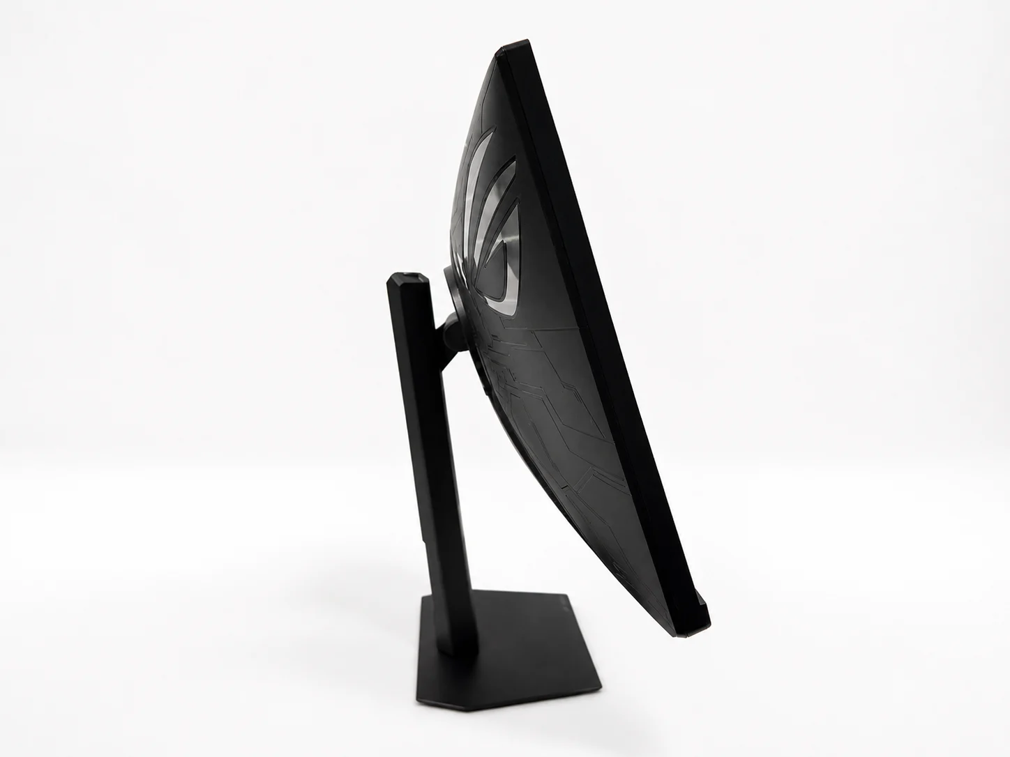

Ergonomía del ROG Strix XG27JCG

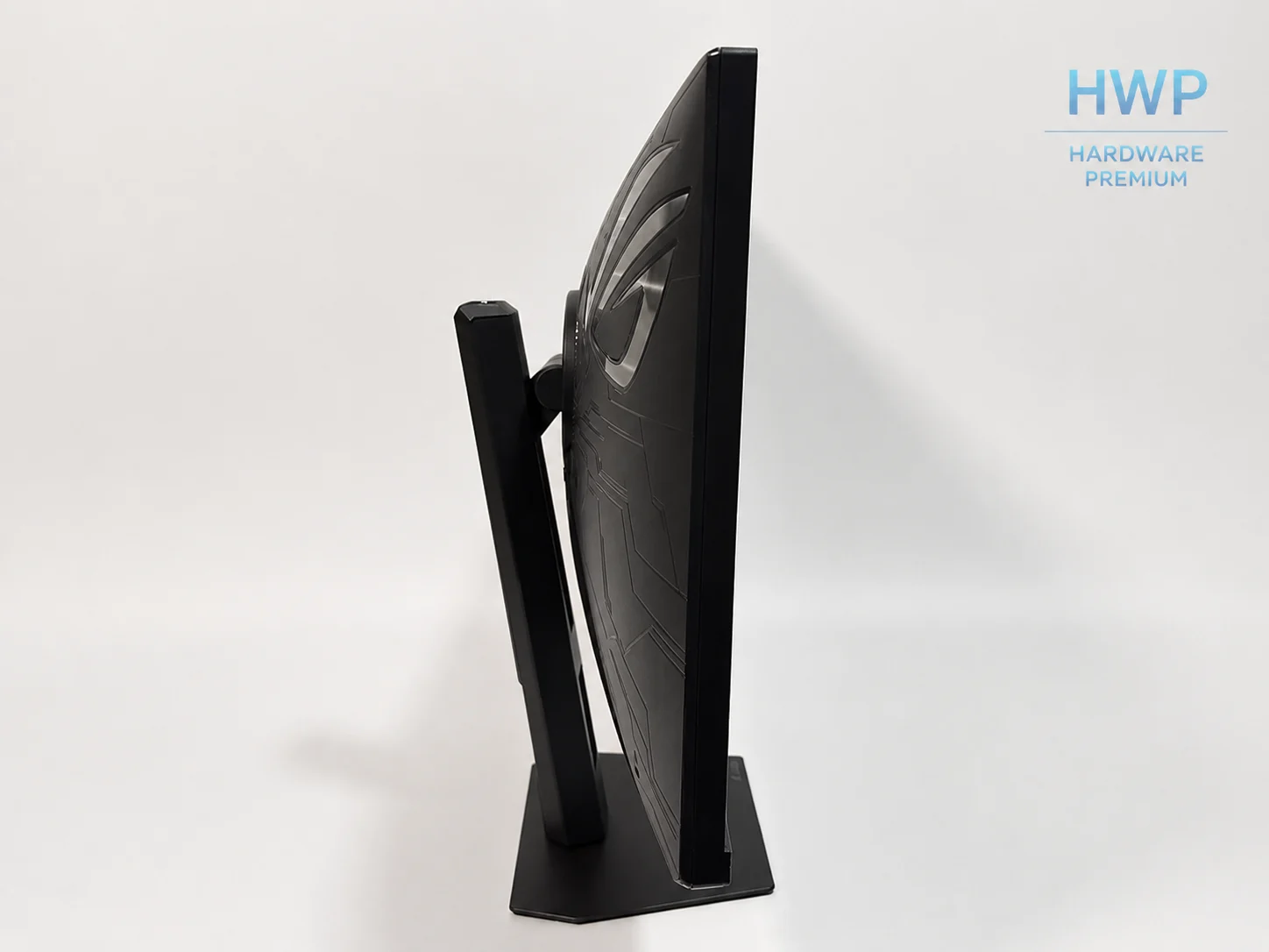

El mecanismo hidráulico ofrece 110 mm de ajuste de altura, con un recorrido suave y sin saltos. La pantalla se queda donde la dejas. Nada de ese descuelgue lento que sufren los soportes flojos al cabo de unos meses.
El giro lateral cubre 40 grados a cada lado, ochenta en total. La inclinación va de -5 grados hacia abajo a 20 hacia arriba, el rango habitual y suficiente. También admite pivote de 90 grados en ambos sentidos, así que puedes ponerlo en vertical girándolo por donde te convenga.
Ese modo retrato tiene aquí más sentido del habitual. Con 5120 píxeles en el eje largo, la pantalla en vertical se convierte en una columna de texto extraordinaria. Programadores y quien maneje documentos largos lo van a agradecer.
Los movimientos transmiten solidez y la peana mantiene el conjunto firme. Es una ergonomía completa, sin recortes, que es lo mínimo exigible a este precio, pero que muchos rivales siguen sin cumplir.

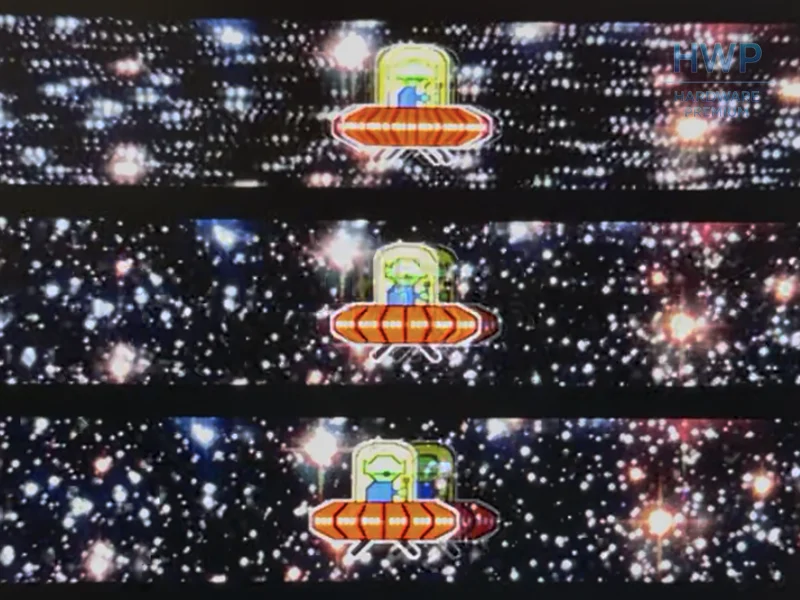

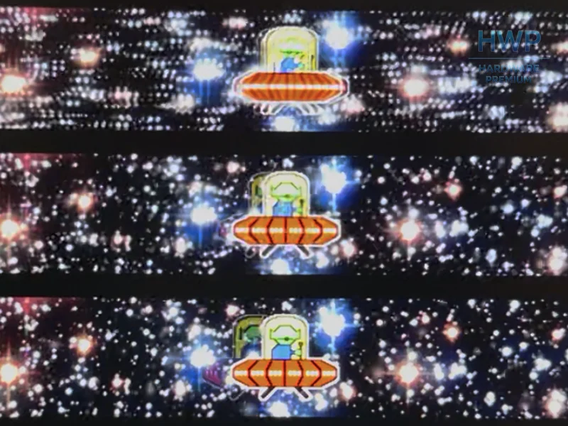

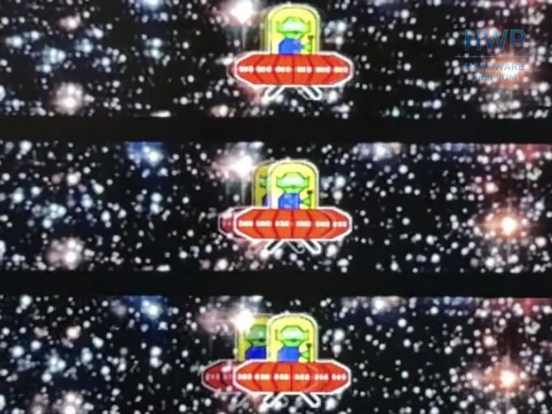

Las pruebas de movimiento se hicieron con el patrón de TestUFO a 960 píxeles por segundo. El monitor mantuvo 180 Hz estables durante toda la tanda, con el overclock activado y el contador confirmando 180 fotogramas por segundo.
Un aviso de método por delante. No medimos tiempos de respuesta con sonda, así que aquí no hay milisegundos. Lo que sí hay es una comparativa fotográfica entre ajustes, que es lo que de verdad decide cómo configuras el monitor.
El overdrive de fábrica es el bueno

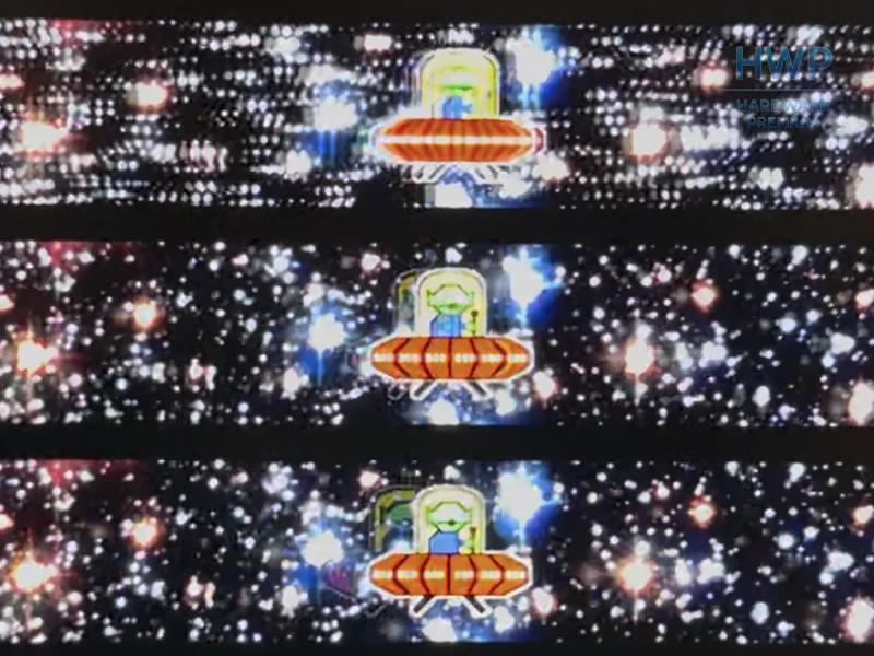

Entre los valores 5 y 10 la imagen sale limpia. El objeto conserva sus contornos y apenas deja rastro detrás. El 10 que ASUS pone de serie está bien elegido, algo poco habitual: casi todos los fabricantes se pasan de agresivos.
A partir del 15 la cosa cambia. Aparece una estela rojiza detrás del objeto y un halo claro en el borde de ataque. Ese halo es sobreimpulso: el píxel se pasa de frenada al cambiar de tono. En el 20 el defecto es evidente y molesta más que el propio arrastre que pretendía corregir.
Traducido a consejo práctico: déjalo como viene. Subirlo no te va a dar ventaja.

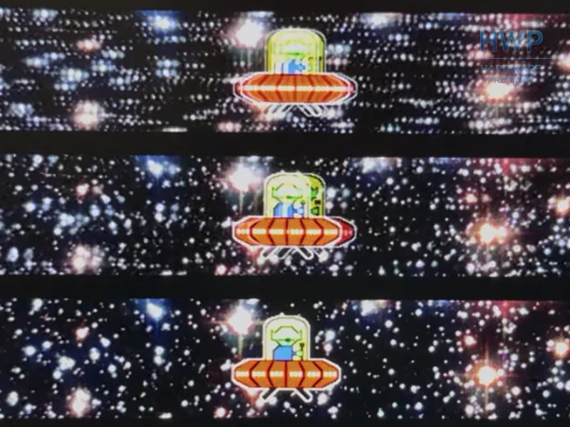

ELMB limpia el fondo, con condiciones
Activando ELMB, el fondo estrellado gana nitidez de forma notoria. El desenfoque de movimiento se reduce y la sensación de claridad mejora en paneos rápidos.
El peaje llega en la letra pequeña. ELMB exige más de 120 Hz y obliga a desactivar la sincronización adaptativa, así que eliges entre nitidez en movimiento o ausencia de tearing. En 2026, ese dilema se hace cuesta arriba.
