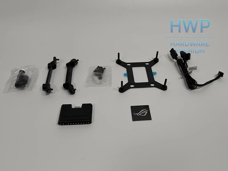

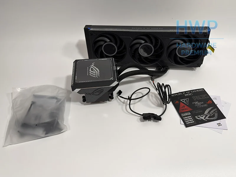

Abrir la caja de la ROG Strix SLC IV 360 ARGB LCD no deja dudas sobre a qué gama apunta. Todo llega ordenado, cada pieza en su hueco, sin ese amontonamiento típico de coolers más económicos. La pasta térmica viene preaplicada de fábrica, así que el primer paso de montaje ya está resuelto antes de sacar el destornillador.

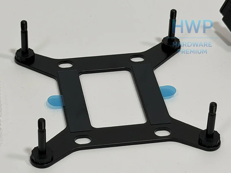

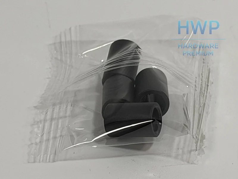

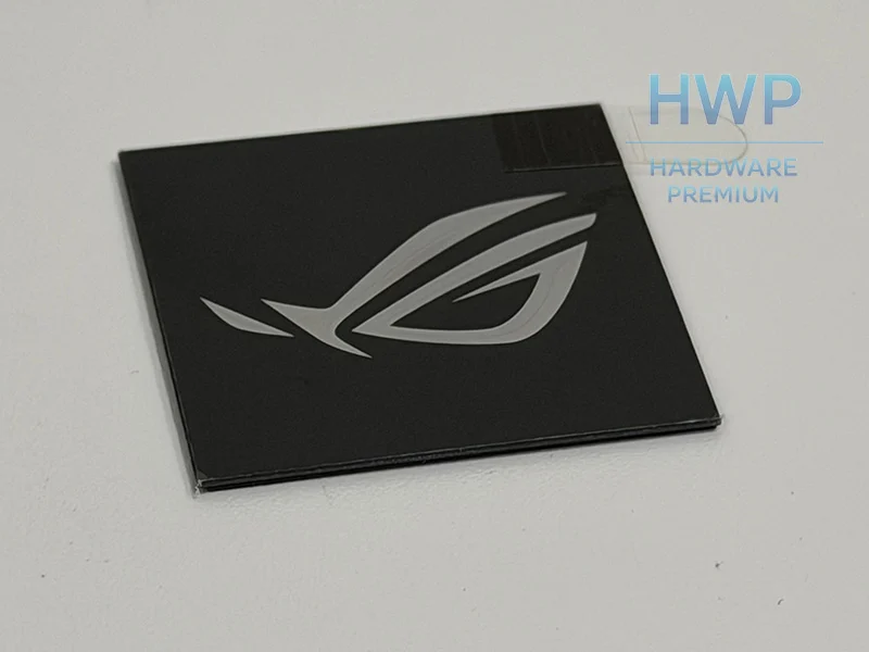

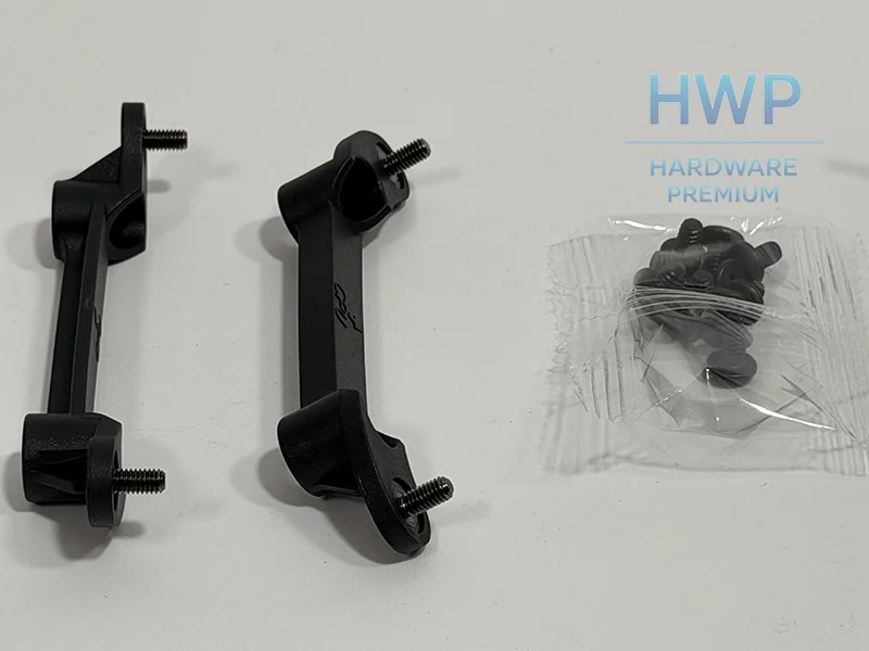

Dentro, ASUS incluye el módulo AIO Q-Connector para conexión sin cables, un adaptador estándar para placas sin esa tecnología, soportes y tornillería para Intel LGA 1700/1851 y AMD AM4/AM5, una pegatina ROG y la tarjeta de garantía. También hay una guía rápida de instalación, aunque se queda corta si es tu primer montaje de líquida.

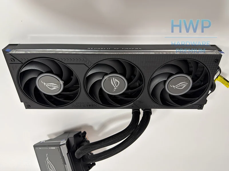

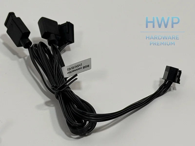

El ventilador integrado de 360 mm llega ya montado sobre el radiador, con un único conector para los tres. Eso simplifica el cableado desde el minuto uno, aunque conviene recordar que esa integración solo cubre PWM y ARGB: la bomba y la pantalla dependen de otro cable distinto si no tienes activo el Q-Connector.
Diseño y construcción

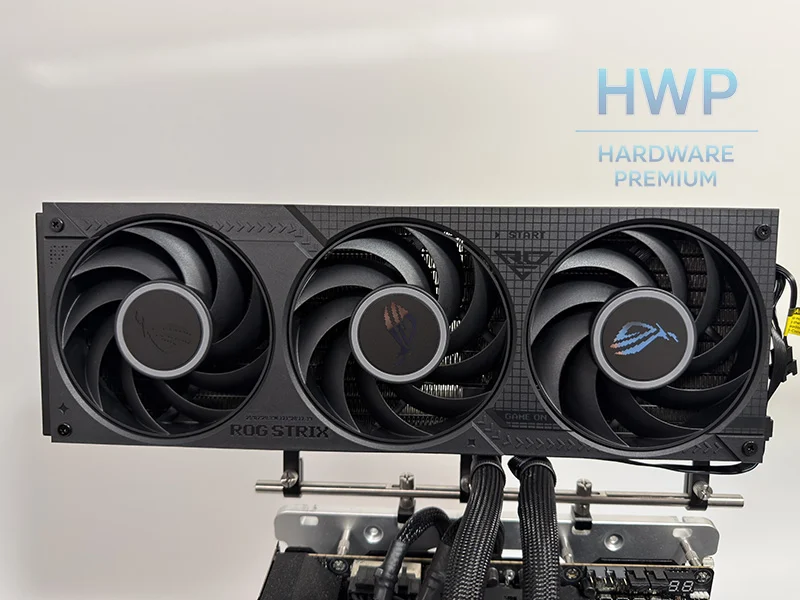

El bloque se divide en dos piezas, y esa separación es la primera pista de por dónde va el diseño. Por un lado, la bomba: compacta pero pesada al tacto, con una base de cobre generosa recorrida por microcanales que buscan maximizar el contacto con el procesador. Por otro, la pantalla LCD, que se ancla encima mediante imanes de neodimio.
Ese sistema magnético resuelve un problema histórico de los AIO con pantalla: la orientación. Aquí basta seguir una muesca guía para que la imagen quede siempre en el sentido correcto, sin ensayo y error al montar. La pantalla se retira de un solo tirón, algo útil tanto para limpiar como para acceder a los tornillos de fijación ocultos debajo.
Radiador y tubos

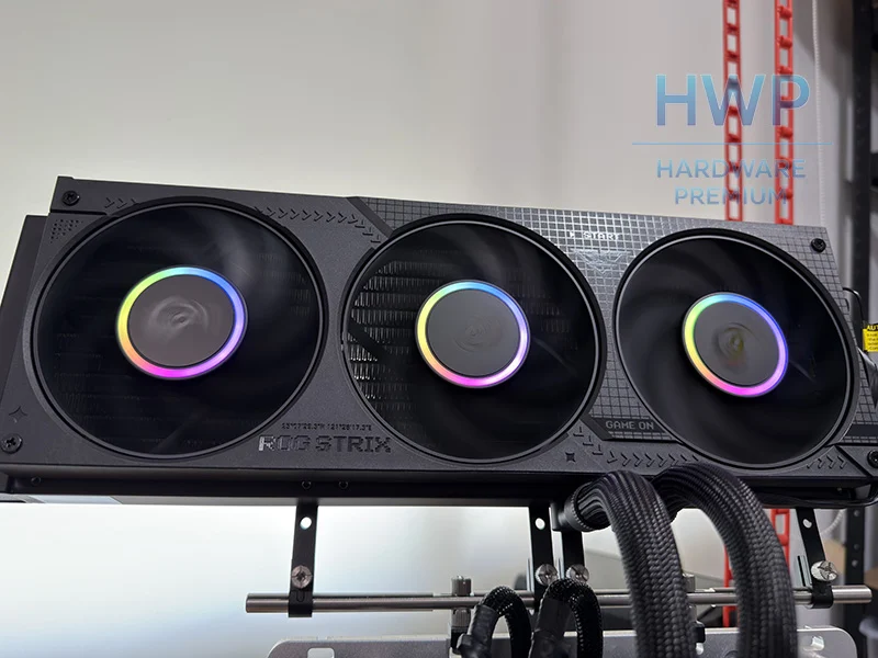

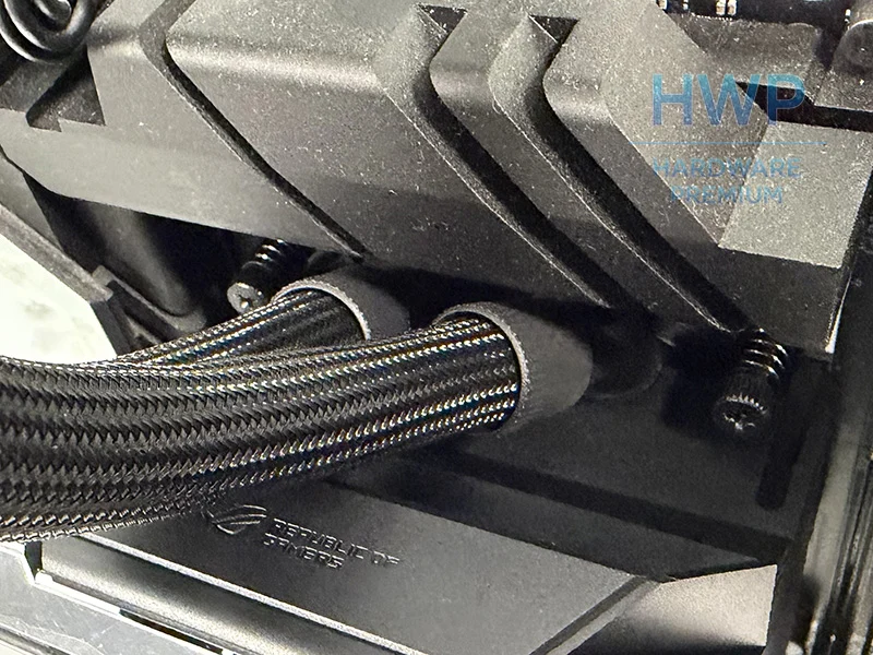

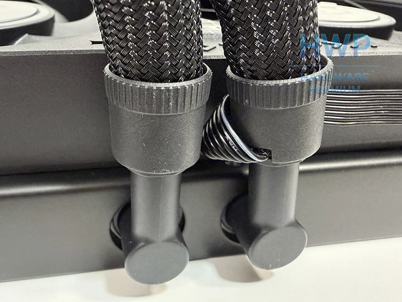

El radiador mide 397 x 125,8 x 27 mm, dimensión estándar para un 360 mm, sin sorpresas de anchura que compliquen el montaje en cajas convencionales. Los tubos, en cambio, sí traen una decisión de diseño clara: solo 250 mm de longitud, trenzados y con fittings rotativos en ambos extremos. Esa brevedad reduce el cableado visible, pero también limita dónde puedes montar el radiador. Prácticamente obliga a la parte superior de la torre y condiciona qué cajas de terceros son compatibles sin más.
Ventiladores

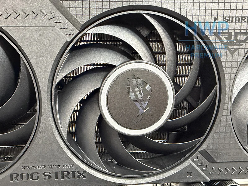

Los tres ventiladores de 120 mm llegan integrados en un único módulo, no como piezas sueltas que haya que cablear una por una. El resultado estético es limpio: parecen pensados para este radiador, no ventiladores genéricos reutilizados. El borde frontal incorpora iluminación ARGB compatible con Aura Sync, con acabado que encaja bien en el lenguaje visual ROG.

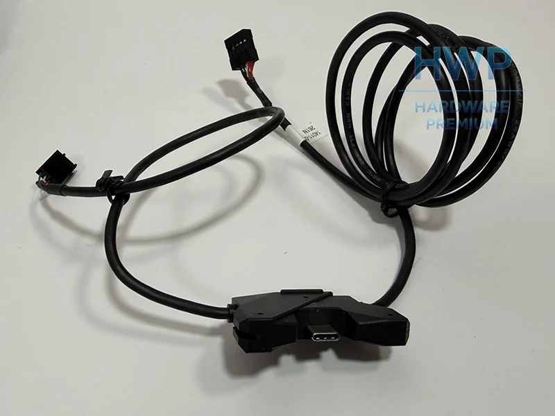

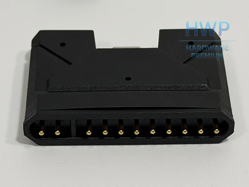

Aquí está la pieza central de todo el producto. El ASUS AIO Q-Connector conecta la bomba directamente a la placa base mediante contactos metálicos, sin ningún cable de por medio entre el bloque, el radiador y la placa. Es la promesa que da nombre a media review, y ASUS la cumple, aunque con una letra pequeña que conviene leer antes de comprar.
Esa conexión sin cables solo funciona con cuatro placas concretas, todas ellas X870E: ROG Crosshair X870E Glacial, ROG Crosshair X870E Dark Hero, ROG Strix X870E-E Gaming WiFi7 NEO y ROG Strix X870E-A Gaming WiFi7 NEO. Fuera de esa lista, el Q-Connector no sirve de nada.
Para el resto de placas, ASUS incluye un adaptador estándar que reparte la conexión en los conectores de siempre: PWM de 4 pines para la bomba, USB 2.0 para la pantalla y el software ASUS InfoHub. Los ventiladores, eso sí, quedan fuera del Q-Connector en cualquier caso — su cableado PWM y ARGB va siempre por separado, tengas o no la placa compatible. Es la típica promesa de «build sin cables» que en la práctica se queda en «build con un cable menos».

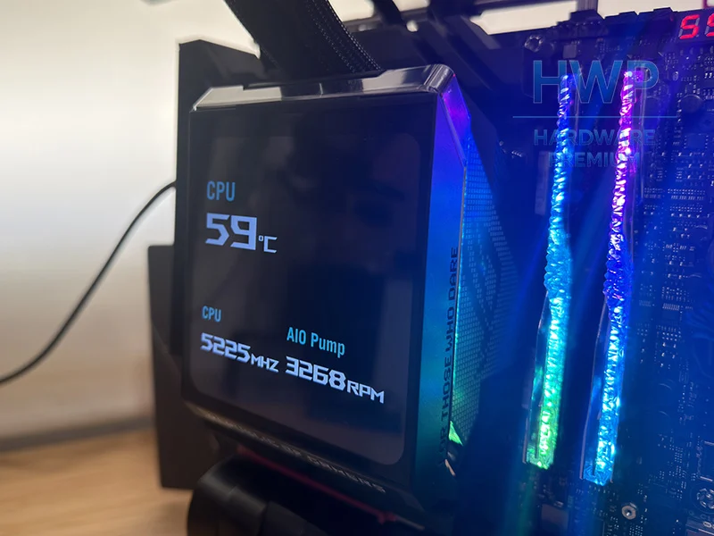

La pantalla es el otro gran argumento de venta, y a nivel físico no decepciona. Panel IPS de 5,08 pulgadas, resolución de 720 x 720 píxeles, con ángulos de visión amplios y buena reproducción de color. Nada que envidiar a paneles similares en otros AIO premium del mercado.
El control pasa por ASUS InfoHub, la aplicación que gestiona qué se muestra en pantalla: desde datos de monitorización en tiempo real (temperaturas, velocidades, uso de CPU) hasta contenido personalizado en formato PNG, JPG, GIF, MP4 o AVI. Quien quiera un reloj minimalista puede tenerlo; quien prefiera un GIF en bucle, también.
Aquí aparece la única pega real de todo este apartado: InfoHub es un programa más que instalar, separado del resto del ecosistema ASUS. No es web-based, como sí lo es Gear Link en otros productos de la marca, y no hay motivo técnico evidente para que esta app no siga el mismo camino. Para alguien que ya tiene Armoury Crate, DriverHub y demás software ROG corriendo en segundo plano, sumar uno más pesa.
Dicho esto, el resultado visual compensa buena parte de esa fricción. La pantalla se ve nítida incluso en ángulo, y el efecto en un build terminado es vistoso de verdad — no un añadido cosmético sin sustancia.

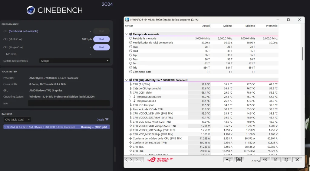

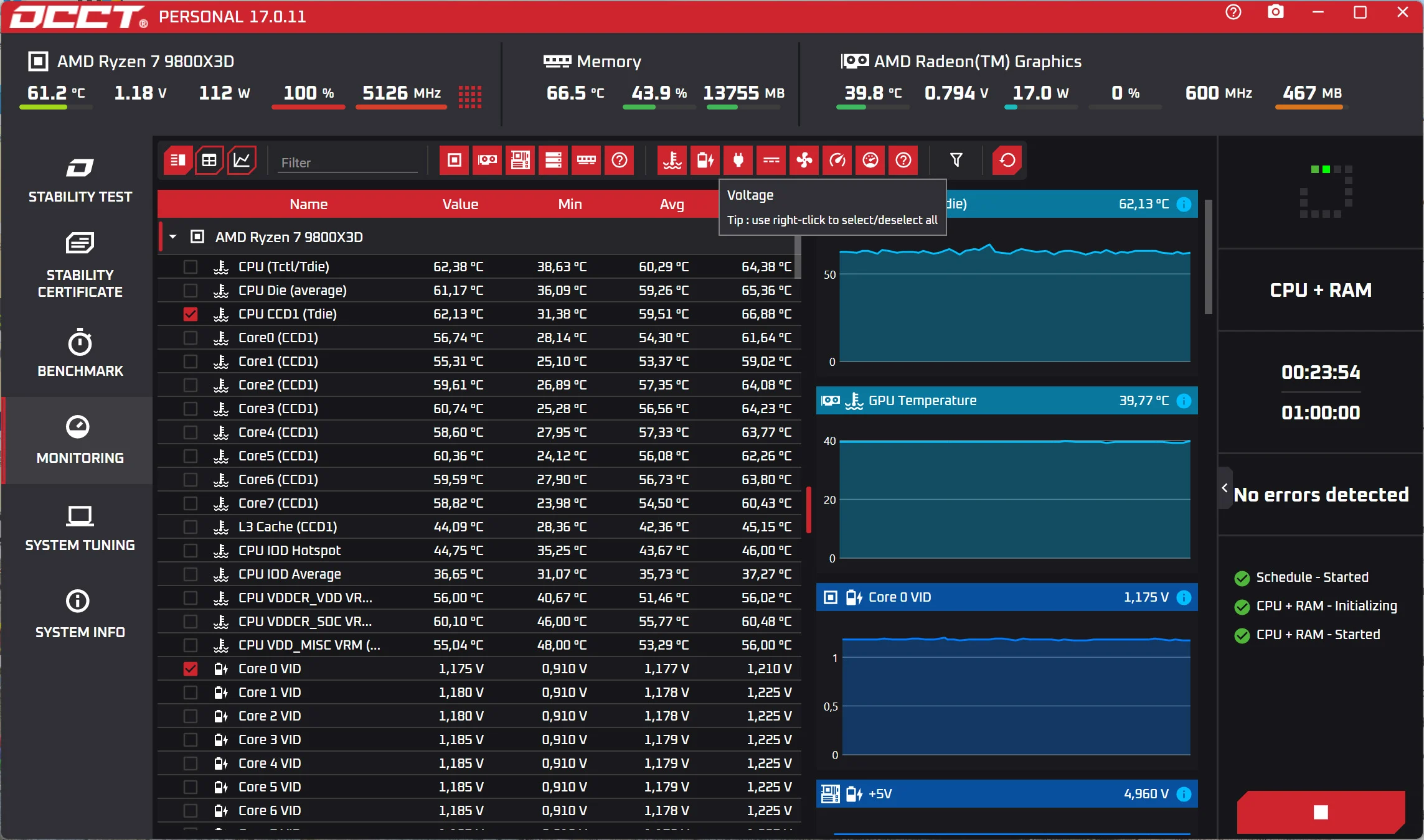

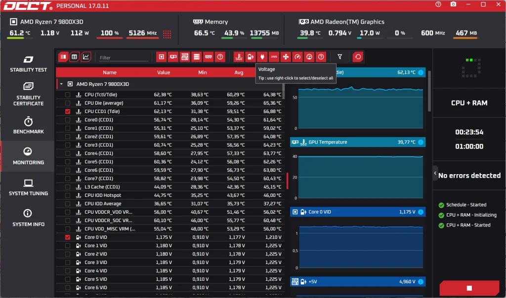

He probado la ROG Strix SLC IV 360 ARGB LCD con un Ryzen 7 9800X3D, a 24 °C de temperatura ambiente, usando Cinebench 2024 y OCCT en modo CPU+RAM, dataset Large, carga estable.
Cinebench 2024
En Multi-Core, el 9800X3D marcó 1091 puntos, con la CPU sostenida al 100% a 5,1 GHz. Durante la pasada, HWiNFO registró una media de 62,5°C en el sensor Tctl/Tdie, con picos puntuales de 77,5°C. Son cifras coherentes con un procesador que no encuentra techo térmico: el cooler tiene margen de sobra para una carga de este tipo.

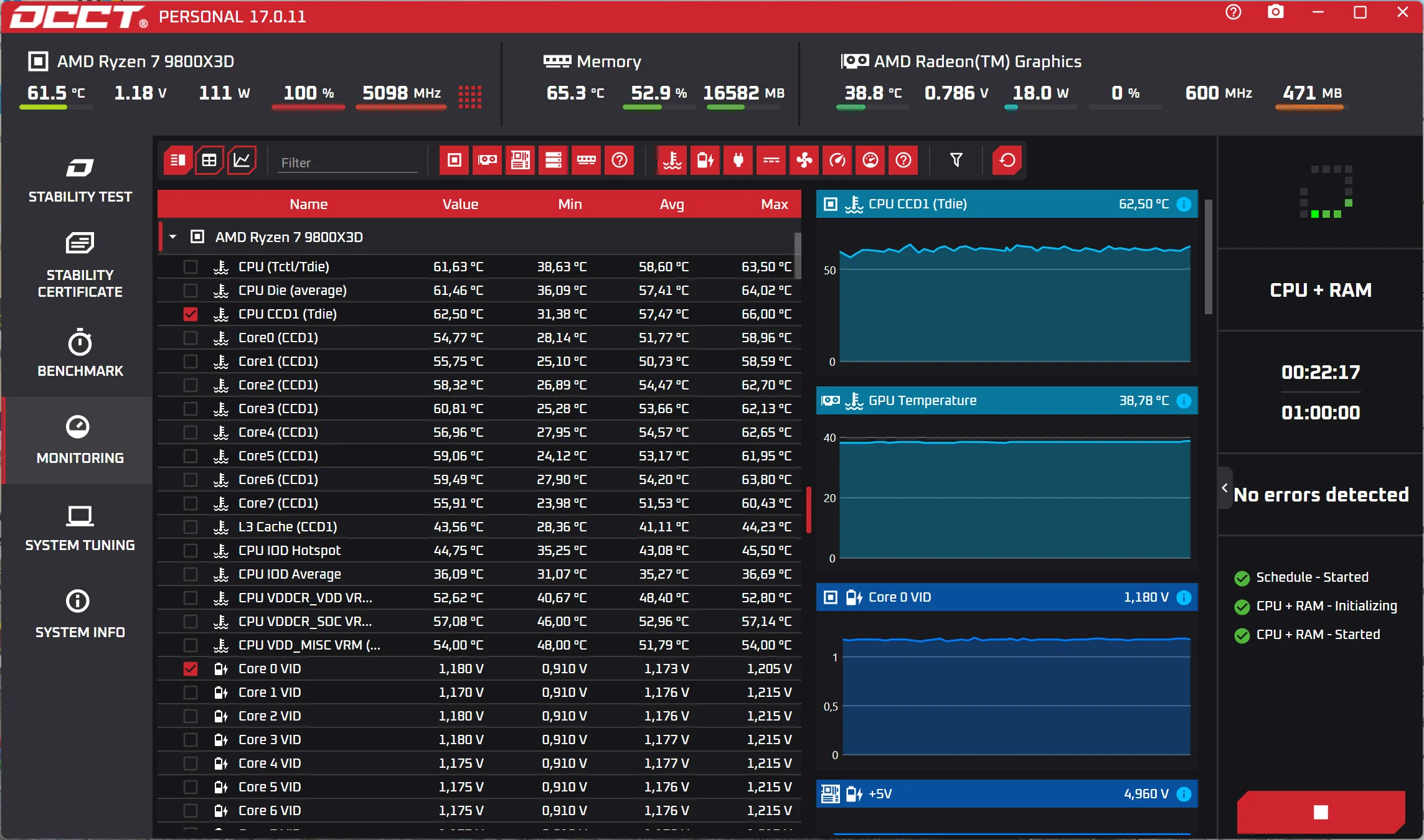

OCCT — Normal vs Extreme
Aquí está el dato que de verdad importa. En modo Normal, la CPU se estabilizó en una media de 57,47°C, con un pico de 66°C. En Extreme, la media subió a 59,51°C y el pico a 66,88°C. La diferencia entre el modo más exigente y el estándar es de apenas dos grados. Igual que pasaba en otras pruebas de este mismo cooler que hemos revisado antes, el margen sobrante es tan grande que casi da igual qué tan fuerte le exijas: el SLC IV 360 responde prácticamente igual.
El consumo se mantuvo estable en torno a 111-112 W en ambos casos, con voltaje de núcleo de 1,18 V, sin caídas de frecuencia por throttle en ningún momento.
