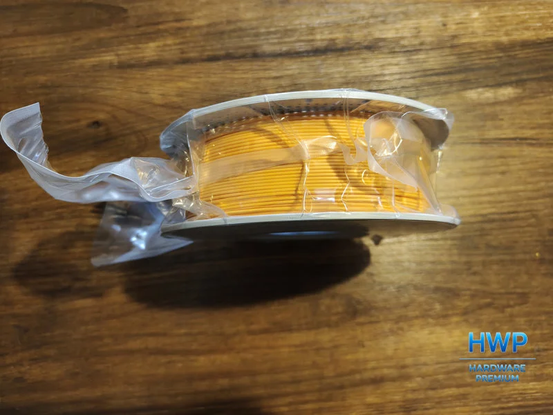

Unboxing y Primer Contacto

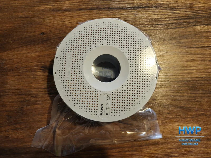

El filamento llega en cajas de cartón reciclable orientadas a reducir el desperdicio. Al abrir el paquete, la bobina viene protegida por una bolsa de plástico gruesa sellada al vacío. Para optimizar el espacio y asegurar el buen estado del material, la bolsa de gel de sílice desecante viene encajada directamente dentro del orificio central.

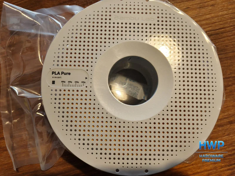

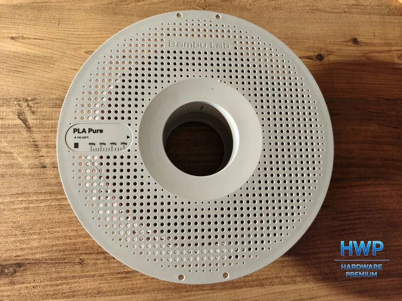

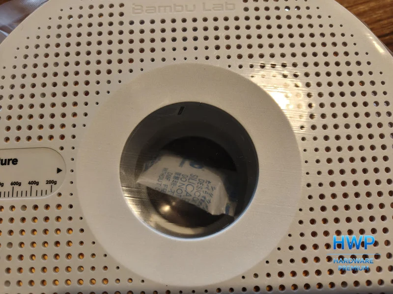

Bambu Lab vende este material tanto en bobina completa como en formato de recarga (Refill). En las imágenes se observa el filamento ya montado en el carrete reutilizable oficial de la marca. Esta carcasa plástica de color blanco presenta un patrón de perforaciones circulares que deja ver el color real del filamento en su interior y permite revisar que el bobinado viene tenso y alineado de fábrica, sin nudos visibles en los laterales.

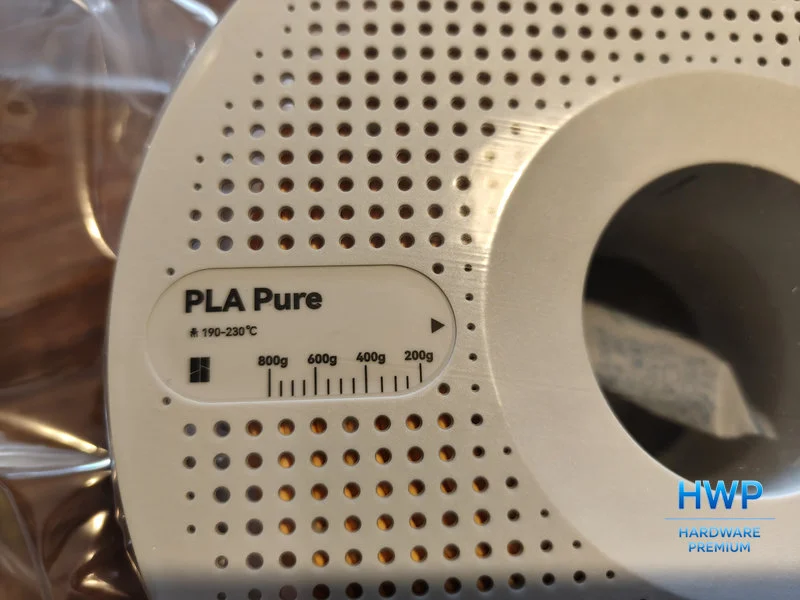

Un elemento funcional bien resuelto es la pegatina de control integrada en el lateral del disco. Esta etiqueta marca de forma clara el rango de temperatura de extrusión recomendado para el PLA Pure, establecido entre los 190 °C y los 230 °C. Justo al lado, una escala graduada con indicadores para los 800g, 600g, 400g y 200g coincide con unas ventanas transparentes en el propio plástico. Esto permite verificar el peso aproximado de material que queda en el carrete a simple vista, sin necesidad de desmontarlo para pesarlo en una báscula. El chip RFID se encuentra oculto en el borde del núcleo de cartón, listo para emparejarse de forma directa con el sistema de la impresora.

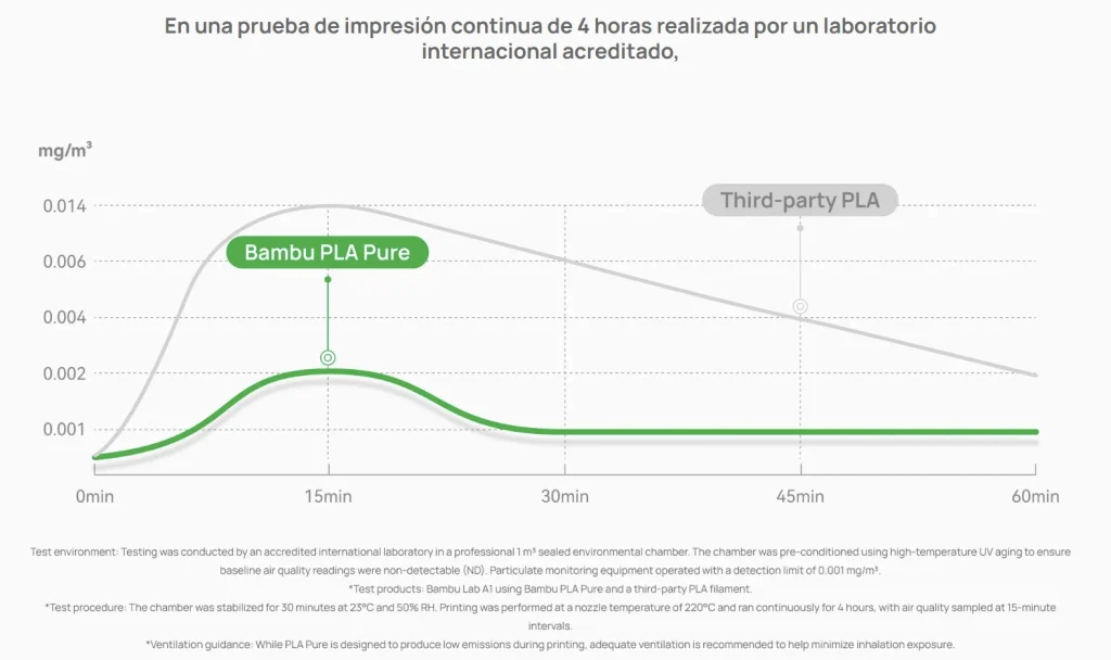

Imprimir en 3D dentro de casa suele generar dudas sobre la calidad del aire. Este filamento aborda ese problema de manera directa. Cuenta con el certificado UL GREENGUARD 2904, una norma estricta que mide las emisiones de partículas y compuestos orgánicos volátiles (COV) en impresoras 3D. Las pruebas de laboratorio muestran que las emisiones generadas durante una impresión continua de cuatro horas se mantienen por debajo de los niveles de contaminación habituales de un hogar medio. Esto significa que puedes usar la impresora en una habitación de trabajo o en una zona común sin la preocupación habitual de respirar gases nocivos.

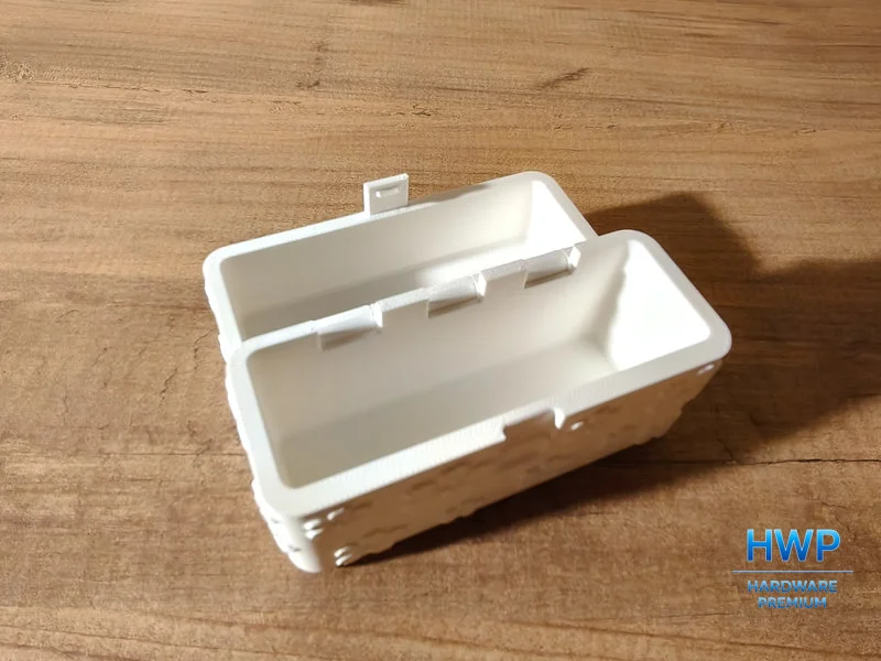

Acabado en mano e impresiones reales

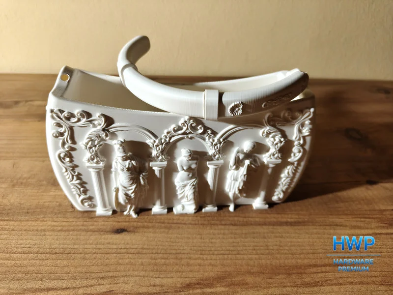

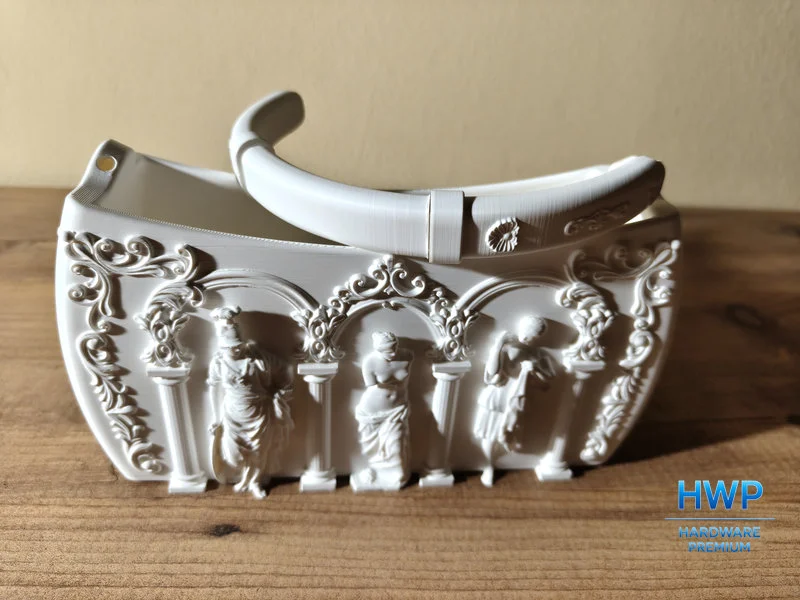

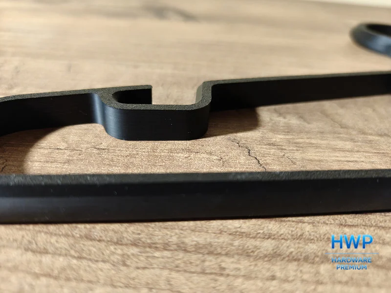

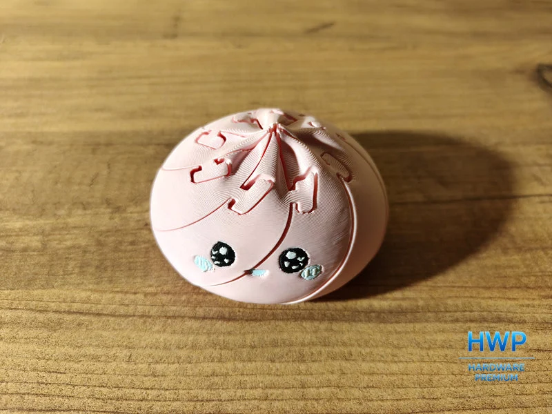

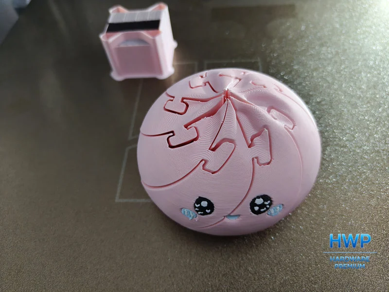

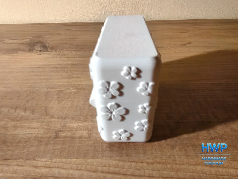

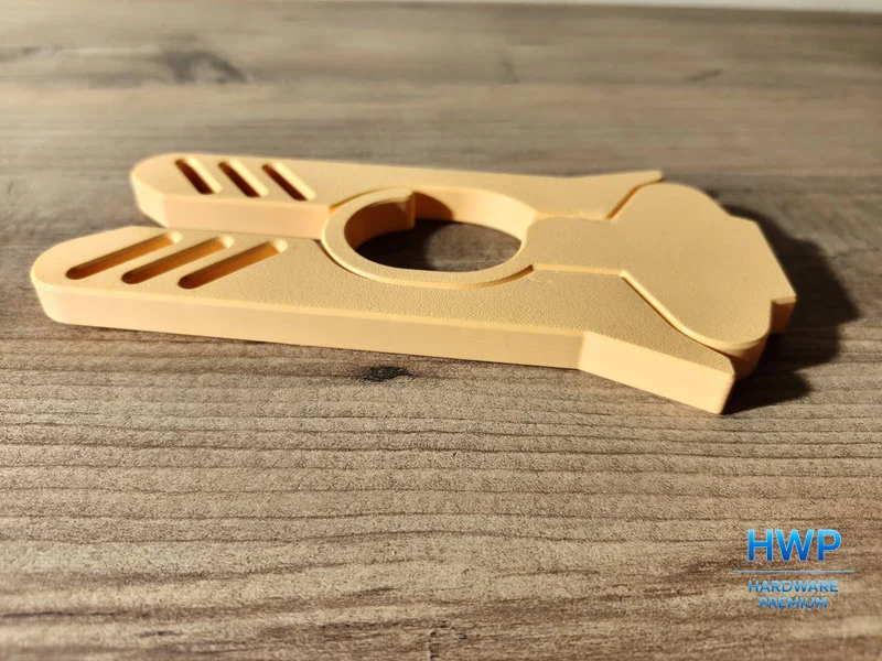

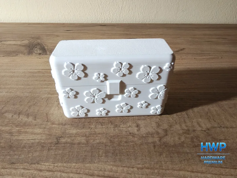

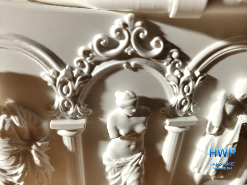

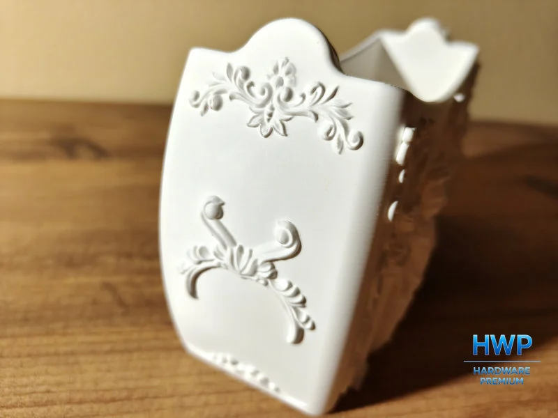

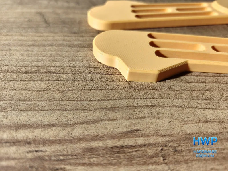

Al tocar las piezas terminadas, la textura es la gran sorpresa de este filamento. El plástico pierde ese brillo aceitoso tan común en las bobinas baratas y ofrece un tacto suave, casi aterciopelado. Este acabado mate ayuda a que los defectos visuales queden ocultos a primera vista.
La integración con el ecosistema de la marca cumple lo que promete. Al introducir el carrete en el AMS, la impresora lee el chip RFID de forma automática, selecciona el perfil optimizado y configura los valores de temperatura y velocidad. No hace falta calibrar el flujo ni hacer pruebas de temperatura previas; el sistema funciona a la primera.

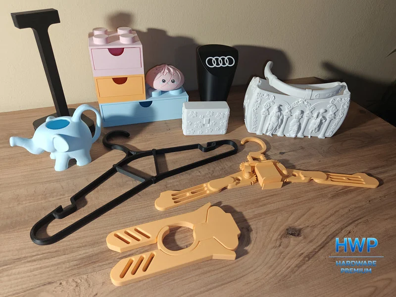

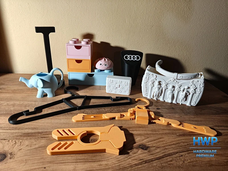

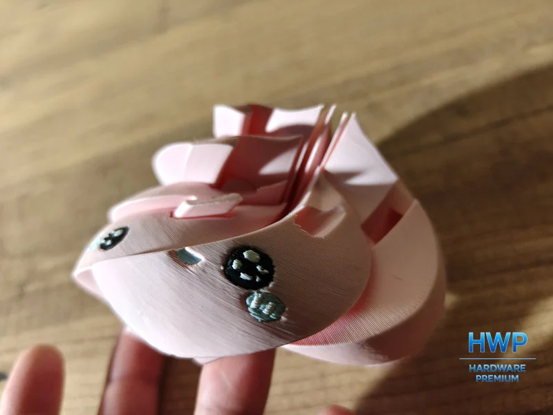

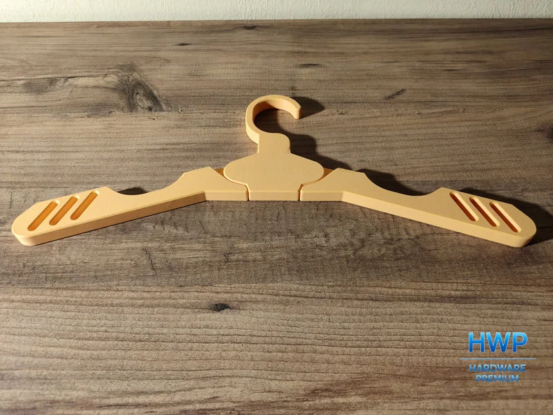

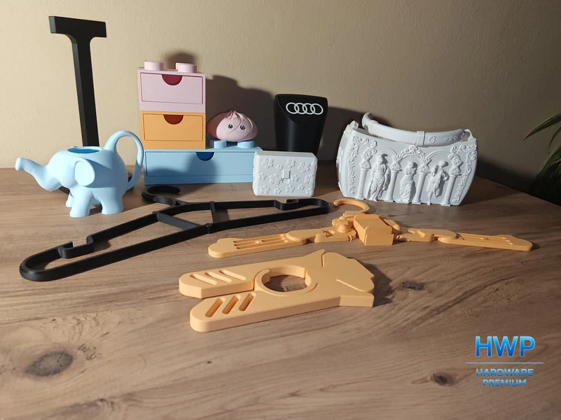

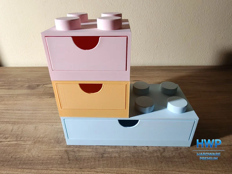

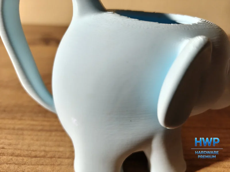

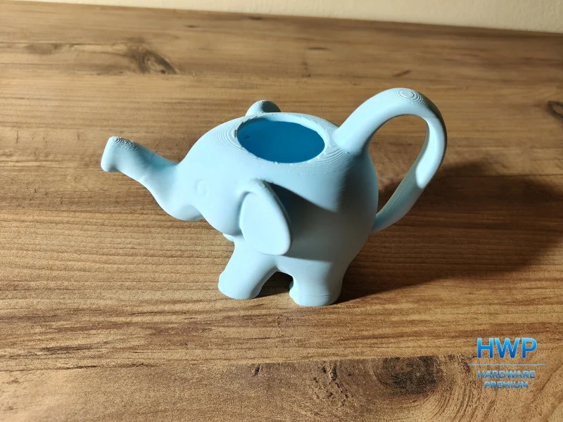

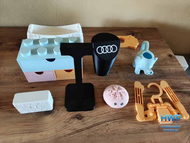

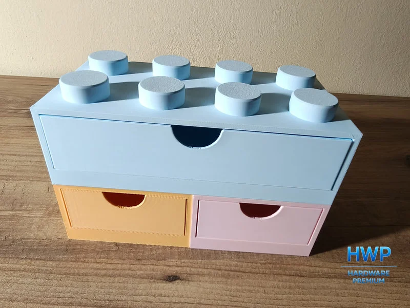

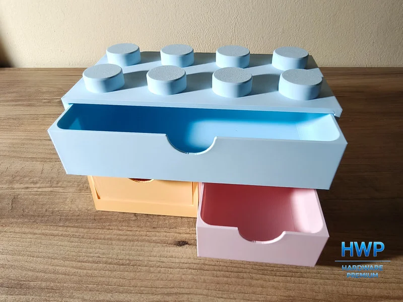

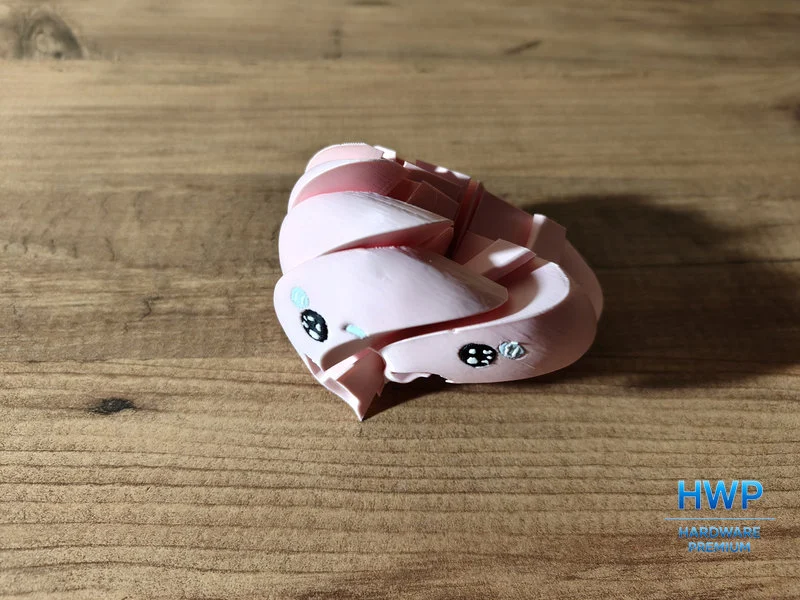

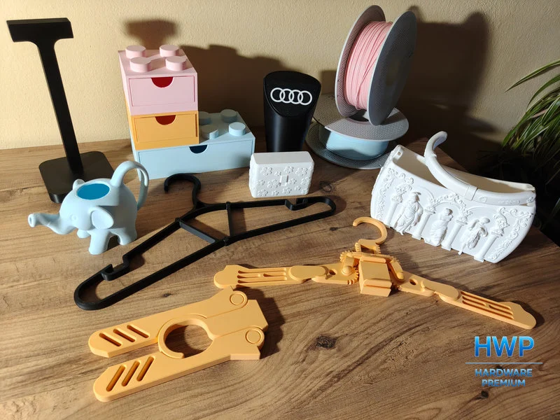

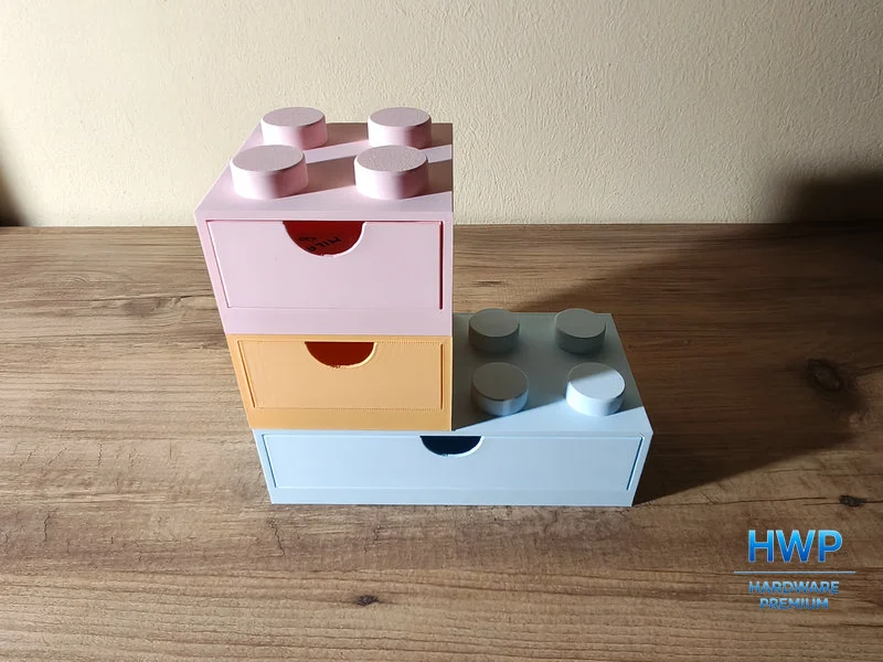

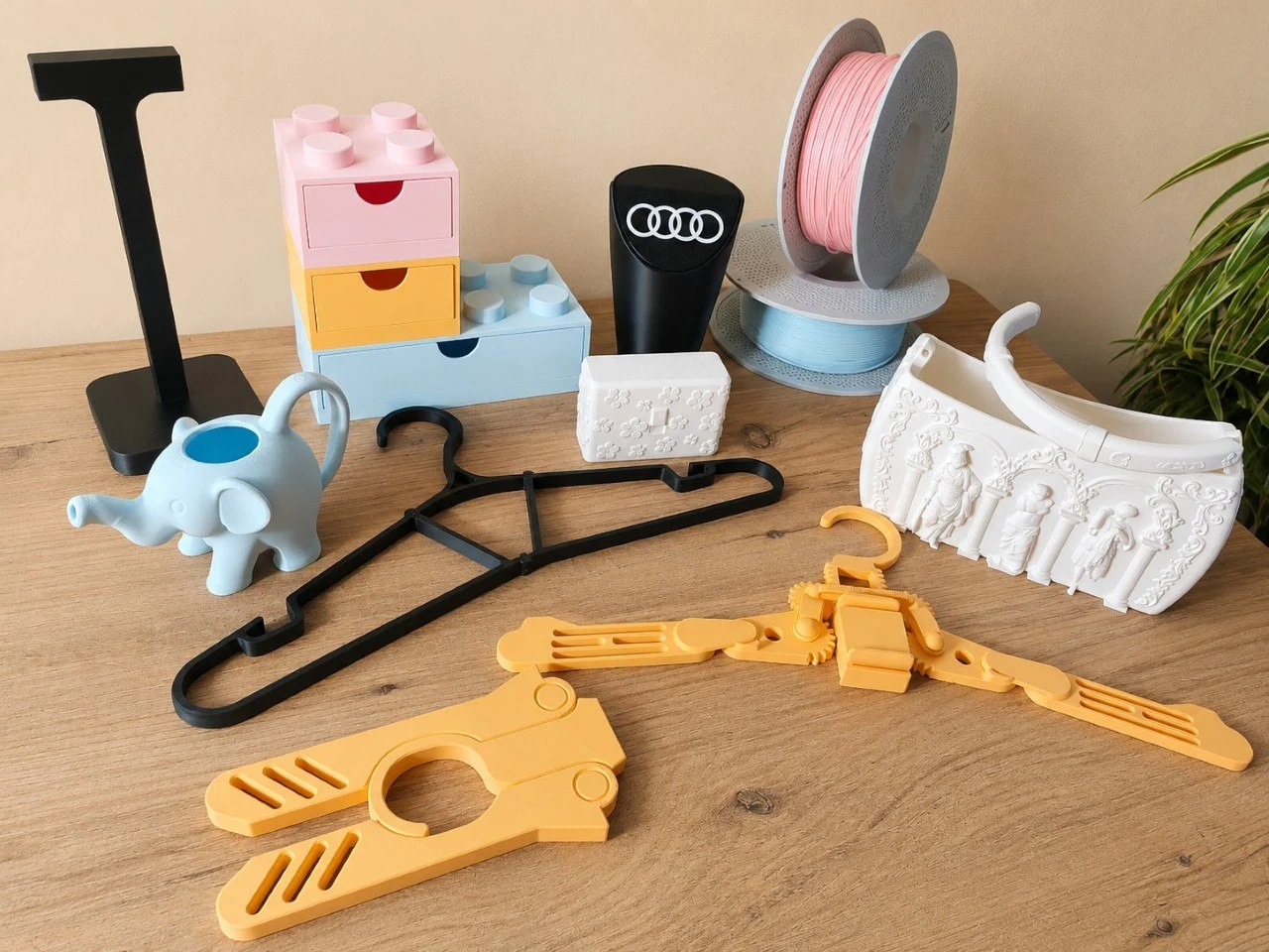

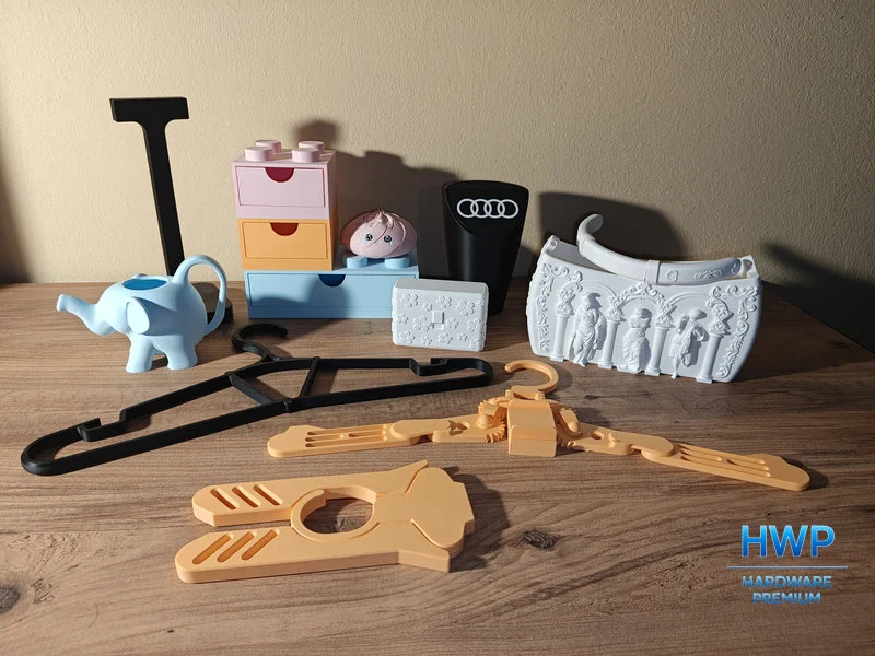

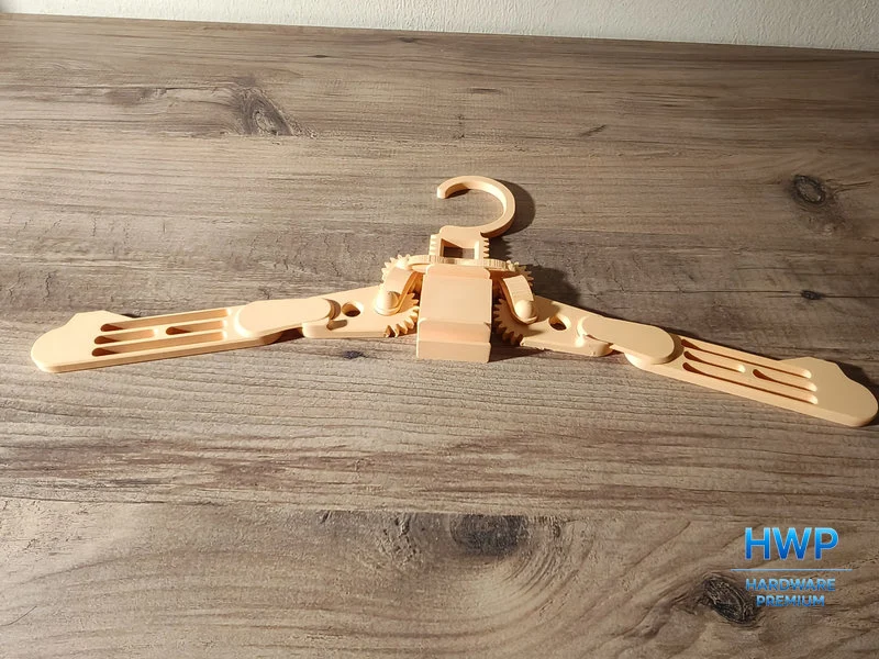

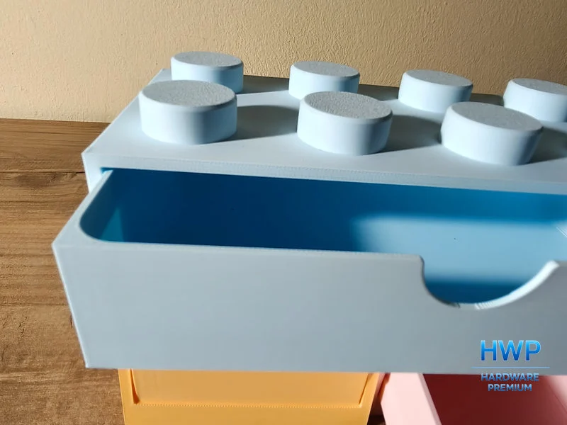

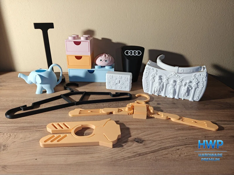

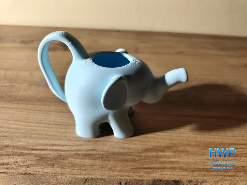

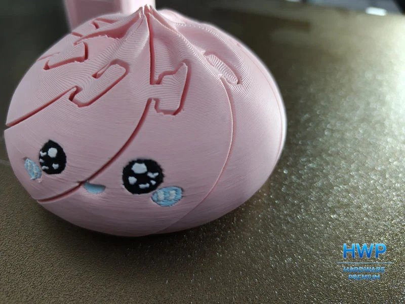

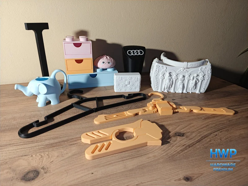

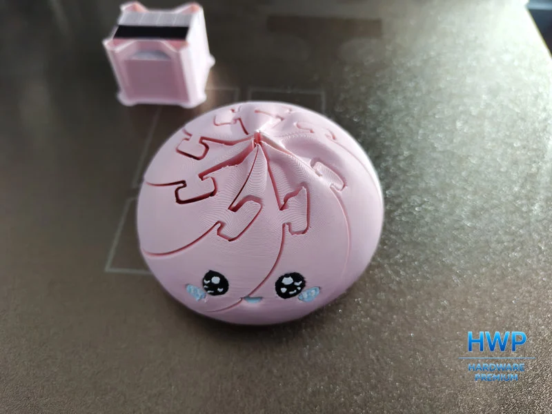

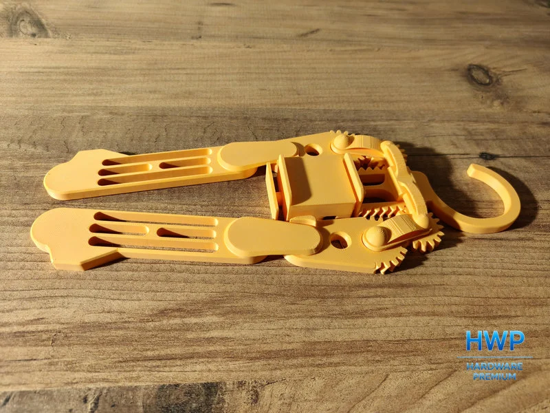

Las piezas de la imagen muestran cómo se comportan los diferentes tonos pastel. Los cajones apilables y el juguete con forma de elefante mantienen una saturación uniforme, sin manchas ni cambios de tono debidos a las fluctuaciones de temperatura del extrusor.

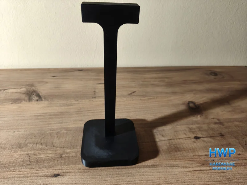

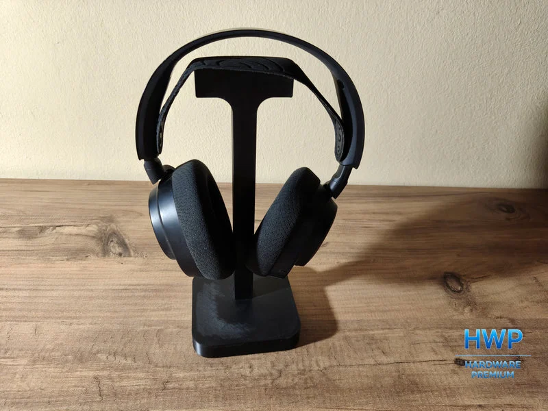

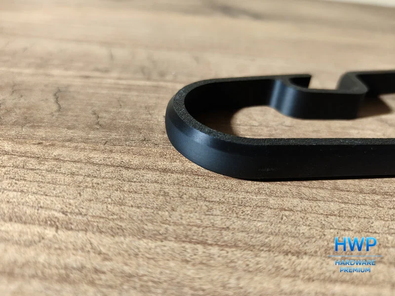

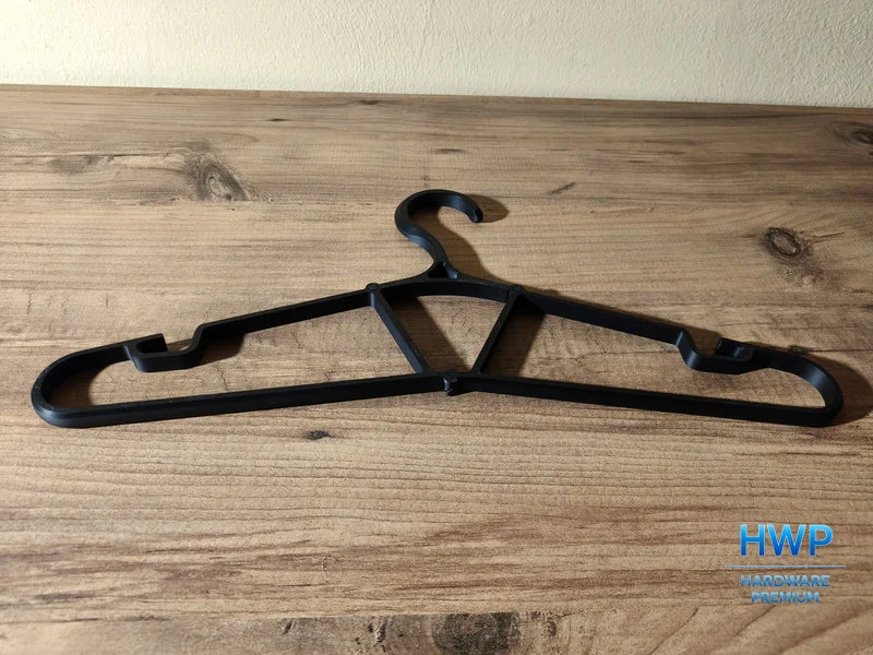

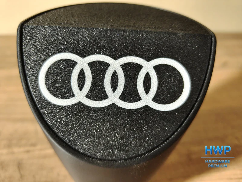

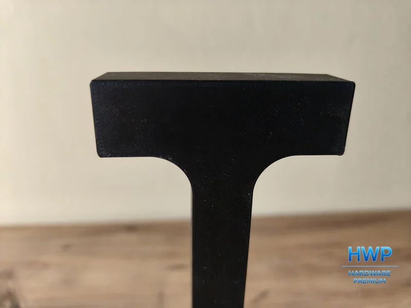

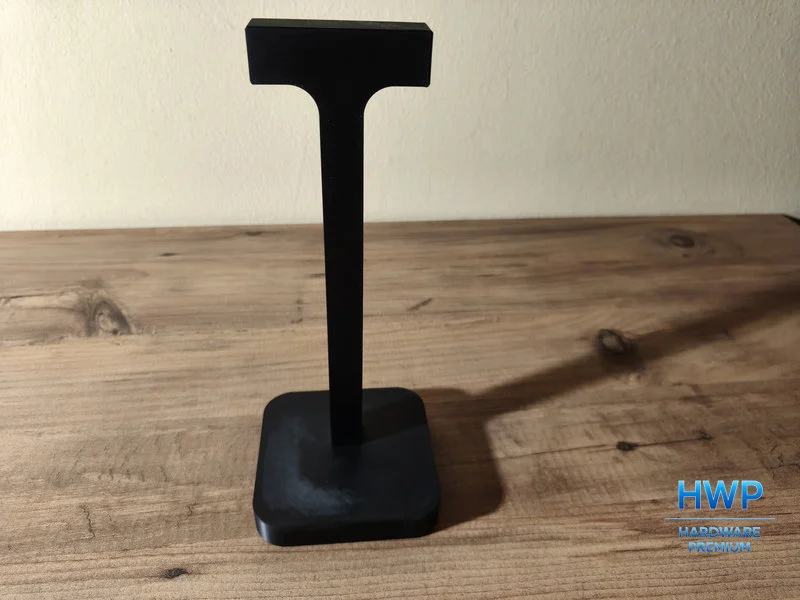

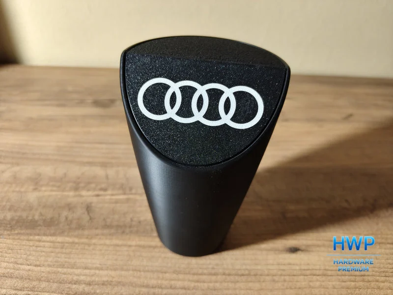

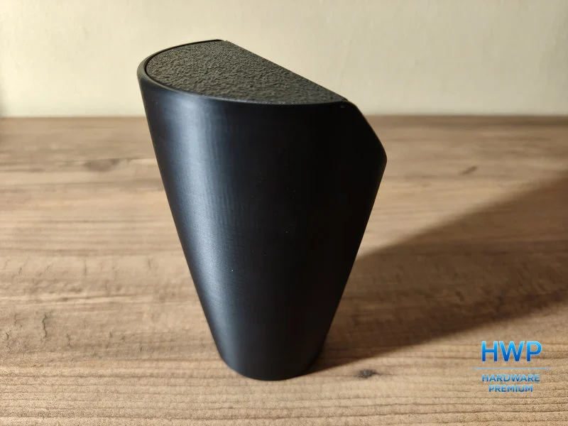

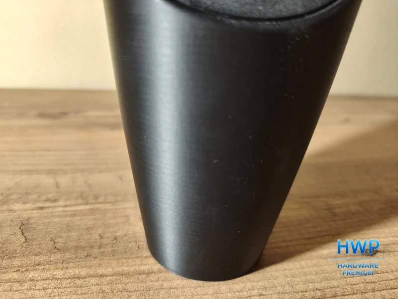

El rendimiento más competitivo se aprecia en las piezas negras, como la percha o el soporte técnico trasero. Al reducir la altura de capa en el laminador, el Absolute Black absorbe la luz de tal manera que las líneas de impresión se vuelven invisibles. Las paredes verticales de estos objetos muestran una superficie tan homogénea que cuesta identificar si la pieza se ha fabricado en una impresora doméstica o mediante moldes de inyección industrial. Incluso en geometrías complejas como los relieves de la caja blanca, el filamento mantiene el tipo sin dejar hilos ni rebabas en los detalles pequeños.
