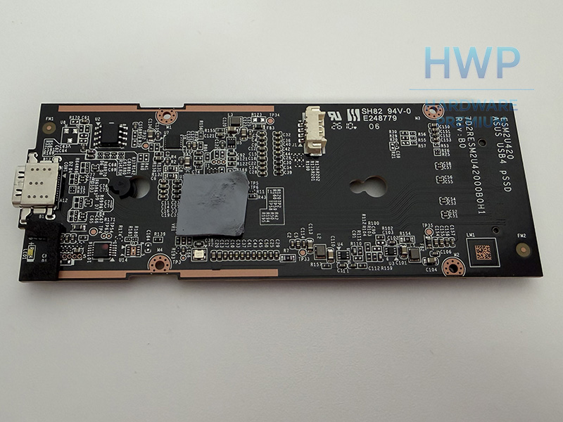

ControladorASMedia ASM2464PD
NVMe bridgePuente NVMe-USB4 de gama actual

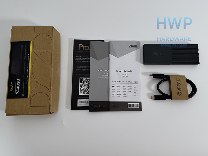

Embalaje y accesorios
El ASUS ProArt PA40SU prescinde de adaptador de corriente, porque se alimenta entera por el propio cable USB-C, como toda caja de un solo SSD. Un cable menos que perder y un enchufe menos que ocupar.

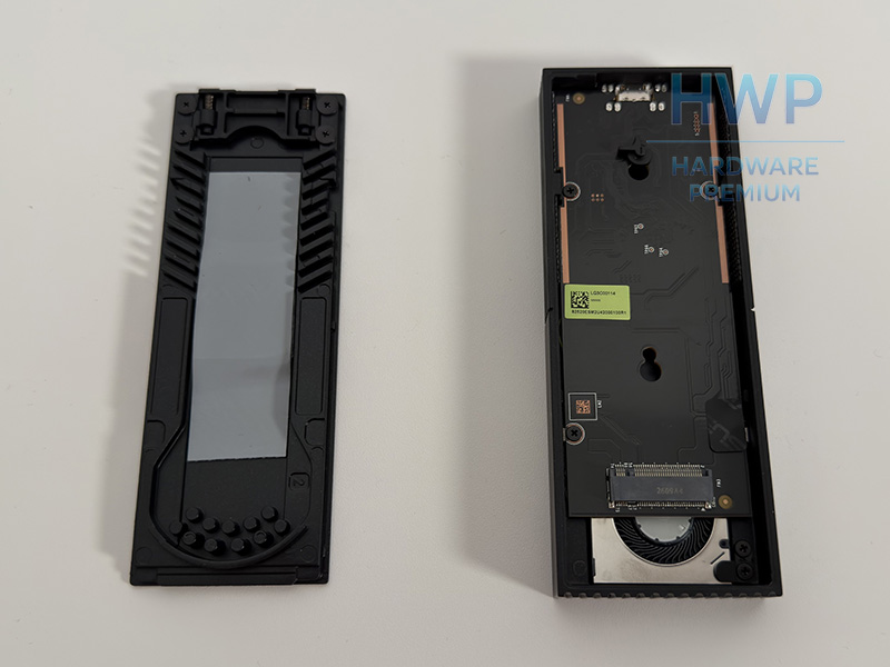

El protagonismo se lo lleva la unidad en sí, ese rectángulo de aluminio negro que ya pide que lo abras. No necesitarás destornillador ni accesorios sueltos para empezar: el sistema sin herramientas viene listo de fábrica, con su pestillo y su clip de plástico integrados en el chasis. Sacas la caja, deslizas, montas el SSD y a funcionar.
Diseño y construcción

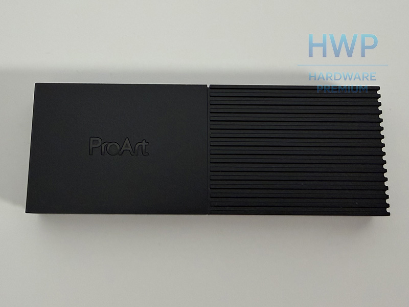

El chasis es casi todo metal, un rectángulo negro de líneas limpias que mide alrededor de 120,6 × 45,7 × 15,2 mm y pesa unos 133 gramos con el SSD dentro. Es delgada de verdad. Frente a moles como la OWC 1M2 o la TerraMaster D1 Plus, con sus aletas enormes, esta parece de otra categoría de tamaño.

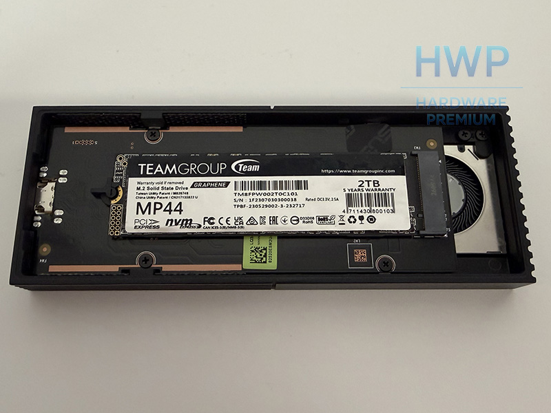

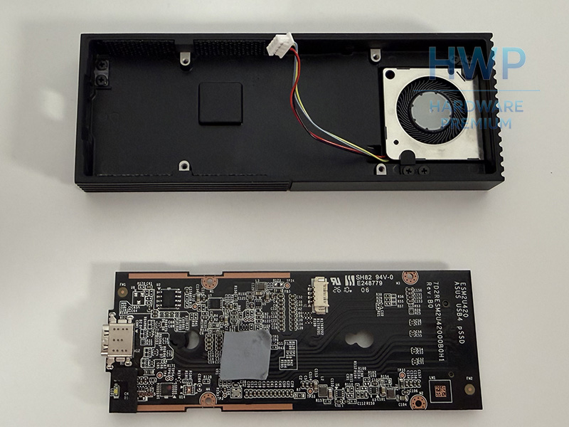

¿El truco para ser tan compacta? El ventilador interno, alojado en el extremo opuesto al puerto. Ese sistema de refrigeración activa permite prescindir del disipador gigante que engorda a la competencia. Los laterales van ranurados para que el aire circule por dentro.

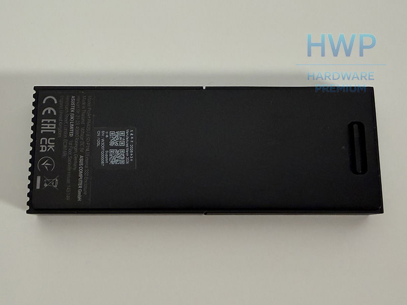

Donde la PA40SU se luce es en cómo se abre. Deslizas un pestillo ancho en la placa trasera y accedes a la bahía del SSD. La unidad se sujeta con un clip de plástico que gira para bloquear y desbloquear, sin una sola herramienta de por medio.
Un detalle que agradecerás: el clip se mueve
Ese clip de retención no está fijo. Puede cambiar a una segunda posición para alojar unidades del formato 2230, más cortas. Lo deslizas por la parte ancha del orificio, lo extraes y repites el proceso en la ranura más cercana al zócalo M.2. Admite formatos 2280 y 2230, los dos más habituales.
El pestillo trasero merece un apunte aparte. Pese a lo fácil que resulta abrirlo, en ningún momento da sensación de que la caja vaya a desmontarse sola. Unos muelles firmes sujetan el mecanismo y también transmiten solidez. En un extremo asoma el único puerto USB Type-C, con un diminuto LED de actividad justo al lado.

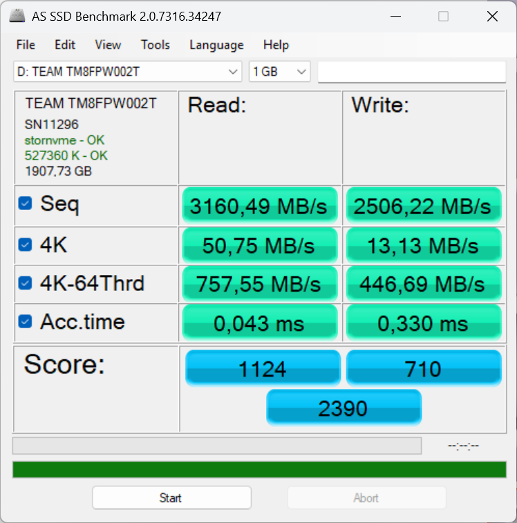

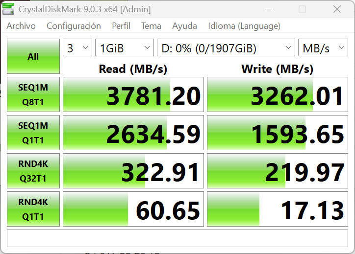

Para medir la ASUS ProArt PA40SU monté un Team Group TM8FPW002T de 2 TB, un NVMe que da margen de sobra para no ser el cuello de botella. Los sintéticos salieron contundentes. CrystalDiskMark marcó un pico de 3781 MB/s de lectura y 3262 MB/s de escritura secuencial, cifras muy serias para una caja que cabe en un bolsillo.
AS SSD contó una historia parecida, algo más conservadora: 3160 MB/s de lectura y 2506 de escritura en secuencial. La diferencia entre ambas pruebas es normal. Cada utilidad mide a su manera, y lo que importa es que las dos confirman que el puente USB4 cumple lo que promete.

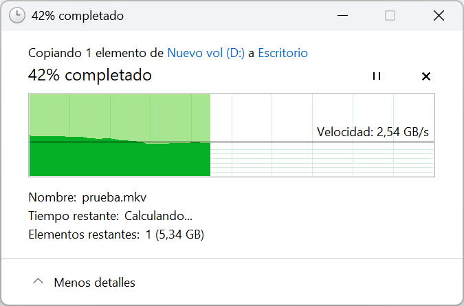

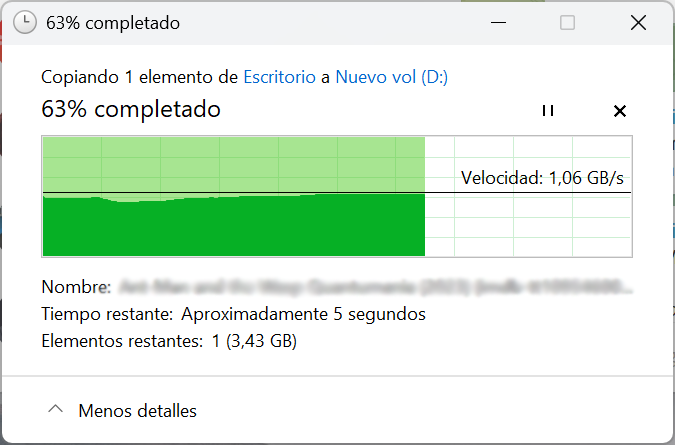

Luego llega el mundo real, y ahí el ritmo baja. Copiar una película de 3,4 GB a la caja rondó 1,06 GB/s de escritura. En lectura, sacar un archivo de 5,3 GB hacia el escritorio subió a 2,54 GB/s. Sigue siendo rápido, pero lejos del número grande de los sintéticos.
Ese desfase no es un defecto de la PA40SU, sino la realidad de cualquier copia por USB. El pico secuencial es el techo, no la velocidad de cada día. Para mover proyectos de vídeo o bibliotecas pesadas, lo que verás de verdad son esas cifras de transferencia, y son más que suficientes.

Hay un pero, y conviene decirlo claro. Pese al ventilador interno, calienta bastante bajo carga sostenida. Lo curioso es que el ventilador apenas hace ruido. Para mi gusto, demasiado discreto. Preferiría más flujo de aire y unos grados menos, aunque entiendo a quien valore el silencio por encima de la temperatura. Es cuestión de prioridades.
