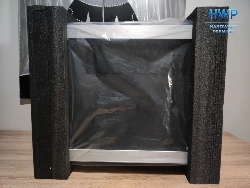

El embalaje de la InWin DLITE deja entrever que la marca ha cuidado al milímetro la experiencia de unboxing. La torre llega protegida por dos grandes bloques de corcho negro, con una sujeción firme y bien ajustada, mientras que el chasis queda envuelto en una bolsa plástica para evitar roces durante el transporte. La caja exterior, además, muestra el diseño del producto y sus especificaciones principales, así que no hablamos de un embalaje genérico sin gracia, sino de una presentación bastante trabajada para un chasis de este rango.

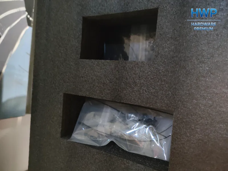

El detalle más llamativo está en uno de los corchos laterales, donde InWin ha integrado un compartimento específico para los accesorios. Es una solución limpia, práctica y mucho más cómoda que encontrarse la típica bolsita suelta bailando dentro de la caja.

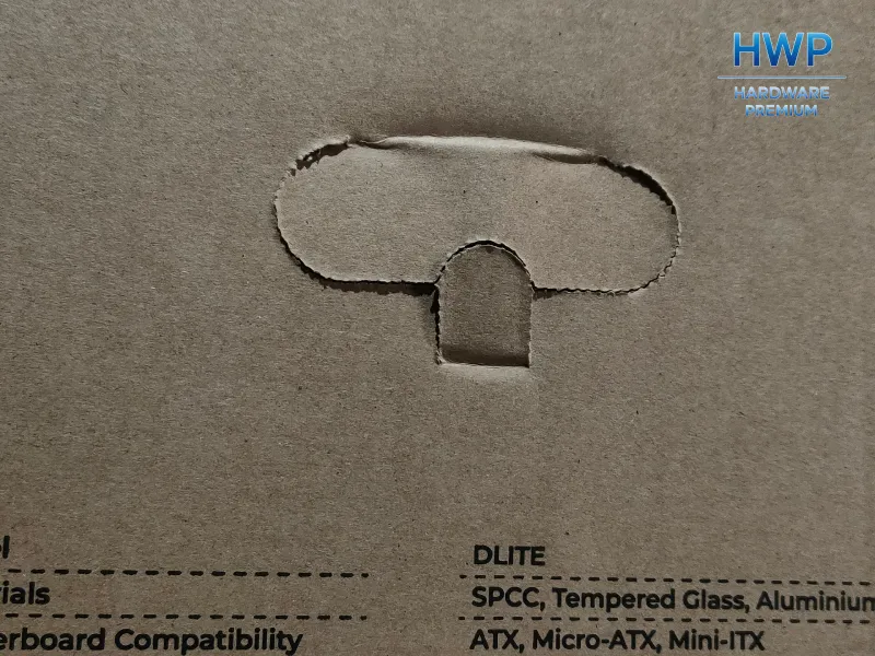

Pero lo mejor llega al extraer la torre: los agarres del cartón cuentan con una doble pestaña que permite retirarlos para que no bloqueen la salida del chasis. Puede parecer una tontería hasta que te toca sacar una semitorre pesada de su embalaje y pelearte con las asas como si estuvieran puestas ahí para fastidiar. Aquí no ocurre: la DLITE se desliza con una facilidad sorprendente, inclusive placentera, y ese pequeño gesto convierte el desempaquetado en una experiencia mucho más cómoda de lo que estamos acostumbrados.

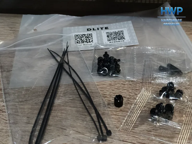

La InWin DLITE incluye una bolsa de accesorios bastante completa para el montaje, con tornillería para placa base, SSD de 2,5”, fuente de alimentación y discos duros de 3,5”, además de separadores para el riser, bridas para ordenar el cableado y una tarjeta con códigos QR para acceder al manual. Todo llega separado en pequeñas bolsas transparentes, algo que se agradece.
Entre esos accesorios hay un detalle pequeño, pero muy práctico: el adaptador para los pernos de la placa base. Es una pieza sencilla, pensada para colocarse en un destornillador y mover los separadores de sitio sin pelearse con ellos a mano. Puede parecer una tontería, pero cuando toca adaptar el interior al formato de la placa, este tipo de ayuda ahorra tiempo y reduce bastante la frustración.

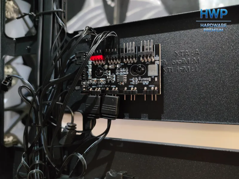

La otra buena noticia está dentro de la propia torre: la DLITE incorpora de serie un hub para ventiladores e iluminación ARGB. Según el manual, este concentrador permite conectar ventiladores PWM de 4 pines y ARGB de 3 pines, incluye sincronización con la placa base manteniendo pulsado el botón LED durante 3 segundos, memoria de apagado y 18 modos de iluminación.

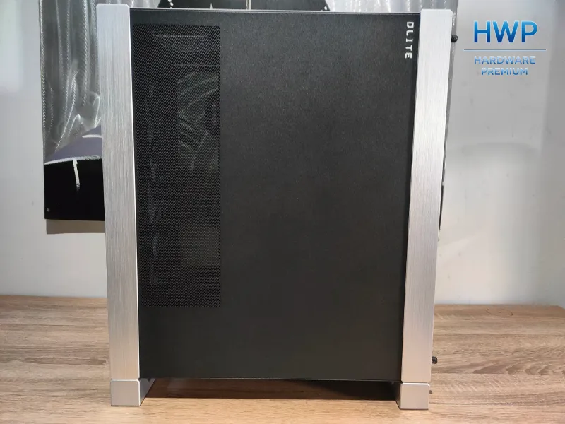

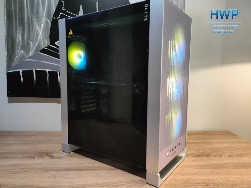

Esta versión Lilac Silver combina un chasis negro con marcos plateados de acabado cepillado y un frontal en tono lila suave que le da un aire muy distinto al de la típica semitorre que estamos acostumbrados a ver. Su gran panel frontal de malla ya se encarga de poner toda la carne en el asador, especialmente gracias al patrón ondulado que se dibuja detrás y que rompe la monotonía de una superficie perforada convencional.
El lateral principal de vidrio templado ocupa prácticamente toda la cara izquierda y viene bastante tintado, así que el interior queda visible, pero con un punto más elegante y menos escaparate de feria. En el lado opuesto encontramos un panel metálico mucho más sobrio, aunque InWin no lo deja completamente liso: integra una zona de malla lateral que deja ver los ventiladores internos.

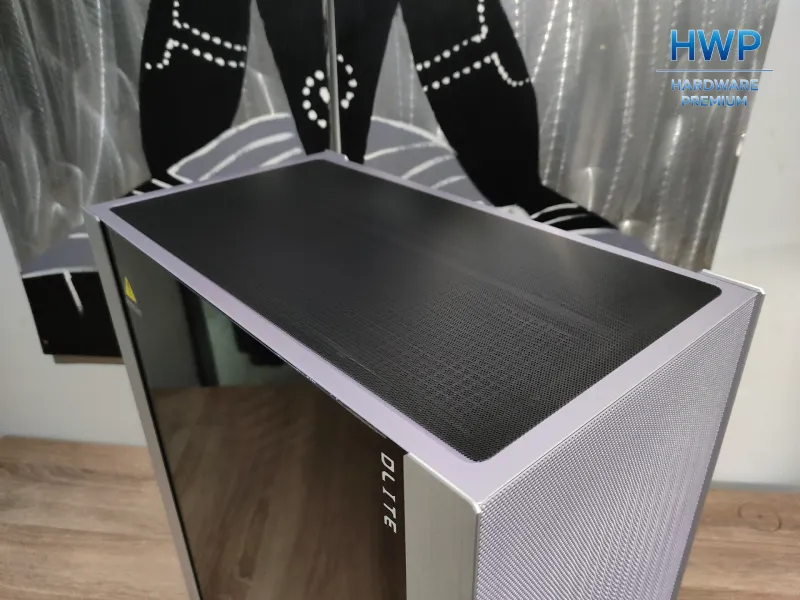

Arriba, el filtro antipolvo magnético cubre casi toda la superficie superior y encaja bien con esa idea de torre pensada para respirar sin convertir cada abertura en un pegote.

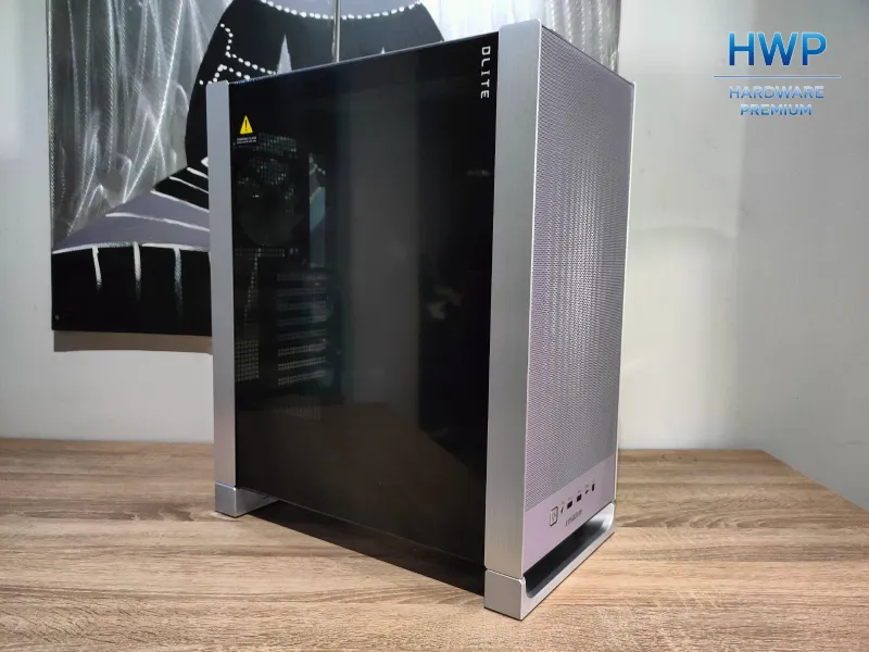

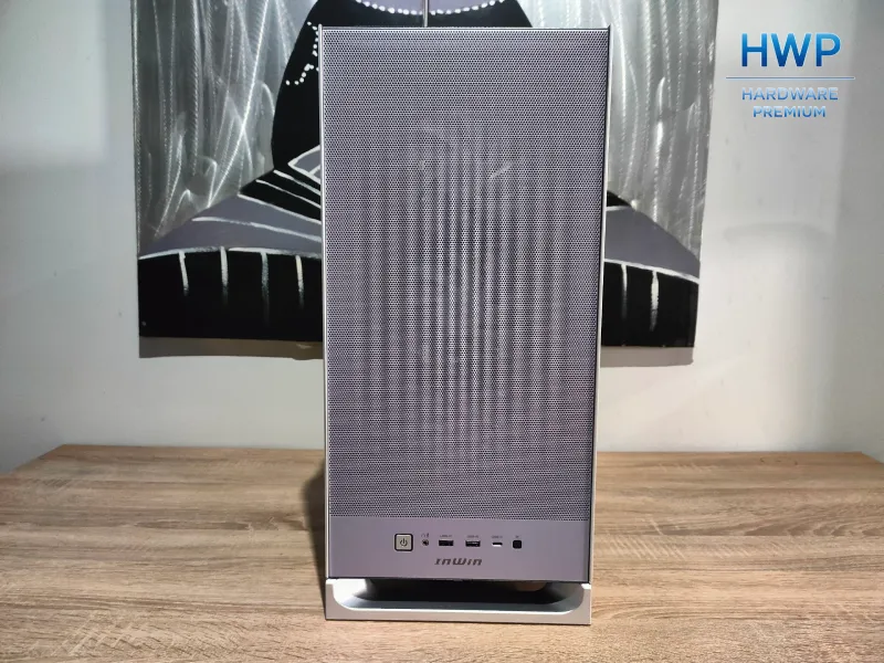

El frontal es, sin duda, la parte con más personalidad. La malla metálica ocupa casi toda la cara delantera, deja intuir los tres ventiladores preinstalados y se apoya en una zona inferior donde InWin ha colocado el panel de conexiones. Además, la base elevada con esa abertura inferior remata el conjunto con una silueta más ligera de lo que cabría esperar en una torre de este tamaño.

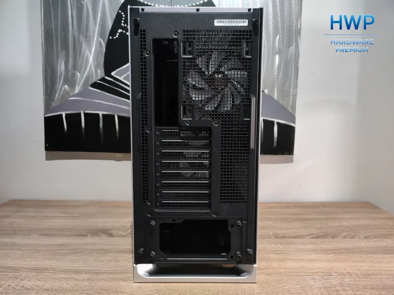

La trasera no busca lucirse, pero transmite una construcción seria: ocho ranuras PCIe, zona para fuente en la parte inferior, rejilla generosa y un ventilador trasero ya instalado. Una torre vistosa, pero sin excesos.

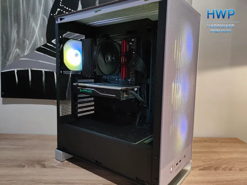

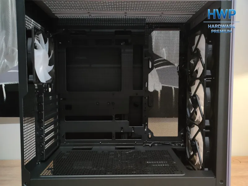

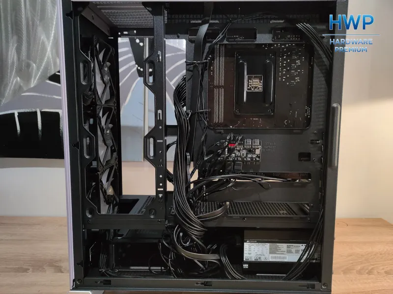

El interior de la InWin DLITE está planteado con una distribución muy abierta. No hay una cubierta cerrada clásica para la fuente ocupando media zona inferior, sino una base ampliamente perforada que deja el chasis más despejado y favorece el paso de aire desde abajo.
Uno de sus puntos más interesantes está en la compatibilidad con placas base de conectores traseros, tipo ASUS BTF, MSI Project Zero o similares. La bandeja de la placa incluye recortes específicos para este tipo de diseños, permitiendo esconder buena parte del cableado por la cara posterior y dejar el interior mucho más limpio.

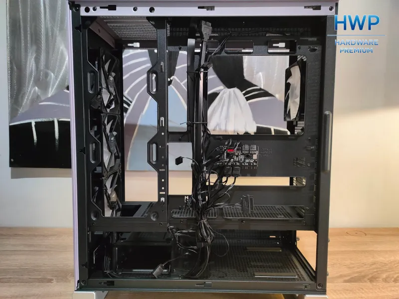

La zona trasera tampoco se queda corta. El cableado de serie llega agrupado, el hub ARGB + PWM queda accesible y hay varios pasacables repartidos por la bandeja para llevar las conexiones hacia la placa sin ensuciar el interior. Eso sí, al venir con tantos ventiladores y cables ya instalados, conviene dedicar unos minutos a ordenar la parte posterior antes de cerrar el panel.
Si bien la base está bien pensada, hay que dedicarle tiempo al cableado por la inmensa cantidad de orificios que hay en esta zona. Se echa en falta un filtro antipolvo o un embellecedor para la zona de los ventiladores laterales, ya que garantizaría un resultado de montaje mucho más limpio.

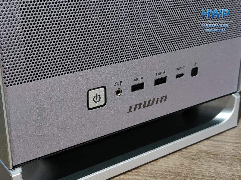

La InWin DLITE sitúa toda la conectividad en la parte inferior del frontal, una decisión excelente, si la torre va a ir encima del escritorio. El acceso queda cómodo, visualmente ordenado y no rompe la estética de la malla principal, que sigue siendo la gran protagonista.
La botonera tampoco se siente apelotonada: botón de encendido, conector combinado de audio, dos USB-A 3,2 Gen 1, un USB-C 3.2 Gen 2×2 y botón de control de iluminación quedan alineados sobre una franja en tono lila que remata muy bien el frontal.

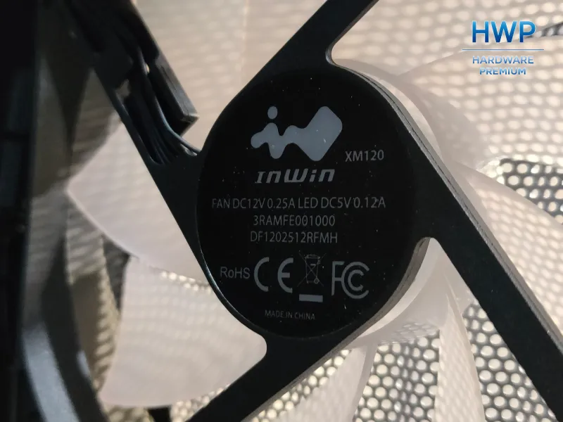

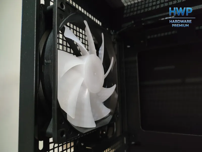

La InWin DLITE incorpora de serie cuatro ventiladores InWin XM120 preinstalados: tres en el frontal y uno en la parte trasera. Son modelos de 120 mm con aspas blancas translúcidas, iluminación ARGB direccionable y control PWM.
Especificación InWin XM120
Color Negro
Aspas translúcidas
Tamaño 120 × 120 × 25 mm
Materiales PBT, PC
Voltaje y consumo DC 12V · 3W · 0,25A
PWM
Iluminación ARGB DC 5V · 0,6W · 0,12A
Addressable RGB
Velocidad 850 – 1500 RPM
Control PWM
Flujo de aire 63,83 CFM
Presión estática 1,29 mm / H2O
Conectores 4 pines para ventilador y PWM · 3 pines para ARGB
12V PWM 5V ARGB
Nivel sonoro 30,7 dB(A)
Rodamiento Hydro Bearing

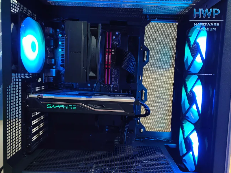

El montaje en la InWin DLITE es cómodo en términos generales. El interior ofrece espacio de sobra para trabajar con calma, instalar la placa base, colocar la gráfica y maniobrar alrededor del disipador sin esa sensación de estar montando el PC con pinzas. La distribución abierta ayuda bastante, igual que la separación superior respecto a la placa base, que deja margen para ventiladores o radiadores sin invadir la zona de la RAM o los disipadores de la placa.
Donde la DLITE muestra su cara más peculiar es en la gestión del cableado. La bandeja de la placa está plagada de orificios, recortes y pasacables, algo que por un lado puede complicar un poco la zona trasera: hay tantos caminos posibles que el cableado puede acabar disperso si no se dedica algo de tiempo a ordenarlo.
La parte buena es que esa misma abundancia de aberturas juega a favor del interior visible. Los cables pueden guiarse por donde más convenga, adaptándose a placas ATX tradicionales, modelos con conectores traseros tipo BTF o Project Zero y configuraciones con diferentes posiciones de alimentación. Esto permite esconder mejor los conectores en la cámara principal y conseguir un montaje frontal bastante limpio, incluso sin recurrir a soluciones demasiado elaboradas.
Con el equipo ya instalado, la DLITE deja una sensación bastante positiva. La gráfica entra sin dramas, los ventiladores frontales tienen margen para respirar, el hub simplifica la conexión de iluminación y ventilación, y el interior no queda ahogado por cables cruzando de cualquier manera. No es una torre que haga magia por sí sola, pero sí ofrece una base muy agradecida para montar con comodidad y dejar el PC vistoso sin sudar más de la cuenta.
Gestión del cableado
La parte trasera de la InWin DLITE deja sensaciones mixtas. Hay espacio suficiente para trabajar y el hub ARGB + PWM ayuda a centralizar buena parte de las conexiones de los ventiladores, pero la torre no acompaña demasiado con elementos de guiado específicos. Se echan en falta unas tiras de velcro, canales más marcados o algún sistema de sujeción adicional que ayude a domar el cableado, sobre todo teniendo en cuenta que ya viene con varios ventiladores preinstalados.
El lado positivo es que margen hay. Con un poco de paciencia, bridas y una mínima planificación, se puede lograr un resultado bastante ordenado. La gran cantidad de orificios y pasacables permite llevar cada conexión por donde más convenga, aunque también obliga a pensar un poco más la ruta para que la zona trasera no acabe convertida en una maraña.
La zona inferior, donde se instala la fuente, permite ocultar parte del sobrante, aunque conviene no abusar porque el volumen de cables puede acumularse rápido. En nuestro montaje, el resultado final fue correcto, pero queda la sensación de que InWin podría haber rematado mucho mejor este apartado con los dos o tres detalles muy simples que mencionamos.
