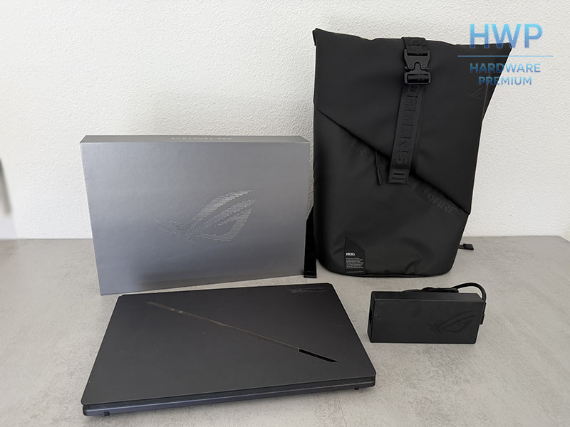

Embalaje y accesorios
La caja del ASUS ROG Zephyrus Duo 2026 sorprende nada más ponerla sobre la mesa. Es enorme, de cartón rígido gris, y dentro esconde varias cajas más: una para el portátil, otra para el cargador y un compartimento extra. Ese hueco adicional tiene un culpable claro.
Y es que ASUS incluye una mochila ROG en el paquete, un accesorio que ocupa bastante y justifica el tamaño descomunal del embalaje. Es negra, sobria, con cierre llamativo. Un detalle que se agradece en un equipo de este precio.
El resto del contenido es más previsible. Tenemos el portátil, la documentación y un adaptador de corriente de 250W con enchufe europeo, de diseño relativamente compacto para la potencia que entrega. El conector de carga es propietario, con una forma que recuerda a un mini-DisplayPort sin serlo.
Hay una ausencia que conviene señalar. El portátil estrena dos pantallas táctiles compatibles con lápiz óptico, pero el lápiz no viene incluido. Si quieres dibujar o tomar notas a mano, toca comprarlo aparte. En un equipo de 6.500€, escatimar ese accesorio chirría.

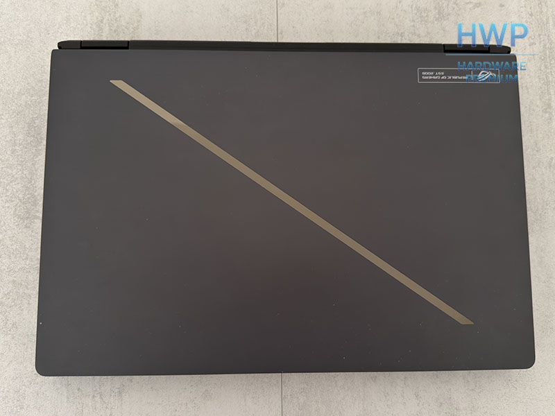

El chasis del ASUS ROG Zephyrus Duo 2026 está fabricado íntegramente en aluminio mecanizado por CNC. El color es un gris mate sobrio, Stellar Gray, que para tratarse de un portátil gaming resulta sorprendentemente discreto. La única concesión llamativa es la tira de LEDs Slash Lighting en la tapa, 35 diodos blancos tras un cristal diagonal con varias animaciones.
Conviene ser honestos con las cifras. Pesa 2,82 kg y alcanza los 24,9 mm en su punto más grueso. Nada de esto es ligero ni pretende serlo. Meterlo en la mochila se nota en el hombro, y mucho. Pero hay una explicación física detrás: aquí conviven dos pantallas, el hardware completo y un teclado encajado entre ambos paneles.
Construcción de relojería, sin un solo borde descuidado
La calidad de fabricación no admite reproche. Todo encaja con precisión, los bordes están biselados con mimo y las esquinas curvadas rematan un conjunto sólido. La resistencia a la torsión es buena, ayudada por el cristal adicional que protege las pantallas táctiles.
El acabado mate, que ASUS denomina Excimer, tiene una virtud práctica. Resiste bien las huellas y facilita la limpieza, algo nada menor en un equipo que invita a tocar sus paneles a todas horas. No llega al tacto sedoso del Ceraluminum, pero cumple su función.

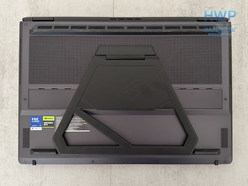

La base esconde uno de los grandes aciertos. Bajo una pletina de aluminio fijada con dos tornillos Torx y puntos magnéticos asoman las dos ranuras M.2 y la conexión de batería. Ampliar el almacenamiento es cuestión de minutos, sin desmontar medio portátil. En un equipo tan cerrado, ese acceso sencillo se agradece.

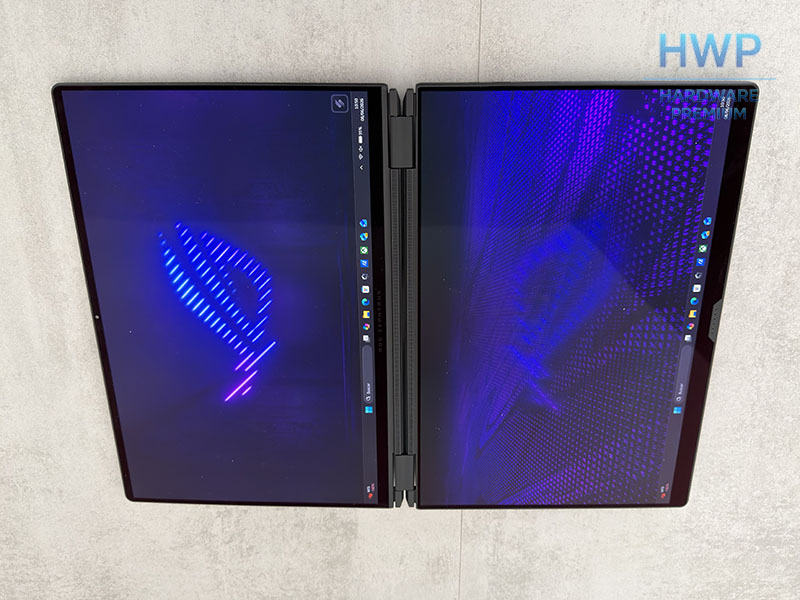

Doble pantalla: cinco formas de usar un mismo portátil

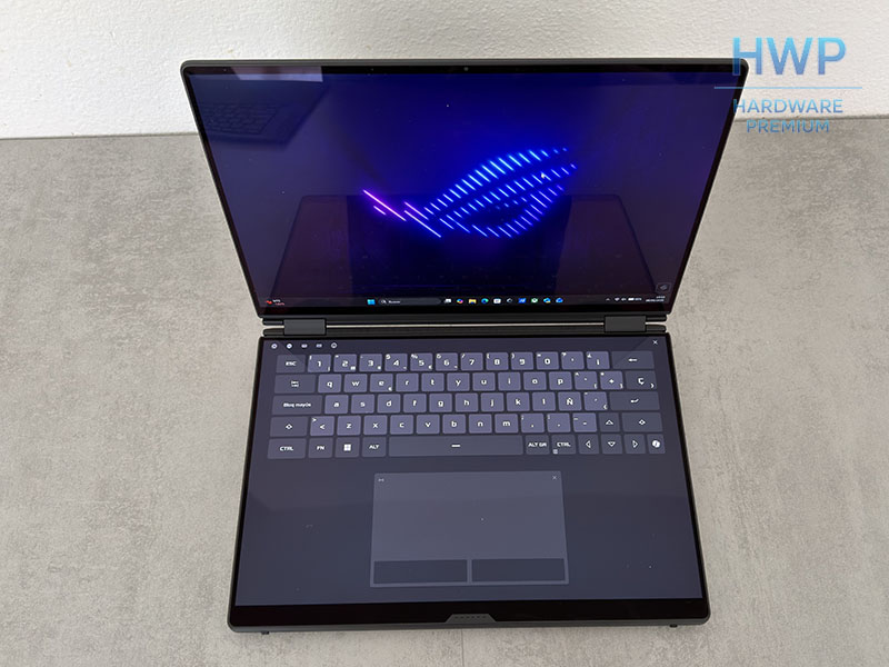

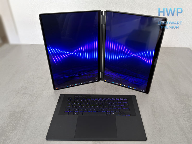

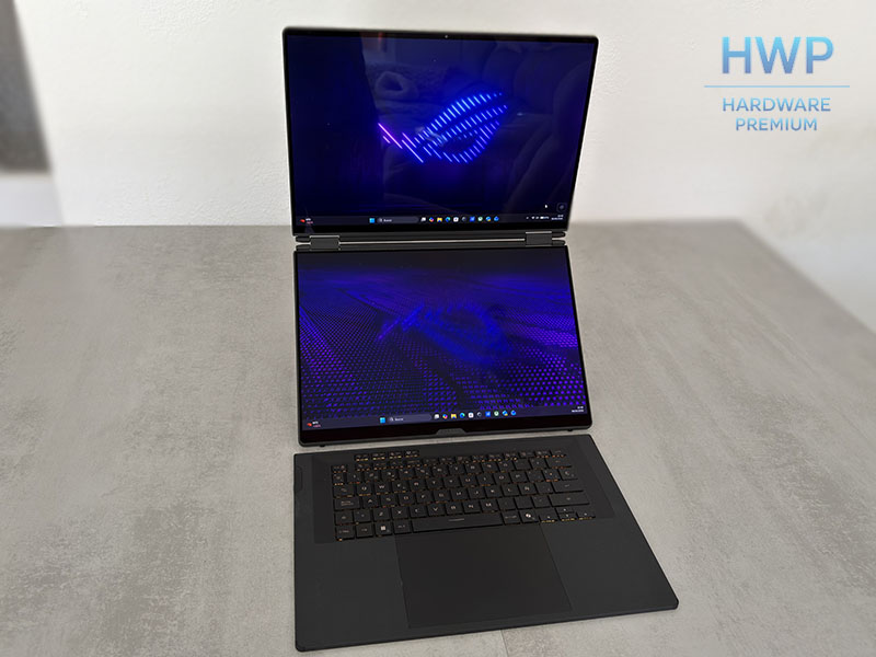

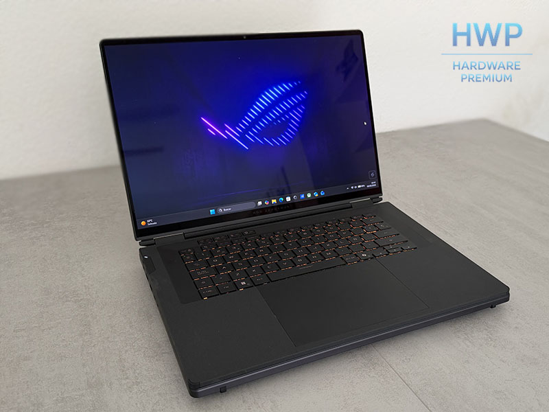

Aquí está la razón de ser del ASUS ROG Zephyrus Duo 2026. El teclado es magnético y se separa por completo, conectado por pogo de cinco pines o por Bluetooth. Al retirarlo aparece la segunda pantalla OLED de 16 pulgadas, que se enciende sola. A partir de ese gesto, el portátil se transforma.
El primer modo es el clásico, con el teclado sobre la pantalla inferior. Es la postura recomendable para jugar y para apps de máximo rendimiento. El segundo abre ambos paneles en horizontal, uno sobre otro, elevados por la peana trasera. Ideal para dos aplicaciones a la vez.

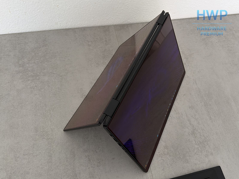

Del modo libro al modo tienda, sin manual de instrucciones
El tercer modo coloca las pantallas en vertical, lado a lado, perfectas para dos documentos o redes sociales. El cuarto es el modo tablet, abierto a 180 grados, aprovechando que ambos paneles son táctiles y admiten lápiz. El quinto es el modo tienda, con una pantalla mirando a cada lado para trabajo colaborativo.
La bisagra gira más de 180 grados, pero no llega a los 360. Por eso no se pliega como un tablet gigante, una limitación menor frente a todo lo que sí permite.
Lo mejor llega aquí. Ninguno de estos modos exige aprendizaje: su utilidad se deduce sola, sin pelearse con el equipo. La pantalla inferior despliega, además, con un gesto de tres dedos, un teclado y touchpad virtuales en tamaño idéntico al físico. ASUS ha resuelto con naturalidad un diseño que pudo ser un galimatías.

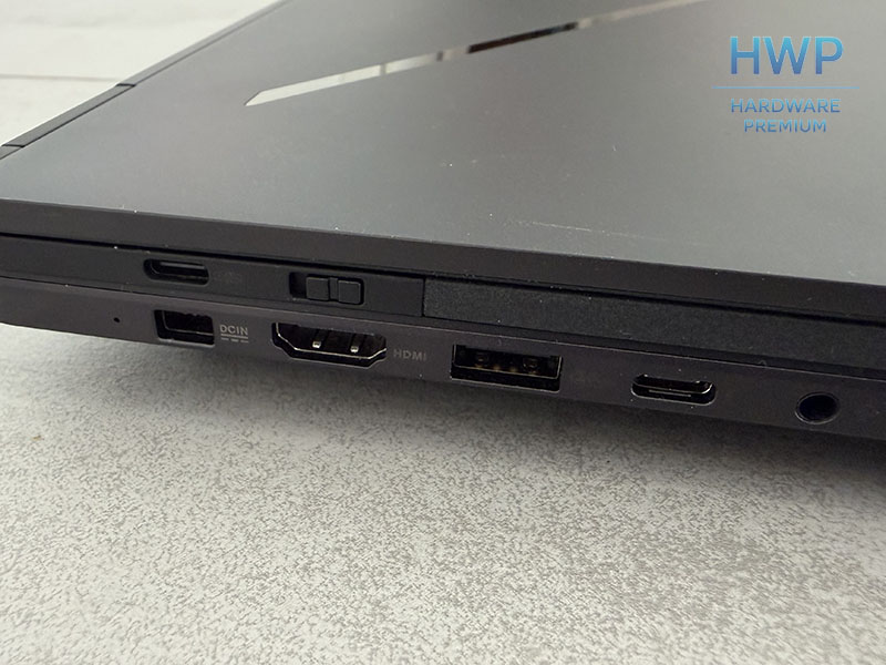

Conectividad: cuatro USB, doble Thunderbolt y un olvido

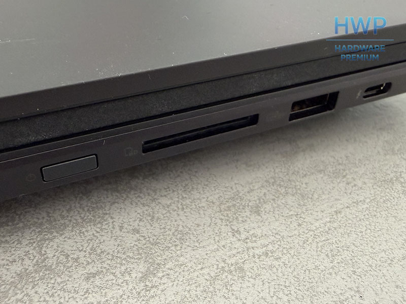

La conectividad del ASUS ROG Zephyrus Duo 2026 se reparte entre ambos laterales, como en cualquier portátil convencional. ASUS ha sabido distribuirla con cabeza, dejando un puerto USB-A a cada lado para que conectar accesorios resulte cómodo gobiernes el ratón por donde lo gobiernes.
En el lado derecho encontramos el botón de encendido, un lector de tarjetas SD UHS-II de 312 MB/s, un USB-A 3.2 Gen2 y un Thunderbolt 4. El izquierdo suma el jack combo de 3,5 mm, otro Thunderbolt 4, un segundo USB-A 3.2 Gen2, salida HDMI 2.1 y la entrada de alimentación propietaria.
Thunderbolt 4 a 40 Gbps y Wi-Fi 7, pero sin Ethernet
Los dos Thunderbolt 4 operan a 40 Gbps, con compatibilidad DisplayPort y Power Delivery de 100W. Cuatro USB en total, una dotación generosa para un equipo tan delgado. El HDMI 2.1 completa las salidas de vídeo para conectar un monitor externo sin recurrir a los USB-C.
La parte inalámbrica está a la última. Tenemos una tarjeta Intel Wi-Fi 7 BE211 con Bluetooth 6.0, trabajando en triple banda con canales de 320 MHz y MLO. La velocidad teórica roza los 5,8 Gbps, más que suficiente para cualquier red doméstica actual.
Falta, eso sí, conexión Ethernet por cable. En un gaming de 6.500€ la ausencia llama la atención, sobre todo para quien priorice la latencia en competitivo. La solución pasa por un adaptador USB o un dock, otro gasto añadido. No es un drama, pero se nota.

Teclado, touchpad y webcam: el acierto del teclado inalámbrico

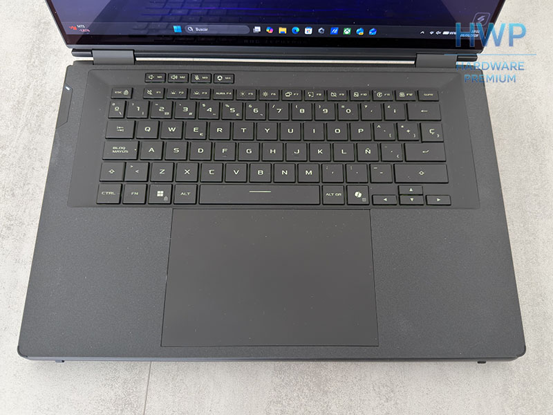

El teclado del ASUS ROG Zephyrus Duo 2026 es uno de sus elementos más conseguidos. Se integra en una base rígida y extraíble, de apariencia muy similar al Ceraluminum de otros equipos de la marca. Apenas 5 mm de grosor, esquinas reforzadas y un tacto suave que mejora el confort durante el uso.
Encaja sobre la pantalla inferior mediante contactos pogo, sin hueco ni hundimiento en la zona central. También se separa y funciona por Bluetooth, con batería propia y carga por USB-C. Las teclas son tipo isla, ligeramente cóncavas, con 1,7 mm de recorrido y un final acolchado de comportamiento silencioso.
Un touchpad enorme y una iluminación algo justa
La iluminación RGB es de una sola zona e ilumina base y carácter de cada tecla. Cumple, aunque queda un punto por debajo de los teclados de diseño estándar de la marca en intensidad. Tiene tecla Copilot, fila F de funciones dobles y fila superior de teclas especiales.
El touchpad es generoso, con 150 x 99 mm, el mismo del Zenbook S 16. Cómodo y preciso para tareas de escritorio, aunque su posición central deja las palmas encima al jugar. La instalación es impecable, sin holguras ni hundimientos. Como apunte, conviene saberlo: el polvo se adhiere con cierta facilidad a la superficie.

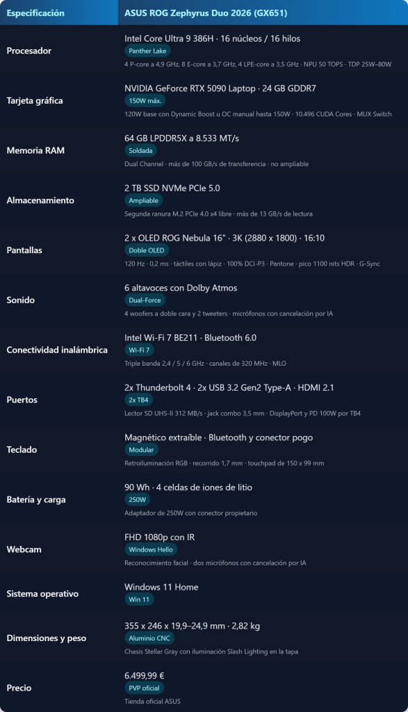

Rendimiento: el hardware más potente que cabe en este formato
El ASUS ROG Zephyrus Duo 2026 monta lo mejor que Intel y NVIDIA ofrecen hoy para portátiles. En el centro está el Intel Core Ultra 9 386H, de la nueva arquitectura Panther Lake. Son 16 núcleos y 16 hilos, repartidos en 4 P-core a 4,9 GHz, 8 E-core a 3,7 GHz y 4 LPE-core a 3,5 GHz.
Este procesador prescinde del Hyper-Threading y apuesta por la eficiencia. Comparte 18 MB de caché y suma una NPU de 50 TOPS para tareas de IA local. Su TDP se mueve entre 25W y 80W, con gráficos integrados Intel Arc para el uso de bajo consumo y un MUX Switch que permite desactivarlos.
Una RTX 5090 Laptop con 24 GB y techo de 150W
El músculo gráfico lo pone la NVIDIA GeForce RTX 5090 Laptop, el chip más potente fabricado hasta la fecha para portátiles. Reúne 10.496 CUDA Cores, 328 núcleos Tensor y 82 RT Cores, con 24 GB de memoria GDDR7 sobre un bus de 256 bits.
Su TGP parte de 120W por defecto y escala hasta 150W con Dynamic Boost u overclocking manual. La acompañan 64 GB de RAM LPDDR5X a 8.533 MT/s y un SSD PCIe 5.0 de 2 TB, con una segunda ranura M.2 libre para ampliar.
Sobre el papel, las cifras invitan al optimismo. Pero un chasis de doble pantalla impone sus límites térmicos, así que lo interesante es ver cómo se comporta todo esto bajo carga real. Os dejamos con los resultados.
