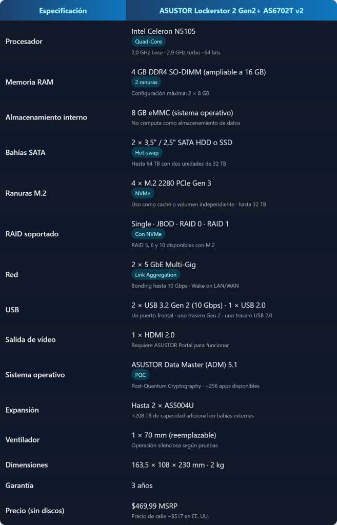

El ASUSTOR AS6702T v2 es un NAS de dos bahías que no se conforma con serlo. Cuatro ranuras M.2, dos puertos 5GbE y 245 MB/s reales sobre disco duro lo ponen en una liga que muy pocos competidores de su tamaño pueden sostener. El precio no es una ganga, y tiene un par de decisiones de diseño que cuestan perdonar. Pero si buscas el NAS de dos bahías más capaz del mercado ahora mismo, este es el punto de partida obligatorio.

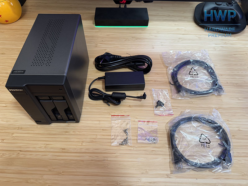

Dentro encuentras todo lo imprescindible para ponerlo en marcha. El contenido es el siguiente:
- ASUSTOR AS6702T v2
- Adaptador de corriente
- 2 × cables de red (patch cables)
- 2 × bolsas de tornillos de montaje para discos
Lo justo. Y aquí está el primer pero: esos tornillos no son un accesorio menor, son una necesidad real cada vez que instales o cambies un disco. Que en 2026 un NAS de casi 500 dólares siga requiriendo herramientas para montar las unidades es una decisión que cuesta entender, y el contenido de la caja lo refleja sin disimulo.

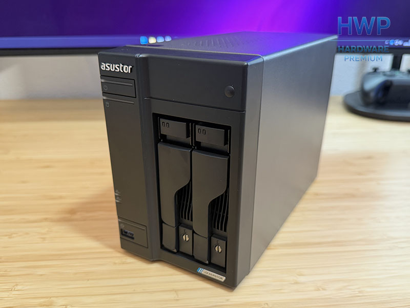

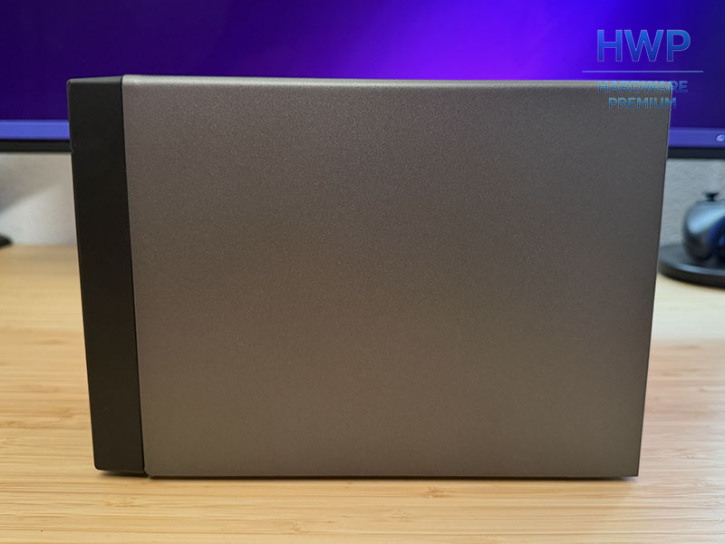

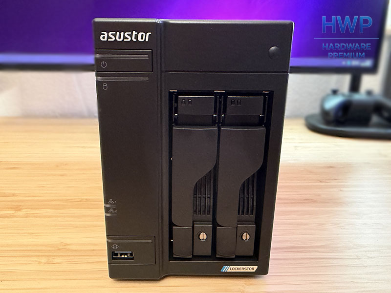

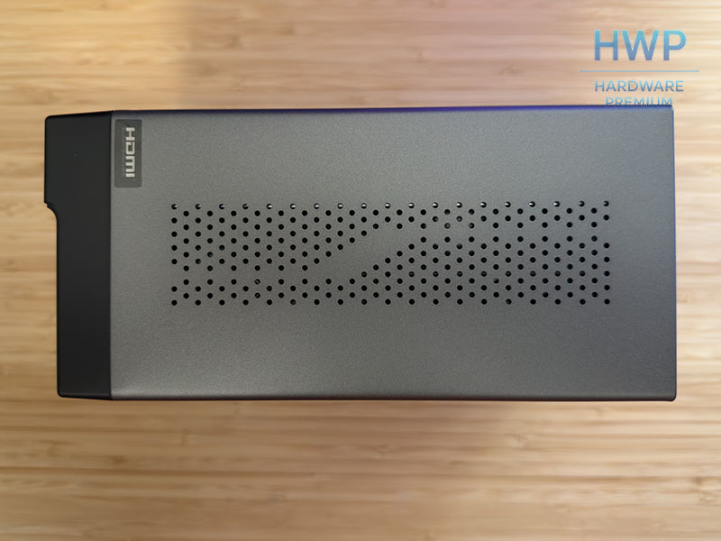

El AS6702T v2 no intenta llamar la atención. Caja metálica, acabado gris mate, líneas rectas. Frente a otros NAS que juegan a parecer equipos gaming, ASUSTOR ha apostado por un diseño claramente funcional, casi institucional. No es feo, es intencionado: este dispositivo está pensado para vivir en una estantería y no verse.
La construcción en metal sólido transmite solidez desde el primer momento. Pesa 2 kg sin discos, y se nota. Esa rigidez tiene un precio algo más alto que el del AS5402T, su hermano menor en chasis plástico, pero también justifica parte de la diferencia.

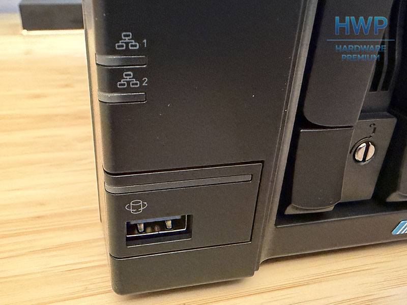

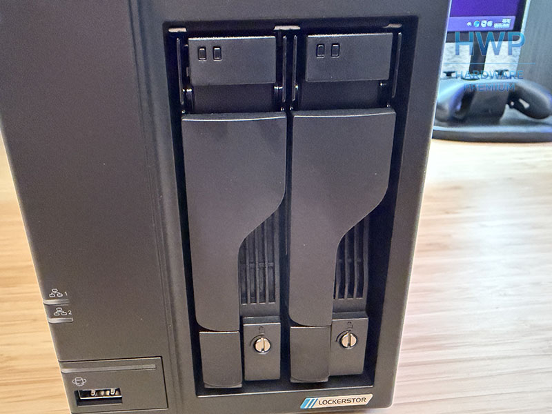

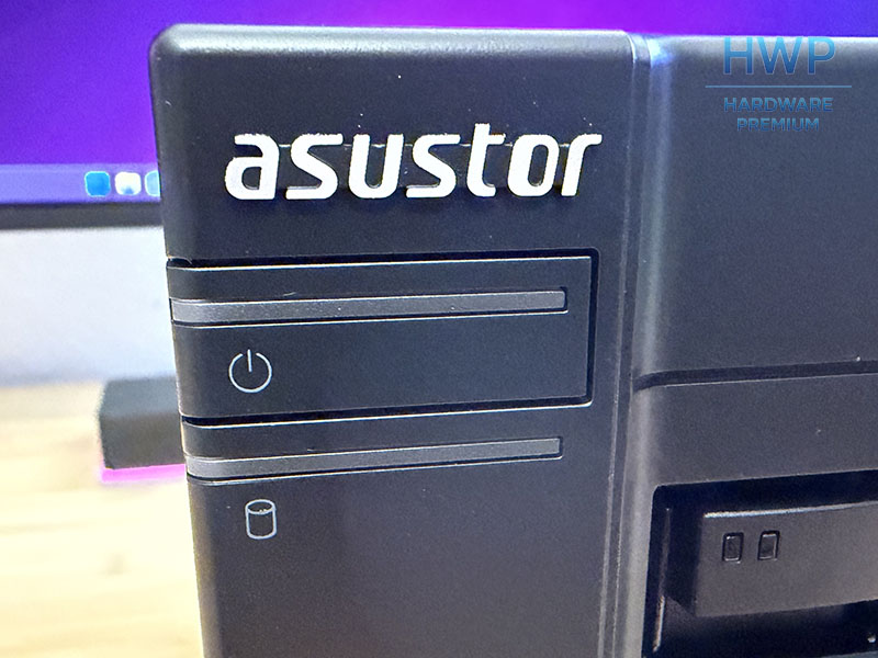

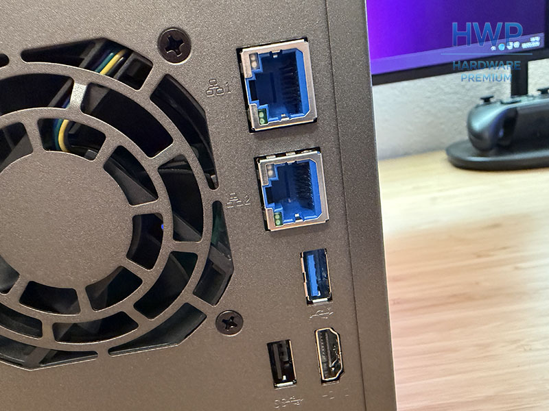

En la parte frontal hay poco que ver: dos bahías de disco, los LEDs de estado y un puerto USB 3.2 Gen 2 de 10 Gbps de acceso rápido. La trasera es donde está la chicha. Ahí viven los dos puertos 5GbE, un segundo USB 3.2 Gen 2, la salida HDMI 2.0, un USB 2.0 para periféricos lentos como impresoras, el botón de reset y la toma de corriente. Un ventilador de 70 mm reemplazable se encarga de la refrigeración, y en las pruebas no generó ruido apreciable.

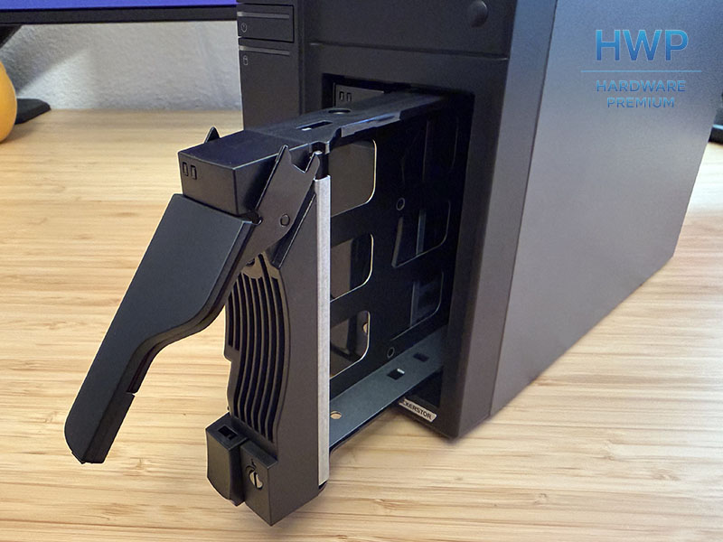

Las bahías son hot-swap, lo que está bien. El problema llega cuando abres el cajón: los discos se fijan con tornillos, cuatro por unidad. En 2026, cuando la mayoría de competidores llevan años usando raíles sin herramientas, esto resulta difícil de justificar. No es un drama puntual, pero si cambias discos con cierta frecuencia, acabará siendo un incordio.

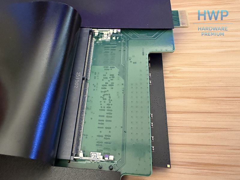

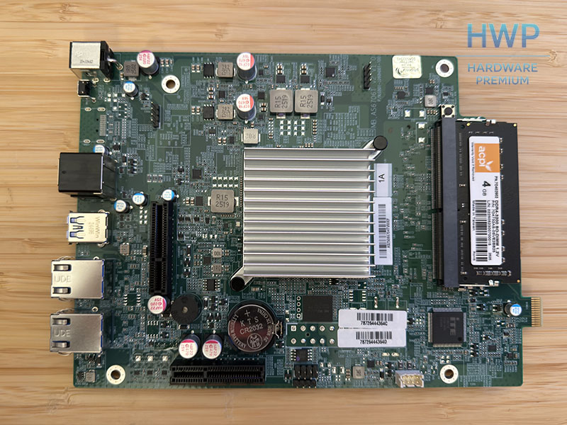

Peor aún es acceder a las cuatro ranuras M.2 y a la ranura de ampliación de RAM: ambas están bajo la carcasa, lo que obliga a desmontar el equipo. La ranura M.2 está en la parte superior de la placa, relativamente accesible una vez abierto. La RAM de serie ocupa la ranura interior, la más difícil de alcanzar. Si quieres ampliar a los 16 GB máximos, prepara tiempo y paciencia.
Es una lástima, porque el hardware interior es generoso. La ranura de ampliación exterior es más accesible y permite llegar hasta una configuración 2 × 8 GB sin demasiado sufrimiento. Pero el diseño no acompaña la ambición del producto.

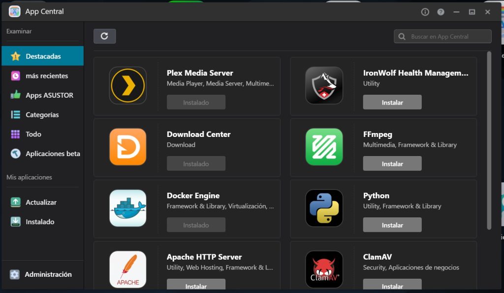

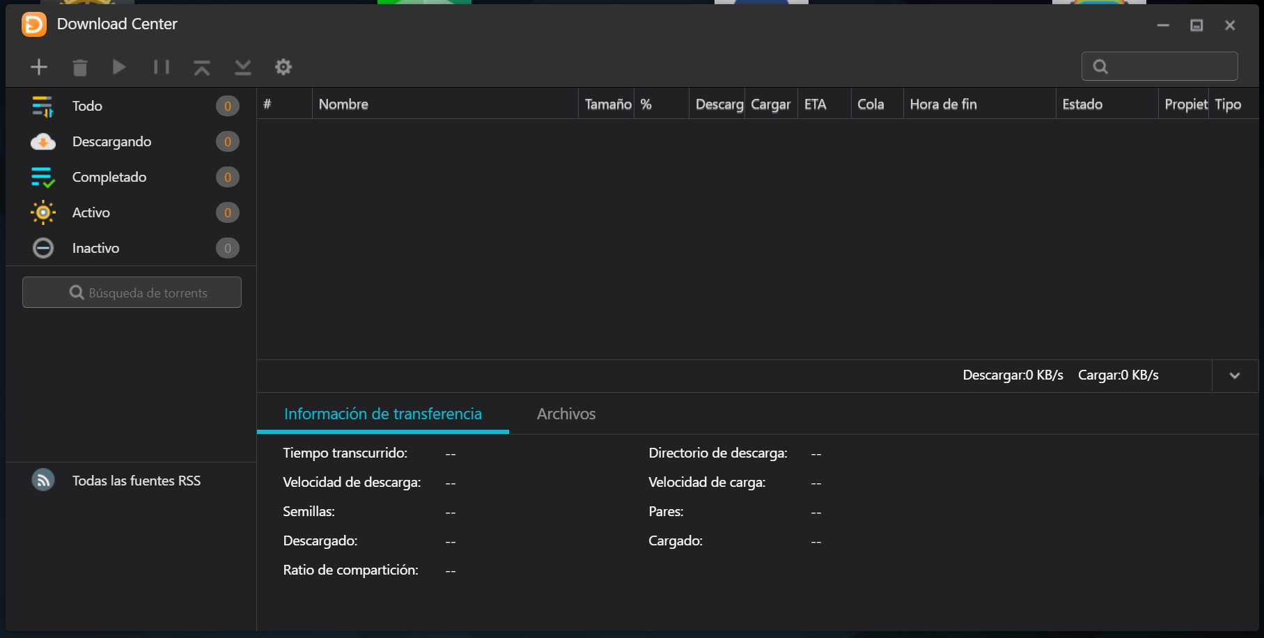

Donde ADM brilla con claridad es en App Central, la tienda de aplicaciones oficial. Más de 250 apps disponibles: Plex, Docker, VirtualBox, gestores de descargas con búsqueda integrada de torrents, sincronización tipo Dropbox con EZ Sync Manager, vigilancia IP, herramientas de backup. La cantidad impresiona, y la calidad de las apps principales es buena.

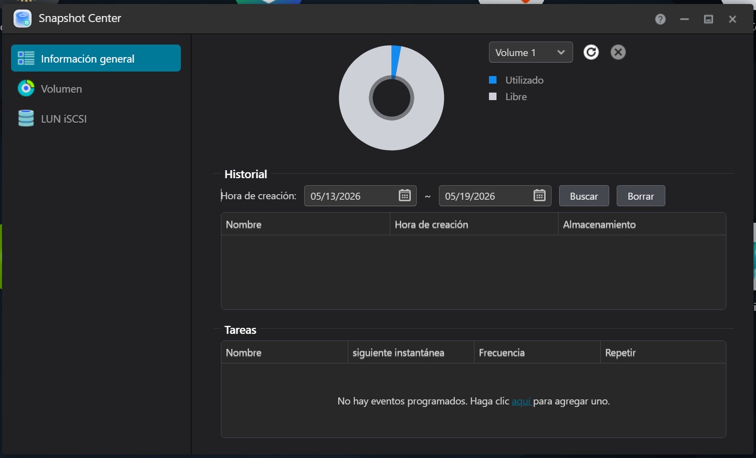

Aun así, hay que ser honesto: ADM no está al nivel de Synology DSM. Algunas apps acusan falta de profundidad. El módulo de vigilancia es demasiado básico para quien venga de Surveillance Station. Las snapshots se aplican al volumen completo, no a carpetas individuales, lo que penaliza la eficiencia de almacenamiento. Y ninguna app de backup o sincronización ofrece versionado de archivos, una carencia notable si la protección de datos es prioritaria.
El soporte para Docker y VirtualBox está ahí, pero VirtualBox en particular resultó difícil de manejar en las pruebas. Para virtualización seria, hay opciones mejores en el mercado.

Antes de encender el NAS toca instalar los discos, y aquí aparece el primer roce. Las bahías extraen con un pestillo y son hot-swap, pero fijar cada unidad requiere cuatro tornillos por disco. ASUSTOR incluye dos bolsas de tornillos, una para 3,5″ y otra para 2,5″, pero el proceso sigue siendo lento y algo tedioso comparado con los sistemas de raíles sin herramientas que usan competidores como Synology o QNAP.
Si además quieres instalar NVMe en las ranuras M.2 o ampliar la RAM, tendrás que abrir la carcasa. No es una operación compleja, pero sí menos intuitiva de lo que debería ser en un producto de este precio.
Aunque he de decir, que el sistema usado por ASUSTOR es de los más silenciosos en cuanto a vibraciones que he probado. Por tanto requieres más tiempo para montar los HDD pero a cambio tener una menor sonoridad, lo cual se agradece.

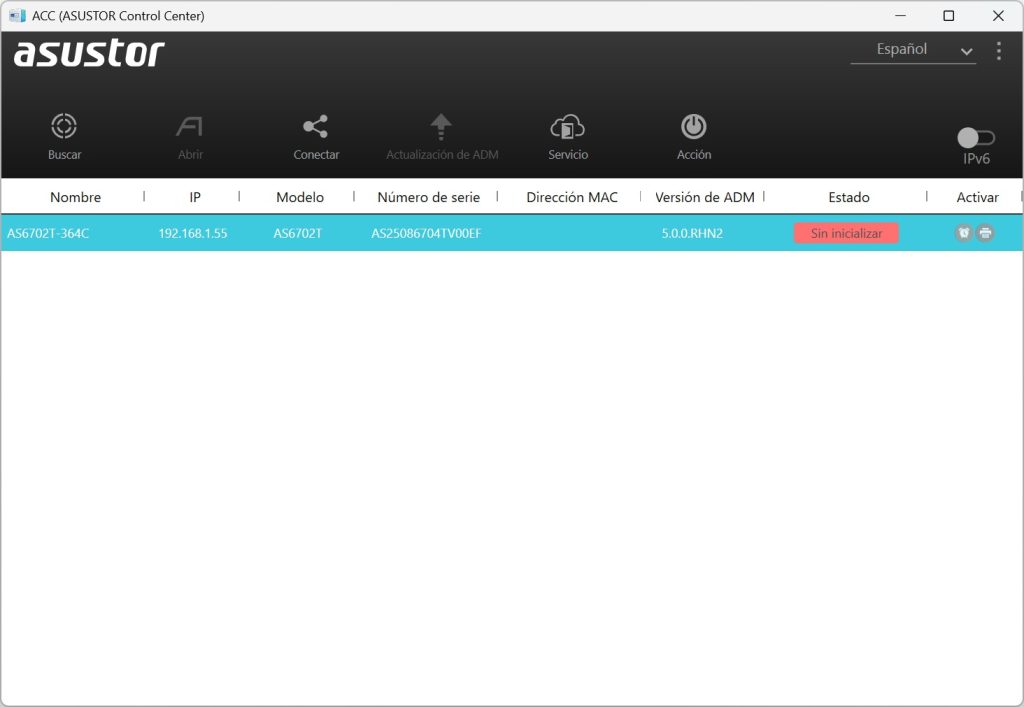

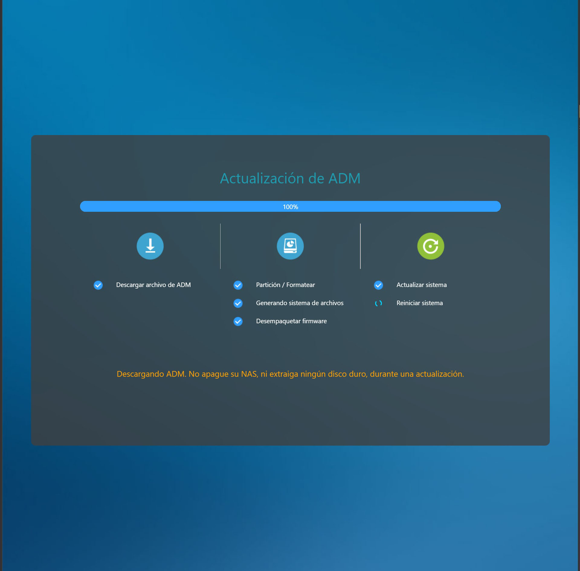

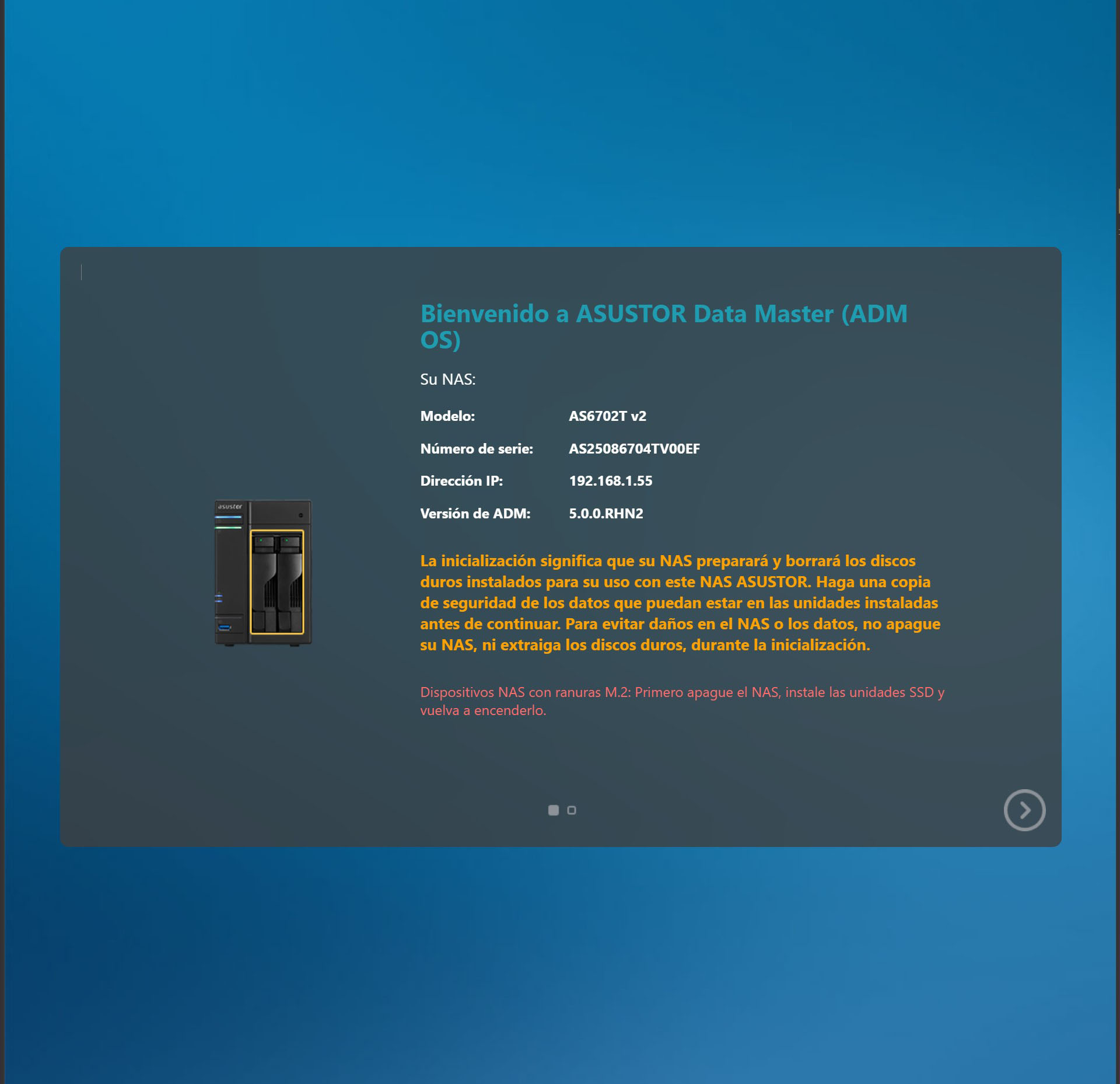

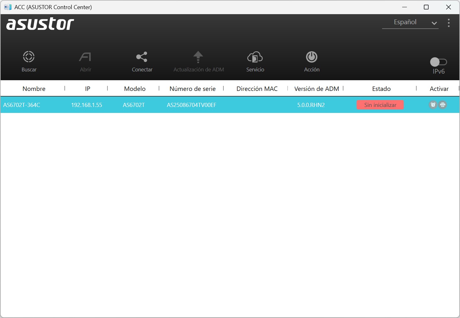

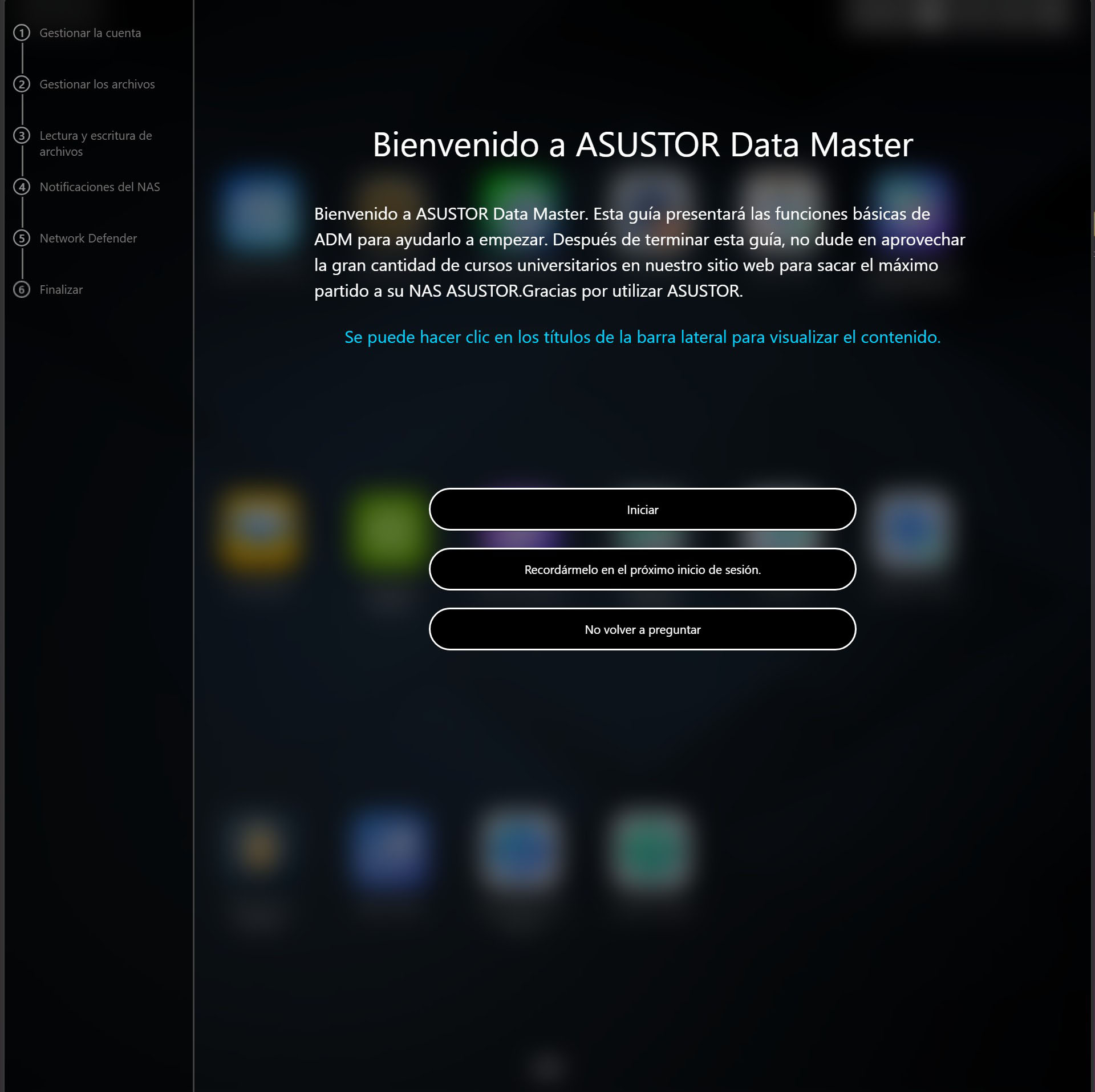

Una vez con los discos dentro, la experiencia mejora notablemente. Conectas el NAS a la red, lo enciendes y tienes dos opciones: acceder directamente por IP con el sufijo :8000 en el navegador, o usar la app ASUSTOR Control Center para PC y Mac, que detecta el dispositivo automáticamente.
Desde ahí, el asistente de instalación de ADM arranca solo. En menos de diez minutos el sistema operativo está instalado. Después creates tu cuenta, eliges el sistema de archivos (Btrfs recomendado para snapshots) y configuras el volumen. Con dos discos en RAID 1, el proceso de sincronización inicial puede llevar varias horas dependiendo de la capacidad, así que mejor iniciarlo y dejarlo trabajar.
Para usuarios de móvil, AiMaster en iOS y Android permite completar la configuración sin tocar el ordenador.
El resultado final es un NAS completamente operativo en menos de media hora, tornillos aparte.

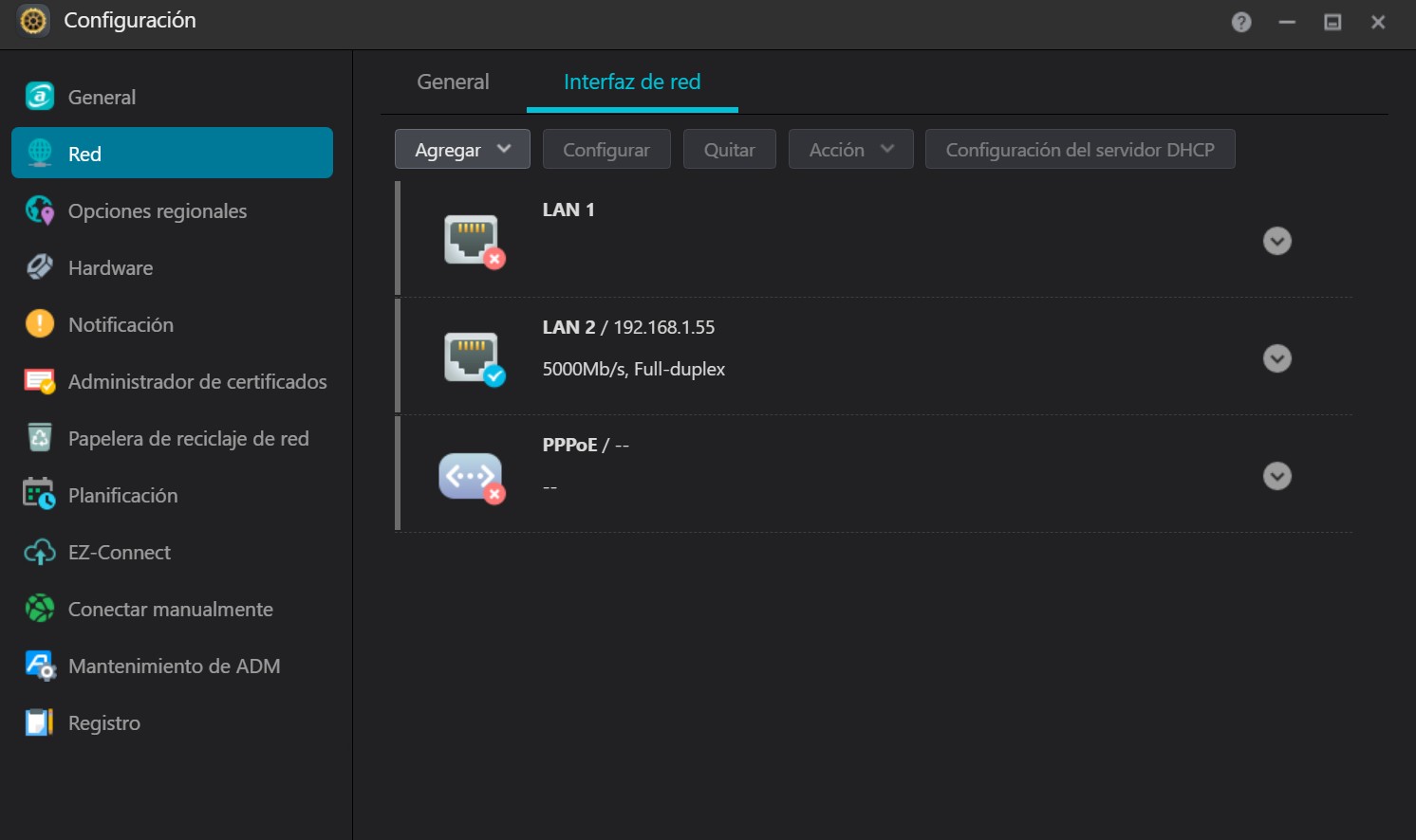

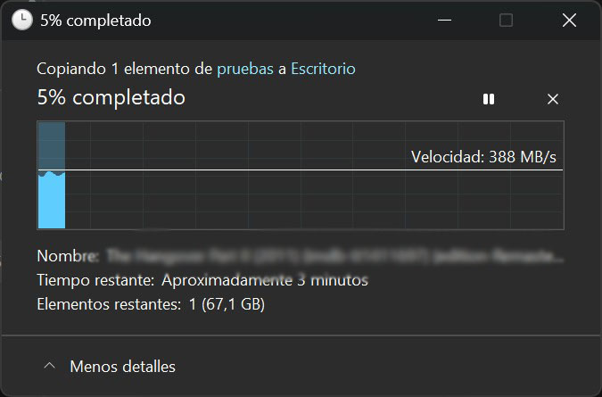

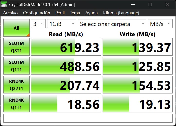

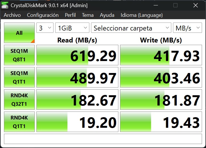

Las pruebas se realizaron con dos discos WD Red de 3,64 TB en RAID 0 y el puerto LAN 2 negociando a 5.000 Mb/s Full-duplex. Los resultados hablan solos. CrystalDiskMark registró 619 MB/s de lectura y 418 MB/s de escritura en secuencial con colas altas, cifras que superan con claridad el techo teórico de 2,5 GbE y demuestran que el salto a 5GbE no es marketing: es rendimiento real y medible.

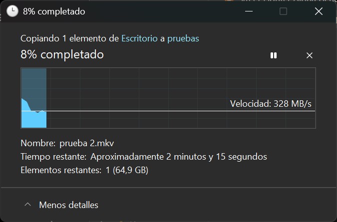

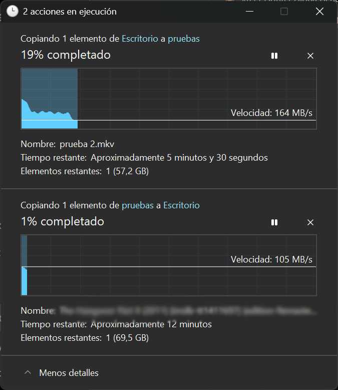

En transferencia real desde Windows, copiando archivos de vídeo de gran tamaño, la lectura alcanzó 388 MB/s y la escritura 328 MB/s. Con lectura y escritura simultáneas en paralelo, el conjunto aguantó 164 MB/s y 105 MB/s respectivamente sin degradación apreciable. Para un NAS con discos mecánicos en RAID 0, son números que impresionan.
Conviene recordar que RAID 0 no ofrece redundancia: si falla un disco, se pierden todos los datos. En RAID 1, las velocidades de escritura bajarán algo. Aun así, estos resultados marcan el techo del hardware con claridad.

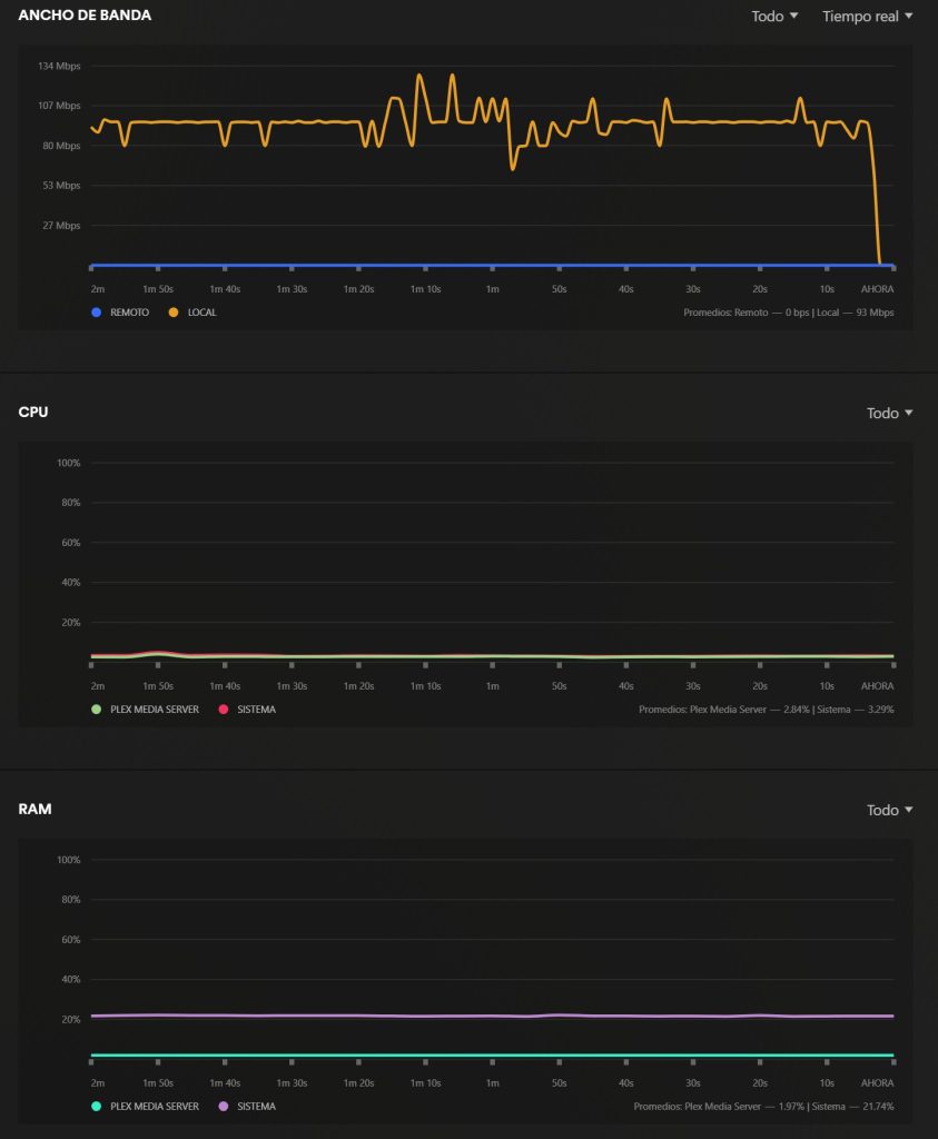

Plex: direct play hasta 4K sin despeinarse

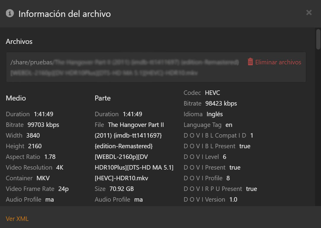

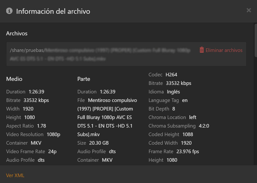

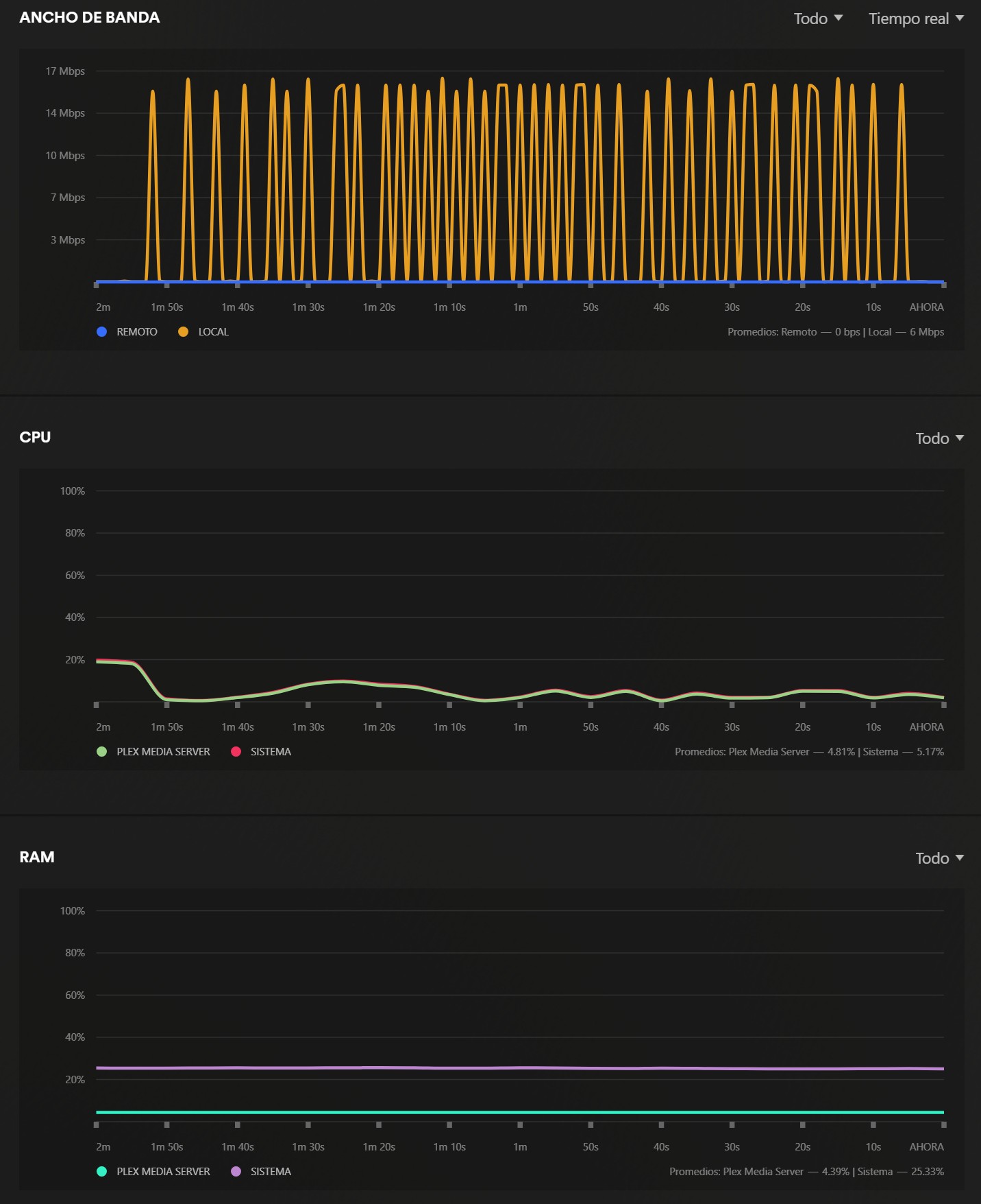

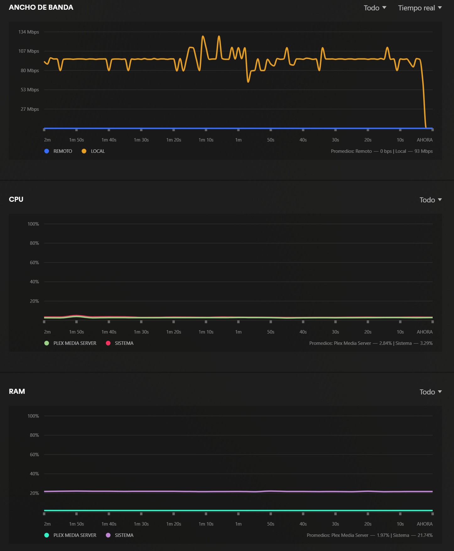

Las pruebas de Plex cubrieron tres escenarios reales. Un archivo 576p H264 a 1 Mbps apenas registró actividad: CPU del sistema al 5%, Plex al 4,8%. Un 1080p H264 a 33 Mbps fue igual de trivial: 3,3% de CPU total. El caso más exigente fue un 4K HEVC HDR10+ Dolby Vision a 100 Mbps: el NAS lo sirvió en direct play con una CPU al 3,3% y un ancho de banda local estable de 93 Mbps. Sin transcodificación, sin tirones, sin esfuerzo visible.
El Celeron N5105 tiene potencia de sobra para direct play en cualquier resolución siempre que el cliente soporte el códec. La transcodificación simultánea de varios streams 4K es otra historia, pero no es el escenario habitual en un NAS doméstico.

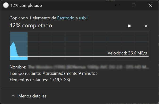

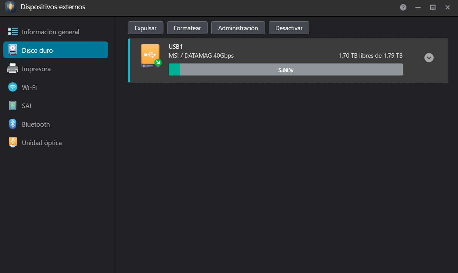

El puerto USB 3.2 Gen 2 trasero se probó con un MSI DATAMAG 40Gbps, obteniendo 36,6 MB/s de escritura. Un resultado modesto que refleja las limitaciones del protocolo de transferencia del NAS sobre USB, no las del disco externo.

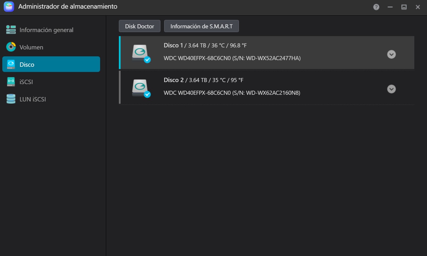

Bajo estrés sostenido, los discos se mantuvieron en 36 °C y 35 °C. Márgenes tranquilos, sin alarmas térmicas. El ventilador de 70 mm hizo su trabajo sin hacerse notar en ningún momento.
