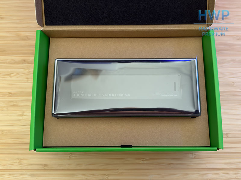

El Razer Thunderbolt 5 Dock Chroma llega en una caja de cartón rígido con el acabado verde y negro habitual de la marca. Nada estridente, nada genérico: fotos del producto, especificaciones en el exterior y una presentación que ya anticipa el tono premium del conjunto.
Dentro, el dock descansa sobre moldes de corcho que lo mantienen fijo durante el transporte. La protección es sólida y el producto llega impecable.

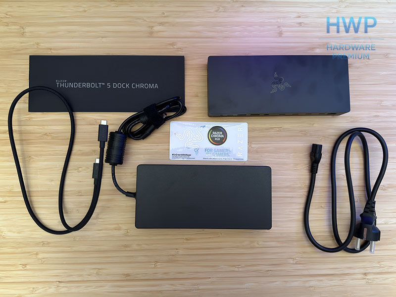

El contenido del paquete se limita a lo esencial: el propio dock, un cable USB-C a USB-C de 50 cm, el adaptador de alimentación de 250 W con enchufe europeo y la documentación con pegatinas. Sin extras superfluos.
El punto negro está en la fuente. Con 250 W de potencia, el adaptador es enorme, prácticamente del mismo tamaño que el dock y más pesado. Para un producto que vende la idea de escritorio limpio y ordenado, arrastrar ese ladrillo resulta contradictorio. Razer fabrica cargadores más compactos para sus propios portátiles Blade con más vatios. Aquí, la miniaturización brilla por su ausencia.

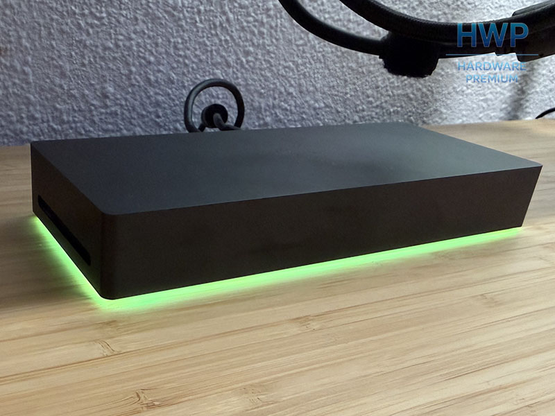

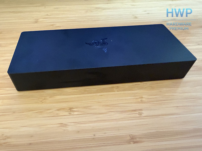

El Razer Thunderbolt 5 Dock Chroma es compacto para lo que ofrece. 20 cm de longitud y 8,5 cm de profundidad es poco espacio para once puertos y una ranura M.2 integrada. La altura es algo mayor de lo habitual en esta categoría, precio inevitable por alojar la bahía de almacenamiento en la base.
La cubierta es de aluminio anodizado negro mate en la parte superior y los laterales. Se nota robusto en mano, sin crujidos ni holguras. Razer ha cuidado el ensamblaje y se nota en cada esquina.
El problema es el acabado. El negro mate es un imán para las huellas dactilares. Un tratamiento antihuellas habría sido un detalle mínimo exigible a 450 euros. Sin él, el dock pasa de impecable a manchado en cuestión de minutos.

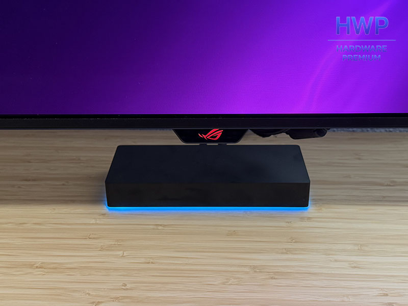

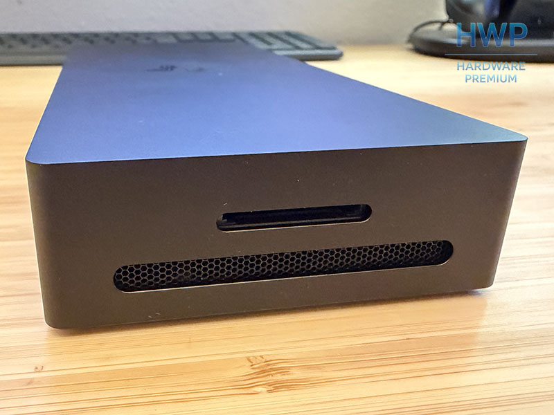

El diseño apuesta por la limpieza visual. Todos los puertos se concentran en la parte trasera, salvo el lector SD lateral. Desde el frente solo ves un rectángulo negro discreto bajo el monitor. Si buscas un escritorio ordenado, este dock lo facilita. Si conectas y desconectas periféricos a diario, tener todo detrás puede volverse incómodo.

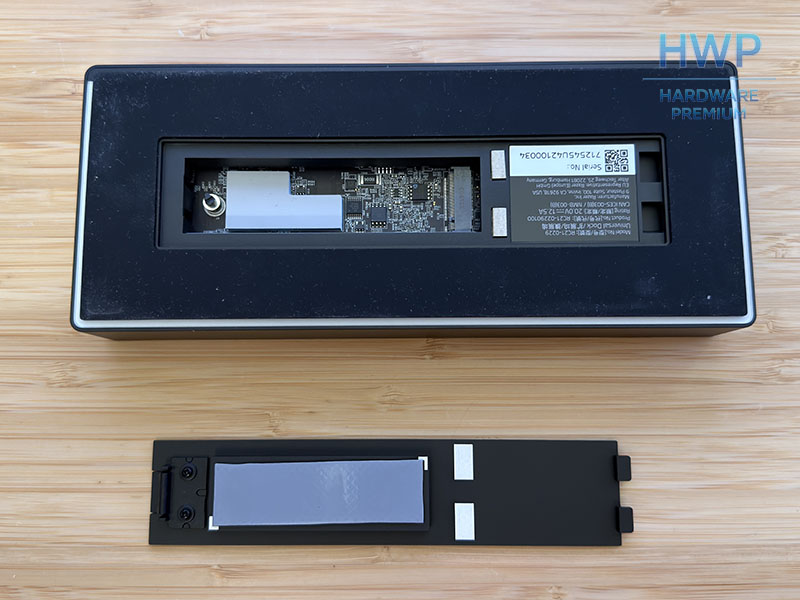

En la base está uno de los elementos más distintivos del producto: la tapa de aluminio que da acceso a la ranura M.2. Esa misma tapa actúa como disipador pasivo para el SSD. Justo alrededor, el difusor del sistema Chroma RGB proyecta un halo de luz sobre la mesa, configurable desde Razer Synapse o directamente apagable si prefieres un setup más sobrio.

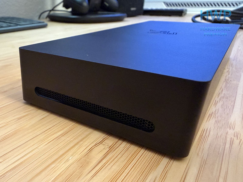

Los laterales incorporan rejillas de ventilación para el ventilador activo interno, que trabaja en silencio salvo bajo carga sostenida. A diferencia de otros docks de esta categoría, aquí la refrigeración es activa y pasiva a la vez.

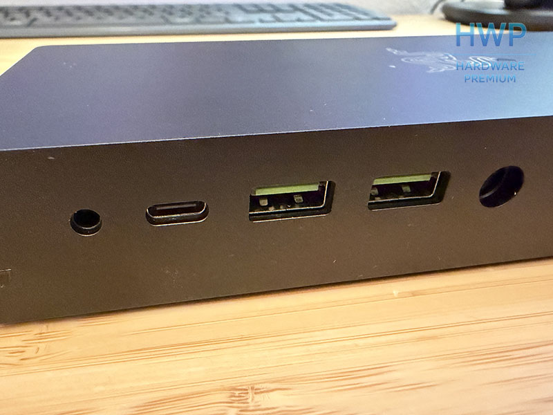

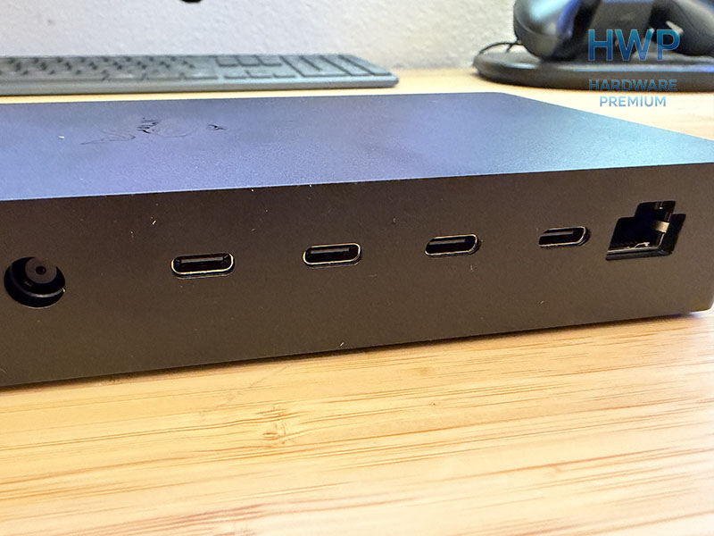

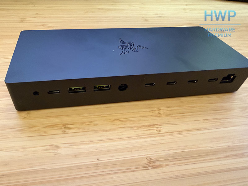

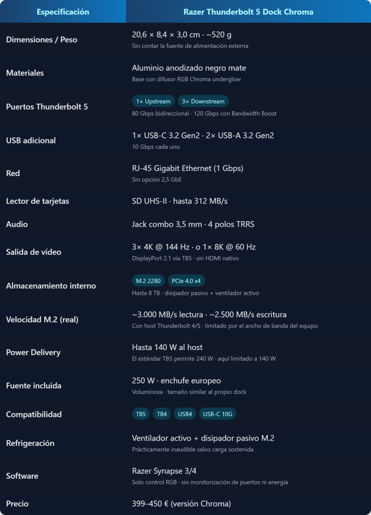

El argumento central del Razer Thunderbolt 5 Dock Chroma es su conectividad, y sobre el papel es difícil ponerle pegas. Once puertos distribuidos con criterio, todos agrupados en la trasera salvo el lector SD.
El núcleo del dock son sus cuatro puertos Thunderbolt 5. Uno actúa como upstream, el cable que va al equipo host, con 80 Gbps bidireccionales. Los otros tres son downstream, capaces de alcanzar 120 Gbps en modo Bandwidth Boost en una sola dirección. Por esos mismos puertos pasa el vídeo, con soporte para triple 4K a 144 Hz o una pantalla 8K a 60 Hz mediante DisplayPort 2.1. Y también la carga, con Power Delivery de hasta 140 W al portátil conectado.
Flanqueando los TB5 están un USB-C y dos USB-A, todos USB 3.2 Gen2 a 10 Gbps. Suficiente para teclado, ratón, disco externo y lo que haga falta sin sacrificar ancho de banda del bus principal.
El lector SD UHS-II alcanza hasta 312 MB/s, una velocidad más que digna para fotógrafos y videomakers que trabajen con tarjetas de alta gama. El puerto Ethernet Gigabit cubre la conectividad de red cableada, aunque en un dock de esta ambición un puerto 2,5 GbE habría tenido más sentido. Es la concesión más llamativa de la ficha técnica. El jack de audio combo de 3,5 mm cierra el conjunto para quien prefiera auriculares analógicos.
Lo que no encontrarás es HDMI nativo. Para conectar monitores sin entrada USB-C necesitas un adaptador. En 2025, con la mayoría de monitores gaming y de oficina aún dependiendo de HDMI, es una ausencia que obliga a tirar de accesorios adicionales desde el primer día.
Ranura M.2
Y luego está la ranura M.2 PCIe 4.0 x4 de la base, el verdadero diferencial del producto. Admite unidades de hasta 8 TB y velocidades teóricas de 8 GB/s. En la práctica, con un host Thunderbolt 4, las mediciones rondan los 3.000 MB/s en lectura y 2.500 MB/s en escritura, cifras comparables a las de cajas externas Thunderbolt dedicadas mucho más caras.

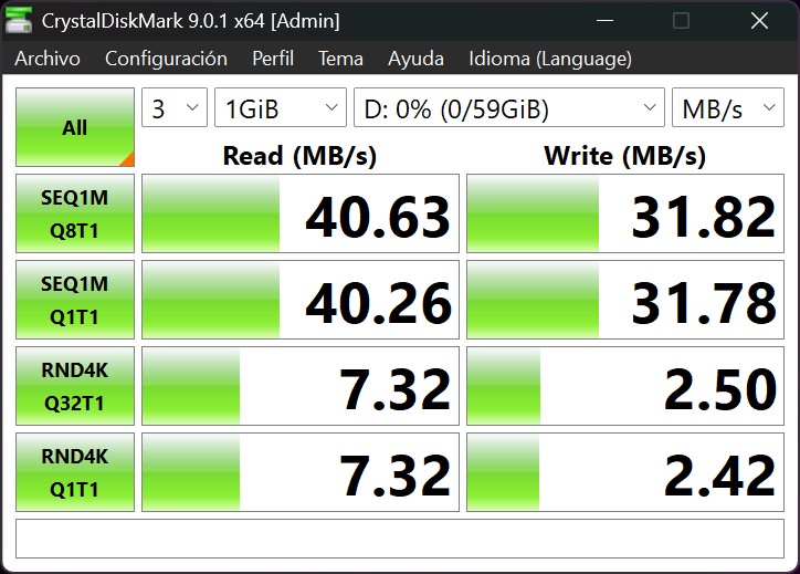

Al igual con una SD Sandisk Ultra de 64 GB micro XC 1 A1 junto con un adaptador logra buenas velocidades, con lo que el dock es muy completo.
