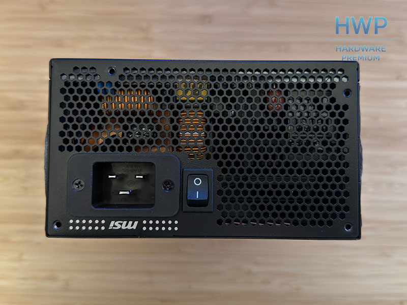

El cable que más llama la atención al sacar todo es el de alimentación tipo C19. Es notablemente más grueso que el C13 estándar que llevamos décadas enchufando en el PC. No es un capricho estético: una fuente que puede demandar hasta 16 A de la red necesita un cable proporcionado, y MSI lo incluye. Si tienes una regleta antigua con cables finos, ese es tu primer recambio antes de encender el equipo.

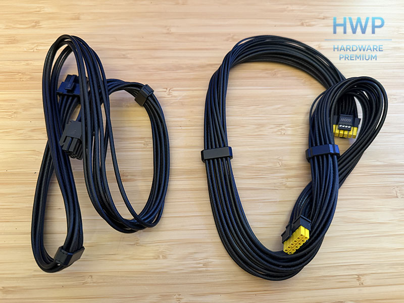

El resto del contenido no deja huecos: dos cables 12V-2×6 de 600 W, cinco PCIe independientes, un PCIe doble, dos EPS, dos SATA de cuatro cabeceras, un Molex de cuatro cabeceras, el cable USB-C para la monitorización y tornillos de instalación. Comparado con la MEG Ai1600T, hay una cabecera de 8 pines menos en el panel modular y un cable PCIe de periféricos menos, pero para el 99% de los montajes eso no cambia nada.

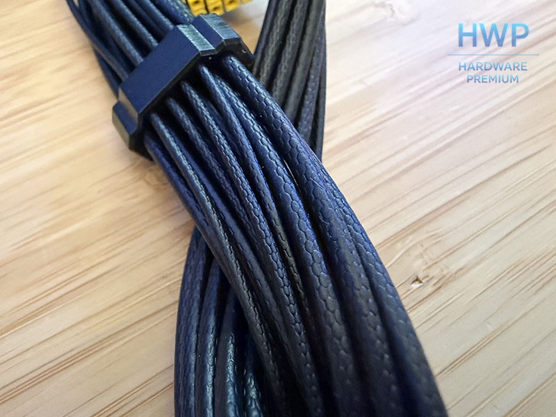

Los cables son completamente modulares y llevan cubierta de goma texturizada que simula el mallado trenzado de la versión MEG. No es lo mismo al tacto, pero en la práctica resultan más flexibles y más fáciles de gestionar dentro del chasis. Todos los de potencia principal incluyen peines organizadores integrados en los conectores con más salidas.

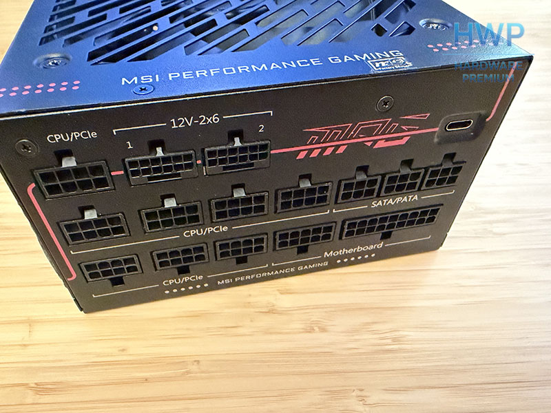

El panel frontal es 100% modular, con quince cabeceras distribuidas en tres filas y la función de cada conector impresa en la parte inferior. No hace falta consultar el manual para cablear. Es un detalle de ergonomía que se agradece cuando montas con prisa o poca luz. La única ausencia que chirría frente a la MEG es el switch físico para el modo Zero RPM: aquí no existe, y la gestión del ventilador queda en manos del automático o del software.

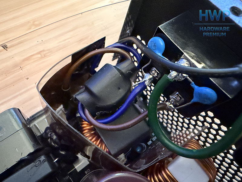

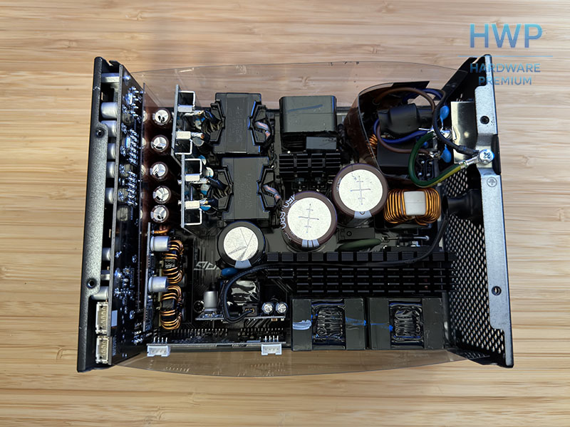

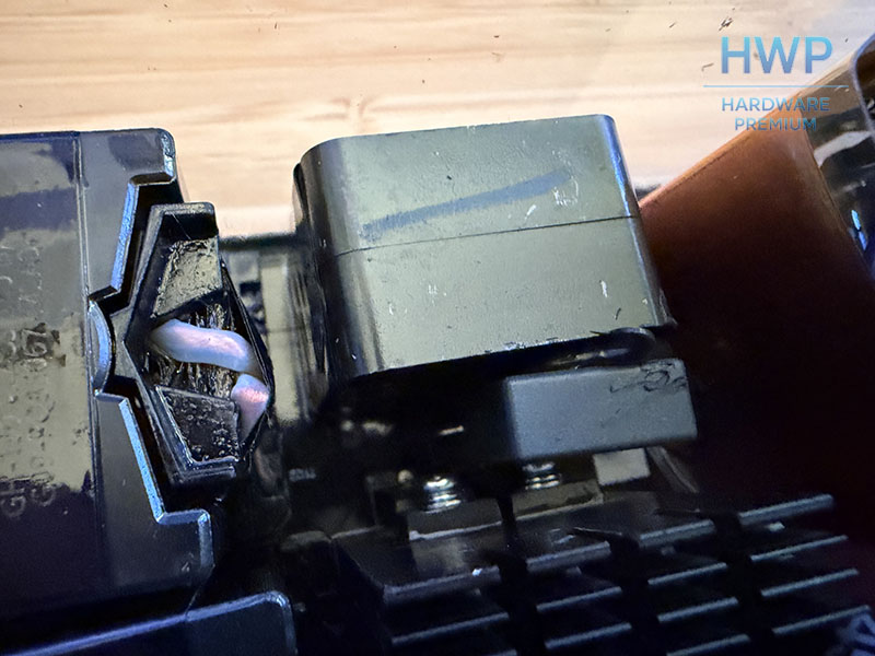

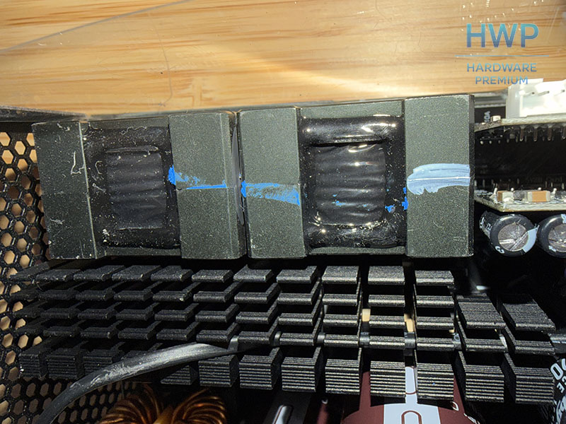

Abrir esta fuente tiene un coste. Los tornillos están bajo las pegatinas decorativas, así que despegarlas rompe el sello de garantía. Lo que hay dentro, aun así, justifica el análisis.

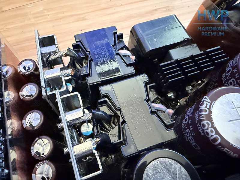

Plataforma CWT
MSI repite con CWT como fabricante, el mismo que hay detrás de algunas de las mejores fuentes de Corsair. La base interna es prácticamente idéntica a la de la MEG Ai1600T, con diferencias cosméticas y la incorporación de la nueva protección activa. Cuando una plataforma ya funciona bien, no tiene sentido reinventarla.

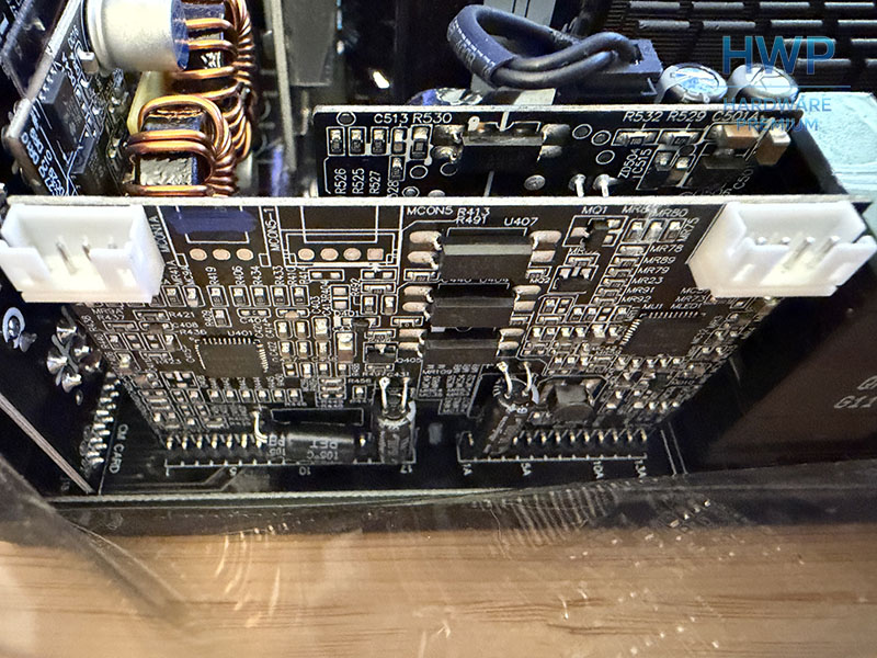

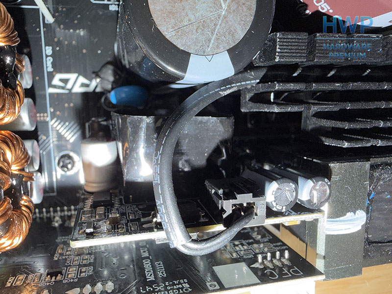

El lado primario trabaja con topología resonante LLC y corrección del factor de potencia digital. El control corre a cargo de dos controladores Texas Instruments UCD3138A, el mismo esquema que en la MEG. El APFC lo forman varios MOSFETs de carburo de silicio Infineon sobre un disipador de aluminio negro de buen tamaño.

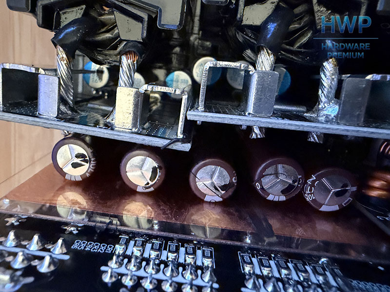

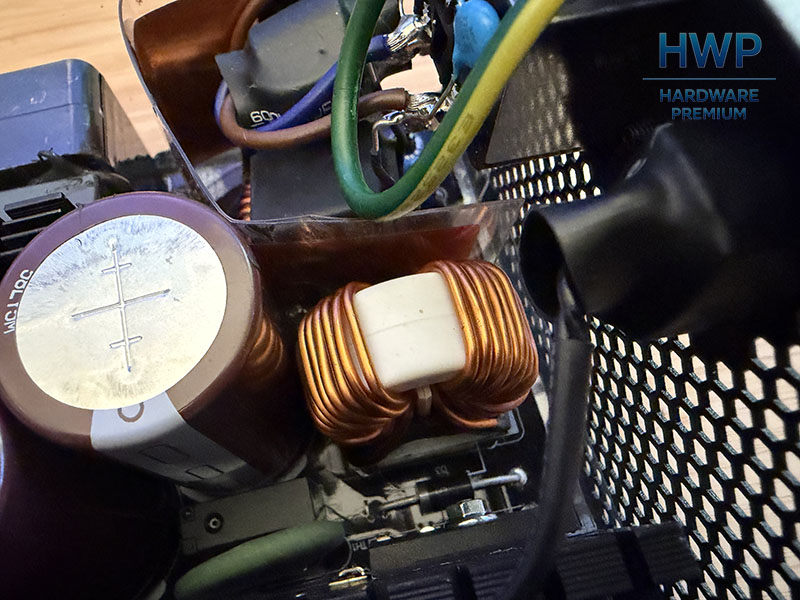

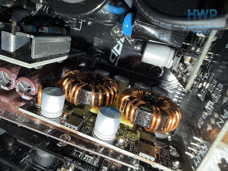

MOSFETs SiC y condensadores de grado servidor

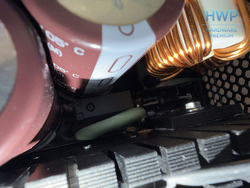

El SiC es una tecnología hasta hace poco reservada a la automoción y la industria pesada. Genera un 10% menos de calor que un MOSFET convencional equivalente, lo que se traduce en menos trabajo para el ventilador y temperaturas más contenidas bajo carga sostenida.

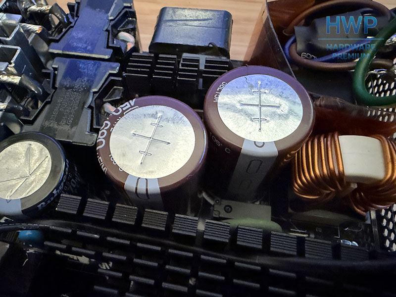

Los condensadores son 100% japoneses y certificados para 105°C. Nippon Chemi-Con de 450V y 680 µF en el lado primario, acompañados de unidades Rubycon. En el secundario se suman condensadores de polímero y FPCAPs. El raíl de 12V usa también MOSFETs SiC de Infineon; los raíles de 5V y 3,3V se generan mediante conversores DC-DC con controlador PWM. Los condensadores son los componentes que más envejecen en una fuente: usar unidades de grado servidor es lo que explica, en parte, los 10 años de garantía.

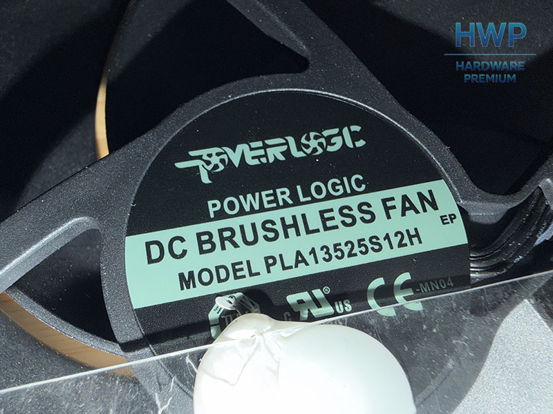

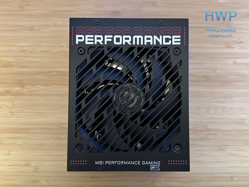

El ventilador es un Power Logic PLA13525S12H de 135 mm con rodamiento FDB, gestionado por PWM. Se detiene por completo en reposo y bajo carga ligera. No hay switch físico para forzar ese modo; el control es automático o vía MSI Center. El comportamiento es extremadamente silencioso, con una calificación Cybenetics A+ en ruido que lo respalda.

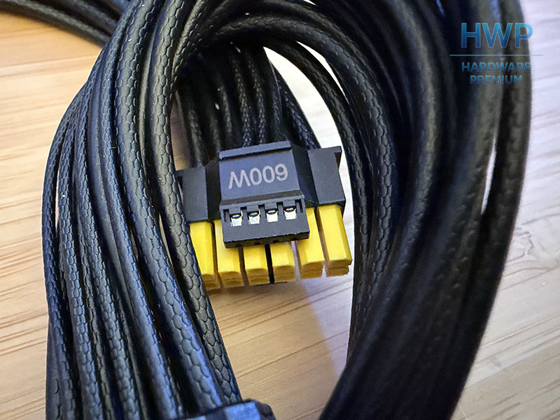

La MPG Ai1600TS es la primera fuente del mercado de consumo que monitoriza en tiempo real la corriente en cada pin de los dos conectores 12V-2×6. No es un sensor pasivo que registra datos: actúa en tres fases cuando detecta una anomalía.
Primero, un pitido audible desde la propia fuente. Si el problema persiste, un aviso en pantalla a través de MSI Center. Si transcurren tres minutos sin corrección, la fuente fuerza el apagado del sistema para evitar daños. Es una escalada proporcionada que da margen de reacción sin sacrificar la protección.
Los conectores colaboran con el sistema: la punta amarilla del cable 12V-2×6 desaparece visualmente cuando el conector está bien encajado. Si ves amarillo asomando, el conector no ha entrado del todo. Simple, efectivo y sin necesidad de software para comprobarlo.

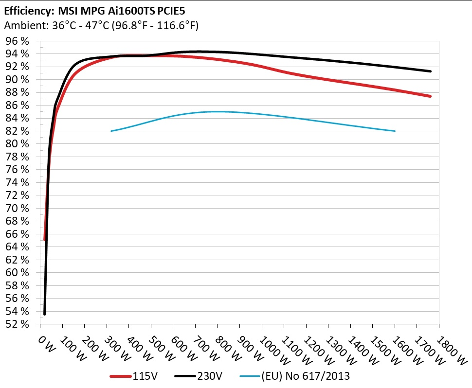

Una fuente de 660€ con certificación Titanium tiene que demostrarlo en las pruebas. Los datos de rendimiento disponibles provienen de PPLP.Info, referenciados a la entrada de 230V. Los resultados de Cybenetics, que habitualmente utilizamos como referencia principal, no están disponibles en el momento de publicar esta review.
Regulación de voltaje: estabilidad en todos los raíles
La regulación de voltaje mide cuánto se desvían los raíles 12V, 5V, 3,3V y 5VSB entre carga mínima y máxima. El estándar ATX fija un margen de ±5% sobre el valor nominal. Lo que importa no es solo cumplir ese margen, sino reducir al mínimo la desviación: cuanto más estable el voltaje, menos estrés acumulan el VRM de la placa base y los componentes de la GPU.
La MPG Ai1600TS supera este apartado sin discusión. Los raíles se mantienen extraordinariamente estables en todo el rango de carga, tanto en 12V como en los raíles menores. Es el resultado esperado de una plataforma digital CWT con MOSFETs SiC, pero verlo confirmado en pruebas independientes es lo que cuenta.

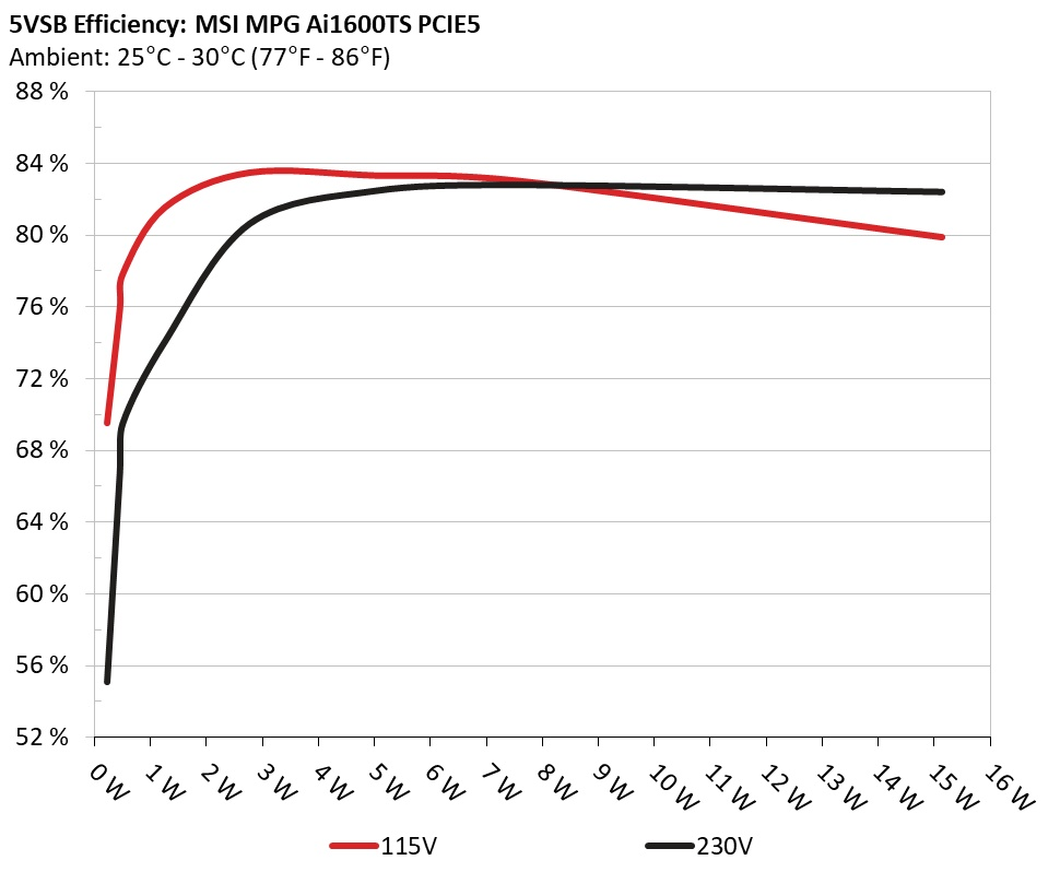

Eficiencia: Titanium en la práctica
La eficiencia Titanium exige superar el 92% en todo el rango operativo entre el 20% y el 100% de carga. La MPG Ai1600TS cumple con margen: más del 93% de eficiencia media a 230V en todo el rango, con picos superiores en cargas intermedias. Cada vatio que no se disipa como calor es un vatio que no tiene que evacuar el ventilador.
