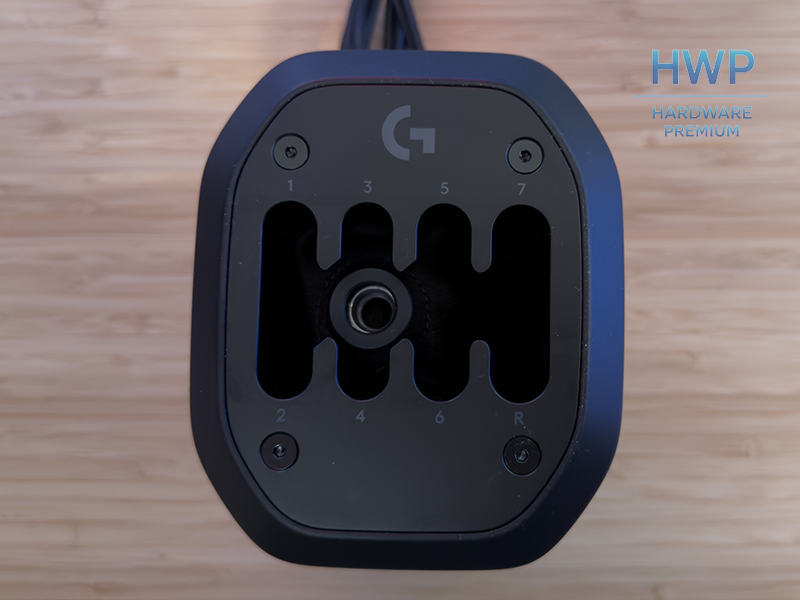

Patrón de cambioH de 6 velocidades + Marcha atrás
7ª y R con resistencia extraLockout por presión para evitar engranajes accidentales

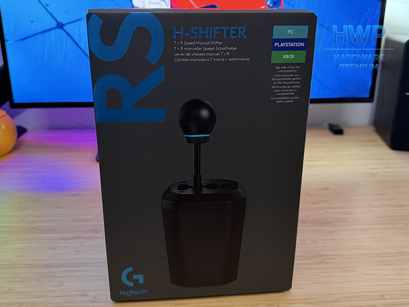

Embalaje y accesorios
Logitech ha apostado por un packaging responsable: la caja llega con un diseño casi íntegramente de cartón, con un uso de plástico reducido al mínimo, algo que se agradece y que cada vez más marcas están adoptando en el sector. Una decisión discreta pero que dice bastante sobre hacia dónde va la industria.
Dentro de la caja encontramos todo lo necesario para empezar a rodar sin tener que rascarse el bolsillo por separado. El shifter viene con el pomo de aluminio CNC ya colocado, listo para usar. Se incluye la mordaza de sujeción de acero para escritorio, la tornillería necesaria para montaje directo en cockpit —con sus correspondientes orificios M6— y una llave Allen para el ajuste. Completa el conjunto una hoja informativa que recuerda actualizar el firmware a través de G HUB antes del primer uso.
Lo que no encontrarás dentro de la caja es un adaptador RS para las bases de la gama antigua —G29, G920 y G923—, que se vende por separado en caso de necesitarlo para consola. Tampoco hay ningún accesorio de montaje adicional más allá de la mordaza incluida, por lo que los usuarios de perfiles de aluminio deberán tirar de soluciones propias o de terceros.

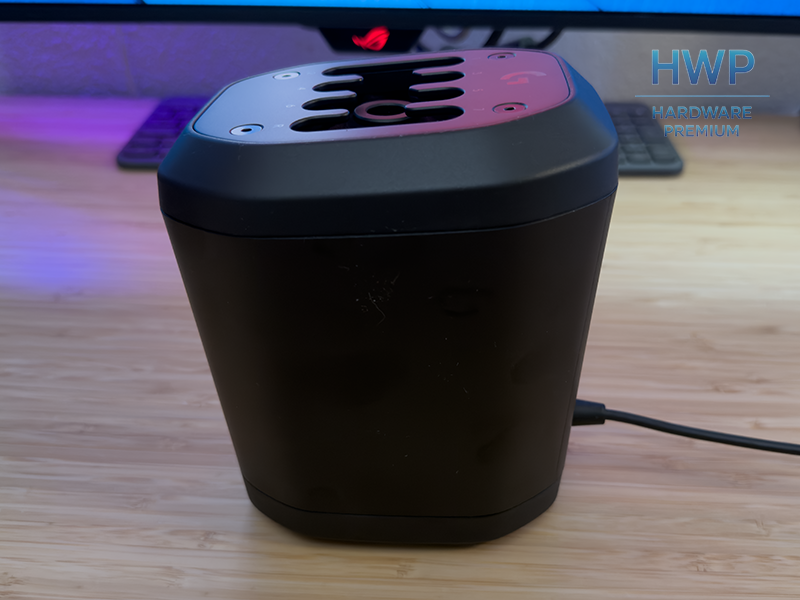

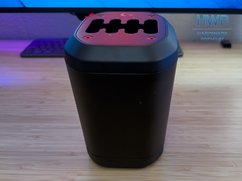

Lo primero que notas al sacar el RS H-Shifter de la caja es que esto no es el Driving Force Shifter. El peso al cogerlo ya te lo dice todo: hay materia seria dentro. Logitech ha construido este shifter sobre un eje central de acero macizo que elimina de raíz la flexión lateral que tanto lastraba a su antecesor. Cuando metes una marcha con decisión, la palanca no cede ni un milímetro. Se queda donde la pones.
La carcasa exterior es de polímero reforzado, y aquí es donde algunos puristas levantarán una ceja. No es metal, y al golpearla se nota. El sonido al cambiar tiene ese punto plástico que, si conduces sin auriculares, puede romper un poco la inmersión. Sin embargo, lo que Logitech ha hecho bien es poner acero y aluminio donde de verdad importa: la placa de cambio superior es aluminio, la mordaza de sujeción es acero, y el eje que soporta toda la carga mecánica también. Plástico donde se puede ahorrar peso y coste, metal donde hay que aguantar esfuerzo. Una decisión de ingeniería razonable para el precio al que se vende.

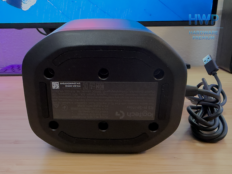

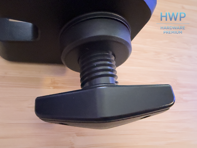

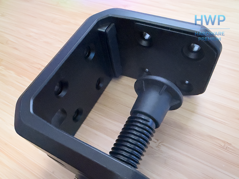

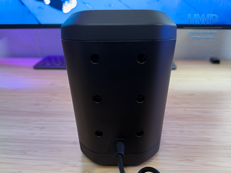

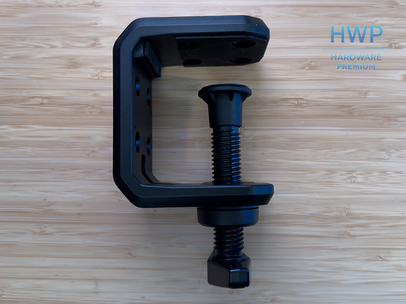

En cuanto al montaje, la mordaza de acero de perfil bajo facilita la instalación en mesas de grosor generoso sin que la palanca quede a una altura incómoda. Para los que tienen cockpit, los orificios M6 en la base permiten un anclaje directo y firme, y el sistema es además apilable con la unidad RS Handbrake/Sequential, pudiendo compartir un único soporte para ambos dispositivos. Una solución práctica, aunque la combinación de dos unidades apiladas ocupa bastante espacio y no resulta tan elegante como tenerlas en paralelo.

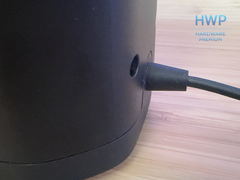

Un detalle que llama la atención —y no para bien— es el cable USB fijo en la parte trasera. Si sufre algún daño, tocará abrir la unidad para reemplazarlo. La mayoría de competidores optan por un conector desmontable, que aunque puede desenchufarse accidentalmente, resulta mucho más fácil de sustituir. No es un dealbreaker, pero es una decisión de diseño cuestionable.

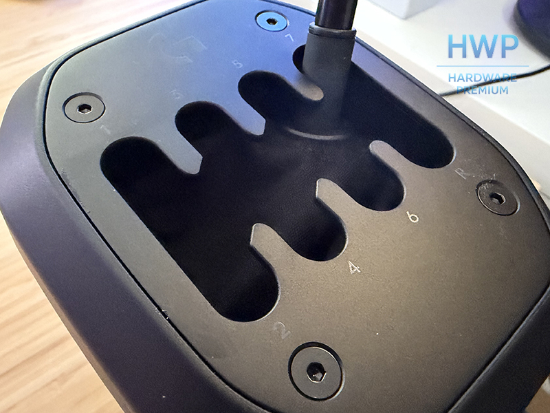

El corazón del RS H-Shifter son sus sensores de efecto Hall, y se nota desde el primer cambio. La detección es magnética, sin contacto físico entre piezas, lo que se traduce en una precisión que no se va a degradar con el uso. Adiós a los neutros fantasma, adiós a los fallos de lectura en mitad de una frenada. La palanca registra exactamente donde la pones, siempre.
El carácter del cambio es notcho y mecánico, más cercano a una caja de corte recto que a la suavidad deslizante del Driving Force Shifter. Hay quien lo verá como un defecto; otros lo interpretarán como realismo. Lo cierto es que requiere músculo y memoria muscular: los cambios rápidos en bajada —de sexta a cuarta, de quinta a tercera— pueden jugarte malas pasadas hasta que el cuerpo interioriza los recorridos. La primera semana con él es de adaptación, no de disfrute inmediato.
Donde sí hay una crítica objetiva es en la tensión del muelle lateral, la que devuelve la palanca al plano de tercera y cuarta. Es demasiado agresiva para la mayoría de coches que se simulan habitualmente, y eso complica especialmente las bajadas desde séptima: la palanca quiere volver al centro con tanta fuerza que acabar en cuarta cuando buscas sexta, es más fácil de lo que debería. Un ajuste de dureza lateral habría resuelto esto por completo. Sin él, es el principal punto débil de la experiencia. La séptima marcha y la marcha atrás tampoco tienen el sistema de bloqueo más refinado del mercado —basta con empujar con más fuerza para acceder a ellas—, aunque cumple su función de evitar engranajes accidentales.

Un aspecto a tener en cuenta es que el cable USB es fijo, soldado a la unidad. No hay conector desmontable en la parte trasera. En caso de daño, tocará abrir el shifter para reemplazarlo, algo menos práctico que lo que ofrecen la mayoría de competidores.

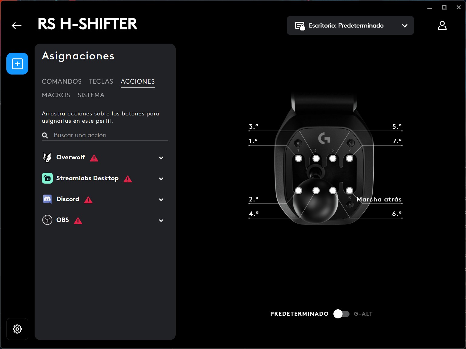

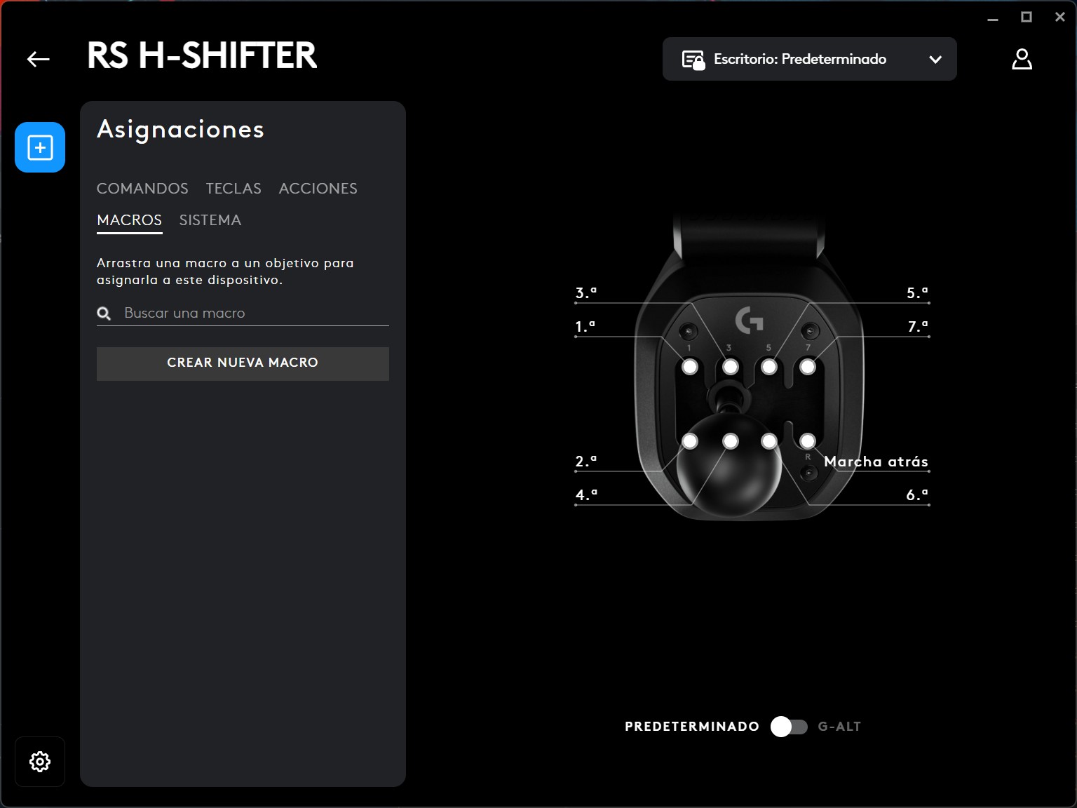

Software: Logitech G HUB

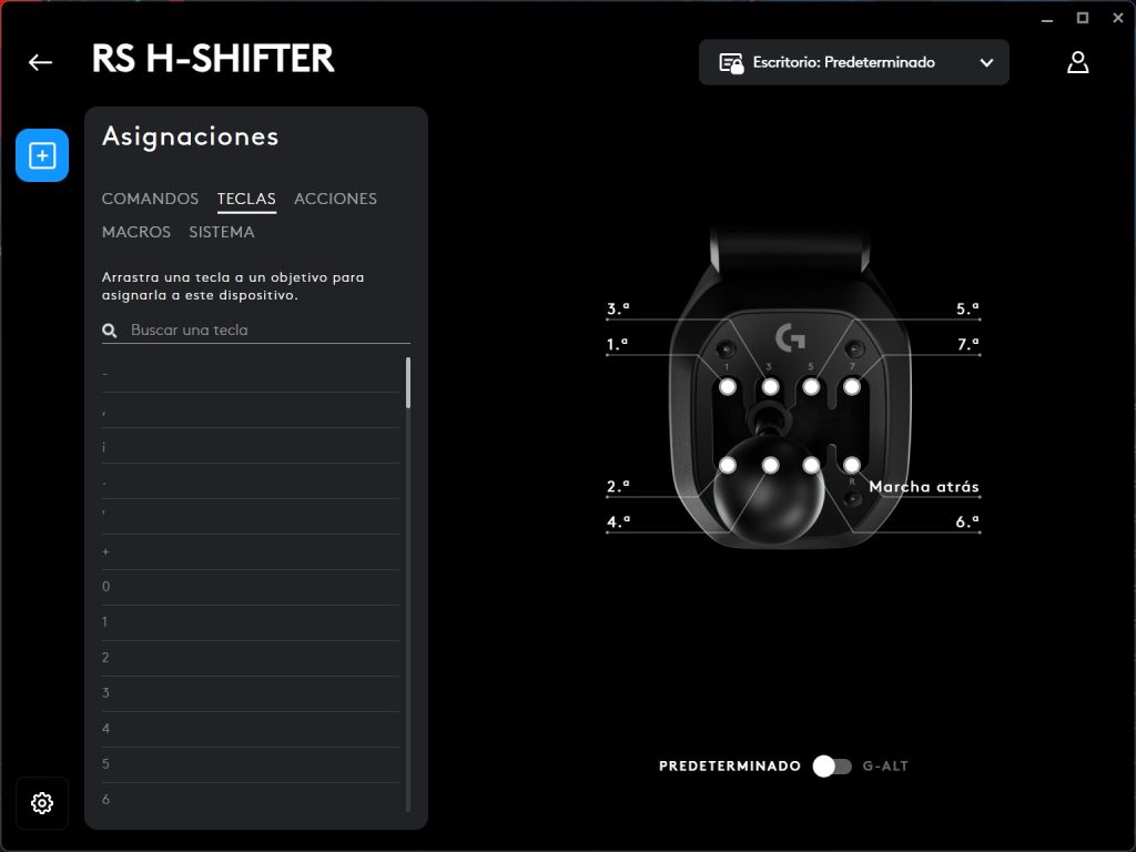

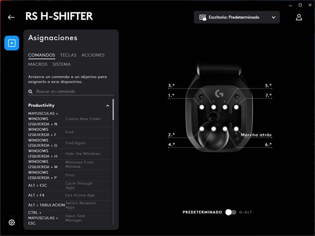

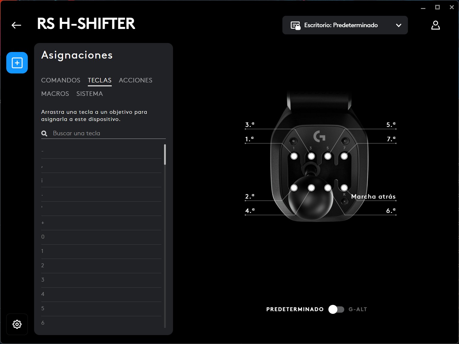

La gestión del RS H-Shifter en PC pasa por Logitech G HUB, y la experiencia es funcional sin ser llamativa. Para que el shifter aparezca en la aplicación, debe estar conectado directamente al PC —conectado a través de la base o el adaptador, no aparece en el software—. Una vez reconocido, el panel muestra la asignación de cada marcha, permite reasignar comandos, teclas, macros y acciones del sistema, e incluye un modo G-Shift para duplicar las funciones disponibles.
Lo más útil es la herramienta de calibración manual: el software guía marcha a marcha, confirmas cada posición y queda registrada. Especialmente útil si algún simulador antiguo no reconoce automáticamente las posiciones. También desde aquí se gestiona la actualización de firmware, algo recomendable hacer antes del primer uso. Más allá de eso, no hay mucho más que explorar: sin ajuste de curvas, sin perfiles avanzados, sin telemetría. Cumple, pero no sorprende.
