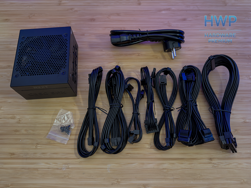

Embalaje y accesorios

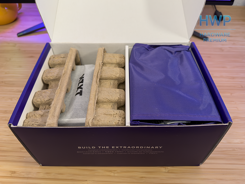

La NZXT C850 SFX Gold llega con una presentación que transmite producto de gama alta desde el primer momento. La caja mantiene la estética habitual de la marca, combinando blanco y morado, también con la fuente bien visible en el frontal junto a los distintivos de ATX 3.1, PCIe 5.1, 80 Plus Gold y los 10 años de garantía.
Al abrirla, todo está perfectamente protegido. La fuente viene envuelta en una bolsa textil con el logotipo de NZXT y encajada entre moldes rígidos que evitan cualquier movimiento durante el transporte. A un lado encontramos otra bolsa, también de tela, donde se guardan todos los cables modulares.
No hay artificios innecesarios, pero sí una sensación clara de producto bien presentado y protegido.
Contenido
  • Fuente NZXT C850 SFX Gold
  • Cable ATX 24 pines
  • 1x Cable EPS 4+4 pines
  • Cable 12V-2×6 de 600W
  • Cable 16-pin a doble 8-pin PCIe
  • Cable PCIe 6+2 pines
  • 2x Cables SATA (hasta 6 conectores)
  • 1x Cable Molex (3 conectores)
  • Cable de alimentación C13
  • Tornillos de instalación
  • Manual de usuario
Los cables principales utilizan calibre 16AWG, algo que aporta tranquilidad cuando hablamos de gráficas potentes. Además, vienen con peines ya instalados, lo que facilita bastante la organización en chasis ITX donde el espacio es muy limitado.
No incluye bridas ni accesorios extra, pero sinceramente, no se echan en falta. Está todo lo necesario para montar un equipo Mini-ITX potente sin complicaciones.

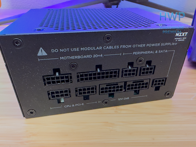

NZXT C850 SFX imagen de los conectores modulares

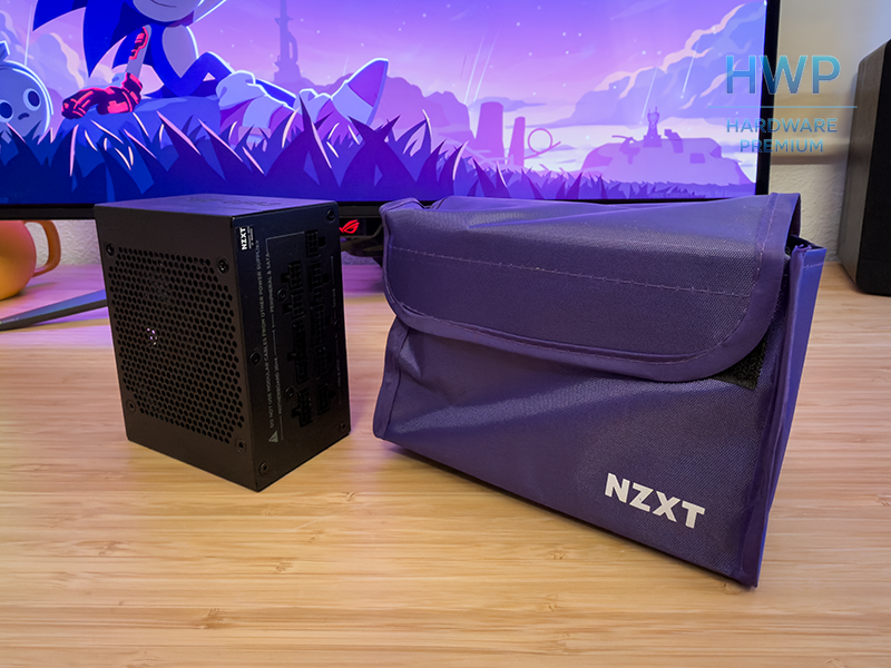

La NZXT C850 SFX Gold es una SFX pura: 125 × 63,5 × 100 mm. Esos 100 mm de profundidad marcan la diferencia cuando trabajas en chasis ITX compactos, dejando margen para radiadores frontales o mejor gestión de cables.
La construcción es completamente metálica, con acabado negro mate y un tacto robusto. Los laterales muestran el nombre en relieve, un detalle discreto pero bien ejecutado. No hay adornos innecesarios: todo está pensado para encajar en builds sobrias o con panel de cristal.
En el frontal modular encontramos 9 conectores bien organizados:
  • 24 pines dividido (10+18)
  • 1x EPS 4+4
  • Conectores PCIe clásicos
  • Doble 12V-2×6
La parte inferior está dominada por la rejilla circular que cubre el ventilador de 92 mm, mientras que la trasera prioriza ventilación abierta junto a la toma C13. Eso sí, no hay interruptor físico, algo habitual en SFX pero que conviene tener en cuenta.

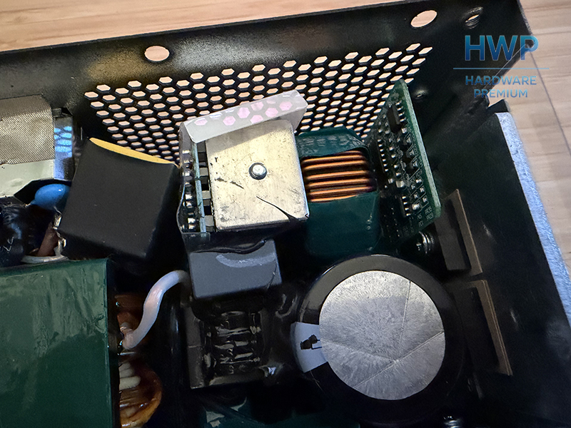

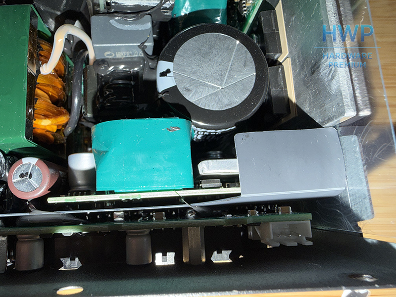

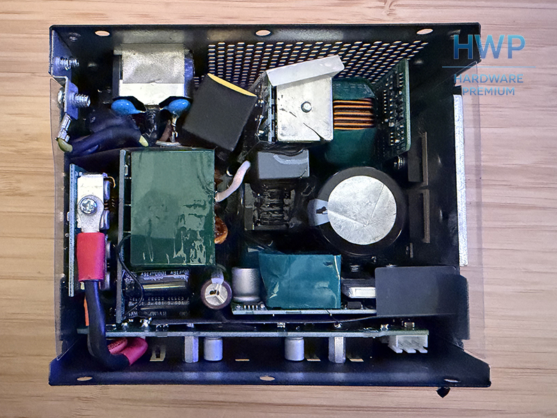

Diseño interno y componentes de la NZXT C850 SFX Gold

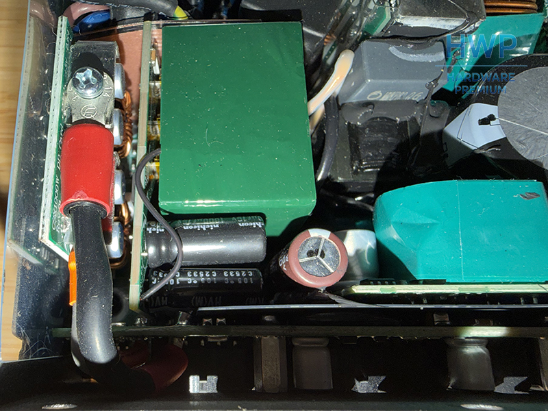

Abrir una fuente SFX siempre impresiona más que una ATX convencional. El espacio es muy reducido y además cada milímetro está aprovechado. En esta NZXT C850 SFX Gold, el diseño interno muestra una plataforma moderna, compacta y también bien ordenada.
El OEM es HEC, un fabricante con amplia experiencia en fuentes de gama media-alta. La topología emplea APFC (Active Power Factor Correction) en el primario con controlador Champion CM6500UNX y diseño double forward, mientras que en el secundario encontramos rectificación síncrona y conversión DC-DC para los raíles menores. Es una arquitectura habitual en modelos actuales bien planteados.
La calidad de soldadura es limpia y uniforme, sin restos visibles ni acabados descuidados. Para una SFX, donde la densidad térmica es mayor, esto es especialmente importante.

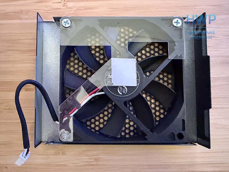

Sistema de ventilación
El ventilador es un Hong Hua HA9215SH12FD-F00 de 92 mm con rodamiento FDB (Fluid Dynamic Bearing).
Características clave:
  • Control PWM
  • Hasta 3.500 RPM
  • Flujo máximo de 57 CFM
  • Ruido máximo declarado: 41 dBA
  • Modo semi-pasivo (0 RPM)
En cargas bajas y medias el ventilador permanece apagado. A partir de cierto umbral térmico comienza a girar progresivamente. Es un comportamiento coherente para una SFX de 850W: silenciosa en uso normal, pero claramente audible cuando se acerca a cargas altas.
No es configurable manualmente, pero el perfil está bien ajustado para el uso real en gaming.
Componentes internos
Uno de los puntos fuertes es el uso de condensadores 100% japoneses de 105 °C, tanto en primario como en secundario.
En el primario encontramos un Rubycon de 560 µF / 105 °C, mientras que en el secundario se emplean marcas como:
  • Nichicon (1.000 µF / 16V)
  • Nippon Chemi-Con
Esto transmite tranquilidad en términos de durabilidad, especialmente teniendo en cuenta que NZXT respalda la unidad con 10 años de garantía.

Topología y Circuitos
Cuando hablamos de una fuente SFX de 850W compatible con ATX 3.1, la topología no es un detalle menor. En la NZXT C850 SFX Gold encontramos una plataforma actual, bien resuelta y pensada para soportar picos de consumo elevados sin perder estabilidad.
Etapa primaria
En el lado primario se emplea:
  • APFC (Active Power Factor Correction)
  • Controlador Champion CM6500UNX
  • Topología Double Forward
El APFC permite alcanzar un factor de potencia cercano a 0,97, reduciendo pérdidas y además mejorando la eficiencia global. El diseño double forward es habitual en fuentes modernas de gama media-alta, ofreciendo buen equilibrio entre coste, eficiencia y estabilidad.
El condensador principal es un Rubycon japonés de 560 µF / 105 °C, preparado para soportar temperaturas elevadas y ciclos prolongados de carga.
Etapa secundaria
En el secundario encontramos:
  • Rectificación síncrona en el raíl de 12V
  • Conversión DC-DC para los raíles de 5V y 3,3V
Este esquema permite una regulación más precisa del 12V —el raíl realmente crítico en equipos actuales— y mantiene estables los secundarios independientemente de la carga. En la práctica, esto se traduce en desviaciones muy contenidas y un comportamiento sólido incluso bajo cargas cruzadas.
Los condensadores secundarios son también 100% japoneses (Nichicon y Nippon Chemi-Con), todos con especificación de 105 °C.

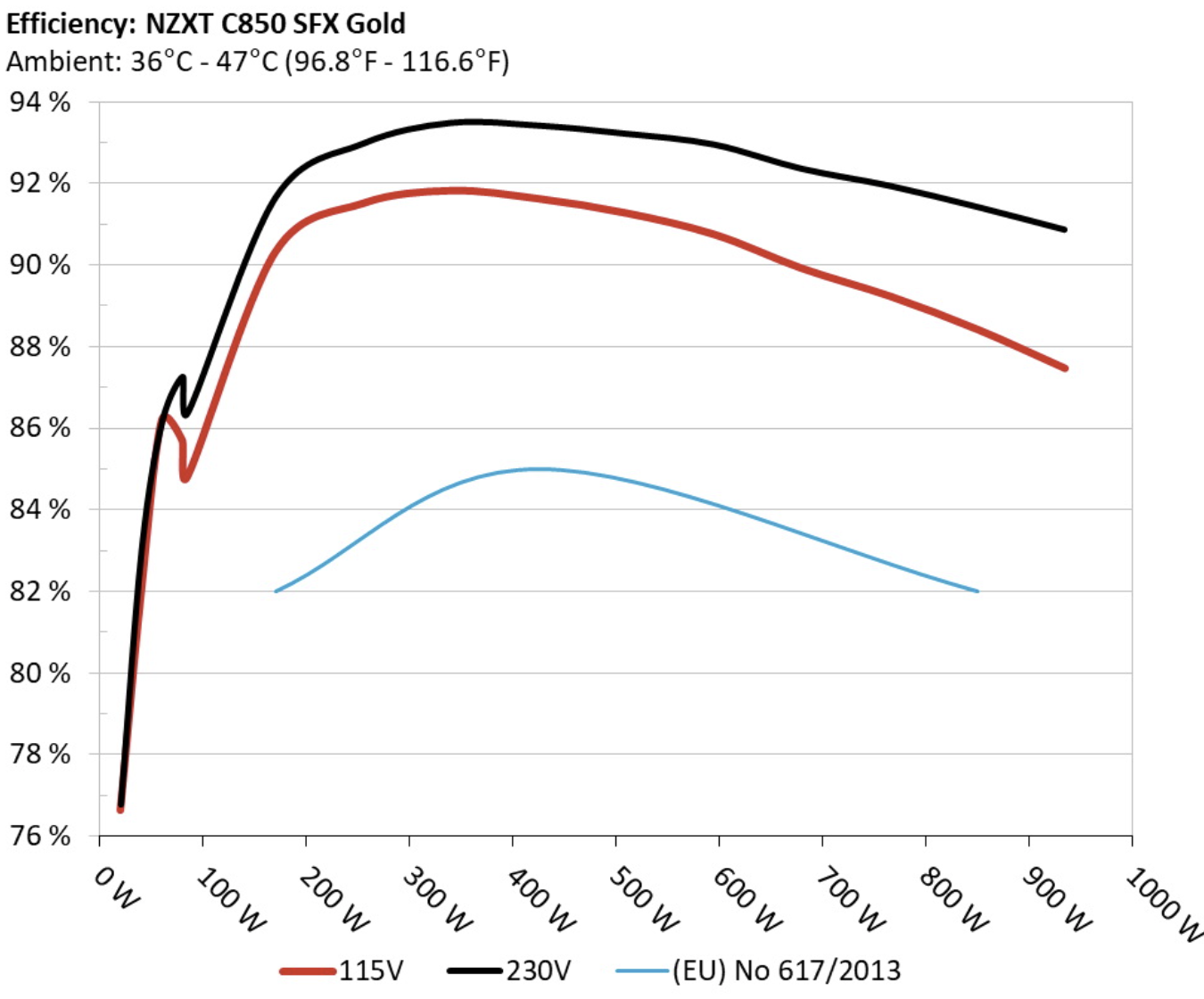

Rendimiento NZXT C850 SFX
Dado que no disponemos de un equipo para comprobar el rendimiento de la PSU hemos optado por tomar los datos del laboratorio Cybenetics, previamente mostrado. En la web podremos ver datos exactos de su carga, sonoridad y también otros aspectos relevantes (para la reseña, emplearemos los datos en 230V).
Eficiencia: rinde como una Platinum, aunque ponga Gold

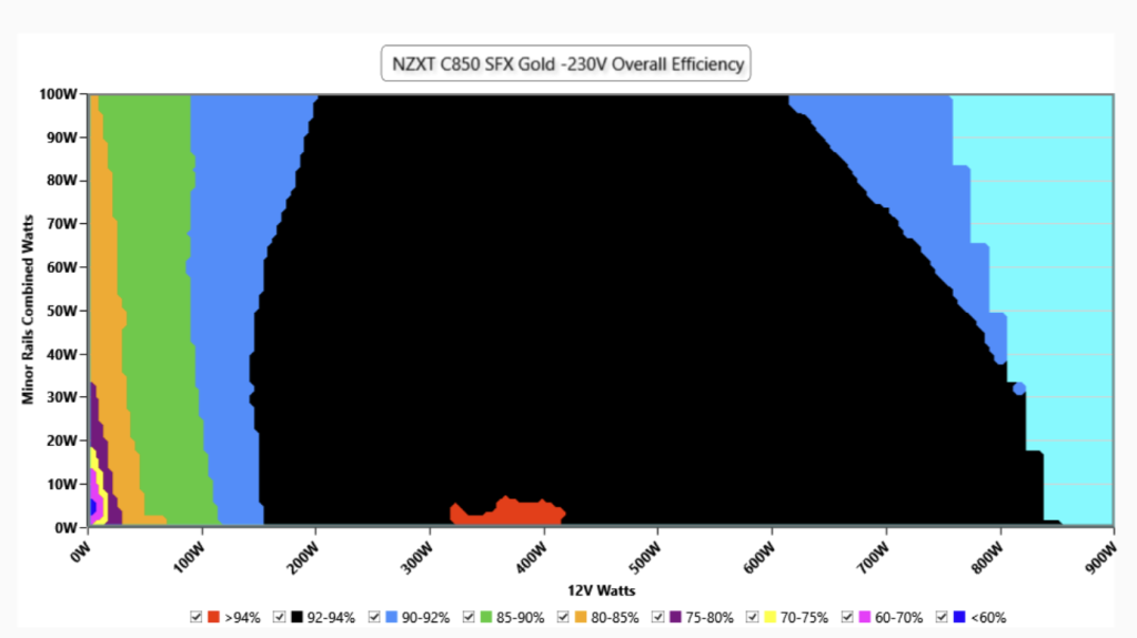

Sobre el papel, la NZXT C850 SFX Gold cuenta con certificación 80 Plus Gold, pero cuando analizamos datos reales a 230V (nuestro escenario en Europa), el comportamiento es claramente superior a lo que su etiqueta comercial sugiere.
Resultados medidos a 230V
En pruebas de carga progresiva:
  • 10% (85W) → ~89%
  • 25% (212W) → ~91%
  • 50% (425W) → ~92%
  • 75% (637W) → ~88%
  • 100% (850W) → ~86,5%
El punto óptimo se sitúa en torno al 50% de carga, donde supera el 92% de eficiencia. Eso la coloca, en la práctica, en territorio Cybenetics Platinum bajo condiciones reales europeas.

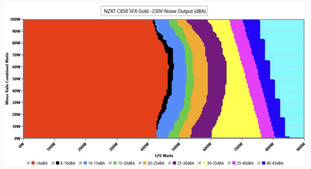

La NZXT C850 SFX Gold cuenta con certificación Cybenetics A- en ruido, algo muy positivo para una SFX de 850W. No debemos olvidar además que estamos hablando de un formato compacto con ventilador de 92 mm, lo que implica ciertas limitaciones físicas frente a modelos ATX de 120 o 140 mm.
  • Hasta ~30% de carga (≈250W) → Ventilador parado (0 RPM)
  • 50% (≈425W) → ~33–34 dBA
  • 75% (≈637W) → ~37–38 dBA
  • 100% (850W) → ~41–42 dBA
En cargas bajas y también medias es prácticamente inaudible dentro de un sistema ITX cerrado. En gaming real, donde el consumo suele moverse entre 400 y 550W, el nivel acústico se mantiene contenido y razonable para su categoría.

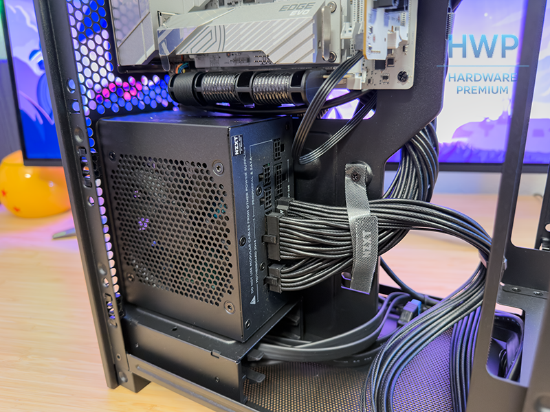

NZXT C850 SFX instalada en una H2 FLOW
En uso real, la NZXT C850 SFX Gold trabaja justo en su zona más eficiente cuando montamos un ITX potente con una GPU actual. En escritorio el ventilador suele permanecer apagado y en gaming normal el ruido queda contenido, especialmente dentro de una caja compacta donde la gráfica suele dominar el sonido. Solo al acercarse al 100% de carga se hace claramente audible.
A nivel de estabilidad, transmite mucha confianza. La regulación del 12V es muy precisa y también el rizado se mantiene bajo incluso a plena carga, lo que se traduce en un sistema estable, sin apagados inesperados ni comportamientos extraños bajo estrés prolongado.
