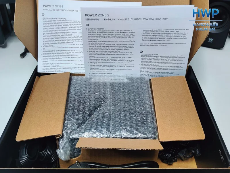

La be quiet! Power Zone 2 de 1200 W sigue la estela de sus hermanas menores, algo que ya da una pista del tipo de producto que hay dentro. El diseño es muy discreto: fondo negro, el nombre del modelo bien visible y una imagen de la fuente sin adornos. Para rematar, los certificados 80+ Platinum y Cybenetics Platinum se ubican en el lateral superior izquierdo.
En la parte trasera se encuentra la información que realmente importa. Ahí aparecen las certificaciones, la compatibilidad con los estándares actuales y una tabla eléctrica completa, útil para comprobar de un vistazo qué puede entregar cada línea. Dispone además de un QR para ampliar la información de la misma.
Accesorios

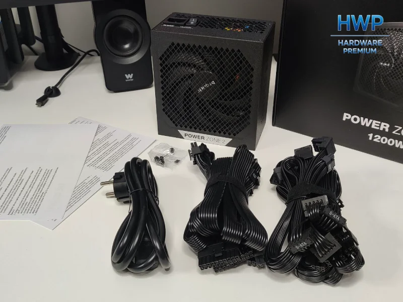

El planteamiento del embalaje y los accesorios en la Power Zone 2 de 1200 W es prácticamente el mismo que ya vimos en el modelo de 850 W, algo lógico teniendo en cuenta que ambas fuentes comparten esquema. La caja protege bien el conjunto, y al abrirla todo aparece bien organizado: la fuente envuelta en plástico de burbujas, los cables agrupados y la documentación colocada en la parte superior.
En cuanto a los accesorios, be quiet! incluye el cable de alimentación, tornillería, bridas y el juego completo de cables modulares planos en color negro. La diferencia frente a la versión de 850 W está en la conectividad para gráficas: este modelo incorpora un conector 12V-2×6 adicional, pensado para configuraciones con GPUs de alto consumo o sistemas con más margen eléctrico.
Con ello, el cableado se detalla de la siguiente forma:
  • 1x Cable ATX 20 + 4 pines (600mm)
  • 1x Cable EPS/CPU 8 pines (4+4) (700mm)
  • 1x Cable EPS/CPU 8 pines (700mm)
  • 2x Cable PCIe 12V-2×6 (600mm)
  • 1x Cable PCIe 12V-2×6 a 2x (6+2) (600mm)
  • 1x Cable PCIe 8 pines (6+2) (600mm)
  • 1x Cable SATA (4 conectores rectos) (550mm + 3x150mm por los conectores)
  • 1x Cable SATA/PATA (3 conectores SATA + 1 PATA) (550mm + 2x150mm, ídem)

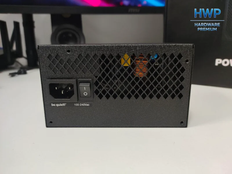

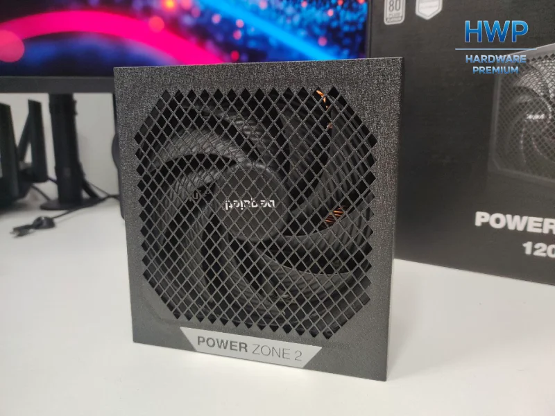

Diseño y construcción be quiet! Power Zone 2 1200W

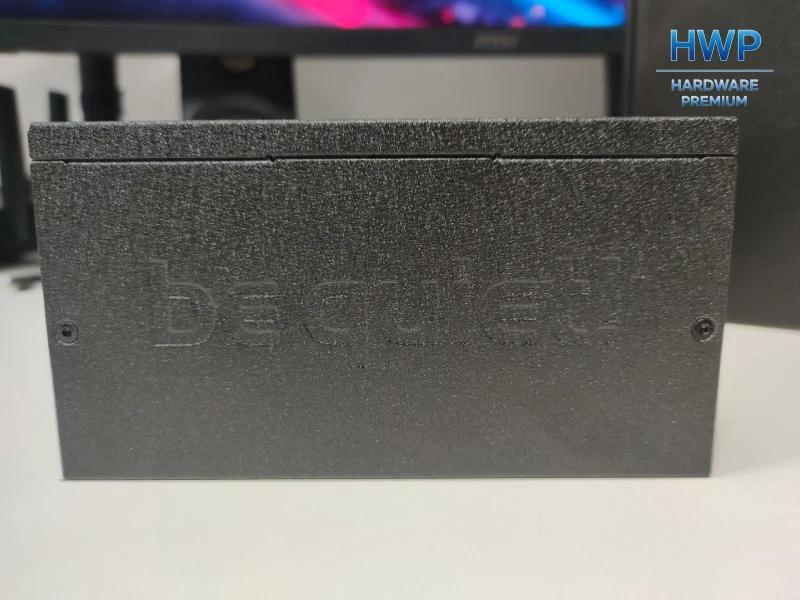

A nivel estético, la be quiet! Power Zone 2 de 1200 W no se sale del guion de la marca. Chasis negro con acabado rugoso, sin brillos ni elementos decorativos. La cara del ventilador utiliza una rejilla amplia que deja ver el ventilador de gran tamaño en el interior.

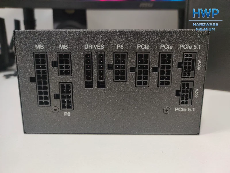

Uno de los laterales alberga la etiqueta con las especificaciones eléctricas, donde destaca su línea única de +12V con 100A de corriente máxima. Si su hermana menor ya era capaz de alimentar equipos de gama alta, la Power Zone 2 de 1200W hace que dicha tarea sea un paseo.
Donde sí encontramos un punto mejorable es en la disposición de los conectores modulares, en concreto los P8 (EPS). Su ubicación resta varios centímetros útiles en profundidad, algo que en cajas grandes se nota demasiado a la hora de gestionar el cableado superior de la placa base.
Es un detalle que no detectamos al montar la Power Zone 2 de 850 W en una mid tower, pero que aquí se hace evidente en configuraciones más amplias. De hecho, es una situación similar a la que ya vimos con la Pure Power 13 M al montarla en una full tower, donde ese margen adicional habría facilitado un cableado más cómodo.
Refrigeración y ventilación

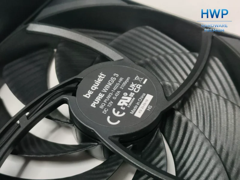

La Power Zone 2 de 1200 W confía la refrigeración a un Pure Wings 3 de 140 mm, un ventilador que ya conocemos bien dentro del catálogo de be quiet! y que aquí cumple exactamente con lo que se espera de él.
Su tamaño permite mover aire con pocas revoluciones, lo que ayuda a mantener temperaturas estables sin necesidad de subir el nivel sonoro incluso cuando la fuente trabaja con cargas elevadas.
En el modelo de 120W, alcanza un máximo de 2100 RPM y sorprendentemente, un ruido de tan solo 25,5 dB(A).
El conjunto se completa con su rodamiento tipo rifle, que estima para la fuente una vida útil de más de 100.000 horas, igual que el resto de la familia.

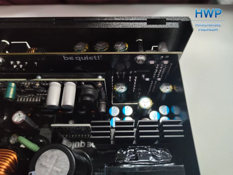

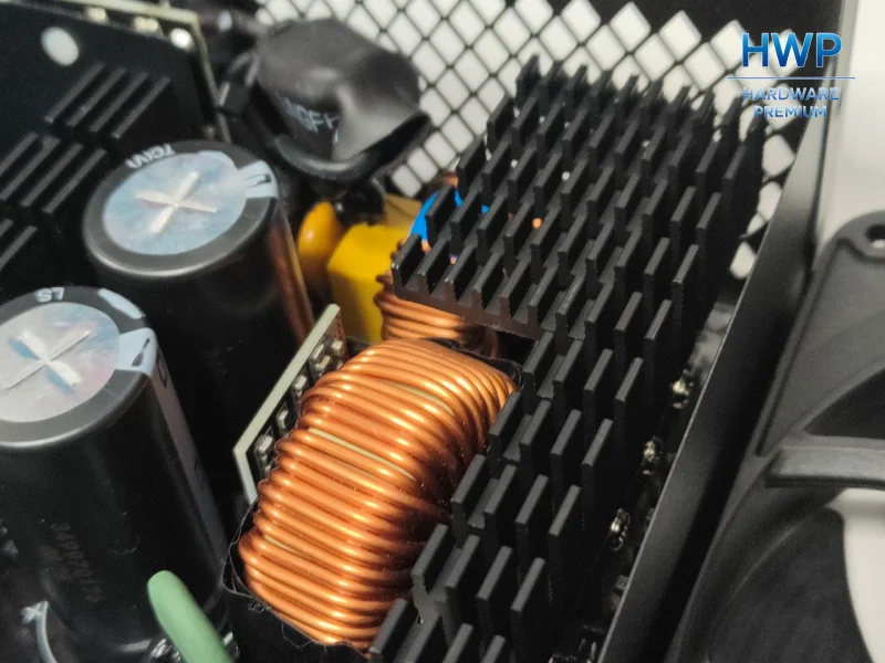

Diseño Interno y Componentes de la be quiet! Power Zone 2

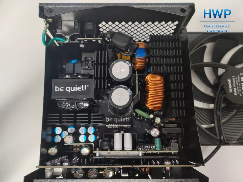

Pese a compartir nombre y gama con la versión de 850 W, aquí hay un cambio relevante: el OEM es HEC, no FSP.
Esta vez, el ventilador no va adherido directamente a la PCB, lo que facilita el desmontaje y permite revisar toda la topología interna sin obstáculos. Esto no solo ayuda durante el análisis, sino que también deja ver la distribución de componentes, disipadores y etapas de filtrado, algo que no siempre es posible, como ya pudimos ver.
La plataforma empleada responde a un esquema muy actual en fuentes de alta potencia. En el primario encontramos APFC con half-bridge y conversor LLC resonante, mientras que en el secundario se recurre a rectificación síncrona en el raíl de 12V y conversores DC-DC para las líneas menores.
Topología y Circuitos
Gracias a la hoja de validación de Cybenetics, confirmamos que esta versión recurre a una plataforma de HEC, distinta a la utilizada en el modelo de 850 W.
Circuito primario
  • Controladores: Champion CM6901T6X para el LLC resonante y CM6500UNX para la etapa APFC.
  • Filtro transitorio: 4 condensadores Y, 3 condensadores X, 2 choques CM, un MOV y un circuito de descarga activa (Power Integrations CAP200DG), asegurando una supresión eficaz de interferencias y descargas residuales.
  • Protección frente al pico de arranque: termistor NTC SCK 205R0 (5 Ω) acompañado de relé, reduciendo el estrés inicial sobre la red eléctrica.
  • Rectificación de entrada: doble puente PingWei GBU1506P (600 V, 15 A a 100 °C), suficiente para manejar sin problemas la potencia nominal.
  • APFC: tres MOSFETs NCEPower NCE65TF099T (650 V, 24 A) junto a un diodo boost Wolfspeed C6D10065A.
  • Condensadores principales: dos Teapo de 400 V, con una capacidad combinada de hasta 940 µF, certificados a 105 °C, acordes al nivel de potencia de esta fuente.
  • Conmutación principal: dos MOSFETs Great Power GP47S60 (600 V, 47 A), encargados del half-bridge del LLC resonante.
Circuito secundario
  • Rectificación del raíl de 12 V: ocho MOSFETs Ping Wei PWC012N04ES (40 V, 132 A, Rds(on) muy bajo), trabajando en rectificación síncrona para maximizar eficiencia y reducir pérdidas.
  • Conversión DC-DC para 5 V y 3,3 V: etapa dedicada controlada por ANPEC APW7159C, separando las líneas menores del 12 V principal.
  • Condensadores de filtrado: combinación de electrolíticos Nippon Chemi-Con y Teapo, junto a polímeros de Elite, Nippon Chemi-Con y Teapo, todos certificados a 105 °C.
  • Supervisor IC: Weltrend WT7527RT, encargado de las protecciones OVP, UVP, OCP y PG.
Otros detalles
  • Controlador del ventilador / microcontrolador: Novosense MS51FB9AE, responsable de la gestión térmica del Pure Wings 3.
  • Circuito 5VSB: rectificación mediante UR1013P y control PWM de standby Excelliance MOS EMB8569D.
  • Montaje interno: el ventilador no va soldado ni fijado a la PCB, lo que permite una inspección completa de la topología y facilita el análisis visual de todos los bloques internos.
En conjunto, la Power Zone 2 de 1200 W presenta una arquitectura moderna y bien dimensionada, con LLC resonante, rectificación síncrona y conversión DC-DC, exactamente lo que se espera de una fuente Platinum orientada a equipos de alto consumo.

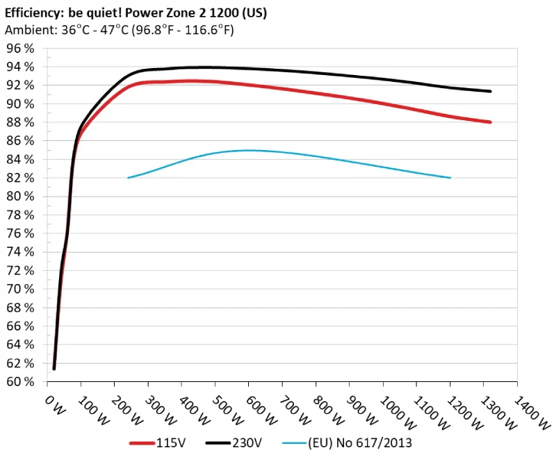

Dado que no disponemos de un equipo para comprobar el rendimiento de la PSU hemos optado por tomar los datos del laboratorio Cybenetics, previamente mostrado. En la web podremos ver datos exactos de su carga, sonoridad y otros aspectos relevantes (para la reseña, emplearemos los datos en 230V).

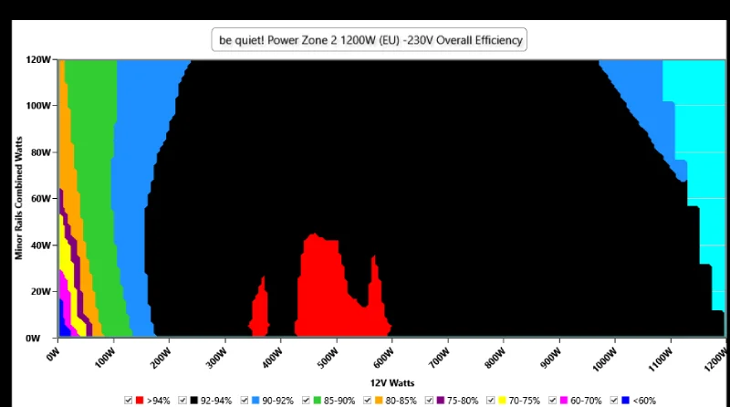

Eficiencia
El mapa de eficiencia deja bastante bien retratada la personalidad de la Power Zone 2 de 1200 W. La mayor parte del área útil se mueve en rangos altos, con una franja muy amplia por encima del 92 %, especialmente cuando el peso del consumo recae en el raíl de 12 V.
Hay un “punto dulce” muy evidente entre los 350 y 700 W, donde la fuente se mantiene en los niveles más altos del gráfico. Incluso cuando el consumo sube hacia cifras cercanas al kilovatio, la eficiencia se sostiene bien y no se desploma de forma brusca, algo que no siempre ocurre en fuentes de esta potencia.
En cargas muy bajas, como es habitual, la eficiencia cae, pero entra dentro de lo normal y no desentona frente a otras Platinum del mercado.

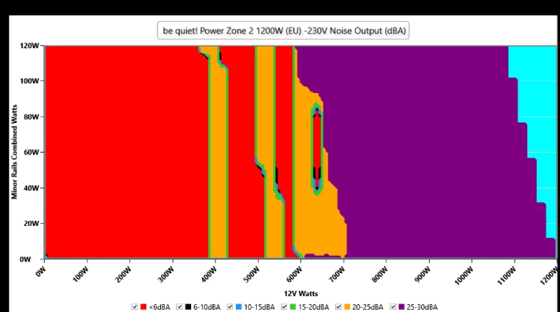

Sonoridad
Hasta aproximadamente 400–450 W, la fuente se mantiene en rangos muy bajos de sonoridad, con el ventilador girando despacio y sin picos repentinos. Es una zona donde el Pure Wings 3 pasa prácticamente desapercibido en un entorno real.
A partir de ahí, el nivel sonoro va subiendo de forma gradual. Entre los 600 y 800 W ya entramos en un rango audible, pero sin resultar molesto ni estridente. Solo cuando se superan cargas muy elevadas, cercanas al límite de la fuente, el ventilador entra en su tramo más exigente y el ruido se hace evidente.
Rendimiento
A 230 V, la Power Zone 2 roza el 94 % en su mejor punto, manteniéndose por encima del 92 % durante un tramo muy amplio del rango operativo. Incluso cerca de su potencia máxima, la eficiencia sigue en cifras altas, lo que habla bien tanto del diseño LLC como de la rectificación síncrona del raíl de 12 V.
A 115 V, como es habitual, las cifras bajan ligeramente, pero siguen siendo excelentes para una fuente de esta potencia. En ambos casos cumple sin problemas con lo esperado de una certificación Platinum real.
