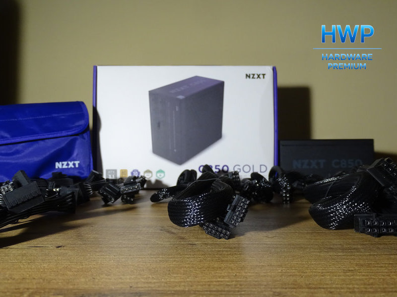

NZXT siempre ha destacado por un embalaje minimalista y extremadamente limpio, y la C850 no es la excepción. Al abrir la caja, nos recibe una presentación premium donde la fuente viene protegida por espumas de alta densidad, y para la bolsa de cables incluye un bonito cartón del color morado de la marca.
Lo que realmente destaca es su bolsa de cables modular. En lugar de encontrarnos con una maraña de plástico, NZXT incluye una funda de tela para guardar los cables que no utilices. Es un detalle de diseño que se agradece. Los accesorios se limitan a los tornillos de montaje y el cable de corriente, cumpliendo con lo justo pero con una calidad de materiales sobresaliente.

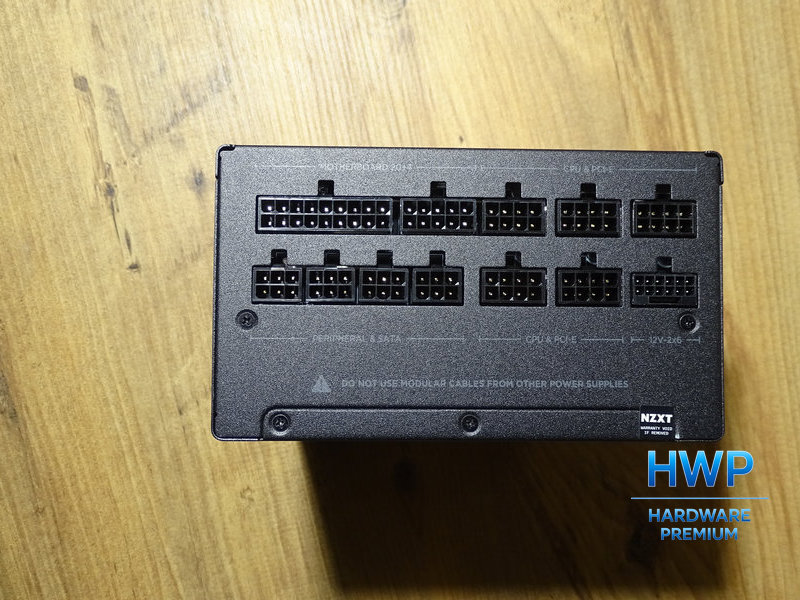

🔌 Listado de Cables
1x Cable de corriente AC (1415 mm): Calibre 14AWG de alta resistencia.

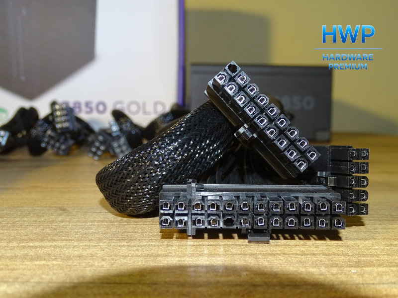

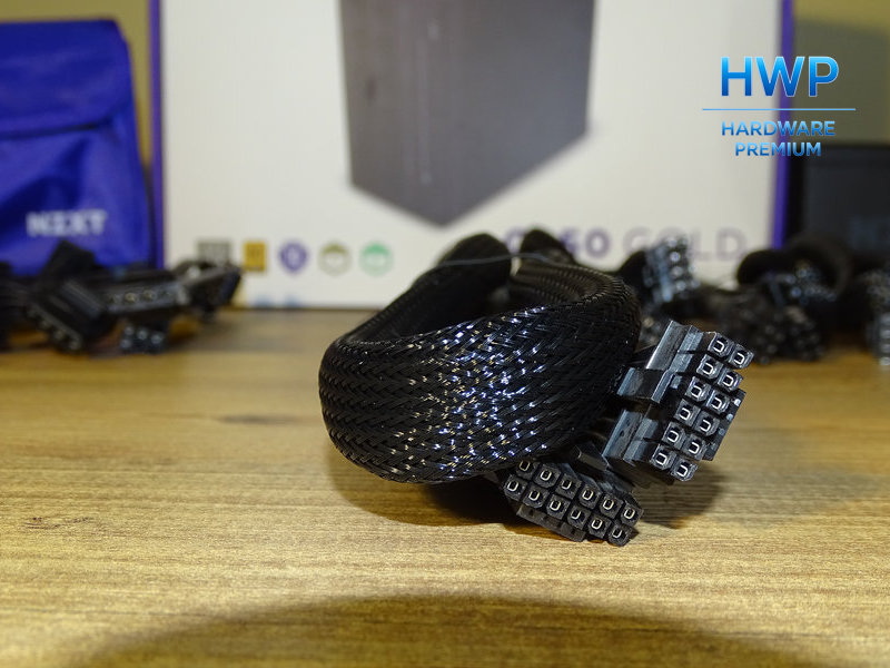

1x ATX 20+4 pines (600 mm): Calibre mixto 16-20AWG. Longitud estándar para cualquier semitorre moderna.
1x EPS12V 4+4 pines (700 mm): Calibre 16AWG. Ideal para placas base de gama alta; los 700 mm permiten llegar cómodamente a la parte superior de cajas grandes.
1x EPS12V 8 pines (700 mm): Calibre 16AWG. Refuerzo de energía para CPUs con alto overclocking.

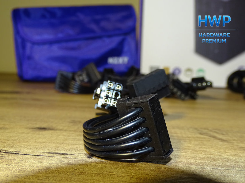

1x 12V-2×6 PCIe (12+4 pines) (645 mm): Calibre 16-24AWG. Preparado para 600W (NVIDIA RTX 50 Series).
3x PCIe 6+2 pines (650 mm): Calibre 16-18AWG. Cables individuales (no en «Y»), lo que garantiza estabilidad en GPUs de alto consumo.
3x Cables SATA (500 mm + 150 mm x3): Un total de 12 conectores para almacenamiento y controladoras.
1x Cable Periféricos (Molex) (500 mm + 150 mm x3): Un total de 4 conectores para accesorios legacy o bombas de refrigeración.

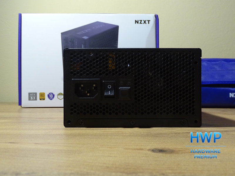

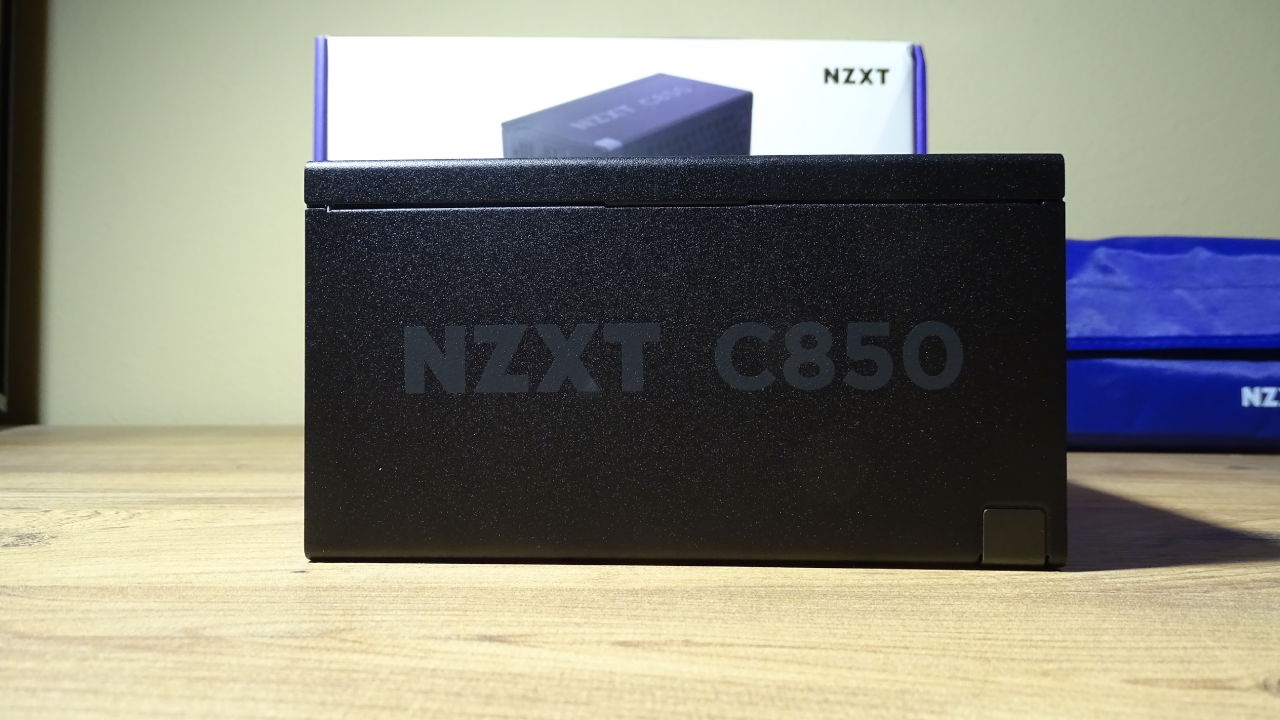

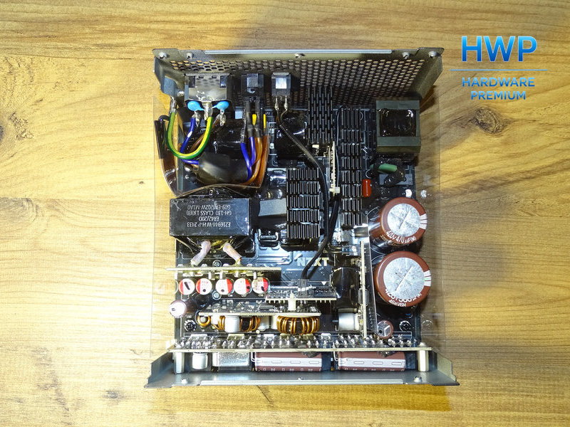

Nada más sacarla de la caja lo primero que me impacta es el tamaño de la fuente. Tiene una profundidad de 160 mm, una altura de 86 mm y un ancho de 150 mm. La C850 es sorprendentemente compacta para su potencia. Esto la hace compatible con casi cualquier chasis, desde semitorres hasta cajas ITX de formato más generoso. El chasis de acero tiene un acabado en negro mate rugoso que resiste bien las huellas y los arañazos durante la instalación.

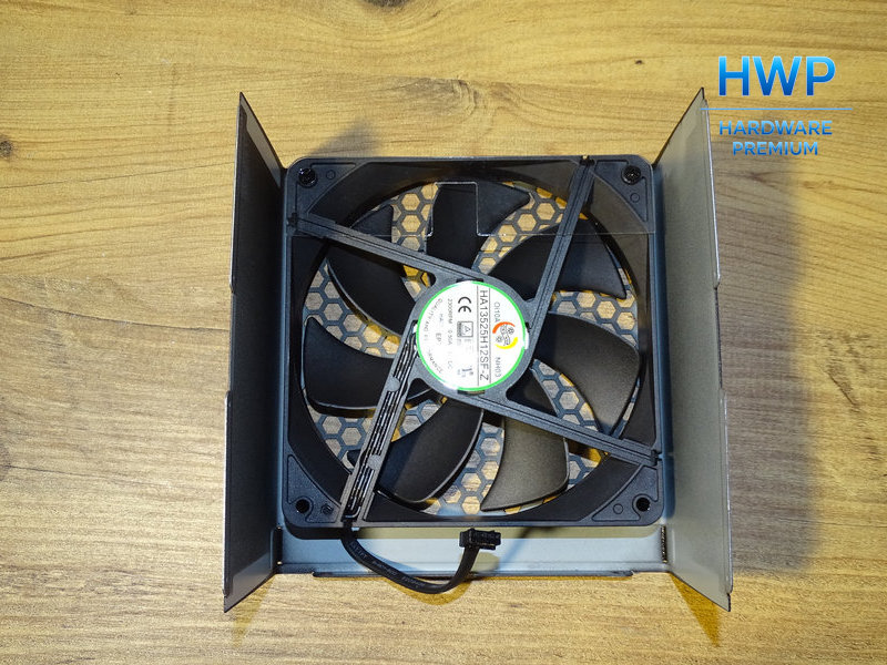

En la parte trasera encontramos el botón físico para el modo Zero RPM, una característica vital para los amantes del silencio. Al activarlo, el ventilador de 135 mm permanecerá totalmente apagado mientras la carga se mantenga por debajo del 30-40%. Esto es gracias a su rodamiento de fluido dinámico (FDB). En este modo durante tareas de ofimática, edición de vídeo ligera o incluso juegos livianos, tu fuente de alimentación emitirá 0 dBA de ruido. La rejilla de ventilación tiene el diseño perforado circular característico de la marca, que favorece el flujo de aire sin generar turbulencias acústicas molestas.

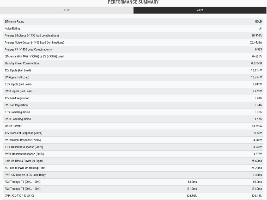

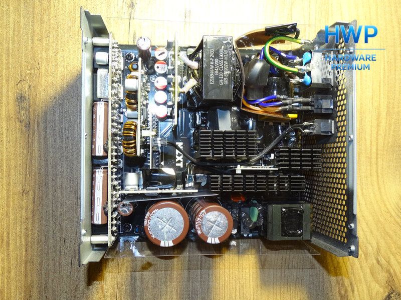

Si algo define a la nueva NZXT C850 es que su rendimiento no es solo una promesa de marketing; es una exhibición de precisión eléctrica. Tras analizar los datos brutos de laboratorio, desglosamos por qué esta unidad de CWT es una de las opciones más sólidas del mercado actual.

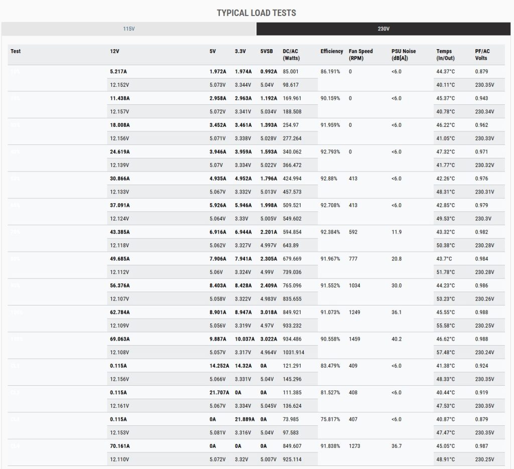

Eficiencia
La certificación Cybenetics Gold es bastante exigente, pero la C850 demuestra una vez más el gran trabajo de construcción detras de cada uno de sus elementos.
  • Punto Dulce (50% de carga): Alcanza un impresionante 92.88% de eficiencia. En un PC gaming moderno (consumiendo unos 425W), esta fuente desperdicia poquísima energía en forma de calor.
  • Baja Carga (10%): Sorprende con un 86.19%. Esto es crítico, ya que muchos sistemas pasan horas en reposo o tareas ligeras; aquí la C850 evita el sangrado energético que sufren fuentes de menor calidad.
  • Vampire Power: Con un consumo en standby de apenas 0.070W, es una unidad extremadamente respetuosa con la normativa ErP Lot 6.
Estabilidad
La regulación de carga es lo que mantiene vivos a tus componentes. La C850 brilla con una regulación de voltaje ultra-ajustada, manteniéndose muy por debajo del 1% en los raíles principales:
  • Raíl 12V: Presenta una desviación de solo el 0.90%.
  • Raíles menores (5V y 3.3V): Se mantienen en un asombroso 0.34% y 0.81% respectivamente.
Veredicto técnico: Mantener el raíl de 12V (el que alimenta CPU y GPU) por debajo del 1% de variación es el estándar de oro de las fuentes entusiastas. Esto garantiza que, aunque tu GPU pase de 0 a 100 en milisegundos, el voltaje apenas se inmute.

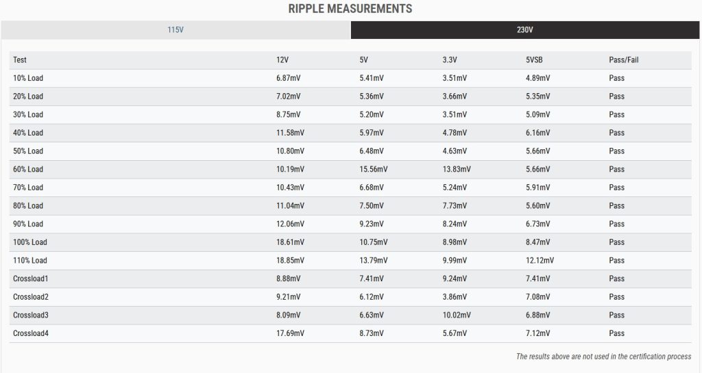

Supresión de Rizado (Ripple)
El rizado son pequeñas oscilaciones en la corriente continua que, a la larga, degradan los condensadores de tu placa base.
  • Resultado a Full Load: El rizado en el raíl de 12V es de tan solo 18.61 mV.
  • Contexto: El estándar ATX permite hasta 120 mV. Estar por debajo de 20 mV sitúa a la NZXT C850 en el Tier A (Top 5%) de las fuentes con mejor filtrado eléctrico del mundo. Es, sencillamente, energía pura.
Cargas Cruzadas (Crossload)
En los tests de carga cruzada (donde se estresa un raíl mientras los otros están al mínimo), la C850 no mostró debilidades.
Esto confirma que el uso de conversores DC-DC internos está perfectamente implementado, permitiendo que cada raíl actúe con independencia y estabilidad total, sin importar qué componente de tu PC esté demandando potencia en ese momento.
Incluso cuando cargamos al máximo el raíl de 12V (Test CL4), el voltaje se mantuvo en un sólido 12.110V y el rizado apenas subió a 17.69 mV.
Sonido y ruido

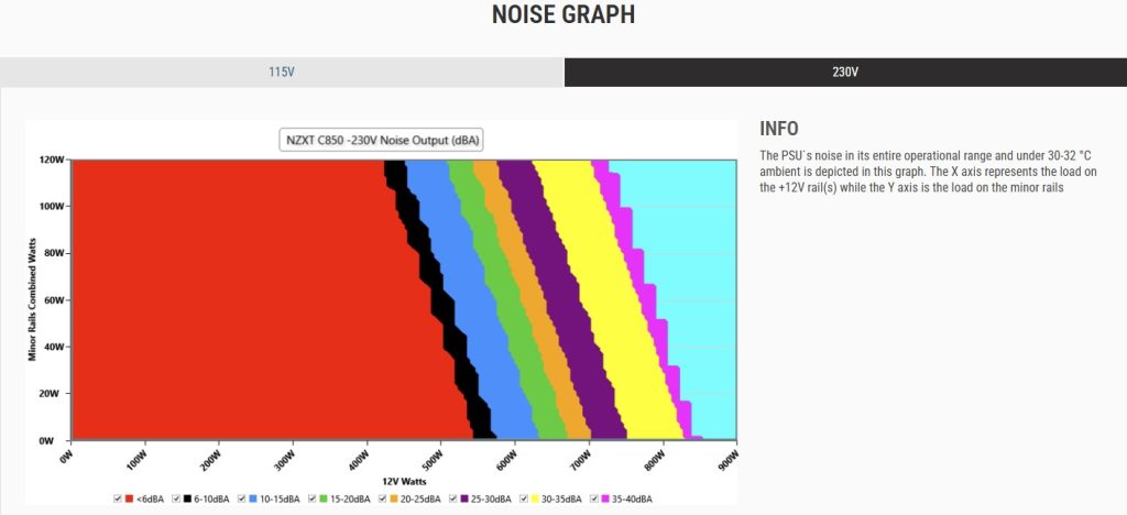

El reporte de ruido (Lambda A-) confirma una gestión psicoacústica magistral:
  • Umbral de Silencio: El ventilador no se mueve (0 RPM) hasta que superas el 40-50% de carga. En nuestras pruebas a 230V, el ventilador arrancó exactamente a los 425W.
  • Ruido Máximo: Incluso al 100% de carga constante (850W), el ventilador de 135mm solo alcanza los 36.1 dBA. Es un susurro comparado con el ruido que harían los ventiladores de tu CPU o GPU a esa carga.
Temperatura
La eficiencia se traduce directamente en frescura.
  • Bajo una carga del 100%, la temperatura del aire a la entrada era de 45.55°C y a la salida de 55.58°C.
  • Un Delta T de solo 10°C a máxima potencia indica que el diseño interno de CWT permite un flujo de aire sin restricciones y que los componentes disipan el calor de forma eficiente, evitando puntos calientes que podrían activar la protección térmica (OTP) prematuramente.

Dispone del nuevo conector nativo 12V-2×6 (PCIe 5.1) de 600W, un conector ATX de 24 pines, dos conectores de CPU (4+4 y 8 pines), tres conectores PCIe 6+2, doce conectores SATA y cuatro Molex.
