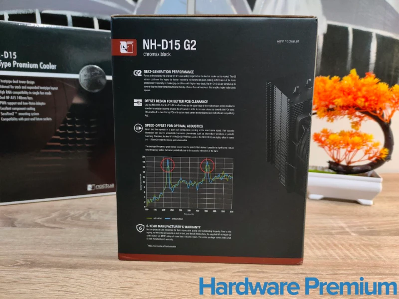

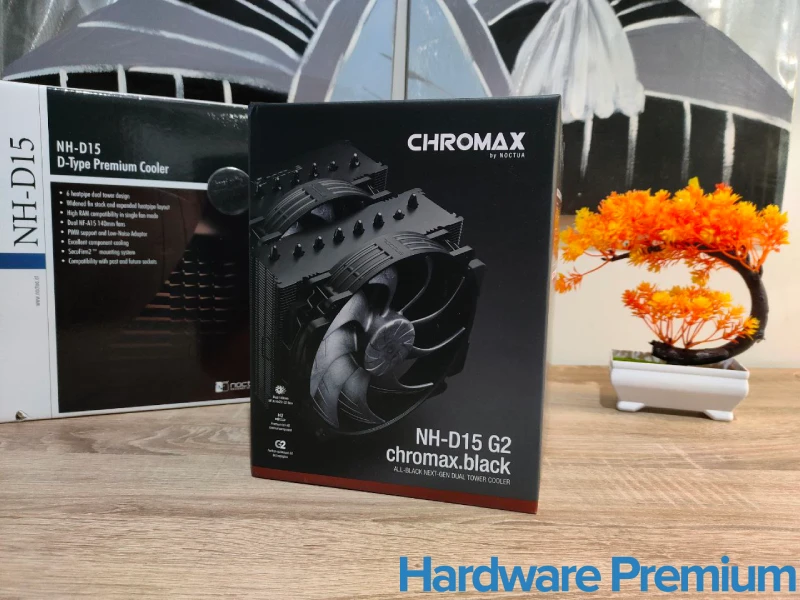

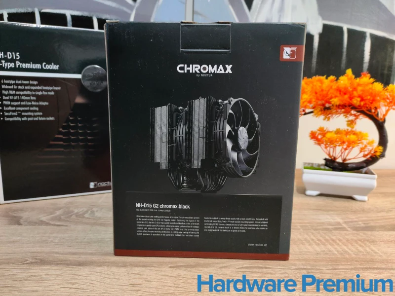

Lo primero que deja claro Noctua con esta caja es que aquí no se viene a vender humo: nada de RGB, nada de exageraciones, y cero “gaming vibes” forzadas. El frontal apuesta por un negro mate muy serio, con el logotipo CHROMAX bien arriba y un render del disipador que ya te anticipa el enfoque del producto: doble torre, doble ventilador y músculo. Es un packaging que transmite “hardware de ingeniería”, no accesorio decorativo… y en esta versión chromax.black esa sensación encaja aún más.
Pero lo mejor está en la parte trasera y laterales: Noctua aprovecha el espacio para lo que de verdad importa en un disipador de este tamaño, que es que sepas exactamente en qué te estás metiendo antes de abrir la caja. Ahí aparecen las dimensiones y la huella del conjunto, el listado de compatibilidad de sockets, el contenido completo del paquete y una tabla de ventiladores con datos concretos.
Además, hay un guiño técnico interesante: se explica el diseño “offset” para mejorar el clearance con PCIe y el “speed-offset” pensado para suavizar picos/tonos molestos en ciertas configuraciones, incluso con un gráfico ilustrativo.

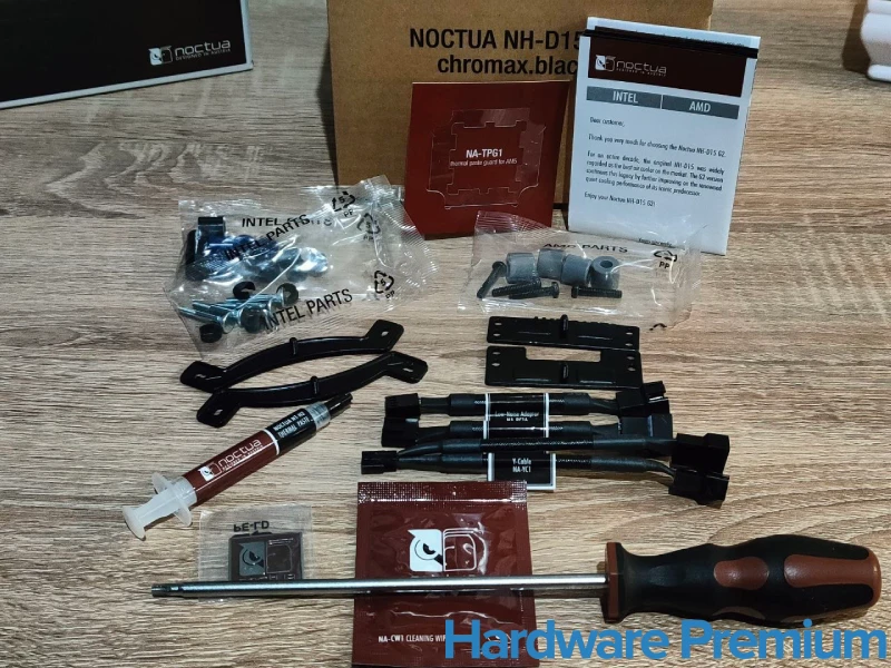

Accesorios
Si el embalaje ya dejaba claro lo premium del producto, el apartado de accesorios termina de confirmarlo. Noctua no solo incluye “lo justo para montar el disipador”, sino todo lo necesario para una instalación limpia, flexible y preparada para cualquier escenario, tanto en Intel como en AMD. Cada componente llega perfectamente organizado, etiquetado y separado, algo que se agradece enormemente en un disipador de este tamaño y complejidad.
El protagonista absoluto es el sistema SecuFirm2+™, con anclajes dedicados para Intel y AMD, bien mecanizados y con tolerancias impecables. La instalación se apoya en el destornillador Torx NM-SD1, incluido de serie, eliminando cualquier excusa o improvisación. A nivel térmico, la jeringa de NT-H2 sigue siendo una referencia en conductividad y facilidad de aplicación, y se complementa con el protector NA-TPG1 para AM5, un detalle muy bien pensado para evitar derrames de pasta alrededor del socket. Incluso se incluye una toallita de limpieza NA-CW1, algo poco habitual pero muy coherente con la filosofía de la marca.

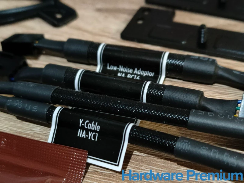

En el apartado eléctrico y acústico, el conjunto vuelve a brillar: el splitter PWM NA-YC1 permite controlar ambos ventiladores desde un único conector, mientras que los adaptadores de bajo ruido NA-RC16 ofrecen una vía rápida para priorizar silencio sin tocar BIOS ni software. Todo viene rematado con cables mallados en negro, perfectamente alineados con la estética chromax.black, y una insignia metálica de Noctua para el chasis que, aunque anecdótica, no hace más que sentar la sensación de producto “redondo”. En conjunto, es uno de esos packs de accesorios que no solo cumplen, sino que elevan la experiencia de montaje al nivel del propio disipador.

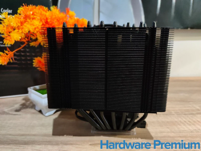

Diseño y construcción Noctua NH-D15 G2

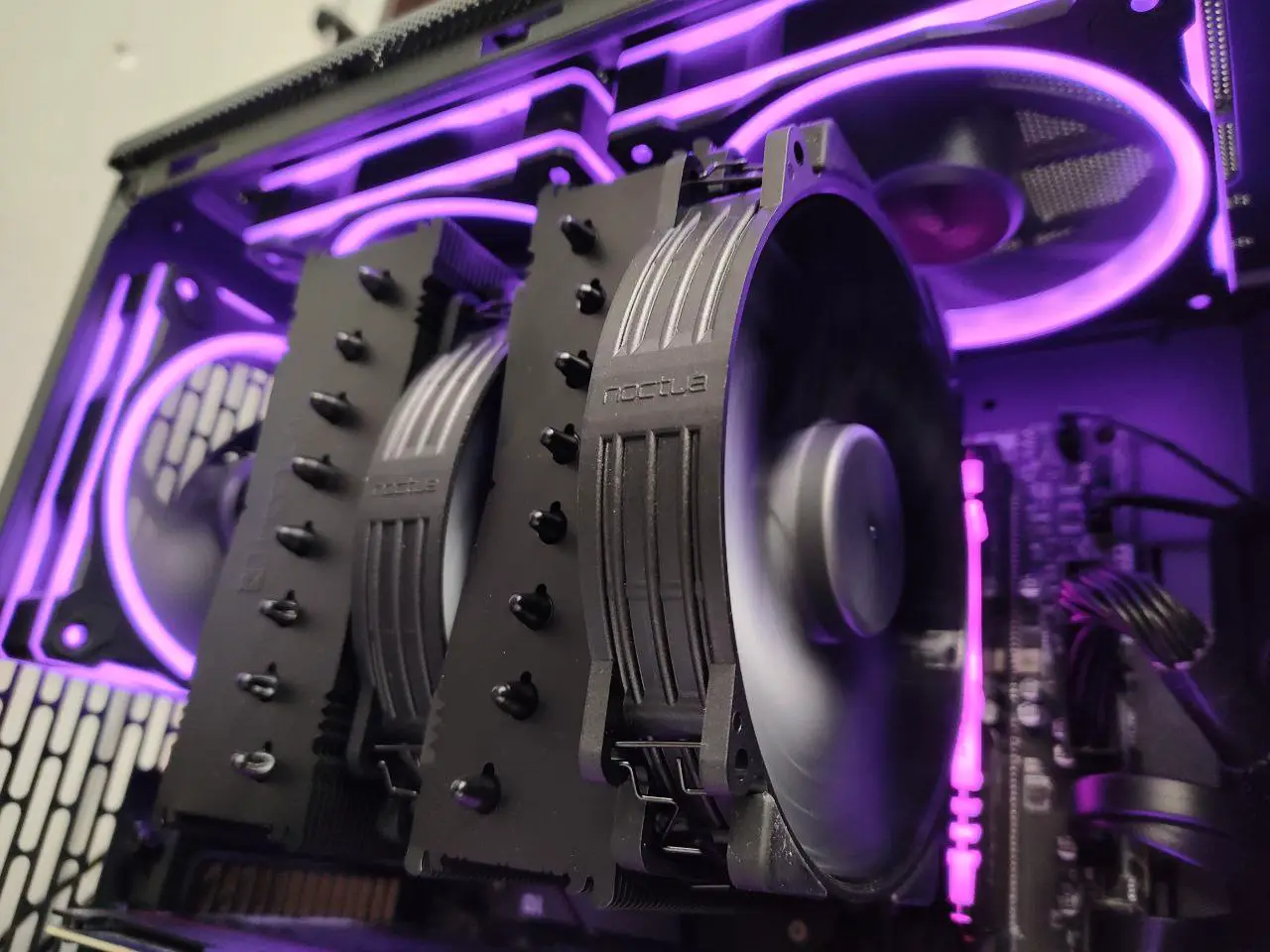

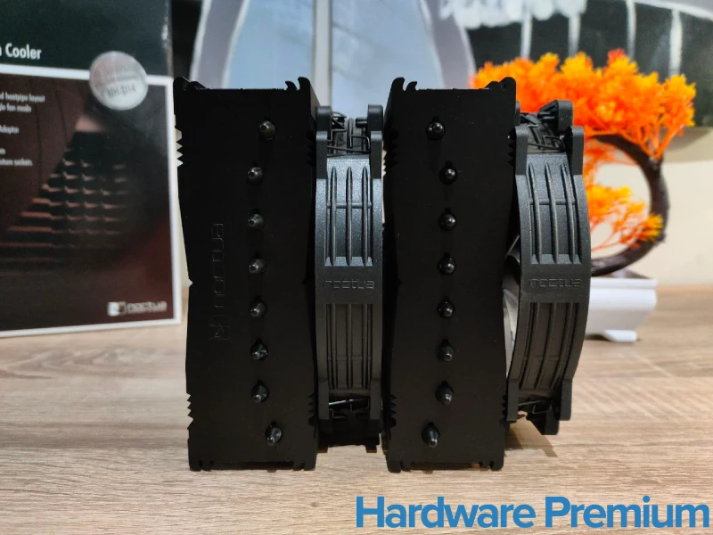

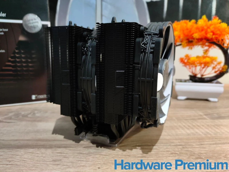

En cuanto al diseño del propio disipador, el acabado chromax.black sigue siendo impecable. Las dos torres de aletas presentan un recubrimiento negro uniforme, sin irregularidades ni brillos extraños, con remates superiores limpios y una alineación que transmite precisión industrial. Los ventiladores NF-A14x25r G2 encajan a la perfección entre las torres, manteniendo la identidad visual de Noctua pero con un aire mucho más sobrio y moderno que el modelo original. En conjunto, el NH-D15 G2 no solo se ve más refinado que su predecesor: da la sensación de estar mejor pensado en cada detalle, desde la caja hasta la última aleta.
Aunque funcional, el diseño expone los heat pipes en la parte superior, algo que algunos usuarios podrían preferir oculto por un carenado estético. Sin embargo, esta elección asegura que el rendimiento sea la prioridad absoluta. Los ventiladores NF-A14x25r G2 PWM, también teñidos de «luto», complementan perfectamente este diseño, añadiendo un toque renovado y reconocible al conjunto.

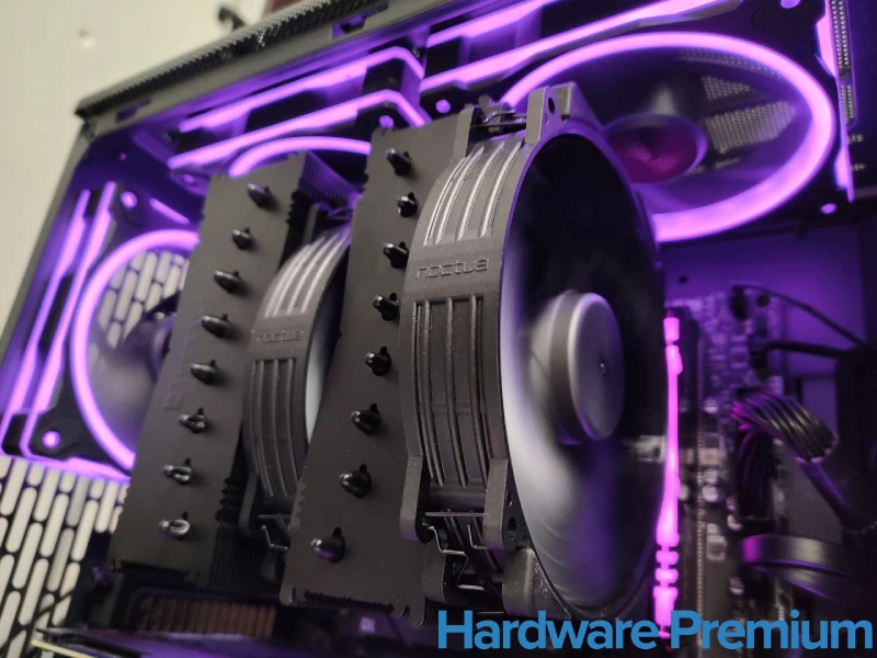

Ventiladores

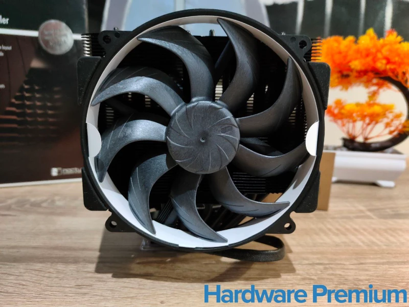

Si hay un punto donde el Noctua NH-D15 G2 chromax.black marca distancias reales frente a su predecesor, es en los ventiladores. No estamos ante una simple revisión estética, sino ante los Noctua NF-A14x25r G2, una evolución profunda pensada específicamente para disipadores de doble torre y alta densidad de aletas. El formato sigue siendo 140 mm, pero el diseño round frame y el perfil de aspas dejan claro que aquí todo está optimizado para presión, estabilidad y control acústico.
El rango de funcionamiento va de 0 a 1500 rpm, con parada completa a 0 % PWM, algo relevante para equipos silenciosos en reposo. A máxima velocidad, cada ventilador es capaz de mover hasta 155,6 m³/h (91,58 CFM) con una presión estática de 2,56 mm H₂O, manteniendo el ruido en 24,8 dB(A). Con los adaptadores L.N.A. instalados, el techo baja a 1250 rpm, el flujo se reduce a 127,1 m³/h, pero el ruido cae hasta unos muy contenidos 19,7 dB(A), cifras excelentes para un disipador de este tamaño.
El motor y el equilibrado de aspas muestran una entrega extremadamente progresiva, sin resonancias ni tonos molestos en rangos intermedios, algo que Noctua ha afinado con su conocido speed offset. Incluso con dos ventiladores trabajando en paralelo, el perfil sonoro es limpio y grave, sin vibraciones parásitas ni “zumbidos” electrónicos. En conjunto, estos NF-A14x25r G2 no solo acompañan al NH-D15 G2: son una de las razones principales por las que este disipador puede aspirar a liderar de nuevo la refrigeración por aire en 2025.
Montaje
El montaje del Noctua NH-D15 G2 chromax.black es idéntico al del NH-D15 G2 que ya hemos reseñado previamente en la web, algo que se agradece porque el procedimiento está más que probado. Como es lógico, instalar un disipador de doble torre y de este volumen nunca va a ser una experiencia “rápida” ni especialmente ligera: hay que maniobrar con cuidado, retirar ventiladores, trabajar con espacio limitado (si es que tienes espacio limitado) y asegurarse de que todo asienta correctamente. Aun así, el sistema SecuFirm2+™ sigue siendo uno de los más fiables del mercado, con una presión uniforme y una sensación de seguridad total una vez fijado.
El único punto realmente criticable, y además muy subjetivo, está en la elección de los tornillos Torx para esta revisión G2. Es cierto que Noctua incluye el destornillador correspondiente en la caja, pero no deja de resultar llamativo que su predecesor utilizase tornillos de estrella convencionales, mucho más comunes y accesibles en Europa. No es un problema crítico, pero sí un pequeño cambio que puede sorprender a quienes vengan del NH-D15 clásico y estén acostumbrados a herramientas estándar.
Más allá de eso, el montaje deja un sabor excelente, especialmente en lo relativo a la gestión del cableado. Los cables de los ventiladores son largos, flexibles y de gran calidad, lo que permite esconderlos prácticamente por completo bajo el propio disipador, sin tensiones ni curvas forzadas. El resultado es un interior limpio, ordenado y muy profesional incluso en cajas con ventana. Una vez instalado, el NH-D15 G2 chromax.black impone respeto visualmente, pero también transmite esa sensación tan Noctua de producto pensado para durar… y para no dar problemas una vez en su sitio.

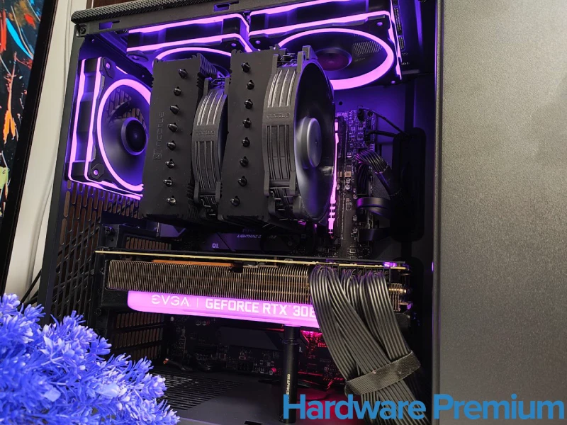

GPUEVGA GeForce RTX 3080 FTW3 ULTRA GAMING 10GB GDDR6X
CPUIntel Core i7 11700K
MOTHERBOARDMSI Z590 Tomahawk Wi-Fi
PSUCorsair RM750 750W 80+ Gold Modular
TORREFractal Epoch
SSDSamsung 980 Pro 1TB PCIe 4.0
RefrigeraciónNoctua NH-D15 G2 chromax.black

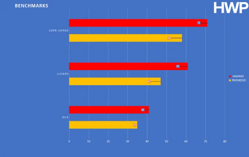

Para comprobar su rendimiento vamos a realizar pruebas tanto en cargas totales de trabajo propias del sector profesional como pruebas gaming. Todo en una habitación con temperatura ambiente de 20 grados y una torre con un flujo de aire bien focalizado como es la Epoch.
Benchmarks
Entramos en el terreno decisivo, y aquí el Noctua NH-D15 G2 chromax.black demuestra por qué esta revisión G2 no es una simple puesta al día estética. Los resultados hablan por sí solos y confirman que Noctua ha conseguido exprimir aún más su arquitectura de doble torre, apoyándose en los nuevos ventiladores NF-A14x25r G2 y en un diseño térmico más afinado.
En reposo (idle), el disipador mantiene la CPU en torno a los 35 °C de media, con picos máximos de 41 °C, cifras excelentes para un sistema de alto rendimiento y que reflejan un funcionamiento prácticamente inaudible, con los ventiladores girando a muy bajas revoluciones. En escenarios de juego, donde la carga es irregular pero sostenida, la temperatura media se sitúa en 47 °C, alcanzando un máximo de 61 °C, lo que deja un margen térmico muy cómodo incluso en sesiones prolongadas.
La prueba más exigente llega con el sistema al 100 % de carga, y aquí el NH-D15 G2 vuelve a brillar: 58 °C de promedio y un pico máximo de 71 °C. Son cifras que colocan a este disipador por aire al nivel, o incluso por delante, de muchas soluciones líquidas AIO de 360 mm, con la ventaja añadida de un perfil acústico mucho más estable y sin los riesgos asociados a bombas o líquidos.
