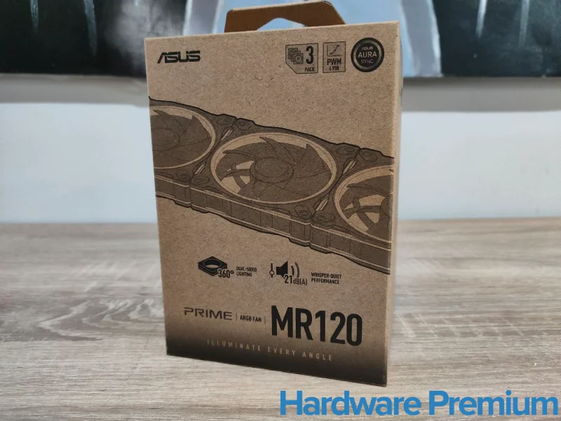

La presentación de los ASUS Prime MR120 apuesta por un estilo completamente diferente al de otros fabricantes: aquí no hay colores intensos ni ilustraciones brillantes, sino un embalaje ecológico de cartón natural, con serigrafías en tinta oscura que le dan un toque técnico y minimalista muy atractivo. ASUS comunica mucho sin saturar, y eso encaja a la perfección con la filosofía de la gama Prime.
En la parte frontal encontramos una ilustración del triple pack en conjunto, acompañada de iconos que resumen sus principales virtudes: iluminación de doble cara, funcionamiento silencioso de 21 dB(A) y compatibilidad con Aura Sync. Es una portada directa y sin artificios, que transmite que estos ventiladores van a lo práctico: rendimiento e iluminación bien ejecutada.

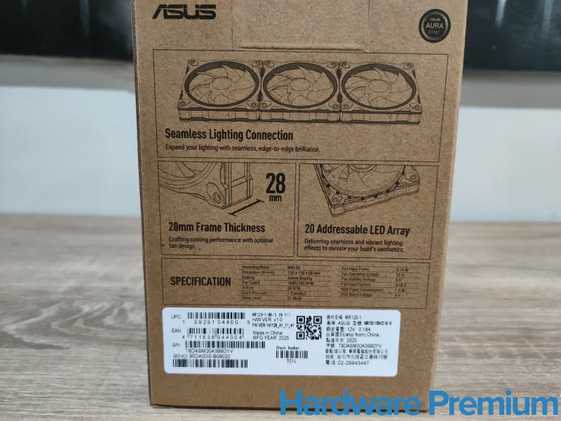

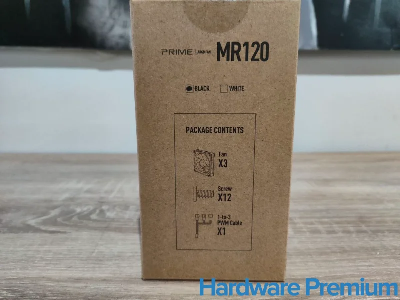

El lateral revela qué trae exactamente el pack: tres ventiladores, doce tornillos y un cable PWM 1-a-3, lo necesario para montar la configuración en cualquier torre o radiador. Y detrás, ASUS vuelve a resumir las características con una estética tipo blueprint: marco de 28 mm, tira de 20 LEDs ARGB, y una sección dedicada a las especificaciones técnicas del ventilador, todo ilustrado con ese estilo de línea limpia que hace que la caja sea casi… coleccionable.

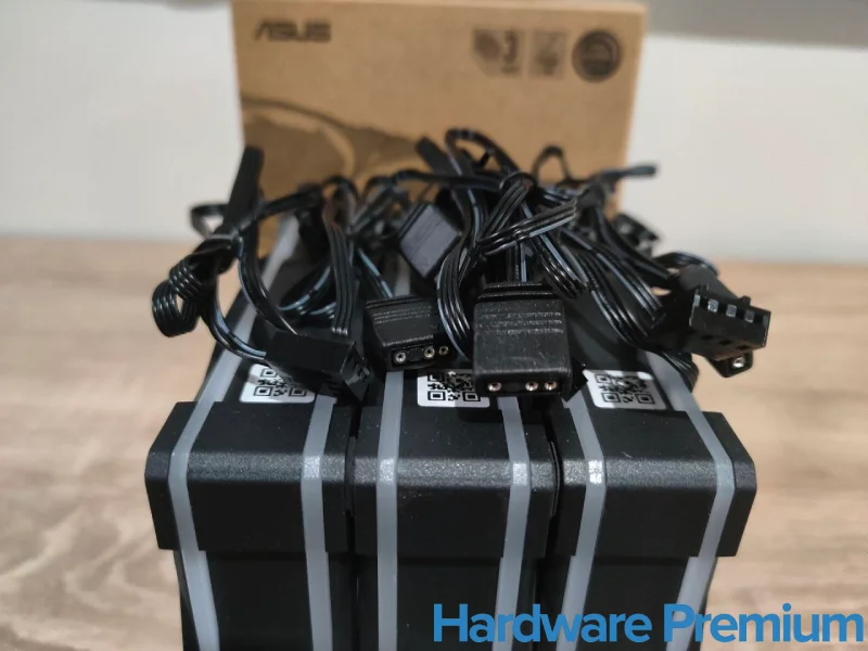

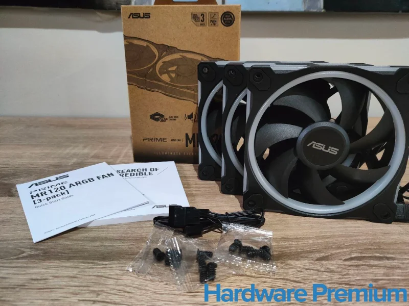

La caja ya deja bastante claro qué incluye este triple pack, pero una vez desplegado el contenido sobre la mesa, se aprecia que ASUS ha sido cuidadosa hasta en los pequeños detalles. Además de los tres ventiladores MR120, encontramos la tornillería necesaria perfectamente embolsada, junto al cable PWM 1-a-3, indispensable para gestionar las tres unidades desde un solo conector de placa base.
A esto se suma la documentación, que aunque sencilla, resulta intuitiva. El Quick Start Guide va directo al grano y explica de forma visual cómo instalar los ventiladores, conectar el PWM y aprovechar la iluminación ARGB mediante el ecosistema Aura Sync. No hay texto innecesario ni pasos confusos: es la clase de guía que incluso alguien con su primer PC podría seguir sin complicaciones.

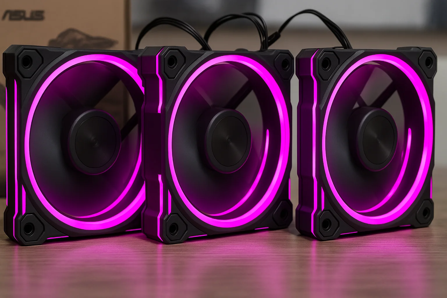

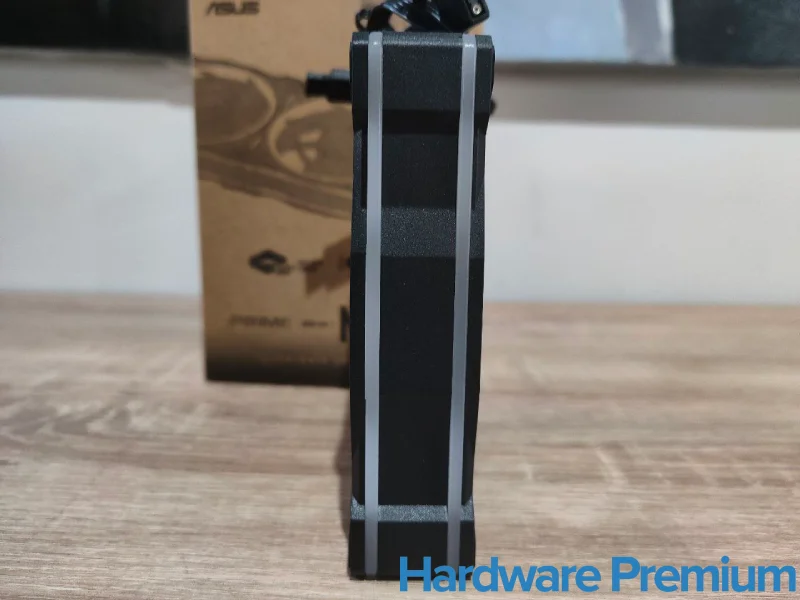

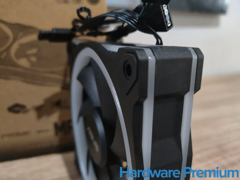

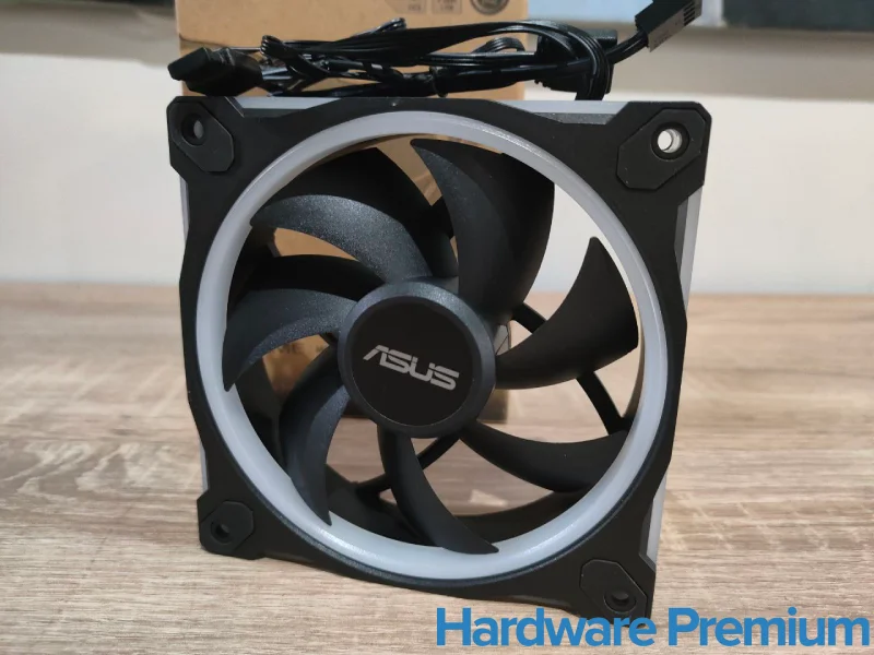

El diseño de los ASUS Prime MR120 destaca desde el primer vistazo por un elemento que rara vez vemos en ventiladores de esta gama: toda la superficie del marco está rodeada de iluminación ARGB, no solo el anillo frontal. Esto crea un efecto visual envolvente que ilumina tanto el lateral como la cara frontal del ventilador, dando como resultado un estilo extremadamente distintivo cuando está instalado en una torre con panel de cristal.
A diferencia de otros modelos donde la luz se concentra en un solo aro, aquí ASUS apuesta por una iluminación de 360° que envuelve completamente el cuerpo del ventilador. Esto no solo mejora la estética, sino que garantiza que el equipo luzca espectacular desde casi cualquier ángulo, ya sea montado en la parte frontal, superior o incluso como extracción trasera.
Los detalles de construcción también juegan un papel: las líneas laterales donde viaja la iluminación están integradas de forma limpia y precisa dentro del plástico, sin fisuras ni zonas apagadas, lo que le aporta un aspecto premium muy conseguido. El acabado mate del cuerpo contrasta muy bien con las zonas translúcidas, reforzando una sensación de calidad y cohesión en el diseño.
En el centro, el logo de ASUS se presenta con un acabado discreto y elegante, manteniendo la estética sobria de la gama Prime. El conjunto logra un equilibrio perfecto entre iluminación llamativa y diseño minimalista, dando como resultado un ventilador que no solo rinde bien, sino que se convierte en parte del atractivo visual del equipo.

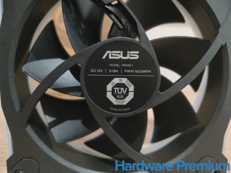

Cada ventilador alcanza 1600 RPM (±10%), una cifra ideal para configuraciones orientadas tanto a refrigeración general de la torre como a radiadores de gama media. En este rango, son capaces de mover 58 CFM, suficiente para mantener un flujo de aire constante y bien distribuido dentro del chasis.

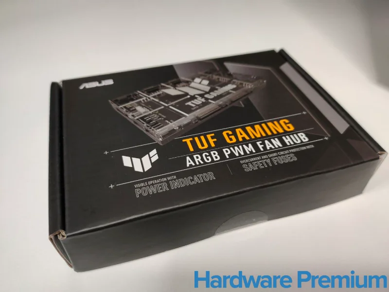

Como añadido interesante a esta configuración, ASUS nos ha facilitado también un TUF Gaming ARGB PWM Fan Hub, pensado para unificar tanto la gestión de ventiladores como la iluminación en un solo punto. Es un accesorio muy útil si planeas montar varios MR120, o cualquier otro ventilador ARGB del ecosistema ASUS, y quieres mantener el cableado organizado y centralizado.
Sin embargo, este hub tiene un detalle que conviene señalar: requiere dos conexiones SATA para su alimentación. No una, sino dos. Es probable que ASUS haya optado por este sistema como una medida de seguridad para repartir mejor la carga eléctrica entre los múltiples puertos PWM y ARGB que incorpora, evitando sobrecalentamientos o caídas de voltaje cuando se conecta un gran número de ventiladores.
Aun así, para una configuración tan sencilla como un triple pack de ventiladores, esta doble alimentación puede sentirse algo excesiva y ocupar más conectores SATA de los que muchos usuarios tienen disponibles o están dispuestos a reservar. Funciona perfectamente, eso sí, y ofrece una integración impecable con Aura Sync y con el control PWM de la placa… pero es un punto a tener en cuenta a la hora de planificar el cableado y las líneas de alimentación del equipo.

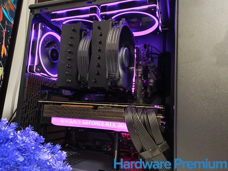

Para las pruebas, instalamos los ASUS Prime MR120 en la parte superior de una Fractal Design Epoch, configurados como extractores de aire, y acompañados por un potente Noctua NH-D15 G2. Esta combinación nos permitió evaluar el comportamiento de los ventiladores en un escenario exigente, especialmente teniendo en cuenta que la Epoch, pese a su excelente diseño, es una torre relativamente compacta para un hardware como el utilizado (11700K + RTX 3080 FTW3).
La sorpresa vino al comprobar que los MR120 no solo cumplen su función, sino que aportan una mejora térmica tangible. Con su caudal de 58 CFM y su grosor de 28 mm lograron reducir hasta 5 °C las temperaturas del conjunto en carga sostenida.
Además, lo hicieron manteniendo un perfil acústico sorprendentemente silencioso. Incluso a velocidades medias-altas, el ruido generado se mantiene contenido, sin vibraciones ni turbulencias molestas, algo que se agradece especialmente en pruebas prolongadas.
