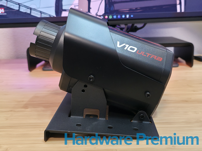

La base del PXN V10 Ultra llega en negro, con carcasa plástica y placa metálica inferior que le da solidez. El volante es compacto, 270 mm, D-shape, cubierto en cuero PU, con paddle shifters de aluminio. Aquí ya asoma su personalidad: se ve barato, pero no suena barato. Se siente más “serio” de lo que uno espera en este rango.

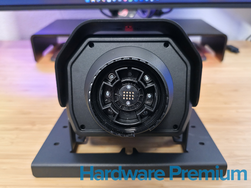

El motor Direct Drive de 3,2 Nm es el corazón. Nada de engranajes, nada de correas. Se percibe suave y limpio. El codificador de 15 bits ayuda, y se nota en la micro información. Además, el giro es infinito, y puedes ajustar el ángulo desde software móvil o PC. Ese detalle no suele verse por este precio.

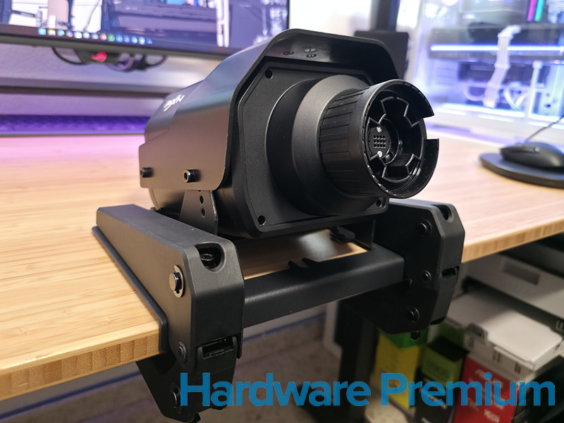

Mordazas del PXN V10 Ultra
El quick-release es plástico. Funciona, pero puede flexar si lo fuerzas. Los botones cumplen, sin tacto premium, y las palancas tienen un click marcado algo hueco. Aun así, el conjunto se siente estable. Las mordazas incluidas sorprenden: agarran fuerte y permiten montarlo sin cockpit. También puedes ajustar la inclinación de la base aflojando tornillos laterales. Es simple. Y funciona.

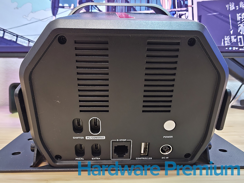

Detrás de la base está todo lo que importa para darle vida. El USB-C principal es la conexión al mundo: allí decides si lo usas en PC, Xbox One / Series X|S o PS4. El puerto para pedales concentra el setup y evita cables colgando, y el puerto para shifter deja abierta la puerta a ampliar el conjunto más adelante. El USB-A sirve para enchufar el mando oficial cuando juegas en consola, porque aquí no hay licencias mágicas: la base necesita autenticar. El DC IN alimenta la fuerza. Y un conector E-Stop queda esperando a quien quiera añadir un botón de parada más profesional.

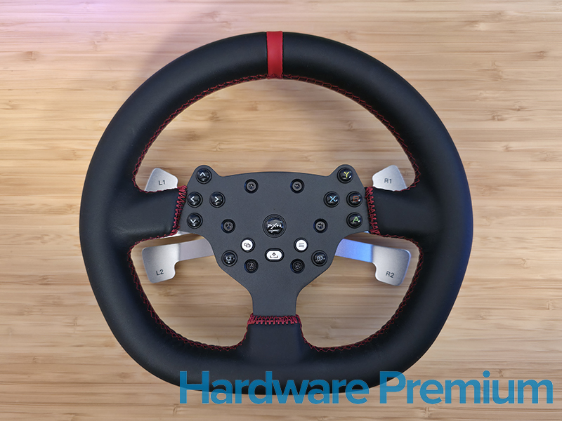

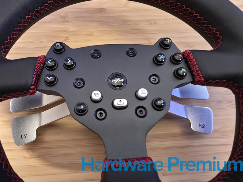

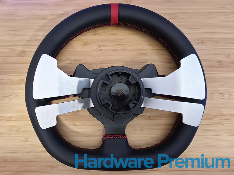

El volante del PXN V10 Ultra es pequeño, 270 mm, y eso define su carácter desde el primer contacto. Es un diámetro “compacto” que no intenta imitar GT real. Es más cercano a kart o turismo ligero. Te obliga a mover menos brazo y más muñeca. Eso lo hace ágil, inmediato, eléctrico.

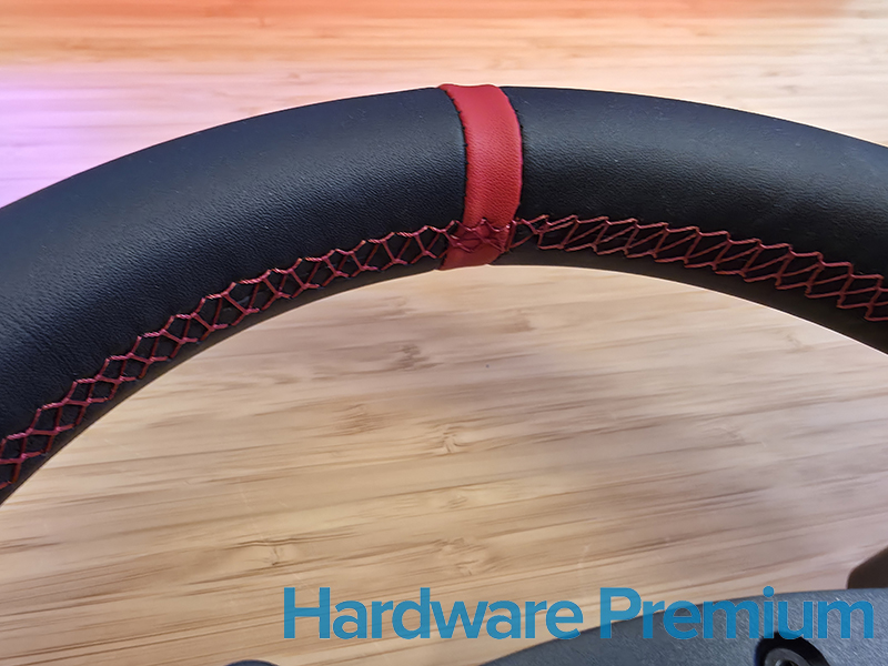

El aro está forrado en cuero PU. No pretende ser premium, pero no se siente plástico barato. El acabado en negro con costuras rojas le da un toque deportivo, aunque discreto. No es un diseño que busque brillo, es más funcional que decorativo. Y eso en este rango tiene mucho sentido.
Los botones son muchos: 17 en total. La ubicación no es mala, pero no tienen “tacto boutique”. Cumplen, responden, y ya. Las levas son dos parejas: 2 metálicas principales para cambio, y 2 inferiores como embrague analógico. Este doble clutch sorprende especialmente en este precio, porque no es algo habitual en un kit “entry”. Aquí PXN se permite un gesto ambicioso.

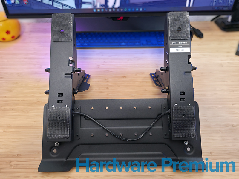

Pedalera

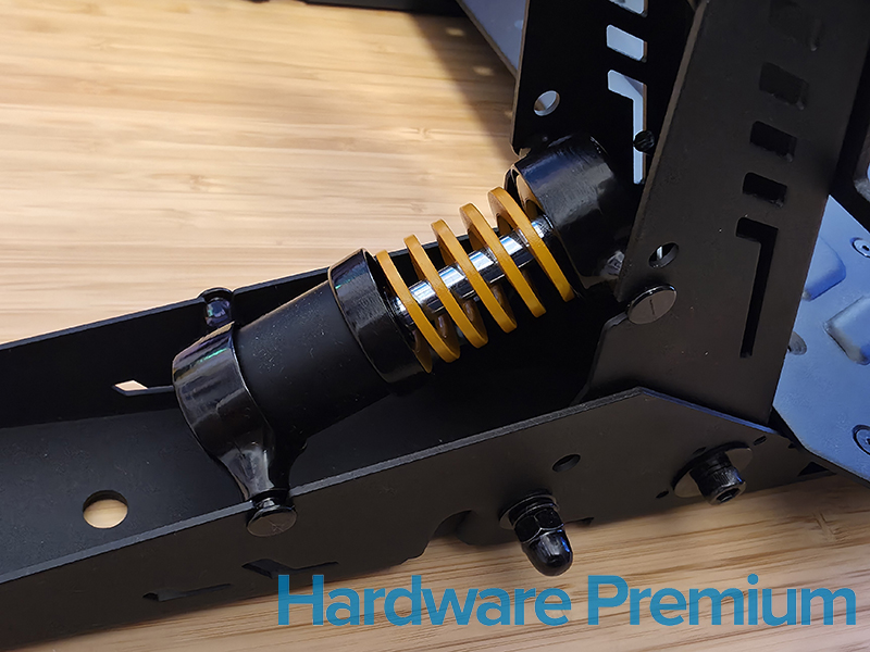

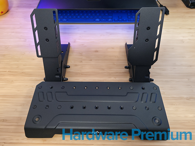

La pedalera llega “seria” desde el primer momento porque es metálica, y eso cambia la percepción instantánea de este bundle del PXN V10 Ultra. No hay flex plástico barato. Es compacta, sencilla, pero transmite más “producto real” que la típica pedalera básica del rango. La ergonomía es directa: no hay mil ajustes, pero se siente estable y bien plantada cuando está bien montada. Aquí se nota la intención de PXN: no romper el presupuesto… pero no dar basura.
Ambos pedales usan sensores Hall Effect. Nada de potenciómetros. Eso significa menos desgaste, menos suciedad interna, y sensación más limpia cuando presionas. No existe célula de carga, y esto es importante dejarlo claro: no es presión real, sigue siendo recorrido. Pero…
…PXN incluye un módulo resorte + elastómero para el freno. Este “kit” transforma el pedal. Le da resistencia real y una sensación más parecida a frenar de verdad. No convierte el freno en load cell, pero se acerca a ese feeling de pisar un freno que se endurece, que no se hunde como mantequilla. Para muchos, este detalle ya cambia la conversación entera sobre este bundle.
