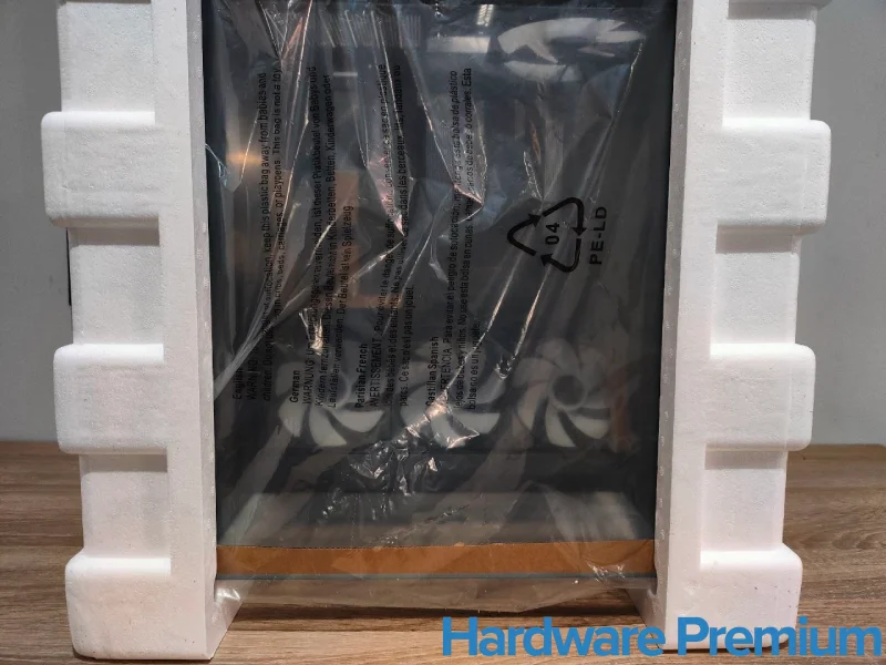

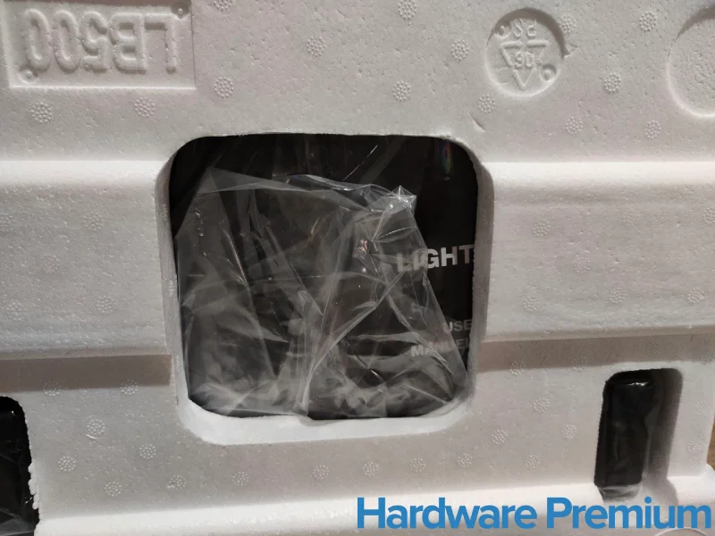

La be quiet! Light Base 500 LX llega en una caja de cartón neutra, en la línea estética habitual del fabricante. En el frontal se incluye un esquema del chasis con el nombre del modelo en gran formato, mientras que en la parte lateral se detallan las especificaciones técnicas completas.
En el interior, la torre está asegurada entre dos bloques de foam de alta densidad. El conjunto se complementa con una bolsa plástica protectora, evitando arañazos o acumulación de polvo.
Como ya es costumbre en varios de los chasis que hemos reseñado, el manual de instrucciones viene alojado en uno de los laterales de espuma, en lugar de dentro de la caja del chasis.

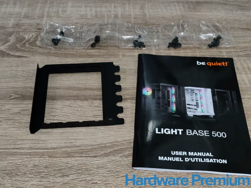

Dentro del embalaje encontramos un conjunto de accesorios básico pero bien presentado, acorde a lo que be quiet! suele ofrecer en sus torres de gama media. El contenido incluye el manual de usuario multilingüe, varios blísters con tornillería separada por tipo, un soporte para GPU en vertical, bridas de sujeción y las herramientas para los separadores (standoffs) de la placa base.
Según el manual oficial, el kit debería incluir:
  • 9 tornillos para placa base
  • 4 tornillos para fuente de alimentación
  • 8 tornillos para SSD
  • 8 tornillos para HDD
  • 1 llave de separadores
  • 1 separador extr
  • 1 soporte para GPU vertical
  • 5 bridas
Sin embargo, en la unidad analizada encontramos un pequeño desajuste respecto a la guía oficial. Los tornillos de placa base y HDD presentan un diseño distinto a la misma. Para colmo, se encuentran en la misma cantidad (9 unidades), lo que dificulta distinguirlos y genera cierta confusión durante el montaje. Todo apunta a un posible defecto de embalaje o a una tirada preliminar, algo que be quiet! probablemente haya corregido en sus unidades comerciales.
Por lo demás, la tornillería llega correctamente organizada, el bracket vertical está bien acabado y el manual mantiene el habitual nivel de detalle de la marca, con ilustraciones claras y explicaciones multilingües.

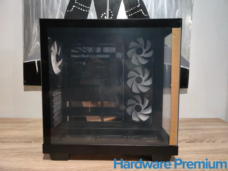

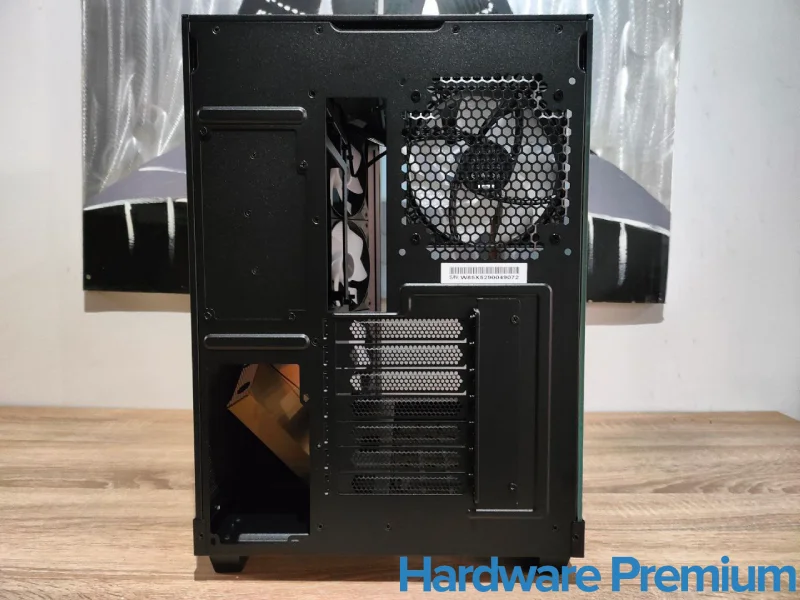

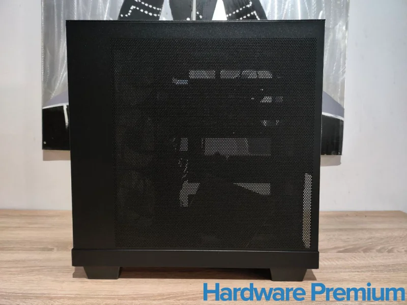

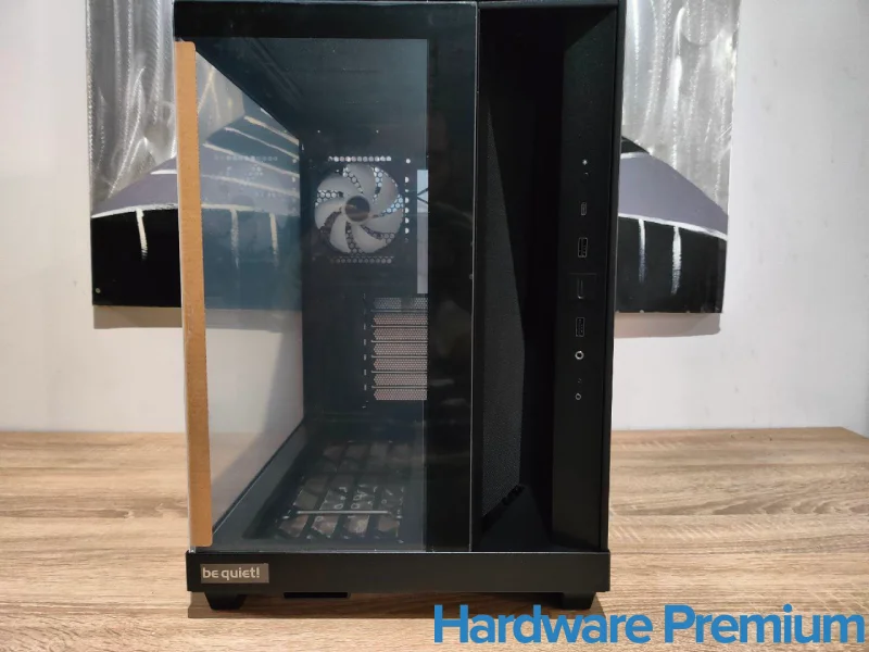

La be quiet! Light Base 500 LX es, sin lugar a dudas, un homenaje a la belleza del minimalismo y la ingeniería. La torre mantiene el ADN de la marca: líneas limpias, acabados de alta calidad y un equilibrio perfecto. A simple vista, transmite una sensación de solidez y modernidad, especialmente con su panel lateral de vidrio templado que deja a la vista los cuatro ventiladores Light Wings LX.
El concepto de “apertura rápida” se ha llevado aquí a un nivel sobresaliente: todos los paneles pueden retirarse con una ligera presión hacia afuera (salvo el cristal frontal, que está atornillado), sin necesidad de herramientas ni tornillos. Este sistema no solo facilita el mantenimiento y la limpieza, sino que también mejora la accesibilidad a los componentes internos, un detalle que los entusiastas del montaje apreciarán enormemente.
Si hay algo que be quiet! ha dominado con maestría en esta torre, es la gestión del flujo de aire. Al igual que su hermana mayor, la Light Base 600, este modelo apuesta por una ventilación envolvente de nivel profesional.
Los paneles perforados en el lateral trasero, parte superior e inferior permiten un flujo de aire constante, mientras que los cuatro ventiladores Light Wings LX PWM preinstalados garantizan un rendimiento térmico excepcional incluso en configuraciones potentes.
La firma alemana no ha olvidado la protección: la torre incluye filtros antipolvo extraíbles tanto en la parte inferior como en la zona lateral de entrada de aire, evitando la acumulación de suciedad y alargando la vida útil de los componentes. Estos filtros son fácilmente accesibles, lo que facilita su limpieza periódica.

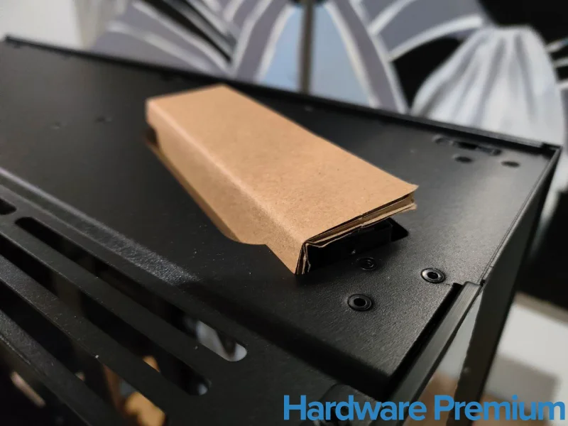

Inconvenientes o posibles fallos

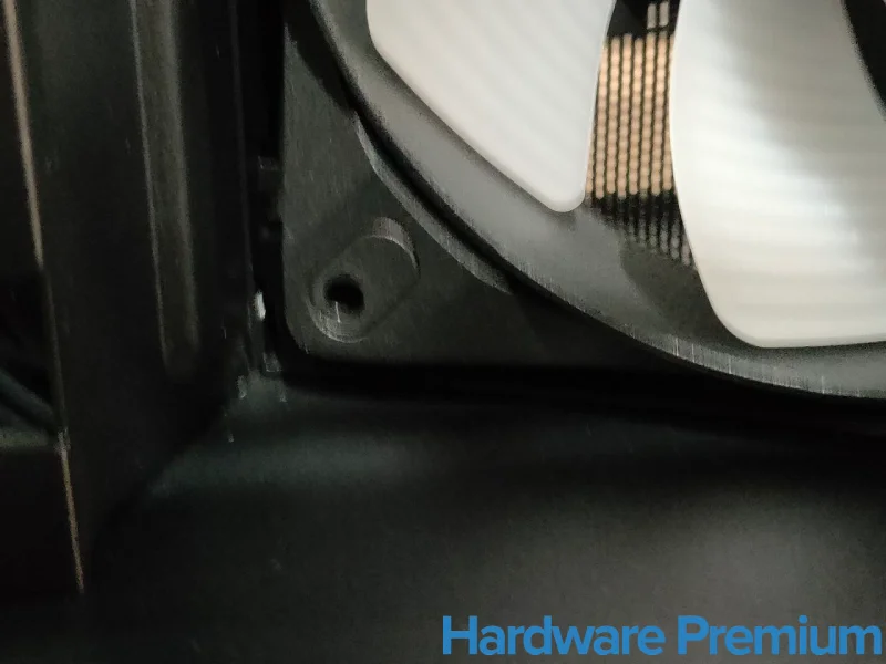

En nuestra unidad, los ventiladores laterales llegaron desencajados, lo que apunta a un posible golpe durante el transporte o un fallo de ajuste en fábrica. Los orificios de anclaje del soporte resultan algo pequeños, y para corregir el problema fue necesario retirarlo completamente. Además, el formato “pecera” hace que la parte superior sea más flexible de lo deseable una vez se retiran los paneles, pudiendo doblarse ligeramente al aplicar presión.
Más allá de estos detalles, el conjunto mantiene un aspecto impecable: los bordes están bien acabados, el frontal combina ventilación con estética, y la base del chasis da una impresión de estabilidad firme. En resumen, una torre visualmente sobresaliente, que combina diseño y practicidad, aunque con algunos ajustes que be quiet! podría pulir en futuras revisiones.

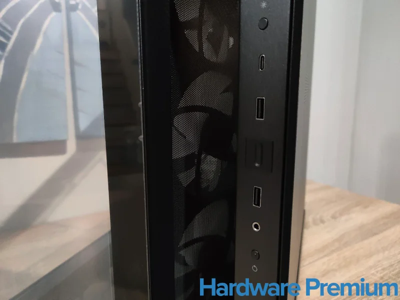

El panel de conectividad de la be quiet! Light Base 500 LX ofrece todo lo necesario para un uso actual sin recurrir a excesos. Ubicado en el frontal lateral derecho, el conjunto de puertos está compuesto por:
  • 1x USB Type-C Gen 2
  • 2x USB 3.2 Type-A
  • 1x conector combinado HD Audio (jack 3.5 mm) para auriculares o micrófono.
  • Botón de encendido, además de controles ARGB y Reset, discretamente integrados en línea vertical.
La disposición es ergonómica y visualmente limpia, con un marco texturizado que encaja perfectamente con el diseño general del chasis. Sin embargo, la iluminación del botón de encendido sobrepasa por los USB, un pequeño fallo menor.

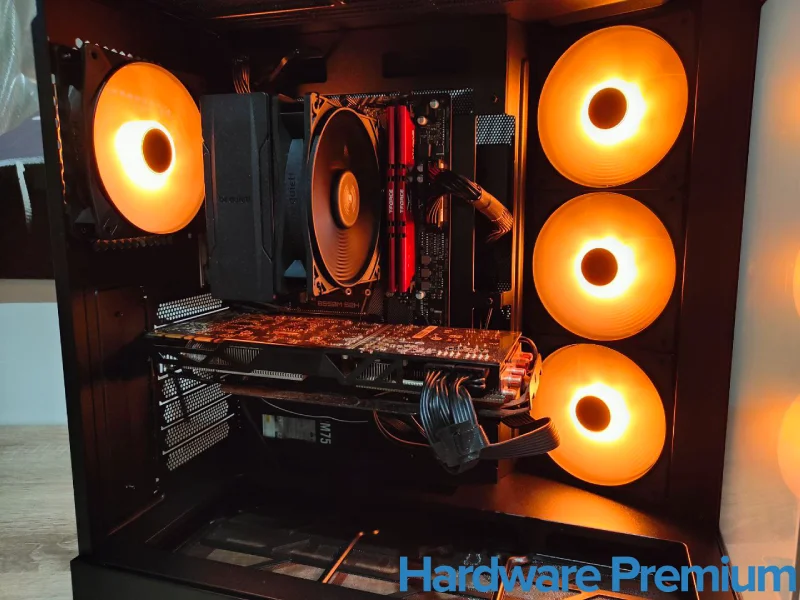

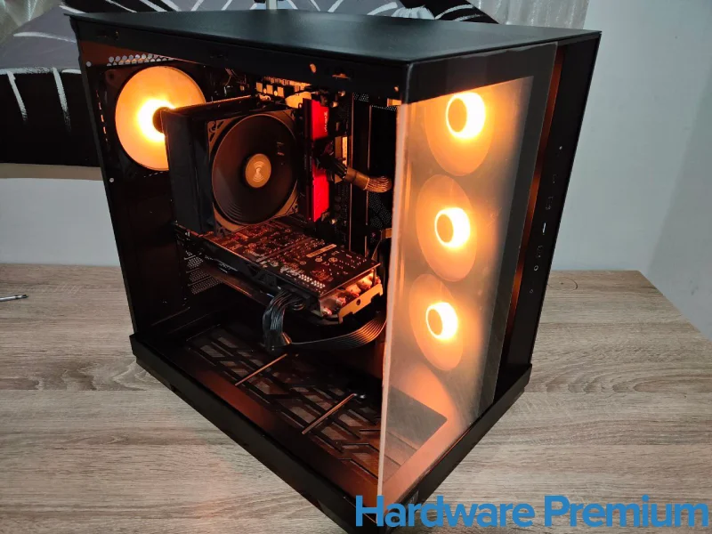

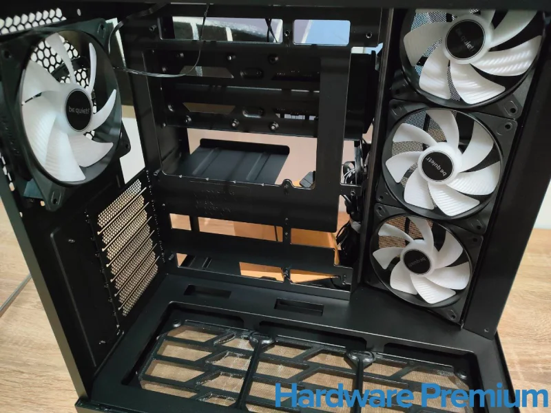

Nada más retirar el panel de vidrio templado, la Light Base 500 LX deja claro que su interior ha sido concebido con cabeza. El espacio interno está muy bien distribuido, con una estructura abierta que prioriza la circulación de aire y la facilidad de montaje.
A la derecha destacan los tres ventiladores Light Wings LX de 120 mm con aspas invertidas, montados en un soporte lateral que dirige el aire directamente hacia la GPU. Este conjunto no solo mejora la refrigeración, sino que también aporta una estética impecable gracias a la iluminación ARGB integrada. En la parte trasera se suma un cuarto ventilador Light Wings LX, que actúa como salida de aire, completando un flujo equilibrado y eficiente.
El interior permite instalar placas base ATX, Micro-ATX o Mini-ITX, y cuenta con un espacio generoso para GPU de hasta 400 mm y disipadores por aire de hasta 185 mm de altura.

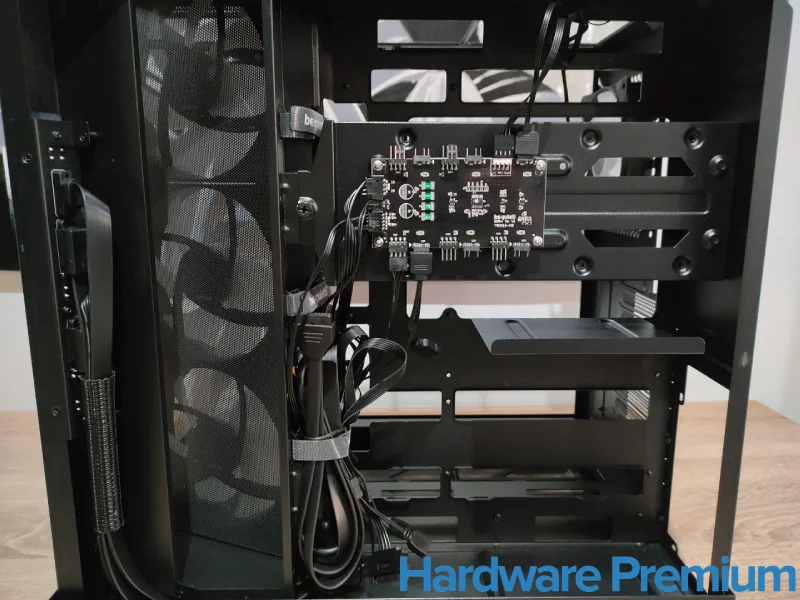

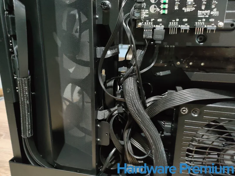

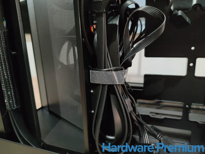

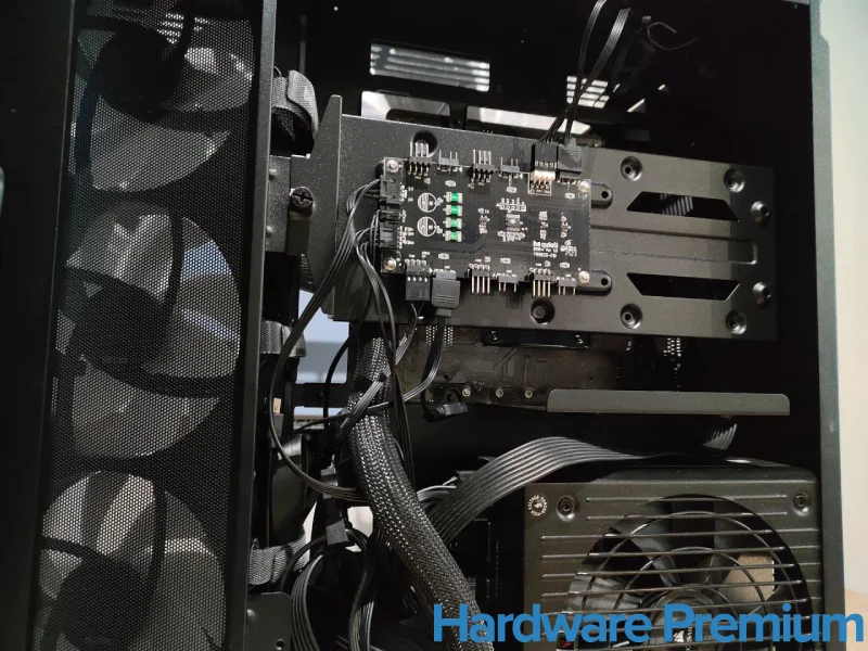

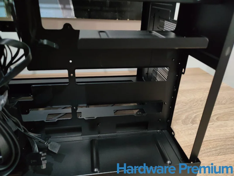

Al acceder a la parte trasera de la be quiet! Light Base 500 LX, la primera impresión es la de un montaje limpio y bien estructurado. be quiet! ha aplicado su característico sentido del orden en el diseño del cableado, ofreciendo un sistema que facilita mucho el trabajo.

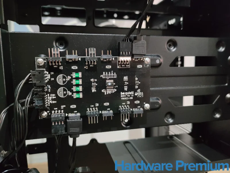

El protagonismo recae en el hub central de ventiladores y ARGB, una placa generosa y muy bien posicionada, capaz de gestionar simultáneamente varios ventiladores PWM y dispositivos de iluminación.
Los cables preinstalados llegan bien guiados y sujetos con velcros reutilizables, lo que denota una cuidada atención por los detalles. La gestión del cableado se siente natural: los pasacables están estratégicamente ubicados, y la zona inferior para la fuente de alimentación dispone del espacio suficiente para esconder el exceso de cables.
No obstante, el espacio tras la bandeja de la placa base es algo justo, especialmente si se utilizan fuentes con cables gruesos o setups con muchos periféricos conectados al hub. Aun así, con algo de paciencia, el resultado final puede ser perfectamente ordenado.

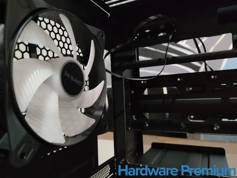

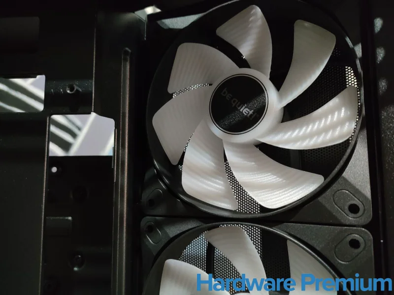

Ventiladores
En el lateral encontramos tres ventiladores Light Wings LX 120 mm Reverse, configurados como entrada de aire principal. Gracias a su diseño invertido, el flujo se dirige directamente hacia la GPU y el corazón del sistema, manteniendo una visual limpia desde el panel de vidrio templado. Estos modelos alcanzan una velocidad máxima de 1.500 RPM, generando un caudal de aire de hasta 48,8 cfm con un nivel sonoro de apenas 28,5 dB(A).
En la parte trasera, el equipo se completa con un Light Wings LX 120 mm estándar, configurado como salida de aire. Este modelo opera a 1.600 RPM, con un flujo de aire superior (51,5 cfm), aunque con un menor nivel de ruido, 25,5 db(A). Esto permite expulsar eficazmente el aire caliente acumulado sin generar turbulencias perceptibles.
Todos los ventiladores incluyen iluminación ARGB de 5V y conector PWM de 4 pines, totalmente compatibles con los principales sistemas de control de iluminación del mercado

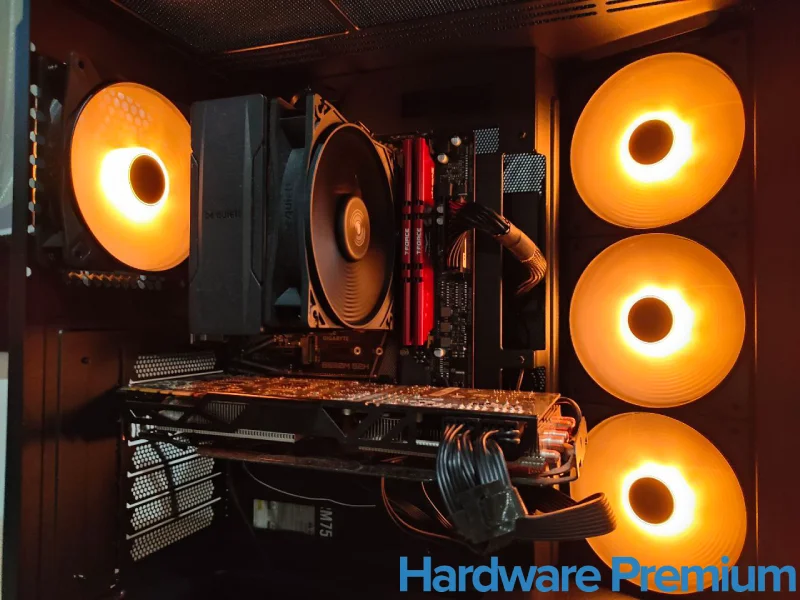

El proceso de montaje en la be quiet! Light Base 500 LX es, sencillamente, un placer. El chasis está claramente diseñado para que cada paso sea intuitivo y libre de complicaciones, incluso para usuarios que no sean expertos en montaje de PC. Los amplios espacios de trabajo, la disposición lógica de los anclajes y la facilidad de acceso a todos los componentes hacen que la instalación sea fluida, limpia y sin frustraciones.
El sistema de paneles “abre fácil” eleva la experiencia al máximo, permitiendo retirar las cubiertas sin usar ni un solo tornillo. Esto agiliza enormemente tanto la instalación inicial como cualquier mantenimiento o actualización futura.
Una vez todo ensamblado, el resultado final es simplemente precioso: una combinación perfecta entre estética, iluminación y limpieza visual.
Los Light Wings LX ARGB aportan un toque espectacular con su iluminación, que realza los componentes internos sin caer en excesos. Con el sistema encendido, el conjunto transmite una sensación de calidad premium y sofisticación técnica que pocas torres logran igualar en su rango de precio.
En resumen, el montaje en la Light Base 500 LX es tan sencillo como satisfactorio. Es una torre que no solo facilita el trabajo al ensamblador, sino que recompensa cada minuto invertido con un acabado final digno de exposición.
Gestión del cableado
En el apartado de cableado, la be quiet! Light Base 500 LX ofrece una experiencia aceptable, aunque no perfecta. La disposición de los pasacables y los velcros preinstalados facilitan mantener el conjunto ordenado, y el espacio tras el panel lateral es suficiente para un montaje limpio en la mayoría de configuraciones.
Sin embargo, el espacio disponible no es especialmente generoso, y puede quedarse justo si se utilizan cables de alimentación con mallado grueso o si se conectan múltiples dispositivos ARGB y ventiladores al hub integrado. En estos casos, la organización de los cables requiere algo más de paciencia y precisión, especialmente en la zona inferior, cerca de la fuente de alimentación.
Pese a ello, el resultado final sigue siendo visual y funcionalmente satisfactorio, y demuestra el buen equilibrio que be quiet! ha logrado. Una pequeña mejora en la profundidad del compartimento trasero o en la disposición de sujeción de cables podría convertir esta gestión en sobresaliente.
