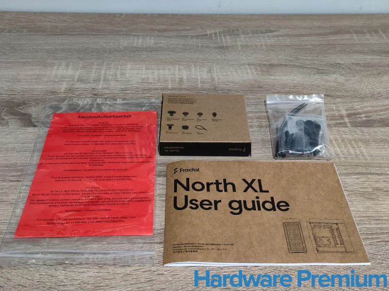

Accesorios
Lo esencial llega en una pequeña caja de cartón reciclado, que a su vez guarda una bolsa con los elementos necesarios para el montaje. Nada sobra, pero tampoco falta lo imprescindible.
La guía de usuario destaca por su presentación, facilitando la instalación incluso a quienes no están acostumbrados a manipular este tipo de chasis.
En cuanto al contenido práctico, disponemos de un surtido completo de tornillería:
- 16 tornillos de montaje M3 y 11 tornillos 6-32
- 4 tornillos para fuente de alimentación
- 3 soportes para la placa base
- 8 tornillos para unidades de 3.5”
- 8 amortiguadores de goma para HDD
- 4 bridas para la gestión de cables
Un kit mínimo pero suficiente, que garantiza un montaje limpio y libre de improvisaciones. Fractal mantiene aquí su filosofía: ofrecer justo lo que necesitas, con materiales de calidad y sin elementos superfluos.

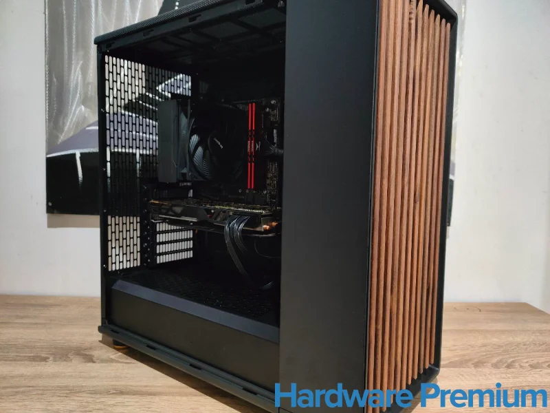

Diseño exterior y construcción
La Fractal Design North XL sigue la misma línea de construcción que ya vimos en la Meshify 3 XL, lo que implica ciertos compromisos. En la parte trasera, especialmente en el anclaje de la fuente de alimentación, se percibe cierta fragilidad al tacto, algo que contrasta con la solidez que transmite el resto del chasis. No llega a ser un defecto crítico, pero es un punto a tener en cuenta si buscas una rigidez total en todos sus ángulos.
Como contrapartida, los tornillos del chasis no son de fácil montaje, algo que puede sentirse como una desventaja para quienes prefieren rapidez al ensamblar. Sin embargo, este detalle también aporta una mayor sensación de seguridad y firmeza una vez que la estructura está ensamblada, superando en este aspecto la experiencia con la Meshify 3 XL.
En cuanto a diseño, aquí Fractal juega en otra liga. La North XL destaca por su frontal con acabado en listones de madera y unas líneas redondeadas que la hacen única en el mercado. Es un chasis que no solo busca rendir, sino también integrarse en entornos elegantes y modernos, casi como si fuese un mueble más dentro del setup. La combinación del cristal templado tintado, los detalles metálicos y el frontal de madera convierten a esta torre en un producto que transmite identidad propia y diferenciación.

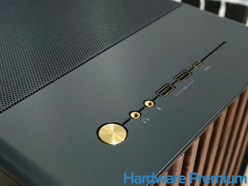

Conectividad
La conectividad de la Fractal Design North XL destaca por un diseño que recuerda a los equipos de sonido clásicos. El botón de encendido dorado, acompañado de los conectores alineados, aporta un detalle de elegancia que encaja con la estética de esta torre.
En cuanto a conectividad, disponemos de dos puertos USB 3.0, un USB-C y doble conector jack dedicado, uno para micrófono y otro para auriculares, en lugar del clásico combo unificado. Este detalle no es necesariamente positivo o negativo, pero sí llama la atención, ya que la mayoría de torres actuales suelen optar por una sola entrada de audio compartida.
Lo único que podría haberse echado en falta es una mayor cantidad de puertos USB en el frontal, especialmente para quienes conectan periféricos con frecuencia.

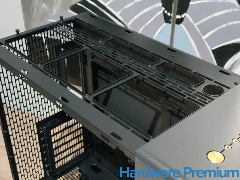

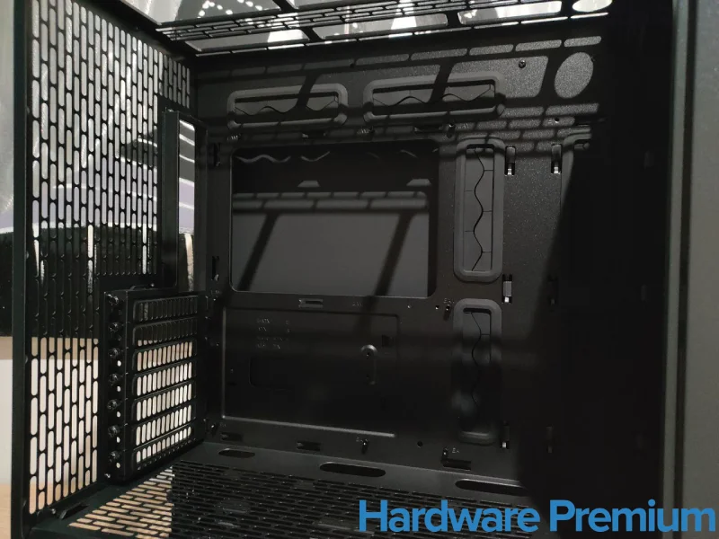

Diseño interior visible
El interior de la Fractal Design North XL mantiene la coherencia con la propuesta estética que la define: un chasis que no pretende ser un mero contenedor de hardware, sino parte de un entorno elegante y camuflado como si de un mueble se tratase.
A primera vista, no hay elementos que llamen excesivamente la atención, y ese es precisamente el punto fuerte. El diseño apuesta por superficies limpias, cortes definidos y una distribución de anclajes discreta, lo que genera una sensación de orden incluso antes de comenzar el montaje.
La cubierta superior desmontable, junto con la disposición de rejillas y espacios de paso de cables, refuerza esta idea de simplicidad.

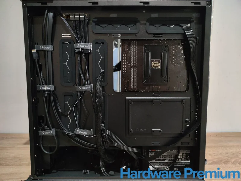

Diseño interior trasero
En la parte trasera, la Fractal Design North XL vuelve a demostrar el mimo de la marca por la experiencia de montaje. La gestión de cables resulta especialmente cómoda gracias a los múltiples pasacables engomados y a las cintas de velcro ya preinstaladas, todas ellas firmadas con el logo de Fractal. Esto permite mantener un interior limpio sin esfuerzo, incluso en configuraciones complejas.
El apartado de almacenamiento presenta luces y sombras. Contamos con dos bahías para discos duros de 3.5”, acompañadas de soportes para SSD, pero aquí surge una limitación: si se usan ambas bahías, el espacio disponible para la fuente de alimentación queda reducido a solo 175 mm, mientras que al usar una sola bahía la compatibilidad aumenta hasta 290 mm. Dado que se trata de un modelo XL, un poco más de anchura en el chasis o la unificación de las bahías habría sido un acierto.
Como punto positivo, la inclusión de una controladora PWM para hasta cuatro ventiladores es un detalle excelente, ya que simplifica la conexión y el control del flujo de aire sin necesidad de recurrir a accesorios adicionales. Sin embargo, se echa en falta que esta también fuese compatible con ARGB, algo que hubiera añadido valor a futuros upgrades, aunque los ventiladores incluidos no dispongan de iluminación.

Gestión del cableado
El espacio disponible en la parte trasera y la disposición de los pasacables permiten organizar todos los cables de manera limpia y eficiente, evitando bultos o acumulaciones que entorpezcan el cierre del panel. Incluso sin ser un experto en montaje, la torre facilita un resultado ordenado casi de forma automática.
Los velcros preinstalados con el logotipo de Fractal cumplen perfectamente su función y permiten agrupar los cables en distintos tramos para mantener un recorrido lógico y fluido. Sin embargo, se echa en falta la incorporación de un par de velcros adicionales en el extremo derecho, donde solo encontramos uno en la parte inferior. Esto limita un poco la organización de cables más largos, como el EPS de la CPU o los de ventiladores adicionales, especialmente si estos no cuentan con la longitud suficiente.
Más allá de este pequeño detalle, la experiencia es sobresaliente: una gestión del cableado sencilla, funcional y con resultados visuales impecables, que refuerza el carácter premium del chasis.
