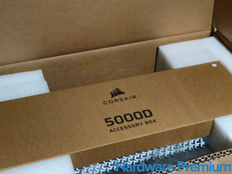

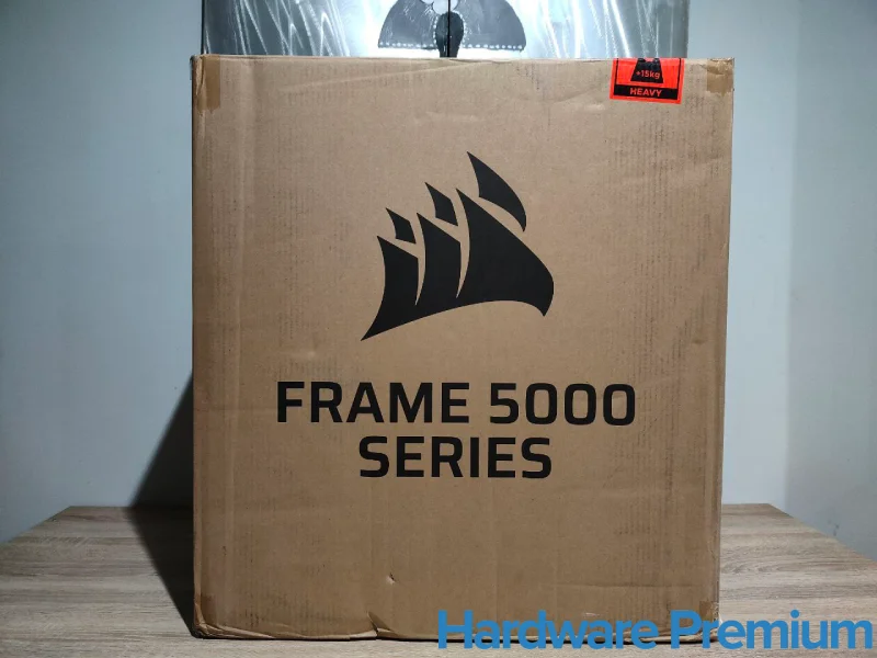

La Corsair FRAME 5000D RS ARGB llega en una caja de cartón rígido con el logotipo de la serie bien visible, lo que ya anticipa la categoría del producto. En el lateral destacan las etiquetas de advertencia e información del product, como el peso superior a 15 kg, la recomendación de manipulación por dos personas o la pegatina con especificación del modelo, un detalle que transmite tanto seguridad como seriedad en la entrega.
Al abrir la caja, nos encontramos con la Accessory Box perfectamente identificada, que incluye los tornillos, bridas y otros elementos necesarios para el montaje.

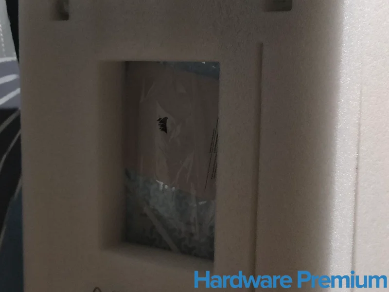

Para garantizar que el chasis llegue intacto, Corsair lo protege con dos bloques de espuma de alta densidad que lo mantienen firmemente sujeto dentro de la caja, impidiendo cualquier movimiento en el transporte. Además, la torre está envuelta en una bolsa plástica translúcida con el logo de Corsair, que no solo refuerza la protección contra polvo y arañazos, sino que añade un toque de identidad de marca en el unboxing.
Un detalle adicional es la hoja de advertencias de seguridad colocada en la parte inferior de la torre, visible a través de la bolsa, que ofrece instrucciones claras sobre el manejo seguro del producto.

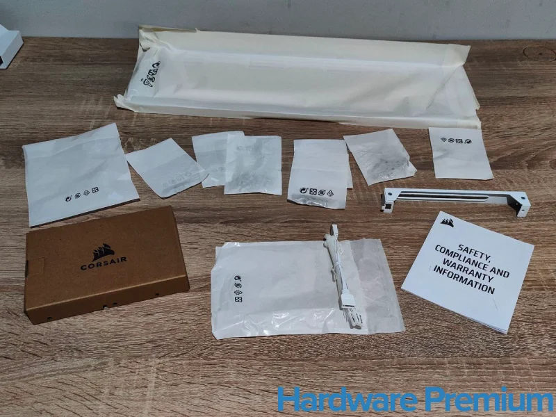

Accesorios
Corsair mantiene su sello de calidad en el FRAME 5000D RS ARGB, ofreciendo un apartado de accesorios bien clasificado y completo para que el usuario tenga a mano todo lo necesario para el montaje. Cada pieza viene en su propia bolsita diferenciadora, lo que facilita la identificación y evita pérdidas durante el unboxing.
La dotación es realmente amplia y versátil, pensada para aprovechar al máximo la modularidad del chasis:

Un kit tan completo deja claro que Corsair busca que el chasis se adapte tanto a configuraciones convencionales como a montajes más avanzados con GPUs pesadas y sistemas de refrigeración de gran tamaño.
Inconvenientes
Aunque la presentación inicial es cuidada, hay varios aspectos que pueden jugar en contra, sobre todo para los usuarios principiantes:
- Tornillería poco convencional: Algunos tornillos, como los de placa base o discos, no siguen el estándar M3 clásico al que muchos usuarios están acostumbrados. Son claramente diferenciables, pero es conveniente revisar la guía de todas formas.
 - Manual confuso: La guía no viene en papel, sino que está disponible online, y su acceso se asemeja más a una entrada de blog que a una sección clara de documentación. Esto puede resultar desconcertante para quienes monten su primera torre y sean algo más despistados.
 - Falta de categorización real: Aunque las piezas vienen en bolsitas separadas, no están categorizadas ni identificadas de forma clara. Esto obliga al usuario a comparar visualmente cada tornillo con las imágenes de la guía de inicio rápido.

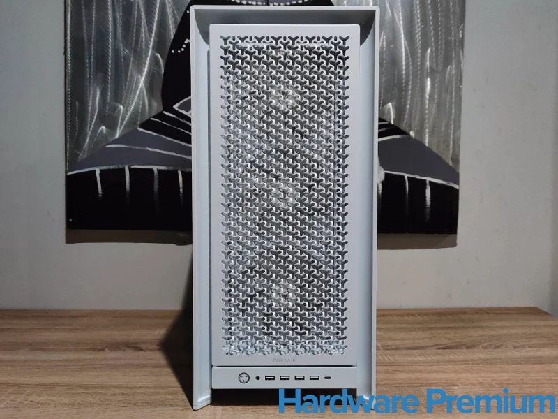

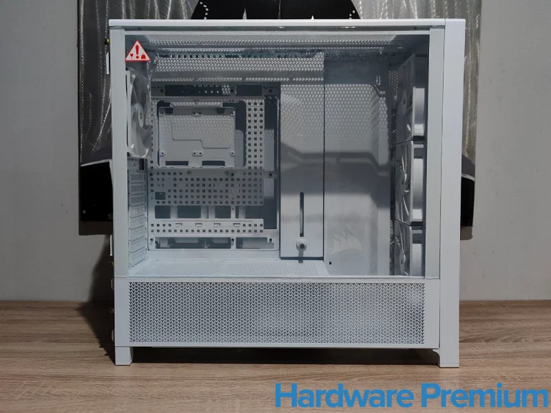

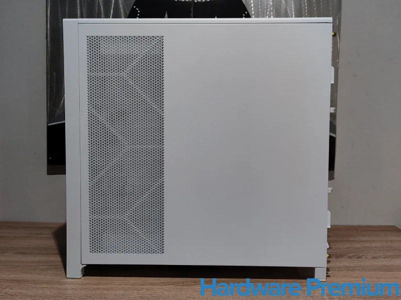

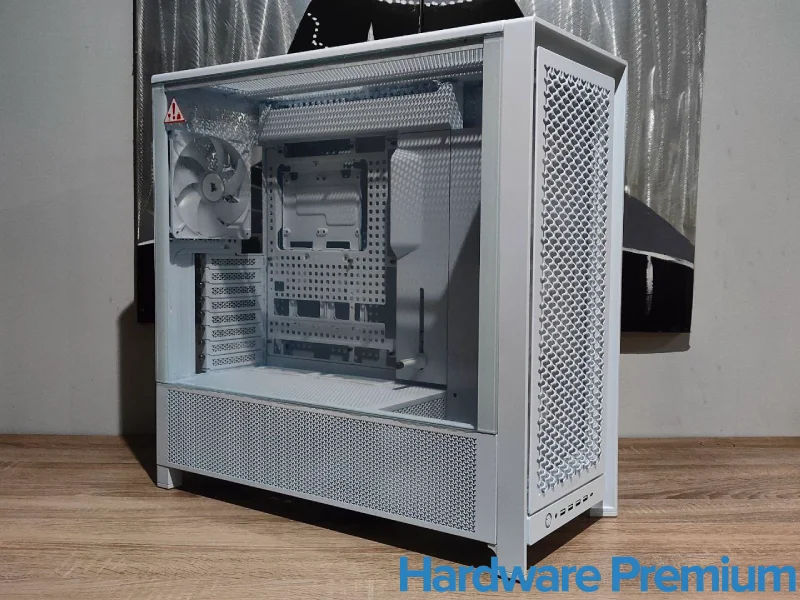

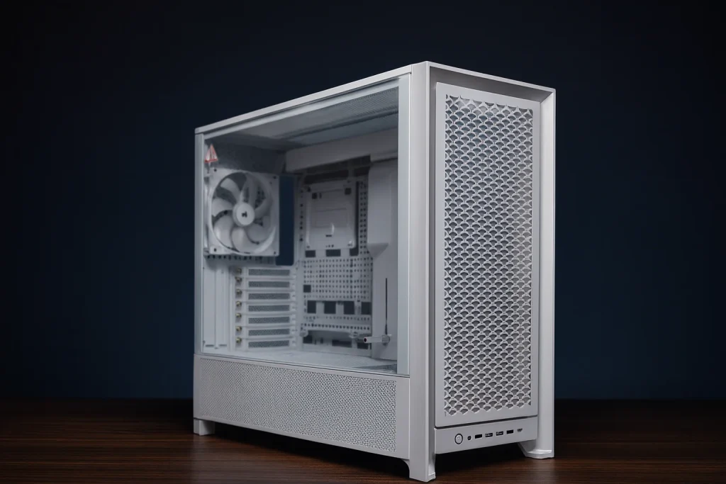

La Corsair FRAME 5000D RS ARGB es una torre que impone desde el primer vistazo. Su acabado en blanco con panel lateral de cristal templado transmite elegancia y modernidad, mientras que el frontal mallado con patrón 3D-Y no solo cumple una función estética, sino que asegura un excelente flujo de aire desde la entrada.

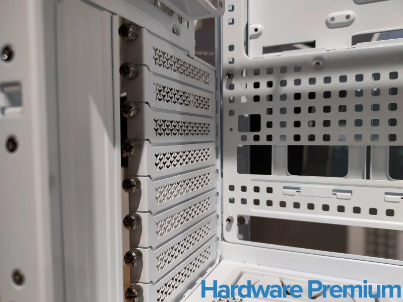

En la parte trasera, puede llamar la atención la gran cantidad de tornillos visibles, algo que podría resultar intimidante para quienes se acerquen por primera vez a este tipo de chasis. Sin embargo, Corsair lo ha resuelto de manera muy inteligente: todos son fáciles de quitar y, lo más importante, el desmontaje de las piezas asociadas es igual de sencillo. Esto convierte lo que a priori parece complejo en una ventaja de accesibilidad para el mantenimiento y la personalización.
El frontal es de quita y pón, lo que facilita enormemente el acceso al sistema InfiniRail y a los ventiladores frontales. Además, incluye un filtro magnético extraíble para simplificar la limpieza y prolongar la vida útil de los componentes.

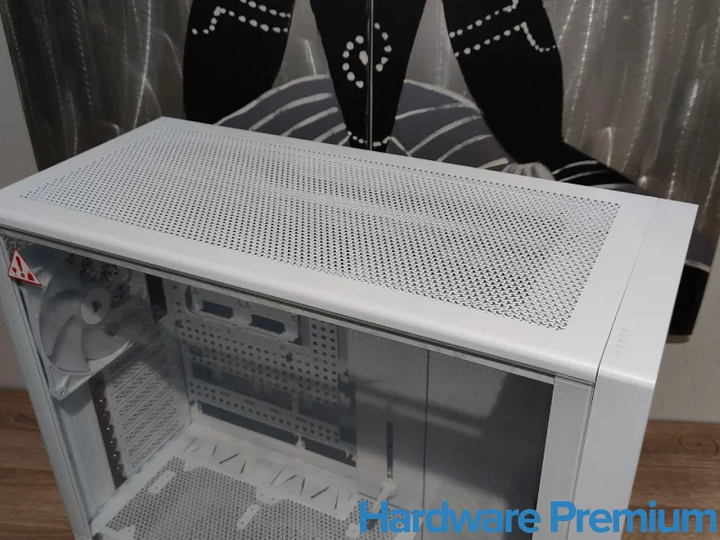

En la parte superior y lateral, las amplias rejillas perforadas garantizan un flujo de aire sobresaliente, mientras que el panel lateral sólido con ventilación adicional refuerza la idea de un chasis diseñado para equipos de alto rendimiento. El resultado es un exterior muy modular y práctico, que logra realizar una oda a su enfoque en refrigeración.
Filtros magnéticos
En la parte frontal, justo detrás del panel mallado de quita y pón, encontramos un filtro magnético extraíble que facilita la limpieza y protege los ventiladores frontales y el sistema InfiniRail de la acumulación de partículas.

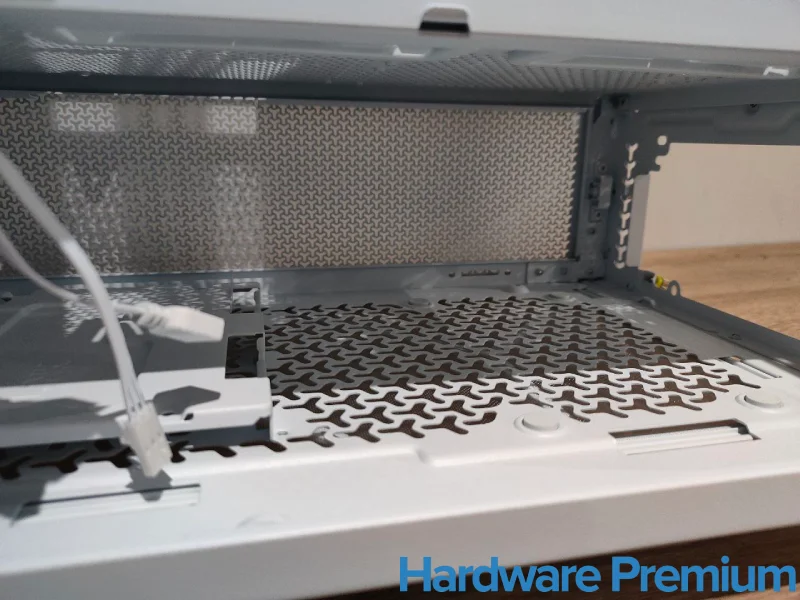

Por su parte, en la zona inferior se incluye otro filtro magnético deslizante, encargado de cubrir la entrada de aire destinada a la fuente de alimentación y posibles ventiladores inferiores. Esto garantiza que el polvo no se acumule en los componentes más sensibles de la base del chasis.

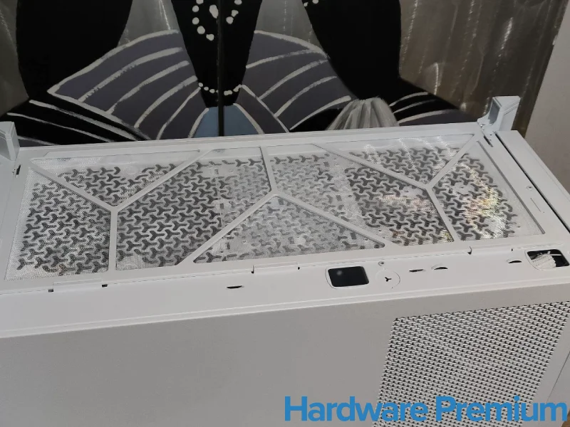

Es importante destacar que en la parte superior no hay filtro, ya que Corsair ha optado por un diseño perforado muy próximo al sistema InfiniRail, lo que maximiza el flujo de aire y la compatibilidad con radiadores o ventiladores superiores.

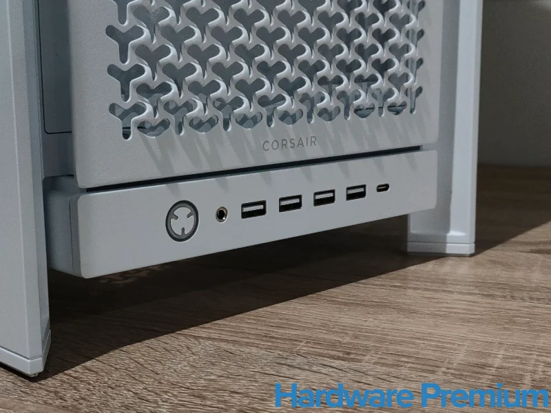

Conectividad

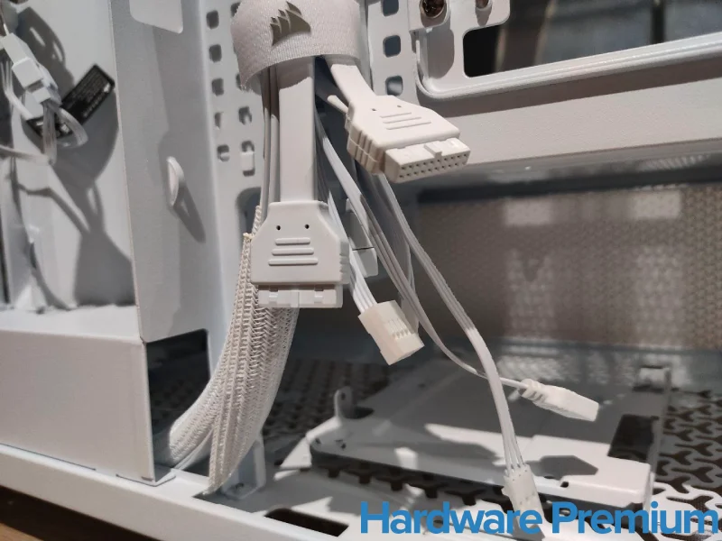

La FRAME 5000D RS ARGB no se queda corta en opciones de conectividad en su panel frontal. La marca ha optado por una configuración muy completa que cubre prácticamente todas las necesidades modernas:
- 4x USB 3.2 Gen 1 Tipo A
 - 1x USB 3.2 Gen 2 Tipo C
 - Botón de encendido
 - Combo de micrófono y auriculares (Jack 3,5 mm)
Esta disposición convierte al chasis en un aliado ideal para quienes conectan habitualmente periféricos, discos externos o auriculares, ofreciendo rapidez de acceso sin necesidad de recurrir a la parte trasera de la placa base.
Como inconveniente menor, Corsair ha dividido los USB Tipo-A en dos cables internos USB 3.2, lo que implica que la placa base deberá contar con dos cabeceras USB 3.2 para poder aprovecharlos todos.

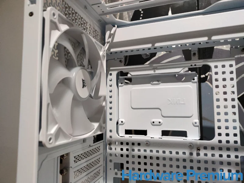

El interior de la Corsair FRAME 5000D RS ARGB refleja a la perfección la filosofía modular de la serie FRAME. El gran protagonista es el sistema InfiniRail, visible en la parte superior y replicado en el frontal y el panel lateral opcional. Este sistema permite ajustar de manera sencilla la posición de los ventiladores: con solo aflojar ligeramente los tornillos de estrella, se puede cambiar entre configuraciones para ventiladores de 120 mm o 140 mm, ofreciendo una versatilidad sobresaliente para cualquier tipo de montaje.

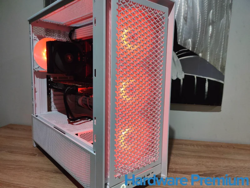

El chasis incluye de serie cuatro ventiladores Corsair RS140 ARGB en cadena, que además de un rendimiento sólido, destacan por su diseño limpio. Corsair ha optado por colocar pegatinas con el logotipo de la marca en el centro de cada rotor, eliminando la clásica información técnica visible en la pegatina trasera. Este detalle aporta un acabado estético impecable y minimalista, aunque quizá pueda resultar demasiado “futurista” para los más puristas que prefieren ver la referencia técnica del componente.

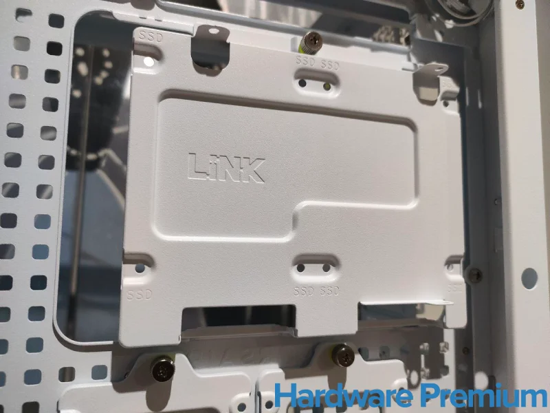

Otro punto destacable es la zona de las bahías de expansión, que mantiene la misma estética perforada que el resto del chasis y resulta fácilmente removible. Esto facilita su recolocación de cara a la instalación de GPUs en vertical, una característica pensada para quienes buscan lucir sus tarjetas gráficas de gama alta. Corsair incluye separadores para la instalación del riser, aunque el propio cable riser no forma parte del bundle y deberá adquirirse por separado.

Como ya mencionamos anteriormente, viene equipada de serie con cuatro ventiladores RS140 ARGB. Estos ventiladores utilizan un sistema de presión estática, lo que los hace ideales para trabajar en conjunto con filtros o radiadores sin perder eficiencia en el flujo de aire.

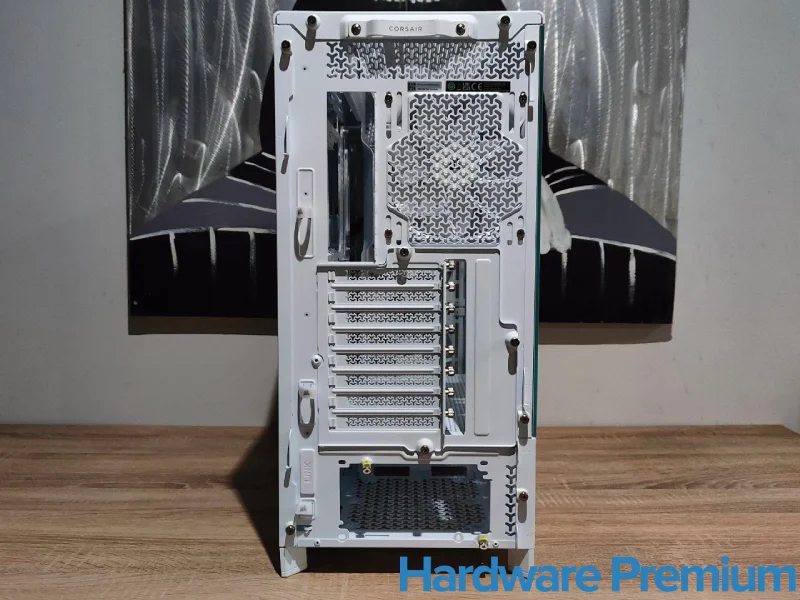

Diseño interior trasero

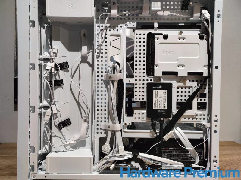

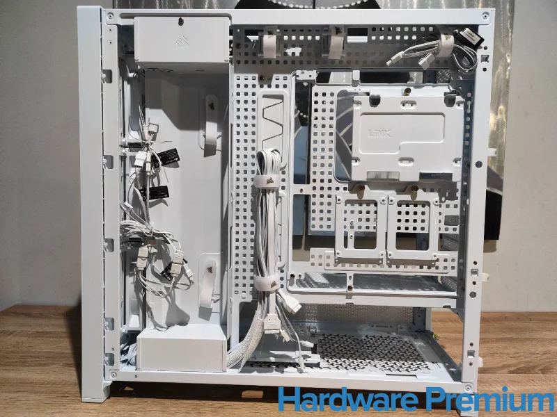

Corsair ha cuidado el diseño trasero de la FRAME 5000D RS ARGB, ofreciendo un espacio ordenado y bien optimizado para la gestión de cableado y almacenamiento. Justo tras la bandeja de la placa base encontramos dos bahías dedicadas para SSDs, además de otra adicional pensada para la instalación de más SSDs o dispositivos Corsair Link, lo que añade un punto de integración con el ecosistema de la marca.
El espacio para la fuente de alimentación es generoso, y gracias al diseño de doble cámara muy ancho, es posible montar incluso fuentes de la gama Corsair Shift, que destacan por ubicar su panel modular en el lateral en lugar de en la parte trasera convencional. Esta elección demuestra que el chasis está preparado para hardware de nueva generación.
La Corsair FRAME 5000D RS ARGB introduce la versión mejorada de su sistema de gestión de cables: RapidRoute 2.0. En lugar de correas fijas, este sistema se caracteriza por utilizar correas desmontables y regulables, lo que aporta una flexibilidad extraordinaria al montaje.
Además, la bandeja de la placa base está completamente perforada, lo que abre la puerta a colocar estas correas exactamente donde el usuario lo necesite, adaptándose tanto a configuraciones básicas como a sistemas complejos con gran cantidad de cableado.

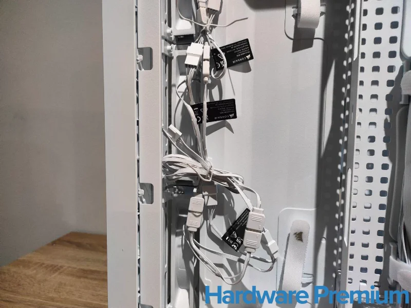

- Acumulación de cables de los ventiladores: aunque los ventiladores RS140 ARGB se conectan en cadena, hay que destacar que no son un modelo sin cables. Esto genera una cantidad notable de cables en la zona trasera, que aunque finalmente deriven en un único conector hacia la placa base, entorpecen la limpieza del montaje.
 - Incompatibilidad con Corsair Link: pese a que el chasis incorpora una bahía preparada para dispositivos Corsair Link, los ventiladores incluidos no son compatibles con este ecosistema, probablemente esa sea la razón de que Corsair no lo incluya de serie. Esto genera cierta incongruencia, ya que obliga al usuario a adquirir ventiladores compatibles si desea aprovechar esa integración.

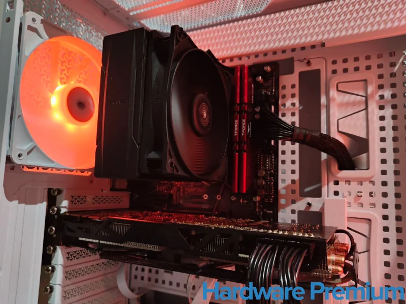

La experiencia de montaje en la Corsair FRAME 5000D RS ARGB es sobresaliente. Todo queda limpio, bien ordenado y con un nivel de accesibilidad que facilita tanto la instalación inicial como futuras actualizaciones. El diseño interno está pensado para que incluso con placas base mATX el resultado final no rompa la armonía visual del chasis. Un total acierto por parte de Corsair.
Un detalle que demuestra el cuidado en la experiencia de usuario es el accesorio “mini” para el soporte de GPU. Este bracket adicional evita el hundimiento de tarjetas gráficas algo más pequeñas y permite ajustar su ubicación de forma más precisa que el sistema que viene por defecto. La contrapartida es que, al usarlo, es necesario prescindir del embellecedor que oculta los cables en esa zona. Sin embargo, el beneficio en seguridad y estabilidad para GPUs pesadas lo compensa con creces.
En conjunto, el montaje en la FRAME 5000D RS ARGB es rápido, intuitivo y visualmente impecable, confirmando que Corsair ha diseñado este chasis no solo para entusiastas, sino también para quienes valoran un proceso de construcción sin complicaciones y un acabado final muy profesional.

Aunque mi montaje pueda no ser el ejemplo más profesional, hay que reconocer que Corsair ha hecho un trabajo excepcional en lo que respecta a la gestión del cableado de la FRAME 5000D RS ARGB.
El sistema RapidRoute 2.0, junto con los múltiples velcros distribuidos por todo el chasis, hacen que sea posible conseguir una organización prácticamente impoluta. La bandeja perforada permite una libertad total para recolocar correas y embellecedores, adaptando la distribución del cableado a las necesidades de cada configuración.
El resultado es un espacio trasero que, con un poco de dedicación, puede quedar limpio, ordenado y sin abultamientos, favoreciendo tanto la estética como el flujo de aire interno. Corsair ha logrado que incluso quienes no dominen la gestión de cables puedan obtener un acabado final mucho más profesional gracias a las herramientas que ofrece este chasis.

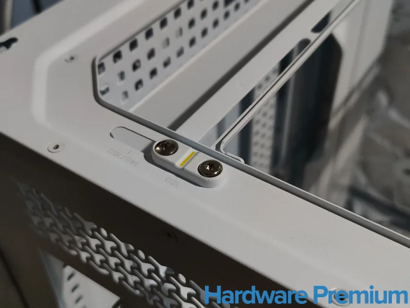

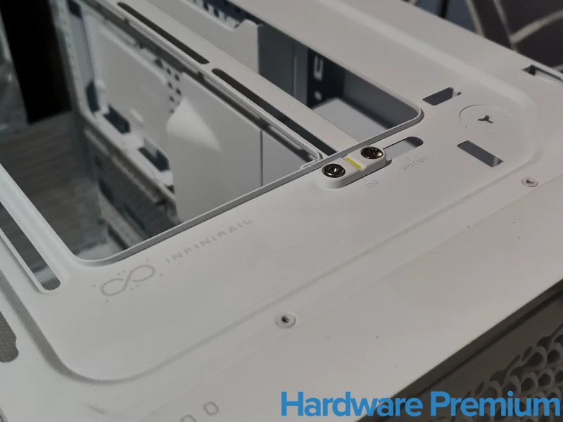

El sistema InfiniRail es sin duda uno de sus mayores atractivos, permitiendo ajustar ventiladores y radiadores con gran libertad en el frontal, el lateral y la parte superior. Unido a los cuatro ventiladores Corsair RS140 ARGB incluidos, la torre asegura un flujo de aire potente y configurable.
