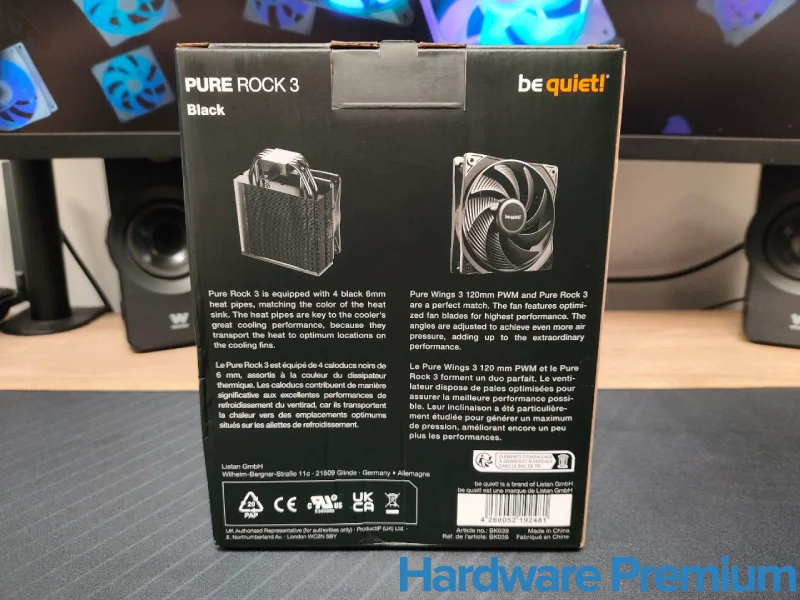

El embalaje del be quiet! Pure Rock 3 sigue la elegante línea visual característica de la marca. El predominio del negro mate, acompañado por toques de gris y el logotipo en naranja, transmite una imagen de producto premium sin recurrir a excesos gráficos. La parte frontal muestra de forma clara el nombre del modelo junto a una fotografía de alta calidad del disipador, destacando su estética oscura y el ventilador Pure Wings 3.

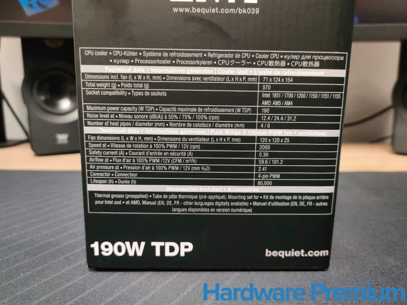

En el lateral izquierdo se encuentran las especificaciones técnicas detalladas, incluyendo dimensiones, peso, compatibilidad de sockets y datos de rendimiento como el TDP máximo de 190W y el nivel de ruido a diferentes velocidades. Todo está bien organizado en una tabla en inglés y francés, facilitando la lectura y demostrando un enfoque informativo pensado para usuarios técnicos.
La parte trasera combina texto en los mismos idiomas, con imágenes del disipador y del ventilador, destacando características como los cuatro heatpipes de 6 mm pintados en negro y el diseño optimizado de las aspas para mejorar la presión estática y el flujo de aire. En conjunto, el embalaje no solo protege el producto, sino que refuerza la percepción de calidad y atención al detalle que be quiet! busca transmitir.

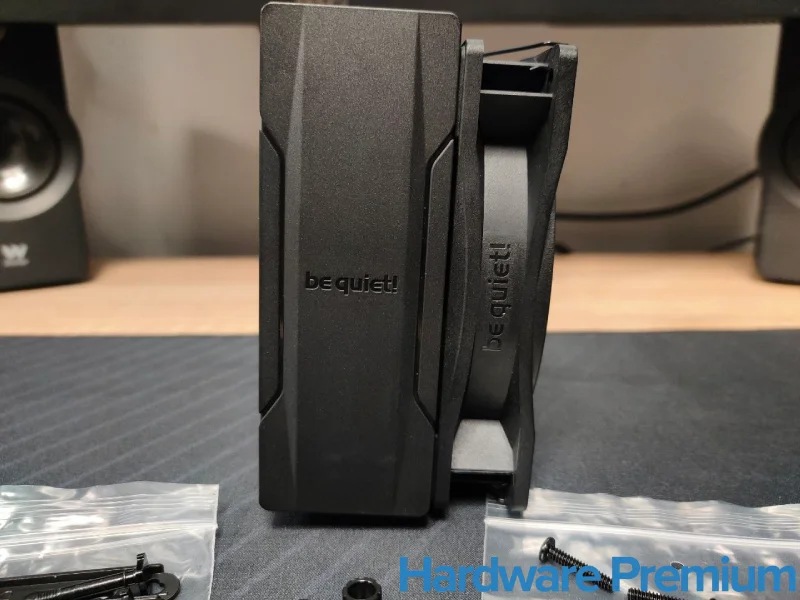

Como ya venimos anticipando, todas las piezas llegan perfectamente organizadas en bolsas individuales de plástico, lo que evita confusiones y agiliza el proceso de instalación. Entre los accesorios encontramos los anclajes para Intel y AMD, así como las grapas para fijar el ventilador, todo en acabado negro para mantener la coherencia estética con el disipador.
Este sistema de montaje, ya conocido en la gama de be quiet!, destaca por su sencillez y por requerir únicamente un destornillador estándar, sin herramientas especiales. El resultado de todo ello es una instalación intuitiva y segura, que deja la sensación de estar trabajando con un producto bien planificado desde el embalaje hasta el montaje final.

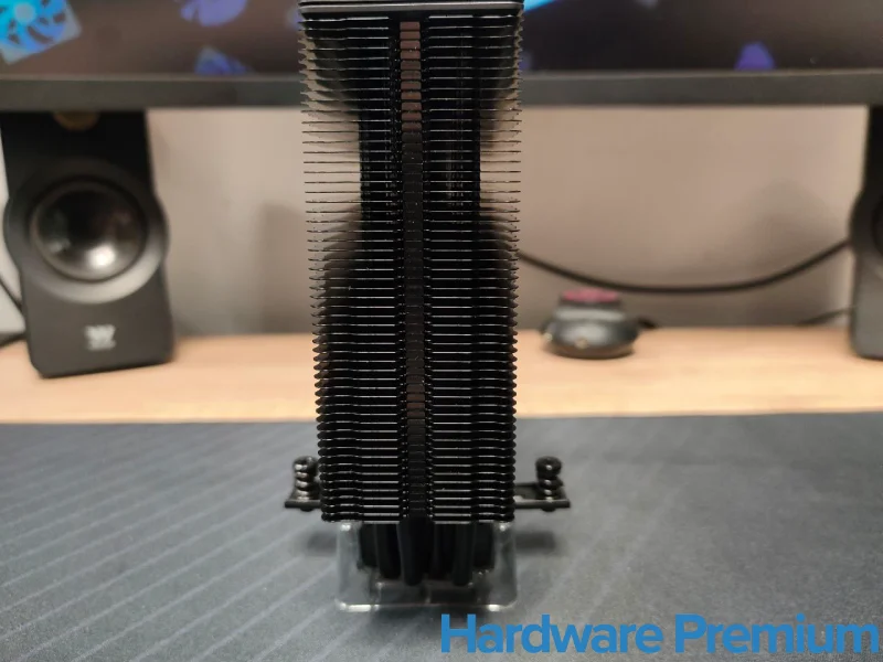

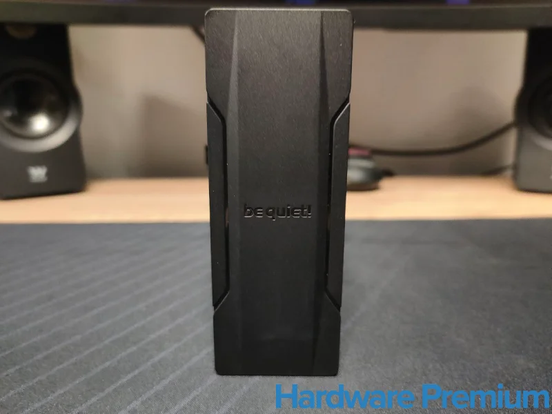

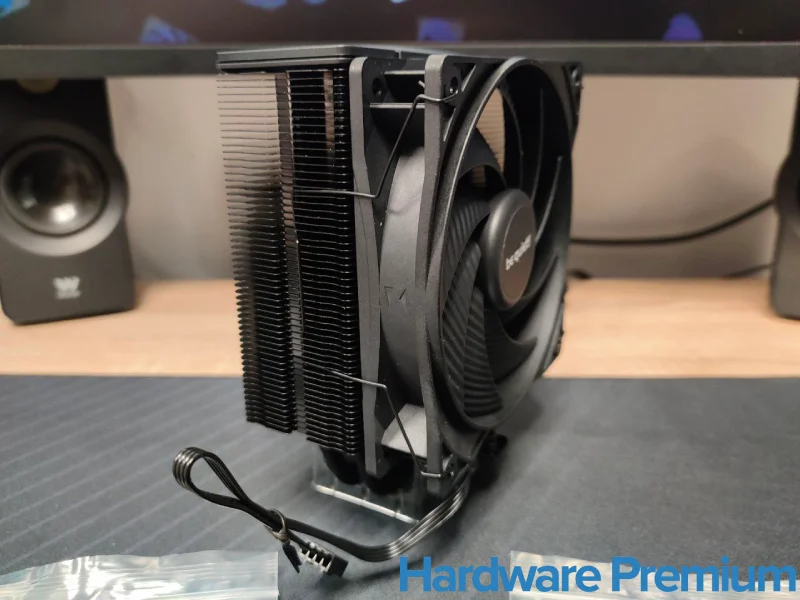

El be quiet! Pure Rock 3 apuesta por un diseño minimalista y uniforme, con un acabado negro integral que recubre tanto las aletas como los heatpipes y el ventilador. Por ello, le permite integrarse sin esfuerzo en cualquier tipo de chasis, desde configuraciones gaming con iluminación RGB hasta entornos profesionales más sobrios, sin romper la armonía visual.

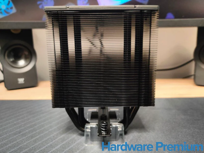

La cubierta superior, fabricada en aluminio y adornada con el logotipo grabado, aporta un toque elegante sin caer en elementos llamativos. Las aletas, perfectamente alineadas, están optimizadas para maximizar el flujo de aire y la disipación, mientras que los cuatro heatpipes de 6 mm atraviesan el bloque asegurando una transferencia de calor eficiente hacia las zonas más expuestas al ventilador.

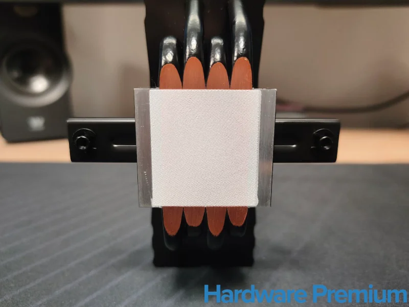

En la base del be quiet! Pure Rock 3 encontramos uno de esos detalles que facilitan la vida al usuario: la pasta térmica preaplicada. Esta capa uniforme cubre la zona de contacto formada por los cuatro heatpipes de cobre de 6 mm y las secciones de aluminio intermedias, asegurando que la transferencia de calor hacia el disipador sea eficiente desde el primer montaje.
Así, be quiet! logra eliminar la necesidad de aplicar manualmente la pasta térmica, reduciendo el riesgo de exceso o distribución desigual, algo que puede afectar al rendimiento. Además, la preaplicación es especialmente útil para usuarios que montan su primer PC o que simplemente quieren agilizar el proceso sin comprometer la calidad de la instalación.

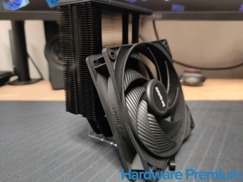

El be quiet! Pure Rock 3 integra un ventilador Pure Wings 3 de 120 mm, una elección coherente con la filosofía de la marca: priorizar el silencio sin descuidar el rendimiento. Este modelo cuenta con aspas optimizadas aerodinámicamente, que permiten reducir las turbulencias y mejorar la presión estática, algo esencial para mover el aire a través del denso conjunto de aletas del disipador.
Gracias a su control PWM, el ventilador ajusta automáticamente su velocidad con un nivel máximo de 2.000 RPM, ofreciendo un flujo de aire que puede alcanzar los 59.6 CFM con un nivel sonoro máximo de apenas 31,2 dB(A). Esto le permite mantener un perfil acústico muy bajo en cargas ligeras y ofrecer un extra de refrigeración cuando la CPU lo demanda.
Como detalle a destacar, por especificaciones, el modelo de ventilador se trata de un Pure Wings 3 High Speed y no de un Pure Wings 3 normal.
El sistema de montaje mediante grapas metálicas facilita tanto su instalación inicial como su sustitución o limpieza periódica. Además, su acabado negro y el discreto logotipo grabado en el marco y el cubo central refuerzan la estética minimalista del conjunto, integrándose a la perfección con el diseño del disipador.

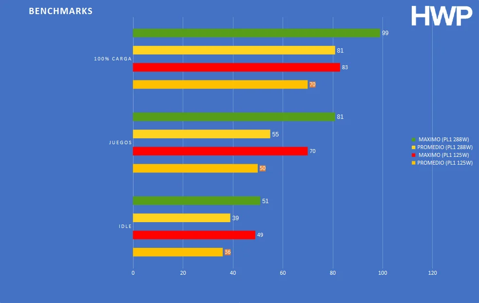

En las pruebas realizadas con el Intel Core i7-11700K, el comportamiento del Pure Rock 3 confirma que, aunque es un disipador eficiente dentro de su categoría, no está diseñado para lidiar con cargas extremas a límites energéticos tan altos como un PL1 de 288 W. En este escenario, las temperaturas alcanzan picos de 99 °C, lo que provoca episodios breves de thermal throttling. Esto se traduce en una reducción de la frecuencia media hasta los 4,1 GHz, frente a los 4,6 GHz mantenidos con un PL1 de 125 W.
Con este perfil más moderado de 125 W, el disipador muestra su mejor cara: temperaturas máximas de 83 °C a plena carga, manteniendo un rendimiento estable sin caídas significativas en la frecuencia. Mientras que en entornos menos exigentes, como juegos medios, las cifras bajan notablemente, con promedios en torno a los 50-55 °C y un funcionamiento acústico muy contenido.
En reposo, las temperaturas se mantienen en valores muy competitivos (36-39 °C), lo que demuestra que la combinación del bloque disipador con el ventilador Pure Wings 3 es capaz de ofrecer un equilibrio sólido entre refrigeración y silencio, siempre que se respete un límite de potencia acorde a su diseño.

Eso sí, sus limitaciones quedan patentes cuando se somete a CPUs de alto consumo como el i7-11700K con un PL1 de 288 W, donde los picos térmicos y el thermal throttling son inevitables. Ajustando el límite de potencia a 125 W, el disipador ofrece un rendimiento estable y sin problemas, lo que lo sitúa como una opción idónea para procesadores de gama media-alta o configuraciones que no busquen realizar overclocking.
