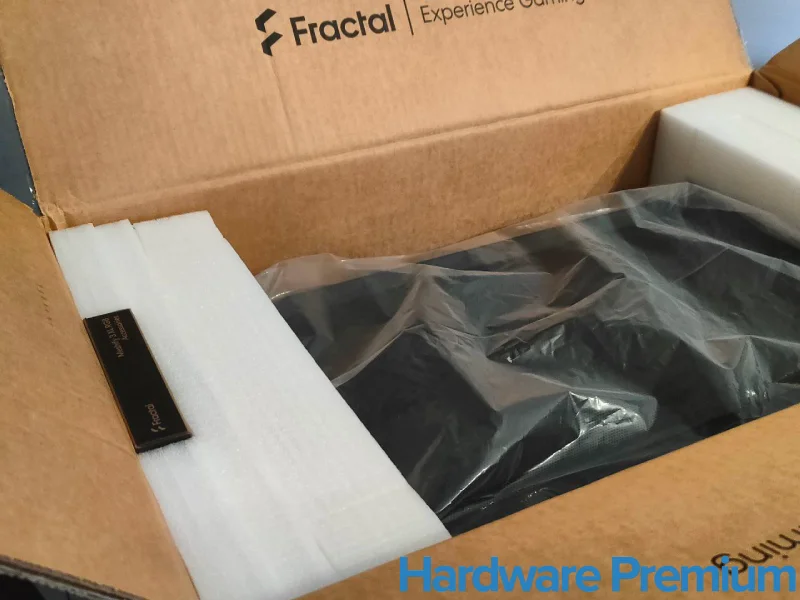

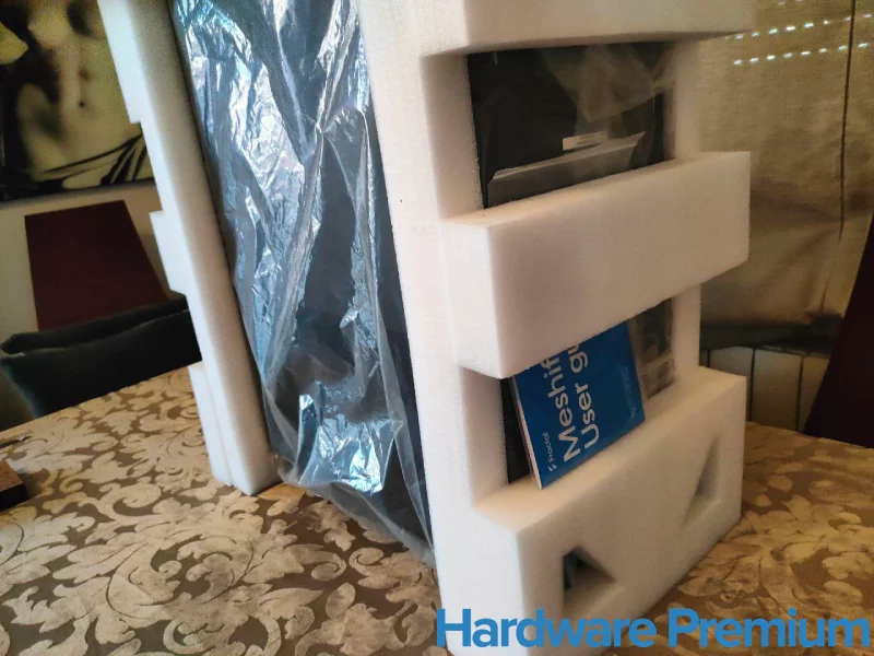

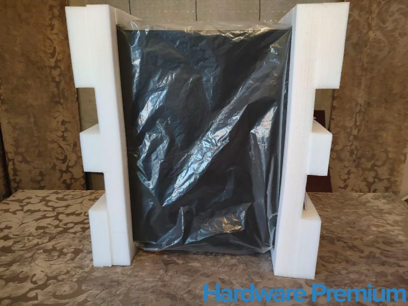

Desde el primer contacto, la caja de la Meshify 3 XL transmite sobriedad y elegancia. El embalaje es completamente de cartón sin tintas de colores llamativos ni gráficos innecesarios, algo que Fractal Design ha convertido en su seña de identidad. En lugar de saturar la caja con imágenes del producto, encontramos únicamente el logotipo de la marca, el modelo impreso en tipografía moderna y limpia, y los iconos esenciales de manipulación. Esta estética minimalista refleja una confianza total en el producto: no necesita impresionar desde fuera, porque sabe lo que ofrece dentro.
Al abrir la caja, encontramos el chasis envuelto en una bolsa plástica protectora, flanqueado por dos bloques de espuma de alta densidad, gruesos, firmes y bien ajustados. Estos garantizan que la torre no se desplace durante el transporte y que resista posibles impactos.
En el marco de espuma derecho (visto de frente), encontramos un detalle curioso y práctico: la guía de usuario plastificada viene encajada entre el chasis y la espuma, aunque no forma parte de ella. Está sujeta con firmeza, pero es fácil de extraer.
Por su parte, el marco de espuma izquierdo incluye una caja de accesorios perfectamente integrada en su estructura. Este pequeño compartimento contiene tornillería, bridas y elementos para el montaje. Esta integración es un detalle muy cuidado, ya que evita que la caja de accesorios se mueva o dañe otros componentes durante el transporte.

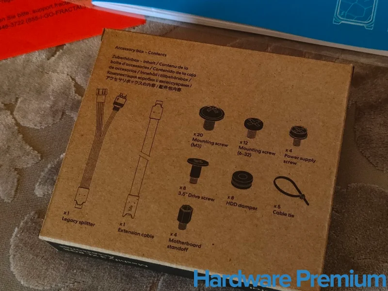

Accesorios
El contenido de la caja de accesorios está bien pensado y cuidadosamente organizado. Todo viene recogido en una caja de cartón rígido con impresión en negro que muestra claramente cada uno de los elementos incluidos.
Entre los accesorios encontramos:
  • 20 tornillos M3 para montaje de SSDs o dispositivos similares.
  • 12 tornillos de montaje (6-32), típicamente utilizados para unidades de almacenamiento o placas base.
  • 4 tornillos para fuente de alimentación, los clásicos con rosca más gruesa.
  • 8 tornillos para unidades de 3.5”, además de 8 HDD dampers para evitar vibraciones.
  • 4 separadores (standoffs) para placas base.
  • 5 bridas de plástico reutilizables para gestión del cableado.
  • 1 divisor de señal (Legacy splitter), para quienes prefieren una conexión ARGB en lugar del Adjust Pro.

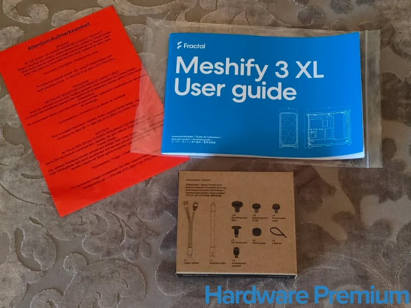

La guía de usuario que acompaña al chasis es otro ejemplo del buen hacer de Fractal. Se presenta en formato grande, con cubierta azul intenso y el nombre del modelo bien visible, todo ello dentro de una funda de plástico tipo zip que protege el documento de roces o suciedad durante el transporte. La presentación es pulcra y profesional.
Junto al manual se incluye también una hoja roja de advertencia multilingüe.

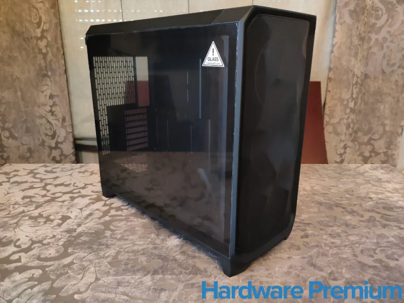

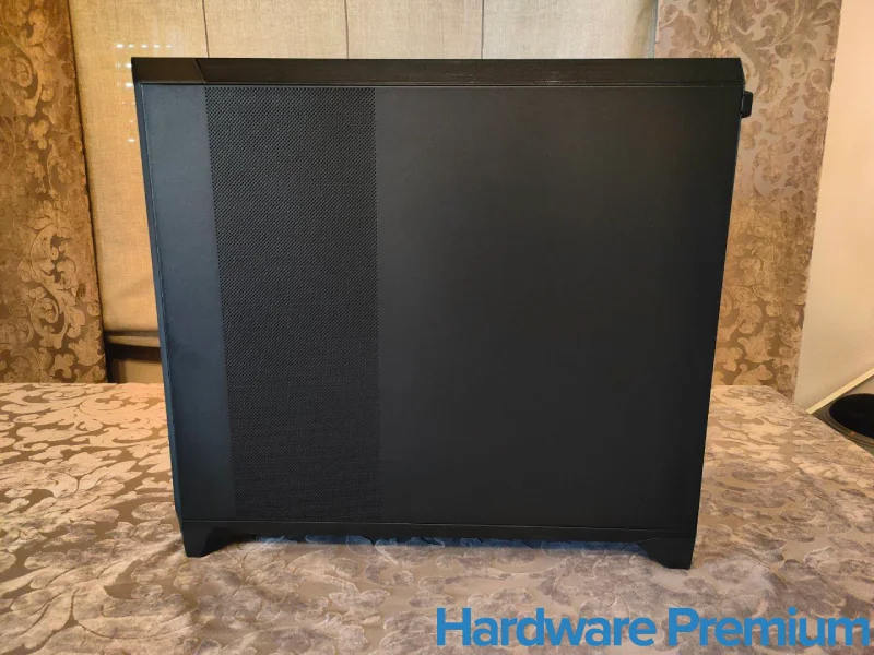

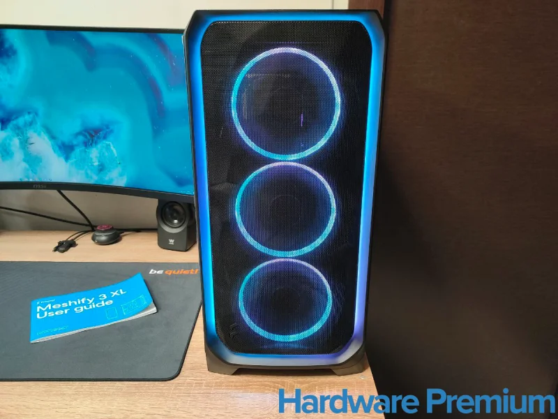

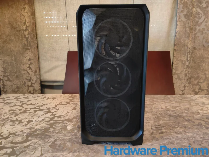

La Meshify 3 XL es un chasis que no necesita alardes para transmitir su carácter. Con un diseño limpio, sobrio y totalmente negro, sus líneas rectas y ángulos bien definidos le otorgan una estética imponente. El frontal, completamente cubierto por una malla tipo mesh con un diseño geométrico (seña de identidad de la gama Meshify), no solo añade un toque distintivo a la estética, sino que también mejora notablemente la ventilación.
Desde el lateral izquierdo, la torre muestra su mejor perfil con un panel de cristal templado tintado que va sujeto mediante sistema sin tornillos, ofreciendo una visual limpia del interior y facilitando el acceso. Por su parte, el lateral derecho incluye una amplia rejilla de ventilación pasiva, que además permite que entre aire directamente a la zona de la bandeja de discos y al cableado. Es un detalle que aporta tanto en estética como en rendimiento térmico.

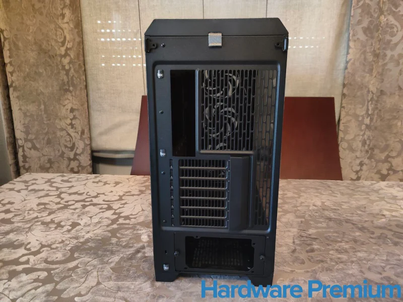

La parte trasera de la torre es convencional, con ranuras PCI horizontales, y una rejilla amplia para la ventilación del ventilador trasero. Como detalle muy bienvenido, en la parte trasera del chasis, Fractal ha incluido tiras de velcro preinstaladas para la organización del cableado. Este pequeño añadido marca una gran diferencia en el proceso de montaje, ya que permite guiar y agrupar los cables de forma sencilla y sin necesidad de utilizar bridas desechables.

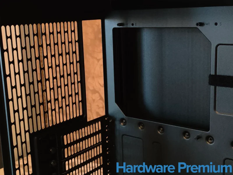

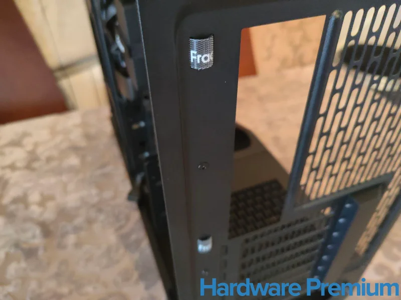

Inconveniente
Hay un pequeño detalle que puede pasar desapercibido, pero que conviene mencionar: la chapa metálica destinada a fijar la fuente de alimentación se siente algo endeble. Esto no supone un problema si se instala la fuente una vez conectados todos los cables, pero si se utilizan fuentes modulares y se conecta el cableado una vez montada, la fuente puede tambalearse ligeramente. No es grave, pero sí mejorable en un chasis de esta gama.

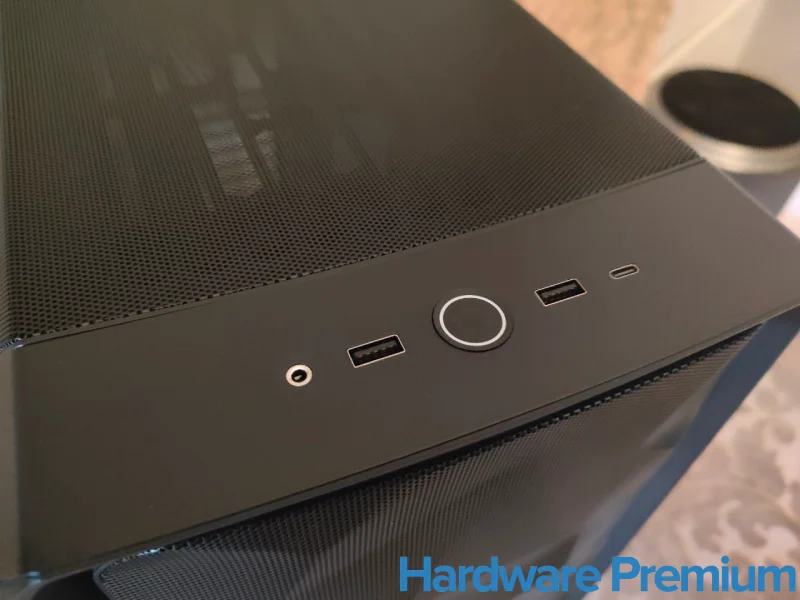

Conectividad
La distribución de la conectividad es la siguiente:
  • 1 x USB-C 3.2 Gen 2×2 (20 Gbps)
  • 2 x USB 3.2 Gen 1 (5 Gbps)
  • 1 x Jack TRRS de 3,5 mm (auriculares y micrófono en un solo conector).
  • Botón de encendido circular, de gran tamaño, con buen acabado, ofreciendo una pulsación agradable y precisa.
La distribución de los puertos es simétrica y ergonómica, lo que facilita su uso tanto en escritorio como en entornos donde la torre quede ubicada en el suelo.

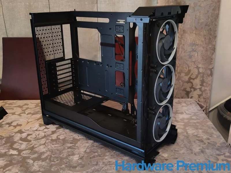

Diseño interior visible

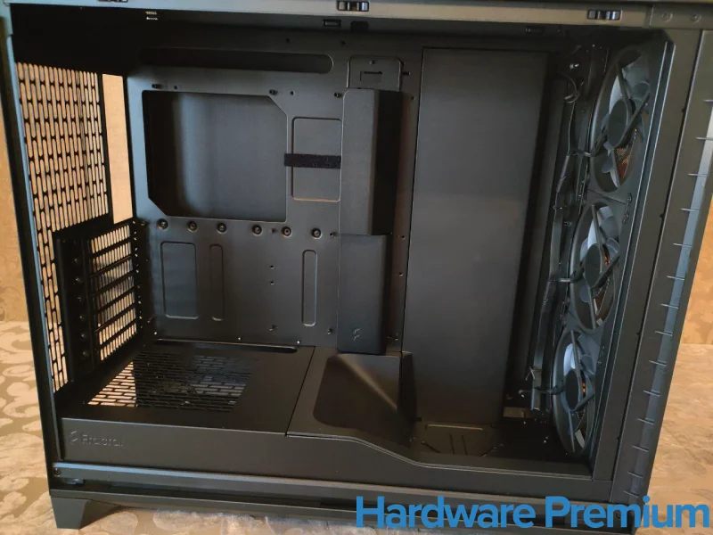

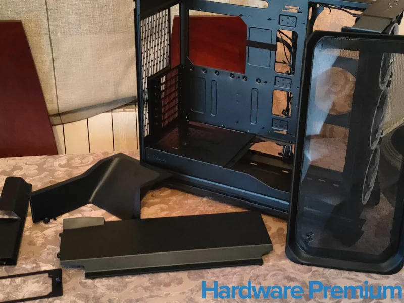

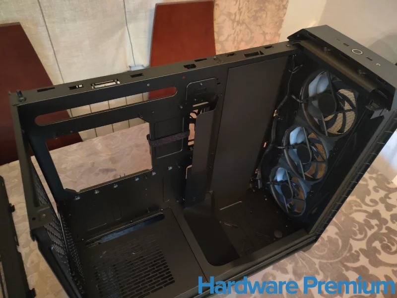

Una vez retiramos el panel de cristal templado, la Fractal Meshify 3 XL revela un interior espacioso y sumamente bien estructurado. Aquí no hay adornos innecesarios ni distracciones: todo está diseñado para facilitar la instalación de componentes de alto rendimiento y mantener una ventilación eficiente.

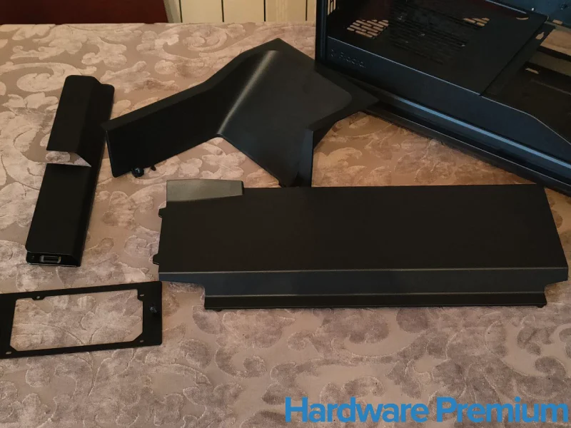

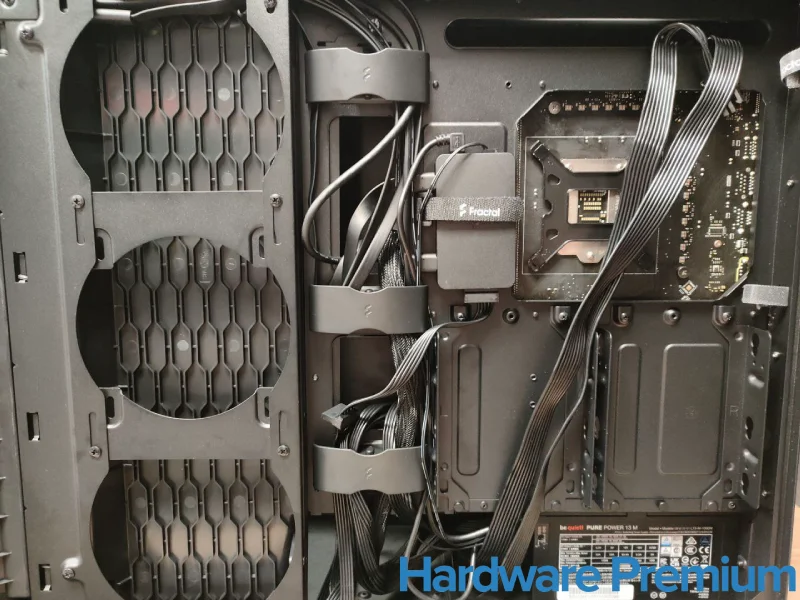

Además del excelente trabajo de organización interna visible desde el lado izquierdo, el lado derecho del chasis esconde un detalle que puede pasar desapercibido a primera vista, pero que resulta crucial para quienes buscan un flujo de aire superior o una refrigeración líquida personalizada.
Junto al panel metálico vertical desmontable, que actúa como guía y cubrecables, encontramos un embellecedor plástico alargado, encajado discretamente a lo largo del borde derecho del chasis. Este panel tiene una doble función: por un lado, sirve como acabado estético, ocultando el espacio de montaje para mantener la apariencia limpia y ordenada cuando no se utiliza; por otro, se trata de una pieza modular desmontable que al retirarla libera un área completamente preparada para ventilación lateral.

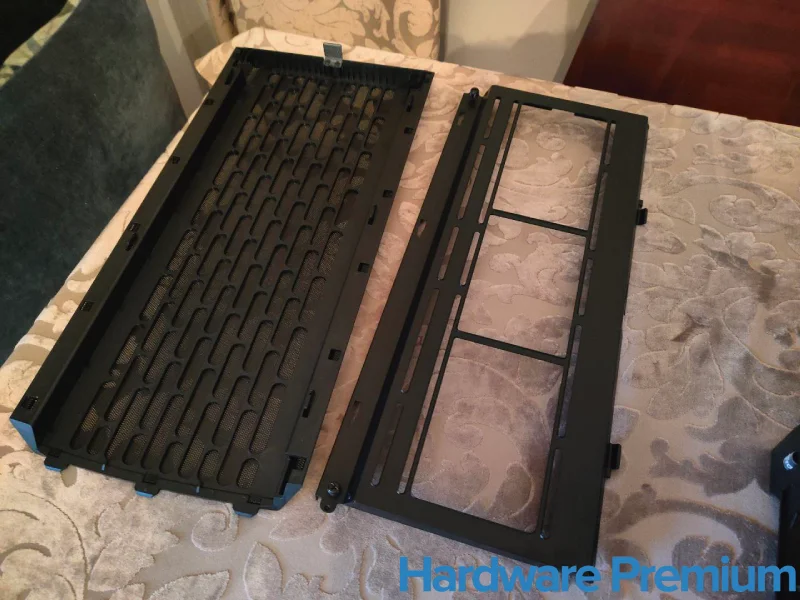

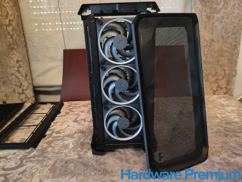

Concretamente, una vez extraído este embellecedor, la Meshify 3 XL permite instalar hasta tres ventiladores laterales de 140 mm o, si se prefiere, radiadores de refrigeración líquida de 120 mm, 140mm, 240 mm, 280 mm o incluso 360 mm, dependiendo del diseño y espacio libre restante.
Inconveniente

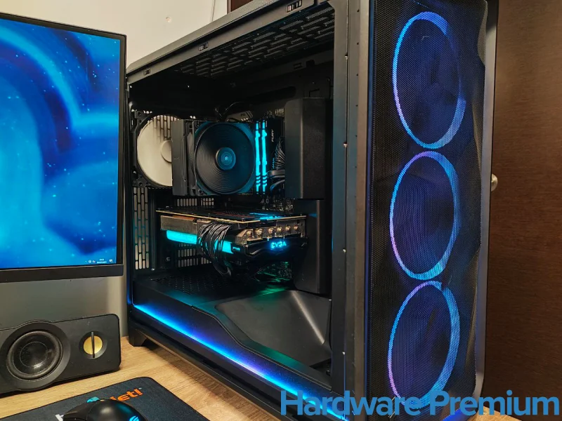

Aunque el diseño interior de la Fractal Meshify 3 XL destaca por su limpieza y modularidad, no está exento de pequeños inconvenientes en casos específicos. Uno de ellos afecta directamente al panel metálico, que si bien cumple perfectamente su función como guía de cableado y embellecedor, puede generar conflictos de espacio con tarjetas gráficas especialmente anchas.

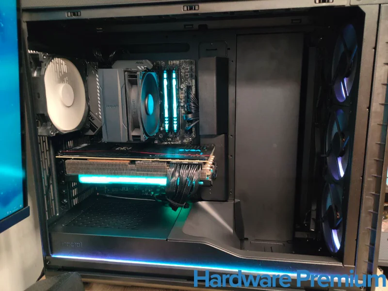

Durante nuestro montaje, al instalar una EVGA RTX 3080 FTW3, el panel vertical rozaba con la tarjeta, dificultando su inserción completa en la ranura PCIe. Aunque la instalación fue finalmente posible, el proceso estuvo acompañado de crujidos preocupantes al hacer presión, un síntoma claro de que las tolerancias están demasiado ajustadas en ese punto.
Afortunadamente, no se produjo ningún daño visible, ni en el chasis ni en la gráfica, pero este tipo de fricción puede ser un factor de riesgo en montajes delicados, sobre todo si se realizan con prisas o sin cuidado.

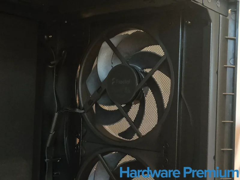

Ventiladores
Uno de los puntos fuertes del modelo Ambience Pro RGB es que llega de serie con tres ventiladores Fractal Momentum RGB de 140 mm preinstalados en el frontal.
Especificaciones técnicas:
  • Tamaño: 140 mm
  • Velocidad de giro: de 350 (±150) hasta 1800 RPM (±10%)
  • Flujo de aire: 74,39 CFM (≈126,6 m³/h)
  • Presión estática: 2,45 mm H₂O
  • Nivel de ruido: 28 dBA
  • Tipo de rodamiento: FDB (Fluid Dynamic Bearing)
  • Capacidad Zero-RPM: Sí (0-10% PWM)
  • Iluminación: ARGB Gen 2 (20 LEDs por ventilador)
  • Conectividad: Fractal Connect, con 155 mm de cable en cadena + 500 mm de extensión
  • Consumo: 2,04 W por ventilador (12 V), LEDs con entrada de 5 V / 0,3 A
  • Peso: 253 gramos por unidad
  • Durabilidad estimada (MTBF): >90.000 horas
A nivel visual, los ventiladores ofrecen un anillo ARGB perfectamente distribuido, con efectos suaves, uniformes y personalizables gracias a los 20 LEDs internos. Estos, junto al propio chasis, son personalizables mediante Adjust Pro.

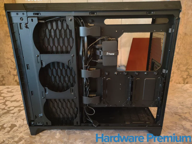

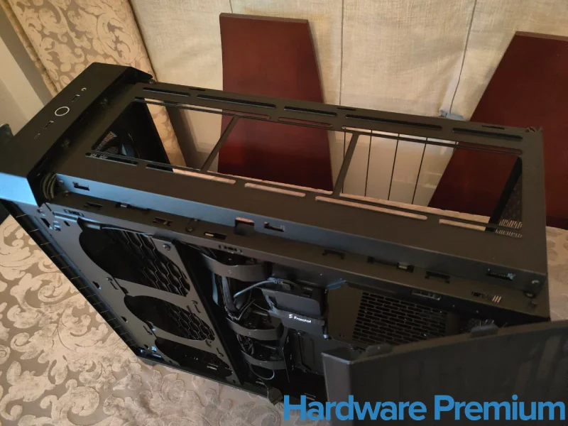

Aunque a simple vista pueda parecer una zona secundaria, el interior trasero de la Meshify 3 XL está diseñado con una sorprendente cantidad de capacidades técnicas y de expansión. Fractal ha aprovechado al máximo cada centímetro, permitiendo no solo una gestión de cableado impecable, sino también la incorporación de soluciones de refrigeración y almacenamiento muy versátiles.
En el extremo izquierdo del compartimento trasero (visto desde atrás) se encuentra la ya mencionada zona para ventiladores laterales, accesible tras retirar el embellecedor del lado derecho del chasis.

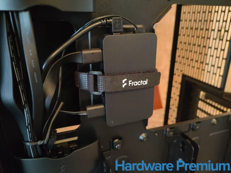

Otro de los grandes aciertos de este chasis es la inclusión del Fractal Adjust Pro Hub, un pequeño controlador integrado en la parte trasera, sujeto con una tira de velcro de la marca. Este hub permite conectar y sincronizar los ventiladores ARGB incluidos, e incluso añadir más, de forma ordenada, sin saturar los conectores de la placa base.
El Adjust Pro Hub se alimenta vía SATA y permite controlar tanto iluminación como velocidad de los ventiladores compatibles. Su ubicación es perfecta: de fácil acceso, pero oculta a la vista desde el lateral de cristal templado.

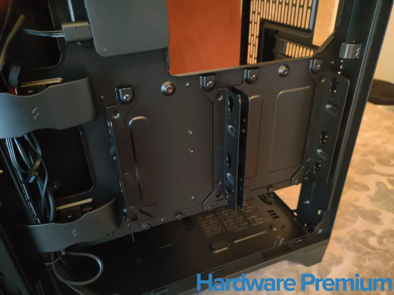

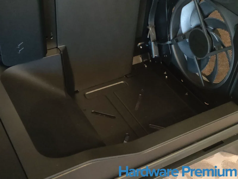

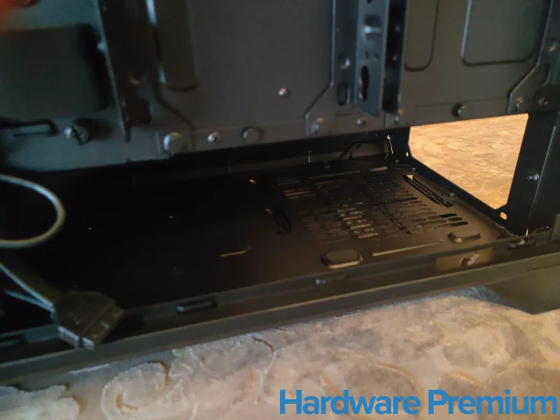

En la parte inferior derecha, encontramos las bahías modulares para discos duros, capaces de alojar hasta dos unidades de 3,5”, pero con la particularidad de que cada bandeja también admite la instalación de dos SSDs de 2,5”, gracias a sus orificios de montaje alternativos.

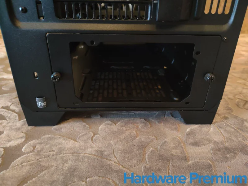

Por último, la zona para instalar la fuente de alimentación es extremadamente amplia, permitiendo la instalación de fuentes de hasta 230 mm.

Sin embargo, esta modularidad también presenta ciertos inconvenientes. Una vez instalados los componentes, especialmente tarjetas gráficas de gran grosor, el panel vertical metálico ejerce cierta presión. Esto se traduce en una experiencia de montaje menos fluida, como se pudo comprobar durante la instalación de una EVGA RTX 3080 FTW3, donde se escucharon crujidos al intentar encajar la GPU con el panel ya colocado.
Otro punto está en el embellecedor lateral que oculta los ventiladores adicionales. Durante las pruebas, una vez retirado y con los cables de los ventiladores Momentum en su posición, la recolocación del embellecedor provocó conflictos de espacio. El cableado termina quedando atrapado entre el embellecedor y el chasis, fruto de tener una sujeción que provoca holgura.

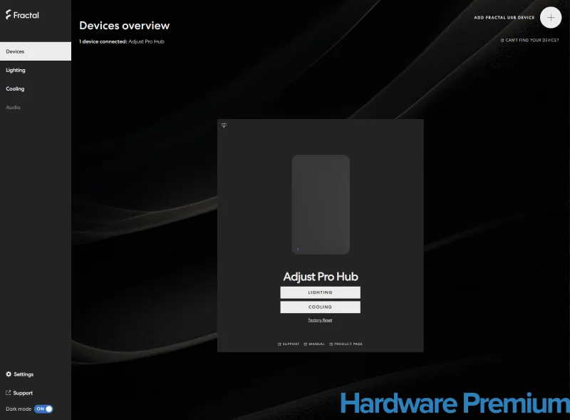

Software

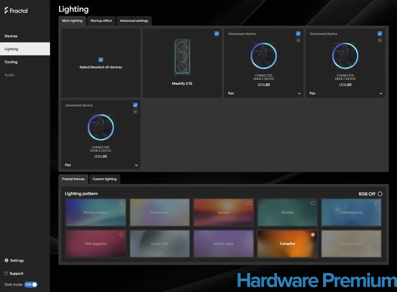

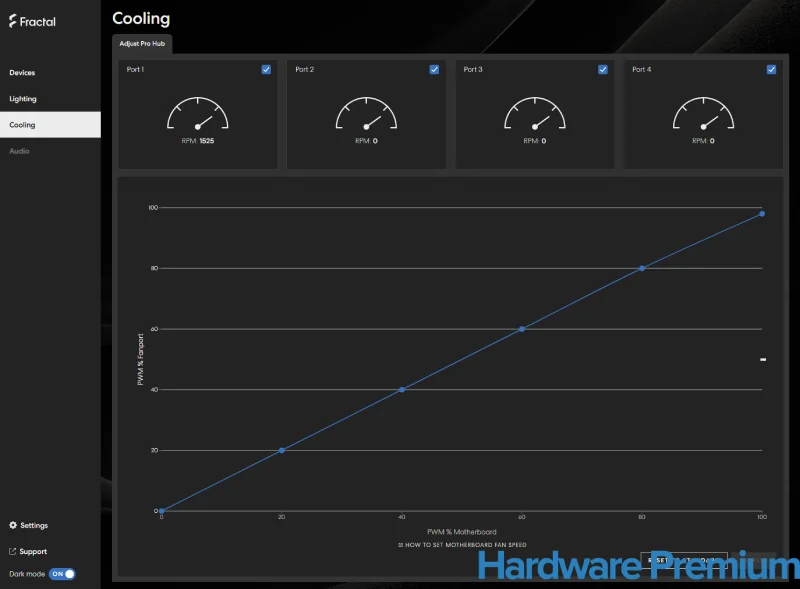

La Fractal Meshify 3 XL incluye compatibilidad con el software Adjust Pro, un centro de control digital que permite gestionar tanto la iluminación RGB como la refrigeración del chasis de manera centralizada. Este controlador, presente físicamente en la parte trasera del chasis, se comunica a través del puerto USB interno de la placa base y se gestiona mediante una interfaz web accesible desde el navegador.
Desde el panel de iluminación, el software detecta automáticamente los ventiladores ARGB conectados, permitiendo asignar efectos individuales o aplicar patrones sincronizados en todos los dispositivos. Entre los efectos preconfigurados se incluyen transiciones suaves como Northern Lights, Sunset o Mystic Night, así como modos más intensos como Campfire. Existe también la opción de crear efectos personalizados para quienes desean una configuración completamente a medida.
En el apartado de refrigeración, Adjust Pro permite monitorizar la velocidad de los ventiladores conectados y definir curvas de comportamiento en función de la señal PWM que recibe desde la placa base. Esto otorga un control muy preciso, útil para quienes buscan el equilibrio perfecto entre ruido y rendimiento térmico.
El software funciona en la nube, pero puedes descargar una versión sin conexión, prescindiendo de las actualizaciones de firmware con la misma.
