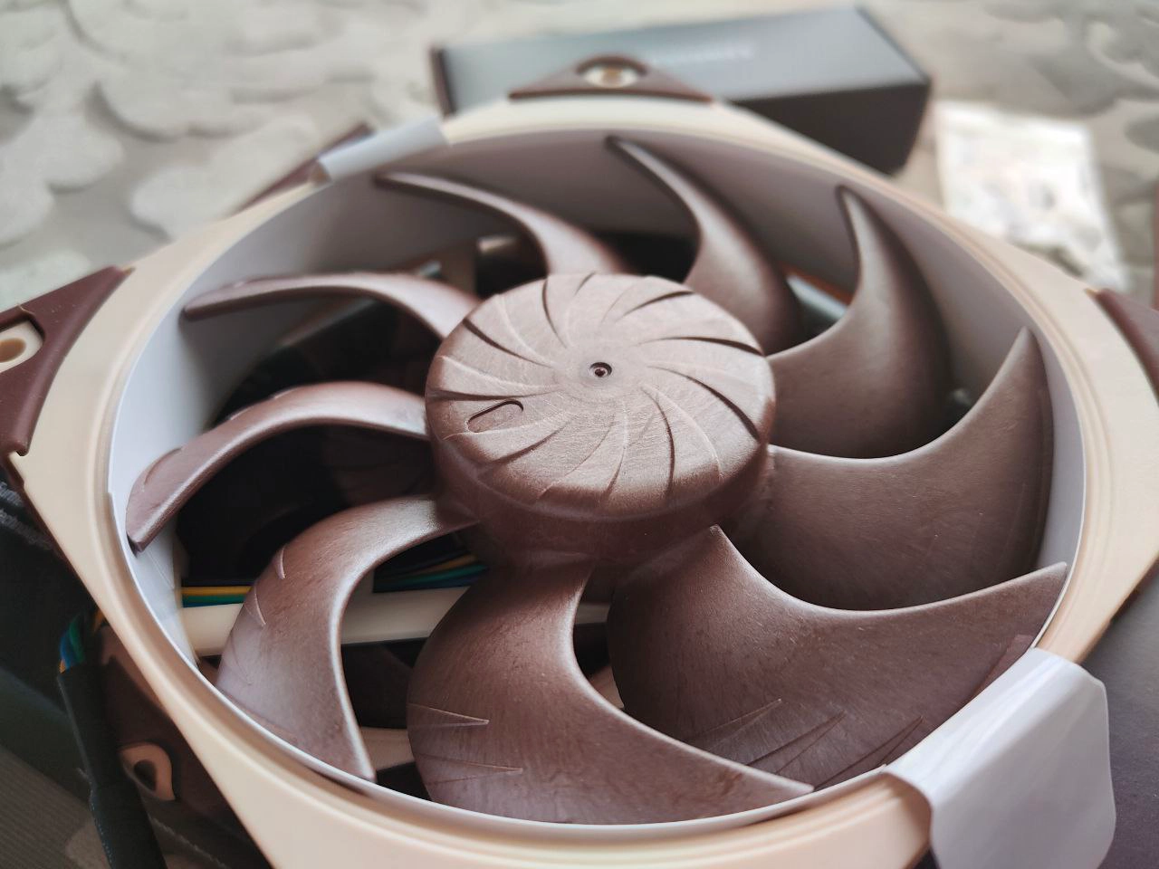

El ventilador está fabricado en Sterrox® LCP, un polímero líquido cristalino de altísima resistencia mecánica y térmica. Este material no solo garantiza una mínima deformación de las aspas incluso a altas revoluciones, sino que también permite unas tolerancias extremadamente ajustadas con el marco del ventilador, lo que mejora notablemente la eficiencia aerodinámica.
La nueva generación G2 refina aún más el diseño: las aspas curvadas con microestructuras en los bordes, el rotor perfectamente balanceado y el uso del sistema de rodamiento SSO2 con carcasa metálica, son características que no solo mejoran el rendimiento, sino que alargan la vida útil del producto.
A nivel constructivo, el ventilador transmite solidez. No hay ruidos plásticos, ni flexiones extrañas, ni piezas mal acabadas. Cada esquina está rematada con inserciones de goma antivibración que se integran perfectamente en el marco, y el cable mallado de alimentación sale directamente desde un canal cuidadosamente tallado en el cuerpo, evitando cualquier riesgo de pinzamiento.
Aunque visualmente no será el favorito de los amantes del RGB o las construcciones minimalistas en blanco o negro, el NF-A12x25 G2 no pretende gustar: pretende rendir. Y en eso, su estética industrial, técnica y fiel a la marca, cumple con creces su misión.

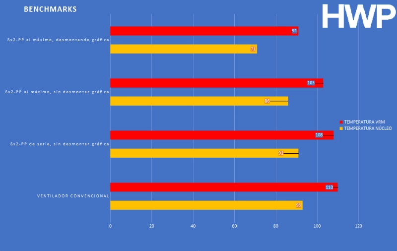

Para poner a prueba las capacidades reales del Noctua NF-A12x25 G2, hemos optado por un escenario práctico y desafiante: una Radeon RX 480 de 8 GB con los ventiladores originales inoperativos. Esto nos permitió evaluar directamente la capacidad de los Noctua para disipar calor en condiciones adversas, tanto en su estado original como tras modificar el montaje.
Se realizaron cuatro pruebas distintas bajo estrés térmico con OCCT, midiendo temperaturas del núcleo y de las VRM:
Ventilador de pie convencional:
  • Núcleo: 93 °C
  • VRM: 110 °C
    Resultado esperado: el flujo de aire es general, pero ineficaz en la zona crítica.
A revoluciones de serie, apuntando a la gráfica sin desmontar
  • Núcleo: 91 °C
  • VRM: 108 °C
    Mejora marginal respecto al ventilador de pie, pero se aprecia un leve descenso gracias al mayor enfoque de flujo.
Funcionando al 100% de RPM, sin desmontar los ventiladores originales de la RX 480
  • Núcleo: 86 °C
  • VRM: 103 °C
    Aquí el salto es significativo. El aumento de presión estática y caudal mejora claramente la evacuación de calor, incluso sin contacto directo con el disipador.
Noctua al 100% y montaje directo sobre el disipador (sin ventiladores originales, con embellecedor retirado)
  • Núcleo: 71 °C
  • VRM: 91 °C
    Este es el escenario ideal: el G2 brilla cuando se enfrenta directamente al bloque de aluminio. Reducción de 22ºC en el núcleo y 19ºC en las VRM frente al ventilador convencional. Una victoria rotunda.
Estos resultados reflejan con claridad la impresionante presión estática (3.14 mm H₂O) y la precisión aerodinámica del ventilador. Incluso en un entorno no optimizado, logra reducir significativamente las temperaturas y se posiciona como una solución de emergencia o modificación viable para gráficas con fallos térmicos. Pero más allá del caso específico, estos datos confirman su capacidad para enfrentarse sin titubeos a disipadores densos, radiadores y zonas de baja ventilación.
