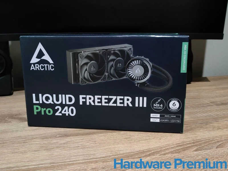

Desde el primer contacto visual, la ARCTIC Liquid Freezer III Pro 240 apuesta por un enfoque claro y directo: el embalaje no busca impresionar por exceso, sino transmitir de forma concisa lo que realmente importa. Aquí encontramos una disposición limpia, una imagen real del producto y la información esencial destacada con jerarquía: nombre, compatibilidades, garantía, y el uso de pasta térmica MX-6 incluida.

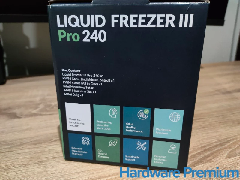

En la parte trasera, el empaque despliega un esquema técnico organizado por bloques, donde se detallan compatibilidades, velocidad de giro de la bomba y ventiladores, medidas del radiador, longitud de los tubos y conexiones. Es una presentación pensada para quienes valoran la claridad antes del desempaquetado, sin necesidad de adornos.
El manual no viene incluido, sino que aportan un QR en su lugar que redirige al de su versión no Pro, ya que en cuanto a instalación, son prácticamente iguales.

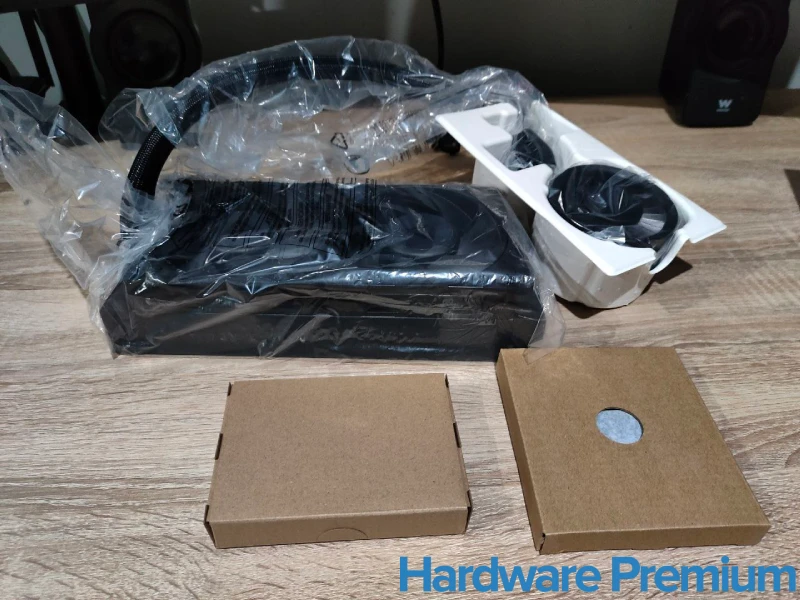

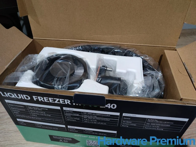

Al abrir la caja de la Liquid Freezer III Pro 240, encontramos una presentación sencilla pero bien estructurada. Cada componente está correctamente protegido en bolsas de plástico y alojado en compartimentos de cartón o espuma, sin florituras ni exceso de materiales.

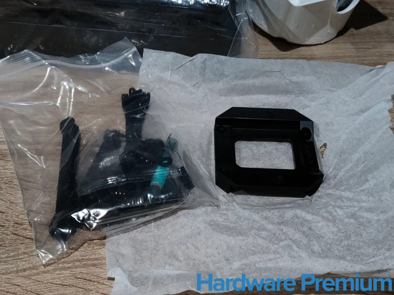

Los accesorios vienen divididos en dos cajas de cartón diferenciadas. Una de ellas, la que contiene los anclajes para los sockets Intel LGA 1700/1851 y AMD AM5, se encuentra junto al bloque de la bomba. La otra, fácilmente reconocible por el orificio en el centro, incluye el contact frame para LGA 1700, y se ubica bajo el radiador.
Acompañando a estos anclajes se incluye una jeringa de pasta térmica ARCTIC MX-6 de 0,8g. Además, se incorporan dos cables PWM: uno con control individual para cada ventilador/bomba, y otro con control unificado tipo “All-in-One”.

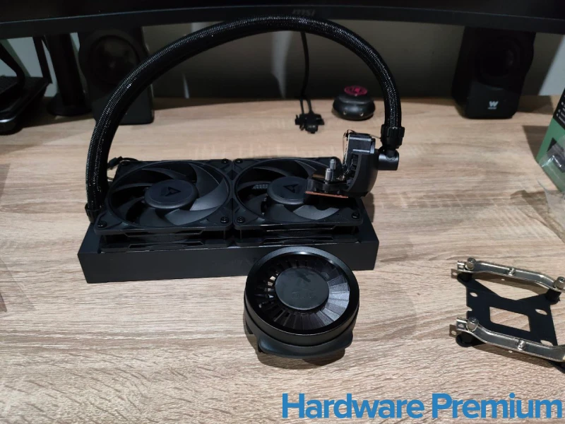

Bloque CPU/Bomba Arctic Liquid Freezer III Pro 240

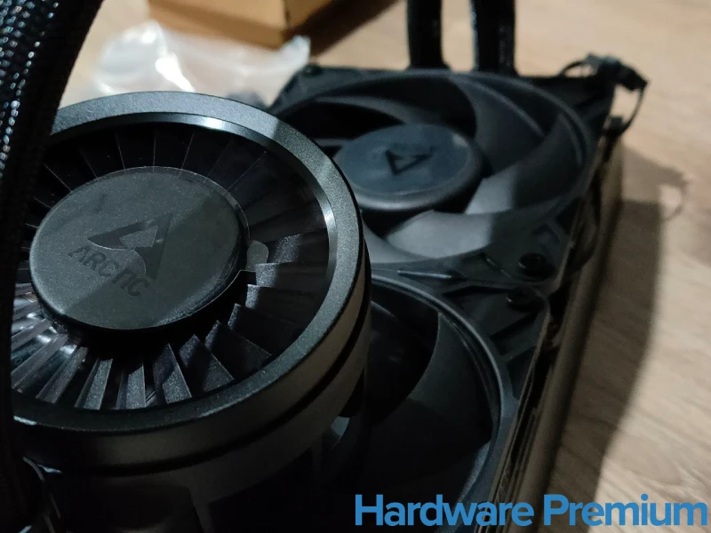

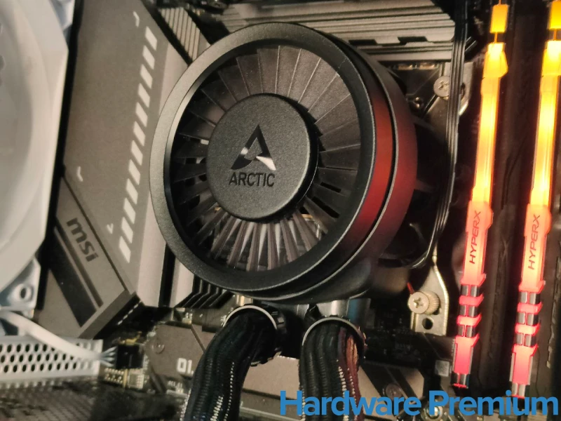

El bloque bomba de la Arctic Freezer III Pro destaca igual que su predecesora, ofreciendo una combinación de estética y rendimiento, gracias a su ventilador integrado. Su apariencia minimalista, viene dada por una tapa magnética donde localizamos el ventilador, que Arctic ha diseñado para ser fácilmente reemplazable.
En cuanto a prestaciones, la bomba cuenta con un motor PWM, diseñado para operar a velocidades de entre 800 RPM y 2800 RPM, lo que le permite mantener una circulación de líquido eficiente sin generar ruidos excesivos. Además, la placa fría de cobre en la base de la bomba maximiza la transferencia térmica, asegurando una disipación de calor óptima para CPUs de alta gama. Este bloque es compatible tanto con sockets Intel (LGA 1700/1851) como AMD (AM4 y AM5). Como ya sucedía con la gama Liquid Freezer III, a través de un kit suministrado a parte también obtendremos compatibilidad con LGA 1200/115X. Si bien no es un gran problema que no venga suministrado, es algo que algunos usuarios pueden echar en falta.
Por otro lado, el ventilador integrado en la tapa magnética funciona mediante PWM con unas velocidades de entre 400 y 2500rpm, lo que garantizará una reducción de la temperatura de las VRM de nuestra placa.

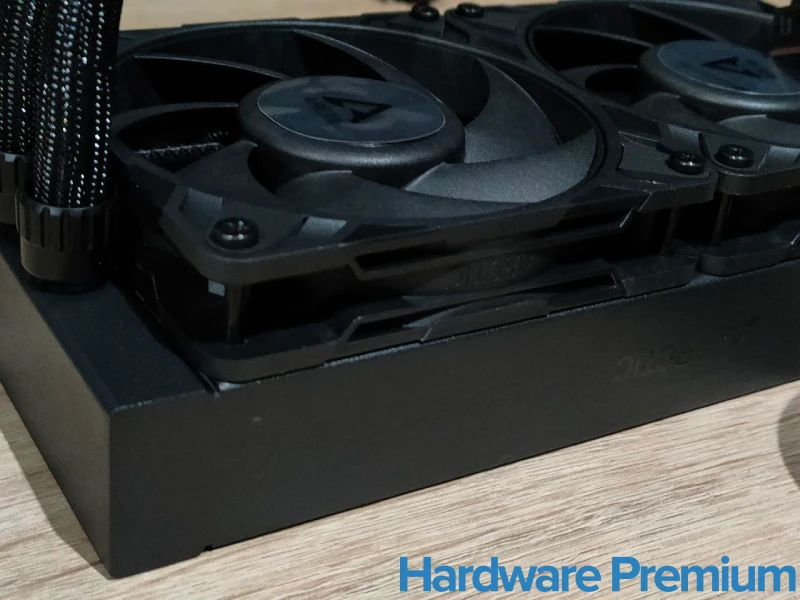

El radiador de la Arctic Freezer III Pro 240 está diseñado (y enfocado) para maximizar la eficiencia de disipación de calor. Con unas dimensiones de 277 mm de largo, 120 mm de ancho y 38 mm de grosor, es bastante sorprendente que Arctic haya optado por un radiador de igual grosor que sus hermanos mayores de 360 o 420mm. Construido en aluminio, un buen material que asegura un flujo de calor constante hacia los ventiladores, ofreciendo una combinación de ligereza y buena conductividad térmica.

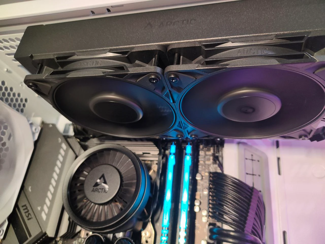

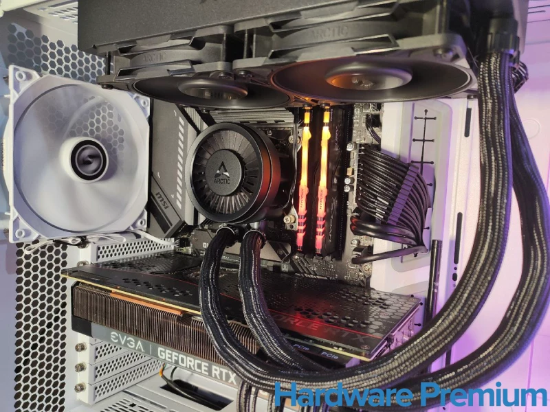

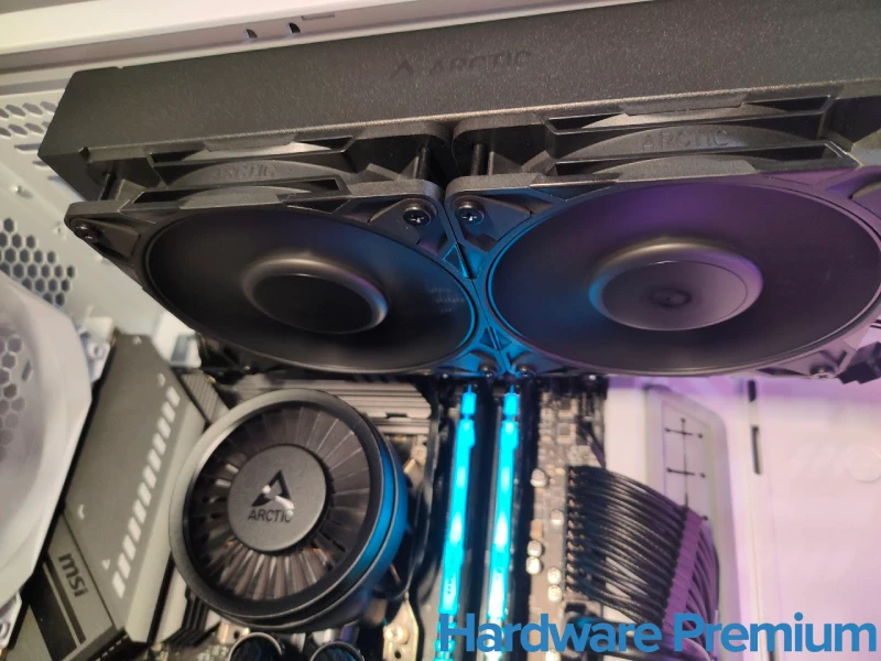

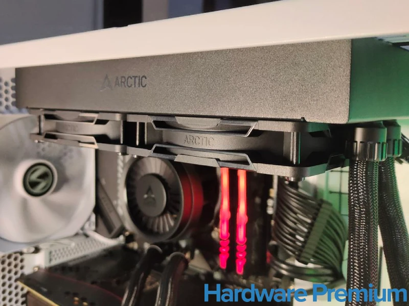

La Arctic Liquid Freezer III Pro 240 incorpora tubos de 450 mm de longitud, fabricados en goma de baja permeabilidad. Esta longitud permite una instalación muy flexible en distintas posiciones dentro del chasis, ya sea en la parte superior, frontal o trasera. Las uniones de los tubos a la bomba están reforzadas y permiten rotación, lo cual evita torceduras y facilita el montaje.
Sin embargo, al ser tan largos para un radiador más compacto, hemos notado durante el montaje (en este caso se ha montado en el superior) que pueden chocar con la gráfica o con el cristal de la torre.

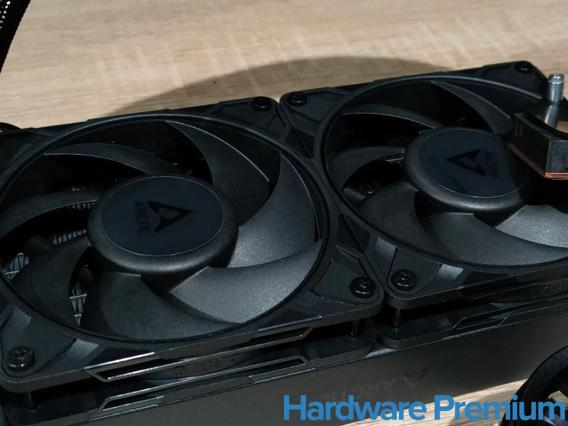

Montados de serie en el radiador, tenemos dos ventiladores P12 Pro de 120 mm, diseñados para trabajar a velocidades de hasta 3000 RPM.
Los ventiladores P12 Pro incluidos en el Arctic Liquid Freezer III Pro 240 están pensados para obtener el máximo rendimiento para el sistema. Cuentan con rodamientos de flujo dinámico, lo que garantiza una gran durabilidad y un funcionamiento silencioso. Alcanzan velocidades de entre 600 y 3000 RPM, con un flujo de aire máximo de 77 CFM y una presión estática de 6.9 mm-H2O.
Por ello, destacamos que, a diferencia de su predecesor en 420mm, se tratan de unos ventiladores bastante más ruidosos tanto a mínimas como a máximas velocidades.

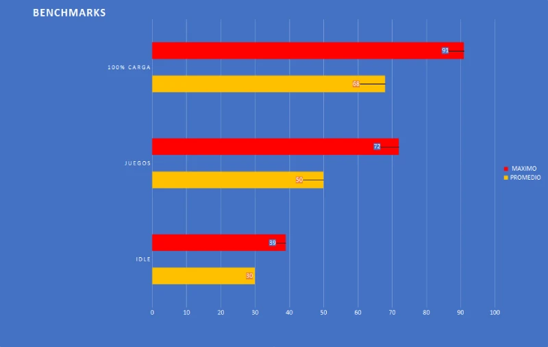

Para comprobar su rendimiento vamos a realizar pruebas tanto en carga máxima (pruebas sintéticas), carga en juegos y las temperaturas en reposo. Todo en una habitación con temperatura ambiente de 25 grados y siendo una caja con gran flujo de aire como lo es la Lian Li Lancool III A-RGB
En reposo (idle), el sistema se estabiliza en torno a los 30 °C de media, con picos de apenas 39 °C, lo cual indica un trabajo eficiente del bloque y los ventiladores a bajas revoluciones, sin generar ruido innecesario.
Durante sesiones de juego, el comportamiento se mantiene dentro de los márgenes ideales: con un promedio de 50 °C y una temperatura máxima de 72 °C, se garantiza estabilidad sin llegar nunca a niveles preocupantes. Esto es especialmente destacable teniendo en cuenta la carga térmica sostenida que los títulos modernos imponen sobre procesadores de alto rendimiento.
Bajo estrés total al 100 %, la media registrada es de 68 °C, con un pico de 91 °C, cifra elevada pero dentro del rango esperado para situaciones de máxima exigencia continua. Lo interesante es que, incluso en ese escenario, no se detectan caídas de rendimiento por thermal throttling, lo que habla bien de la capacidad de disipación del radiador de 240 mm combinado con los ventiladores P12 Pro y el bloque de bomba con ventilador integrado para VRM.
