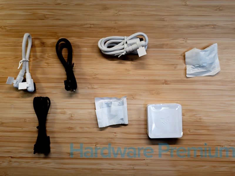

Los Corsair LX120-R RGB llegan en una caja de cartón flexible. Con el diseño en colores de la compañía que muestra además claramente el producto y sus características principales. Cada ventilador viene acompañado de un completo set de accesorios que facilitan su instalación y conexión con el sistema iCUE LINK:
  • 2 conectores iCUE Link (uno para conexión y otro como fijador)
  • 1 cable iCUE LINK de 135 mm con conector en ángulo 90-90
  • 12 tornillos en tres variantes: 4 de rosca completa, 4 de rosca parcial y 4 QuikTurn
Para aquellos que optan por el kit de 3 unidades, se incluye además el controlador iCUE LINK System Hub. Este controlador es esencial para el funcionamiento de estos ventiladores. Viene con:
  • 2 cables de conexión (600 mm y 100 mm)
  • 1 cable de alimentación PCIe
  • 1 cable USB para conexión a la placa base
Es importante destacar que los ventiladores individuales no funcionarán sin el controlador. Por lo que si se compra una única unidad, será necesario adquirir el controlador por separado. Corsair ofrece estas unidades tanto en color negro como en blanco, y también en versión de 140 mm.

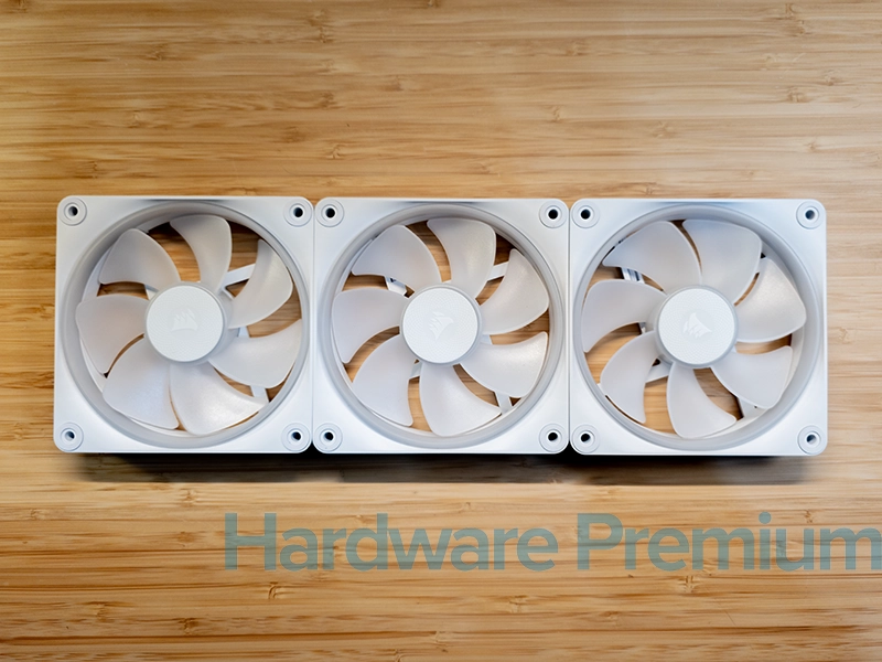

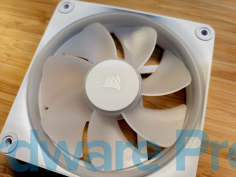

Los Corsair LX120-R RGB destacan por tener el sentido del aire expulsado al contrario que los demás. Es lo primero que percibirás, puesto que las palas del ventilador están invertidas. A nivel estético, son idénticos a los LX120 RGB originales. Conservan el elegante doble anillo de iluminación RGB direccionable, el sistema de conexión en cadena a través del ecosistema iCUE Link, y el uso de rodamientos de levitación magnética (ML) que garantizan un funcionamiento fluido y silencioso incluso a altas revoluciones.
El rotor cuenta con 7 aspas translúcidas de gran tamaño que aprovechan el espacio. Están iluminadas por los 8 LEDs RGB ubicados en el eje central. Los bordes del ventilador incorporan el sistema de conexión iCUE LINK con fijadores magnéticos que facilitan un montaje sin cables entre unidades. Los materiales utilizados transmiten una sensación premium. Tienen plásticos de alta calidad y acabados precisos.

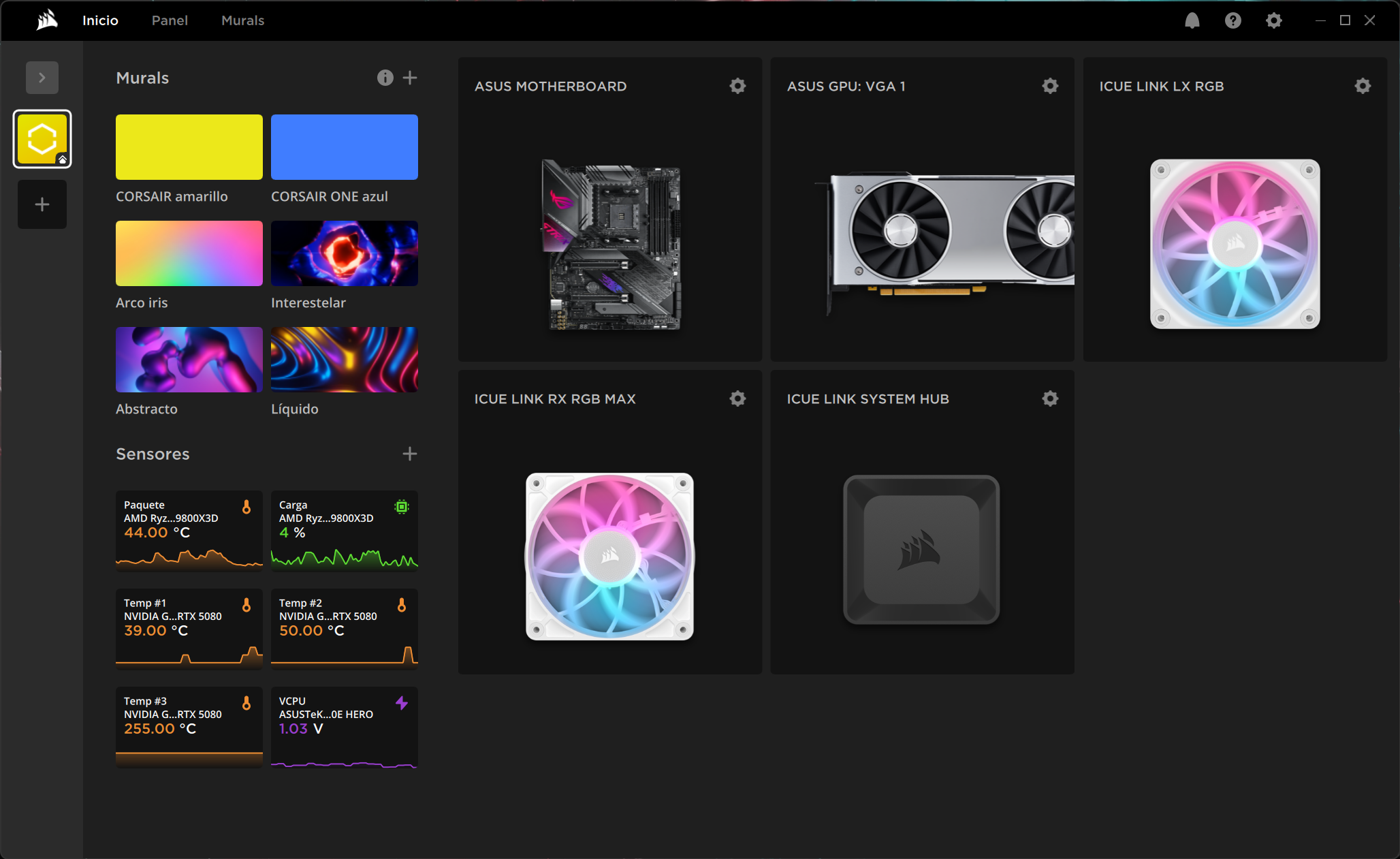

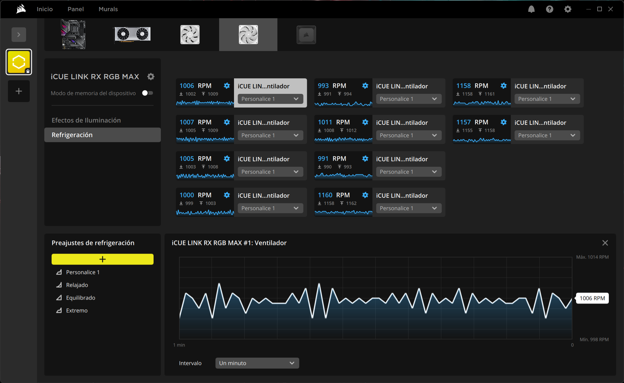

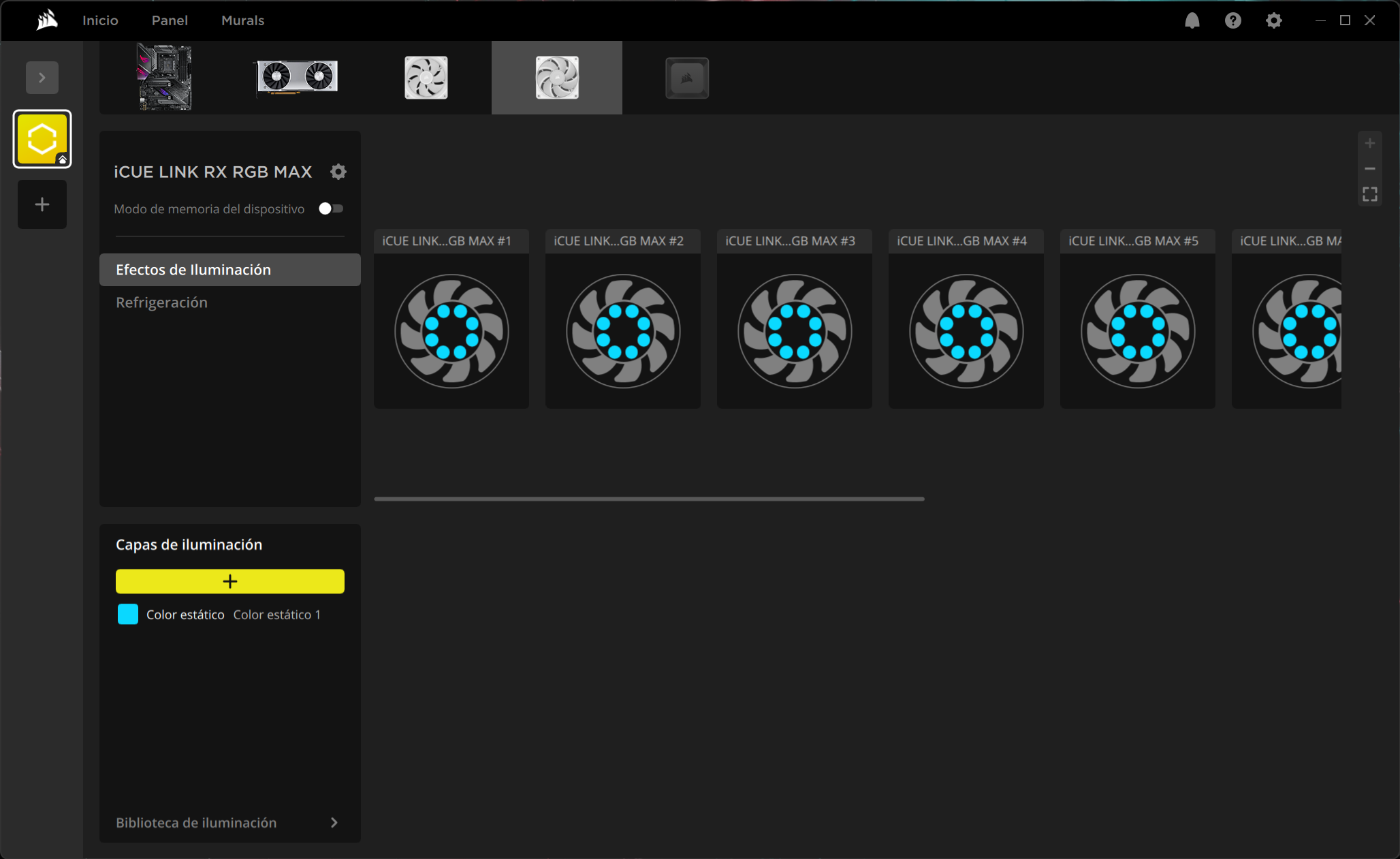

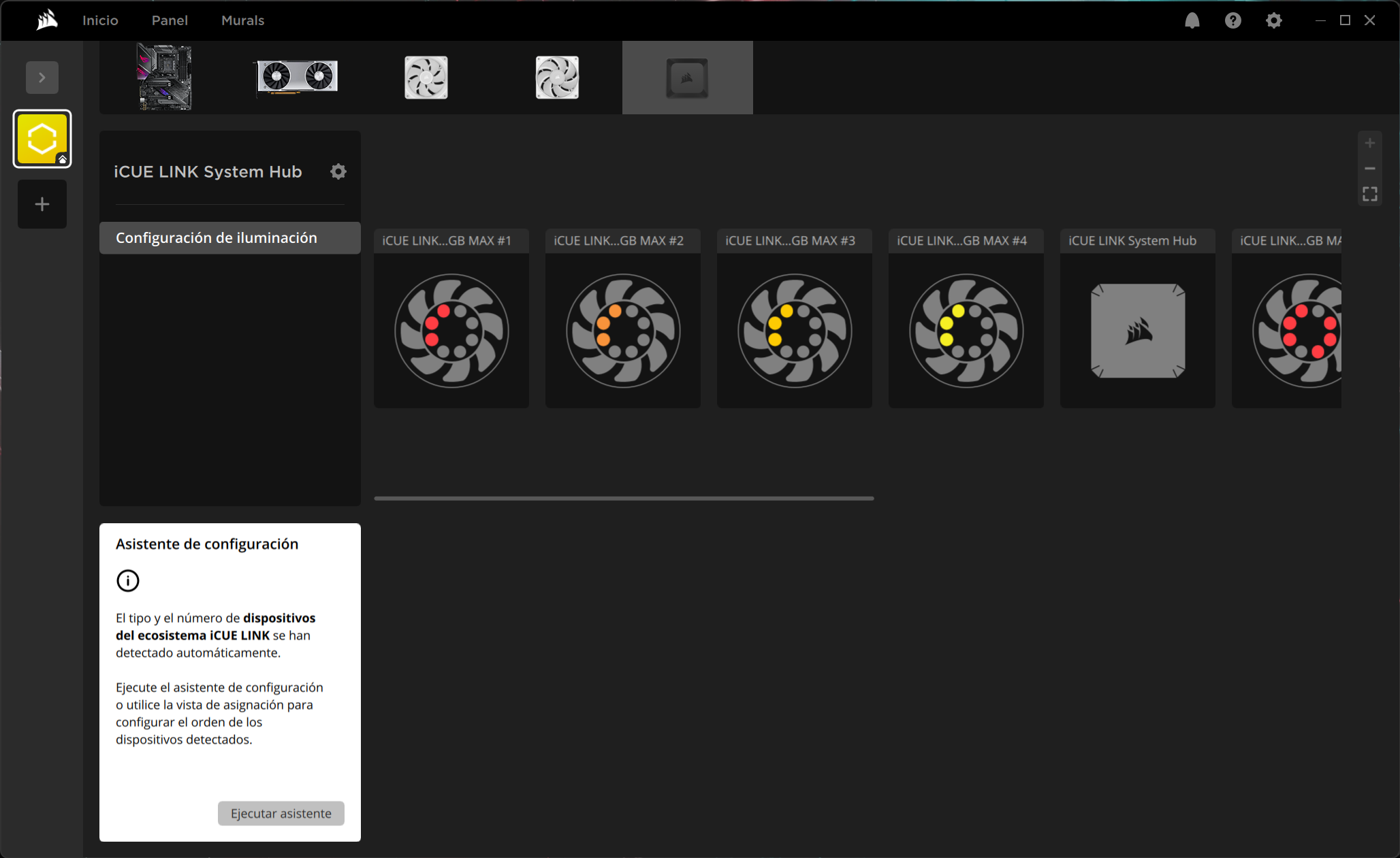

El control se realiza mediante el software iCUE, que permite configurar la iluminación LED por LED y crear perfiles de ventilación personalizados. La interfaz es intuitiva y ofrece datos en tiempo real sobre el rendimiento de los ventiladores. En nuestro caso tenemos 7 ventiladores conectados al mis hub gestionados por iCUE.
