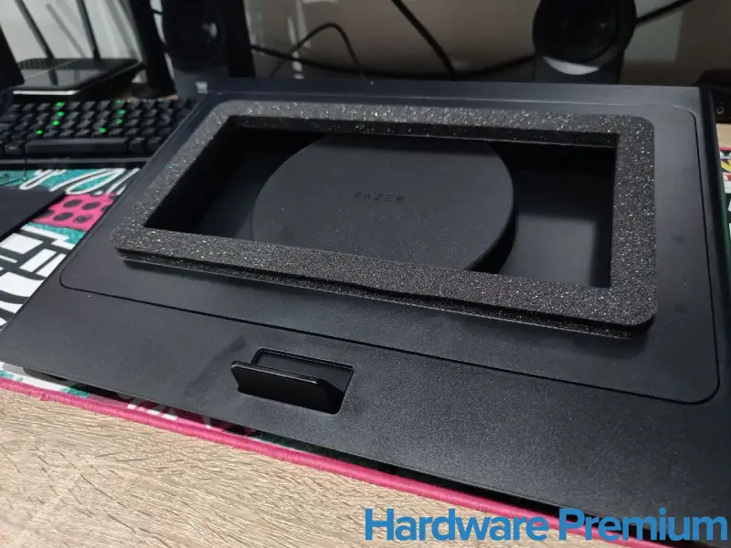

Diseño y construcción del Razer Laptop Cooling Pad
El Razer Laptop Cooling Pad presenta un diseño muy funcional, pensado para ofrecer una refrigeración eficiente sin comprometer la estética gamer característica de la marca. Construido en materiales resistentes, su estructura combina plástico de alta calidad con detalles en goma para mejorar la estabilidad del portátil y reducir vibraciones durante su uso.
Por defecto, el pad viene equipado con el marco de tipo B, optimizado para portátiles de 17 a 18 pulgadas. Este marco permite una distribución eficiente del flujo de aire y un ajuste preciso para equipos de gran tamaño. No obstante, Razer ha incluido marcos magnéticos intercambiables que permiten adaptar el sistema de refrigeración a diferentes dimensiones de portátiles, garantizando la compatibilidad con modelos más pequeños.
En la parte trasera, contamos con tres puertos USB tipo A 2.0 si decidimos conectar el pad al portátil, lo que permite conectar dispositivos adicionales y asegura su compatibilidad con Synapse 4. Además, el cable de conexión presenta un diseño de tipo paracord que mejora la durabilidad y evita enredos. En uno de los laterales se encuentran los botones multifuncionales programables, los cuales permiten controlar la velocidad del ventilador y la iluminación RGB sin necesidad de software adicional.
El diseño del pad también incorpora una ligera inclinación ergonómica, mejorando la comodidad del usuario durante sesiones prolongadas y facilitando la circulación del aire. Como inconveniente a destacar, la altura de la misma no es regulable, aunque suficiente para la gran mayoría de escenarios.
Marcos de refrigeración
El Razer Laptop Cooling Pad incluye tres marcos magnéticos intercambiables, diseñados para adaptarse a diferentes tamaños de portátiles y optimizar el flujo de aire según el modelo utilizado. Estos marcos no solo aseguran un ajuste más preciso, sino que también ayudan a canalizar la refrigeración de manera más eficiente.
  1. Tipo A – Este es el que tiene el rectángulo de espuma más pequeño y está diseñado para portátiles más compactos, en el rango de 14 a 16 pulgadas. La espuma adicional ayuda a sellar mejor el área de ventilación en dispositivos más pequeños, evitando fugas de aire y asegurando que el flujo de refrigeración se concentre en la base del portátil.
  2. Tipo B – Es el que viene preinstalado por defecto y tiene el rectángulo de espuma más grande. Está optimizado para portátiles de 17 a 18 pulgadas, asegurando que el aire se dirija de manera uniforme por toda la parte inferior del equipo. Gracias a su diseño más amplio, este marco proporciona estabilidad adicional para portátiles más grandes.
  3. Tipo C – Este es el único sin espuma y está destinado a portátiles que no disponen de ventilación en la base. En estos casos, el cooling pad actúa como un sistema de refrigeración externa, proporcionando un flujo de aire generalizado en lugar de canalizarlo a través de una rejilla específica.
El sistema de marcos magnéticos permite realizar cambios de forma rápida y sencilla, sin necesidad de herramientas, adaptando el pad a diferentes necesidades y modelos de portátiles. Esto convierte al Razer Laptop Cooling Pad en una opción versátil para una amplia variedad de equipos.
