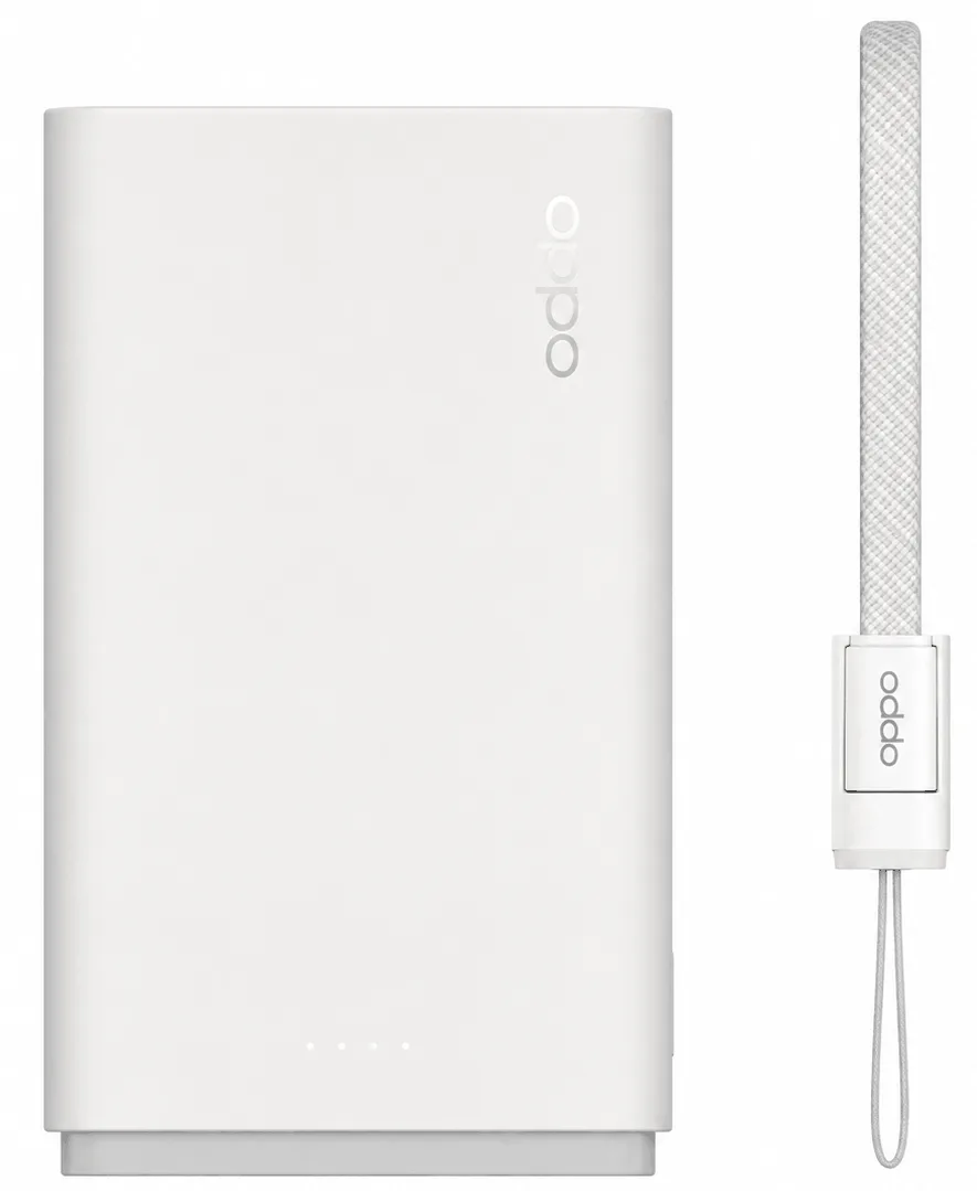

Oppo 15000mAh power bank
El power bank de Oppo de 15.000 mAh llega hasta 80 W
Este modelo combina tres celdas de 5.000 mAh conectadas en serie. Su capacidad nominal es de 8.800 mAh a 5V/6A, y admite hasta 80 W de carga SUPERVOOC, 65 W con USB PD y 55 W con PPS.
Con sus puertos USB-C y USB-A puede alimentar dos dispositivos a la vez, con una potencia conjunta de hasta 30 W. Mide 125,5 x 72 x 24,8 mm (4,94 x 2,83 x 0,98 pulgadas) y pesa unos 330 g (11,64 oz).
Un cable trenzado de 8 A y 20 cm (7,87 pulgadas) acompaña al aparato. Oppo ofrece este modelo en los acabados Khaki Fragrance y Light Titanium.

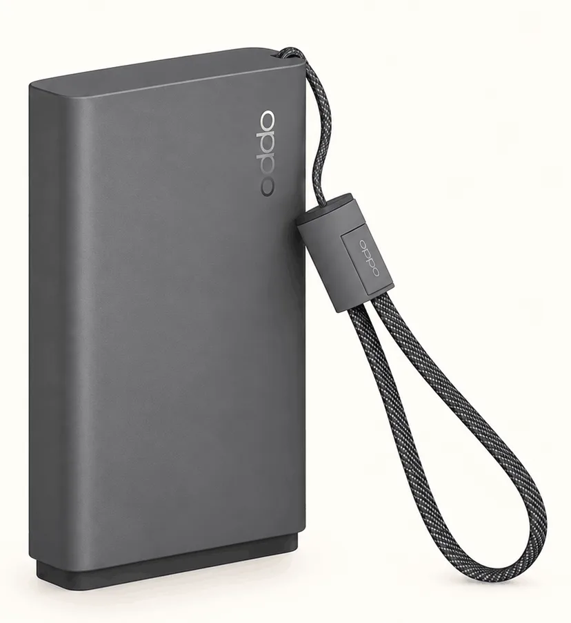

El power bank de Oppo de 20.000 mAh carga tres dispositivos a la vez
Esta versión usa dos celdas de 10.000 mAh en serie y declara 74 Wh de energía. Soporta hasta 67 W de carga SUPERVOOC, 45 W con USB PD y 55 W con PPS.
Oppo 20000mAh power bank
Dispone de dos puertos USB-C y uno USB-A, de modo que permite cargar hasta tres equipos simultáneamente, pero la salida total baja a 15 W cuando se usan los tres puertos.
Sus medidas son 121 x 72 x 31,4 mm (4,76 x 2,83 x 1,24 pulgadas) y el peso ronda los 388 g (13,69 oz).

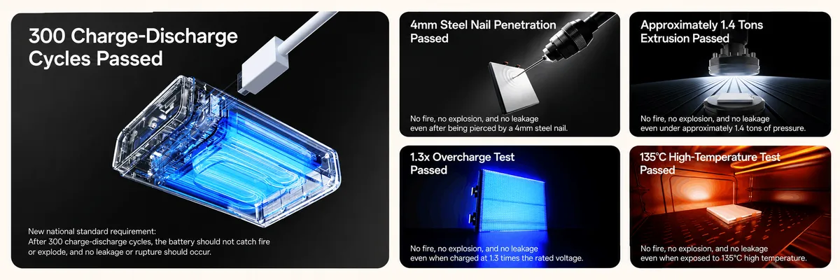

Datos de batería en el móvil y certificación
Los móviles Oppo con ColorOS pueden mostrar información de ambos accesorios: carga restante, salud de la batería, temperatura y número de ciclos de carga. Los dos han superado la certificación de seguridad china para power banks de 2026 y cargan todo tipo de dispositivos, incluidos los de Apple.
