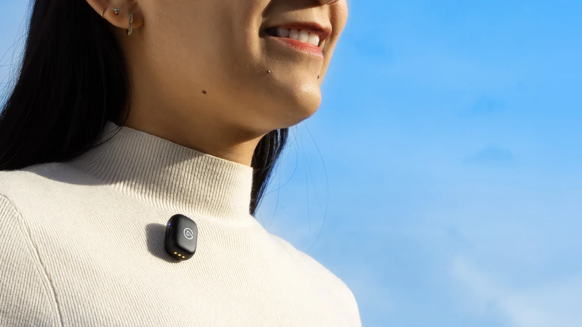

En modo clip, el transmisor tiene un tamaño parecido al de una moneda y pesa solo 7 gramos. Se fija a la ropa mediante imán y Elgato le ha aplicado una ecualización específica para compensar la pérdida de claridad típica de los micrófonos colocados a la altura del pecho.
Elgato Wave Go en modo clip sujeto a un jersey

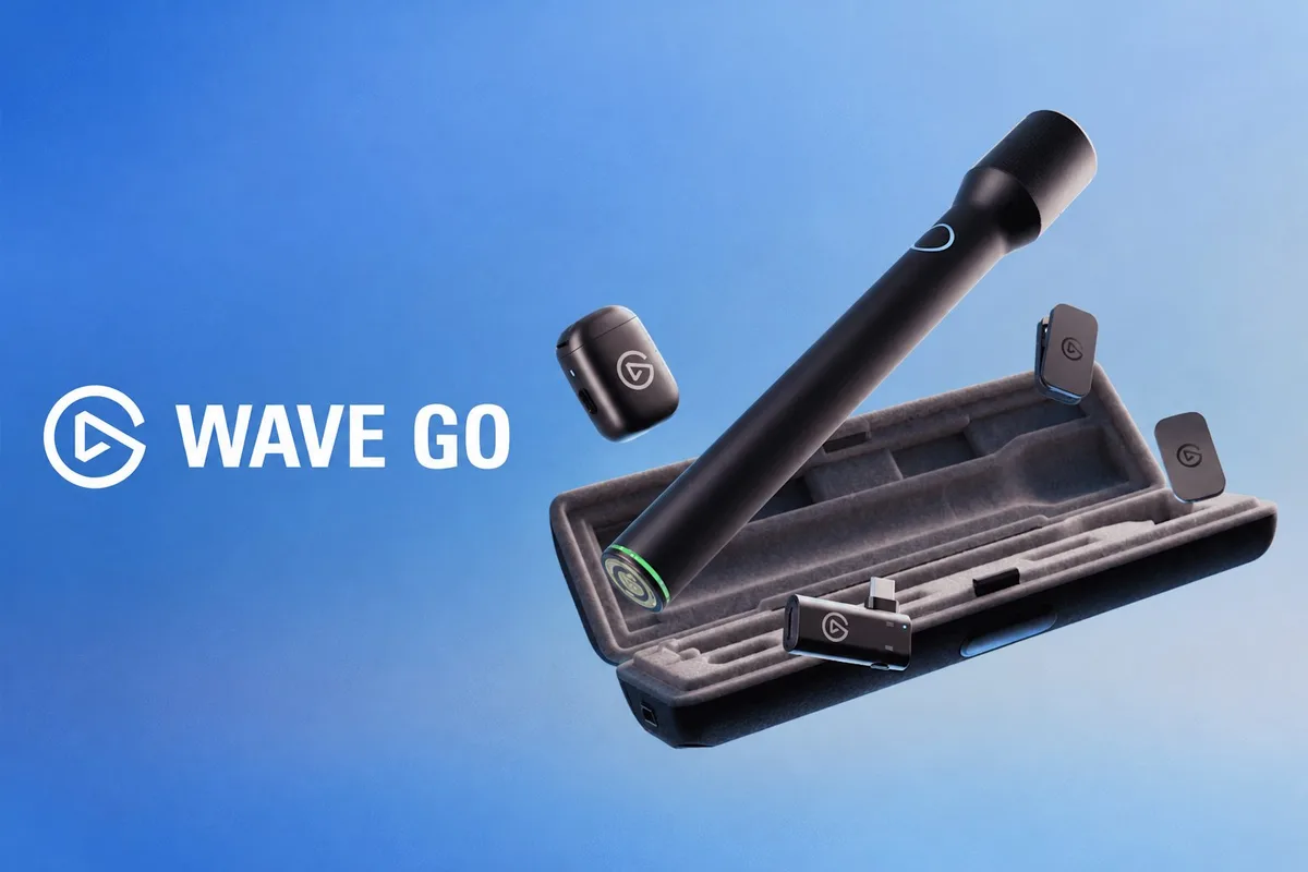

Cuando hace falta un micrófono de mano, el transmisor se introduce en el Smart Handle, una empuñadura que no es un simple soporte: incorpora sus propios controles, carga el transmisor y aplica otro perfil de sonido, más cálido y pensado para hablar a corta distancia. El cambio entre un modo y otro lleva unos segundos y no requiere accesorios adicionales.

Todo se guarda en un estuche de transporte con hueco para el transmisor, la empuñadura, el receptor y un segundo micrófono opcional, y ese mismo estuche lo carga todo a la vez si se conecta a un cargador USB-C. El receptor, por su parte, admite carga pasante para mantener el teléfono alimentado durante la grabación.
