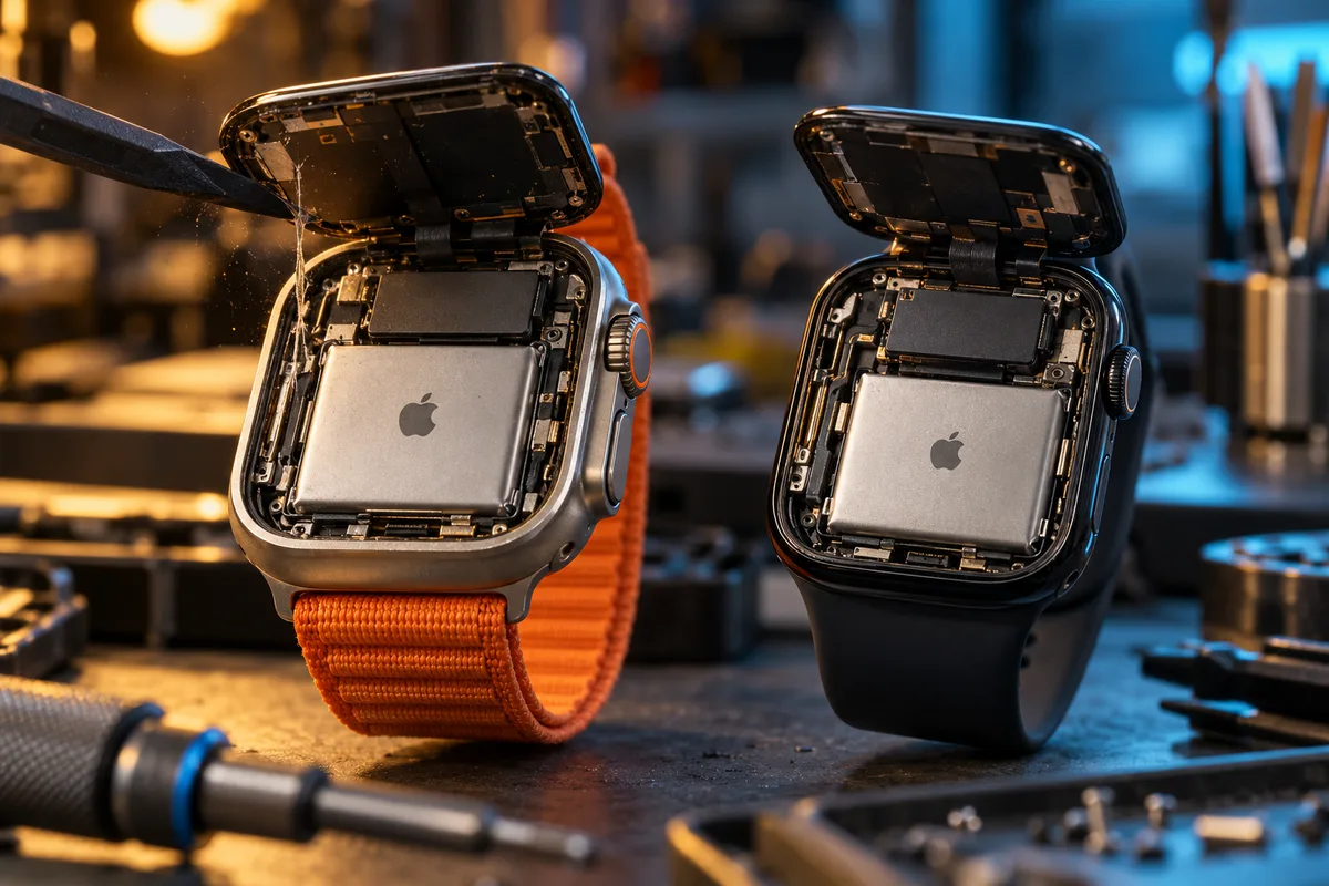

iFixit ha desmontado el Apple Watch Series 12 y el Ultra 4, y los dos obtienen un 4 sobre 10 en reparabilidad. El desmontaje, que la web de reparaciones también ha publicado en vídeo, se suma a los análisis internos que viene haciendo de los últimos dispositivos de la marca. Aparte de puntuarlos, iFixit acusa a la compañía de incumplir las leyes del derecho a reparar en varios estados.
El Apple Watch Series 12 mejora algo; el Ultra 4, nada
El Ultra 4 no incorpora ningún cambio en reparabilidad. Entre la carcasa y la pantalla hay mucho pegamento que sirve para la estanqueidad, y a la batería solo se llega a través de la pantalla. Al hacer palanca para abrirlo, es fácil cortar el cable de la pantalla.
El Series 12 también cuesta de abrir, pero lleva una pestaña para despegar el adhesivo que sujeta la batería, una mejora que iFixit califica de «modesta». También elimina el conector ZIF que complicaba las reparaciones, así que el proceso resulta más sencillo. Sigue sin haber manera de acceder a la batería sin quitar la pantalla, ni de cambiar la pantalla sin retirar antes la batería.
Las baterías han crecido un poco. El Ultra 4 monta una de 2,444 Wh, frente a los 2,313 Wh del Apple Watch Ultra 3. El Series 12 de 46 mm lleva una de 1,461 Wh, por los 1,403 Wh del Series 11. Como vimos al presentarse ambos relojes, la autonomía era uno de los puntos de la renovación.
Gracias a la pestaña y a la nueva disposición del cable, iFixit concede al Series 12 un 4 sobre 10, mejor nota que la del último modelo base que puntuó. El Ultra 4 repite el 4 sobre 10 que la web ha dado a todos los Apple Watch Ultra anteriores.
Como prueba de que un reloj inteligente puede ser reparable, iFixit señala a Google: el Pixel Watch 5 saca un 9 sobre 10. Su pantalla y su batería son accesibles quitando unos pocos tornillos y una junta, sin adhesivo de por medio.
