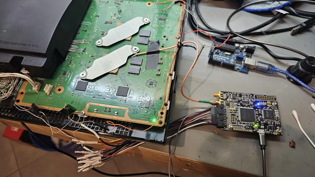

La investigación fue publicada por zecoxao junto con jestero y otros miembros de la comunidad de desarrollo de PS3. El equipo descubrió que una parte del procesador Cell podía conservar pequeños fragmentos de información sensible después de completar una operación de seguridad. La consola debería borrar esos datos antes de que otro proceso pudiera leerlos.
Al interrumpir el procedimiento en el instante adecuado, los investigadores recuperaron información suficiente para calcular la clave de lv0ldr en una PS3 de la serie CECHL. Ese material suele permanecer en una zona protegida del procesador. Por ello, el software no puede leerlo directamente. Además, el bootloader ps3 queda ligado a esa clave durante el arranque.
