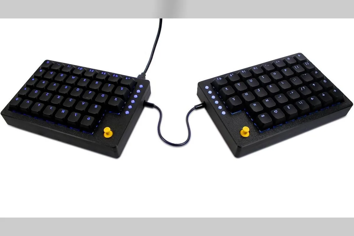

Cada mitad de este teclado puede utilizarse por separado como mando para jugar con una mano o como macro pad. Un modder ha creado este teclado split con joystick de gaming integrado y convierte cada mitad en mando para juegos con una sola mano.
El proyecto, llamado Tiwaz, combina una distribución ergonómica dividida con joysticks integrados y conectores USB Type-C. Además, la configuración permite separar las dos partes cuando se necesita más espacio, usar solo una durante una partida o asignar funciones adicionales mediante macros.
teclado split joystick gaming — Este teclado partido se convierte en mando gaming con una mano
El teclado split con joystick de gaming: diseño dividido con componentes intercambiables

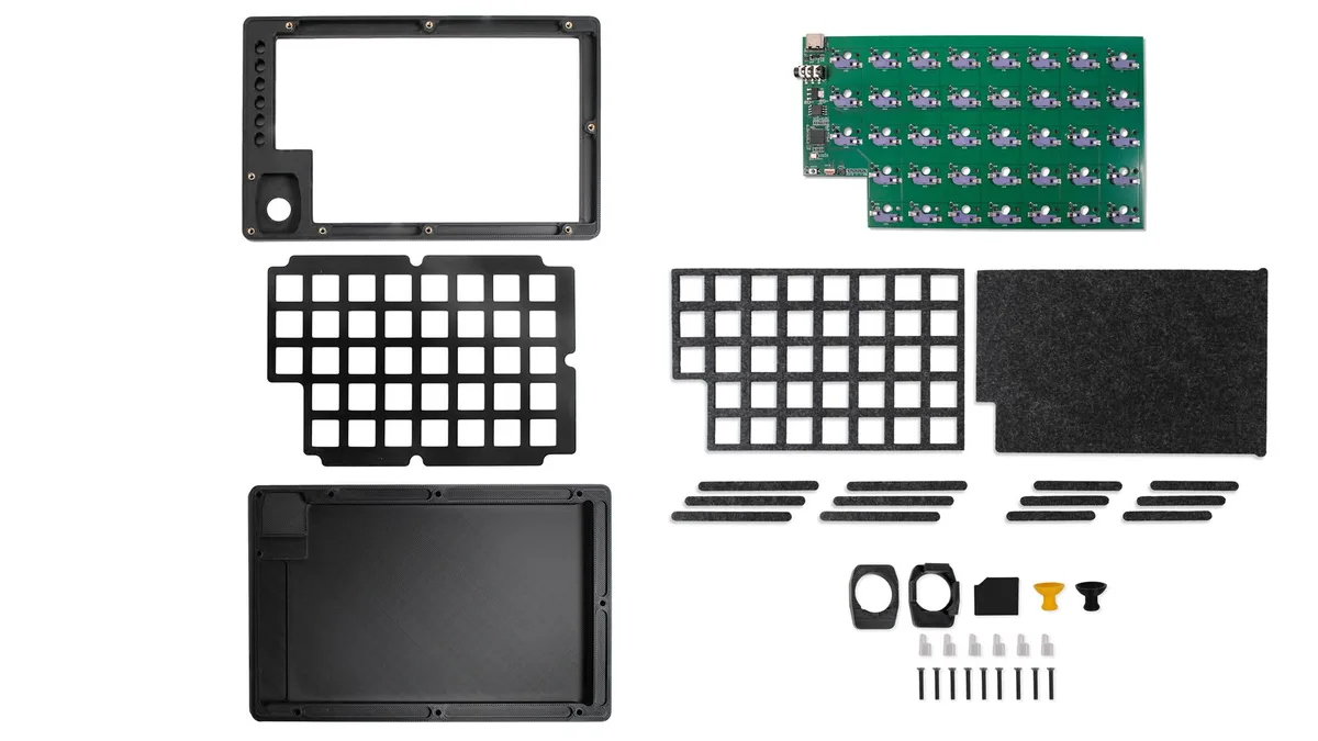

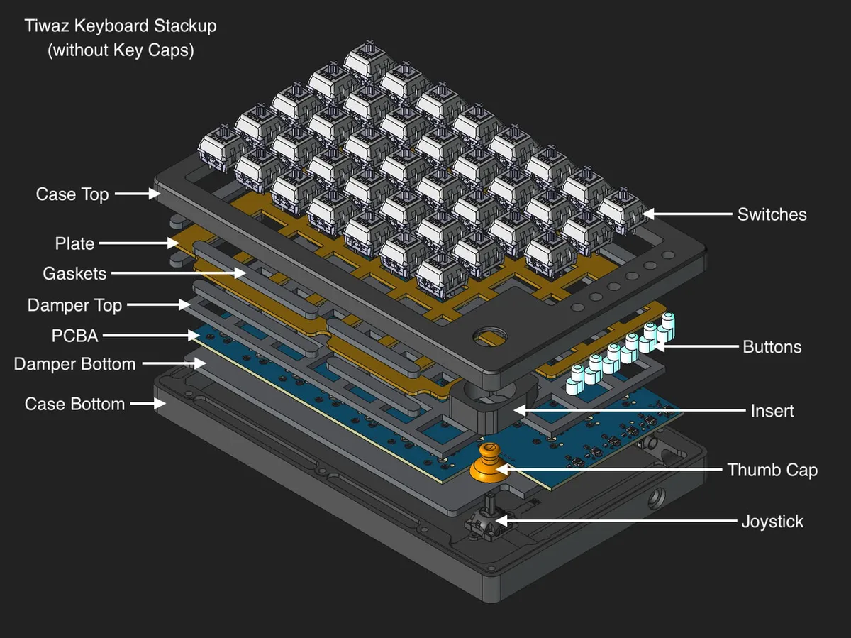

La placa utiliza un montaje gasket-mounted, con amortiguación interna entre la placa, la PCB y la carcasa. Esta construcción separa físicamente las capas del teclado y añade material de absorción en el interior. Por ejemplo, los interruptores son compatibles con MX y pueden cambiarse sin soldadura gracias al sistema hot-swap.
  • Diseño de teclado ergonómico dividido.
  • Cada mitad funciona de forma independiente como controlador de una mano o macro pad.
  • Joysticks integrados para el control durante los juegos.
  • Placa con montaje gasket-mounted.
  • Amortiguación interna entre placa, PCB y carcasa.
  • Interruptores compatibles con MX y sockets hot-swap.
  • Iluminación RGB por tecla.
  • Firmware QMK compatible también con VIAL.
  • Microcontrolador STM32F401.
  • Un LED RGB WS2812 para cada interruptor y botón auxiliar.

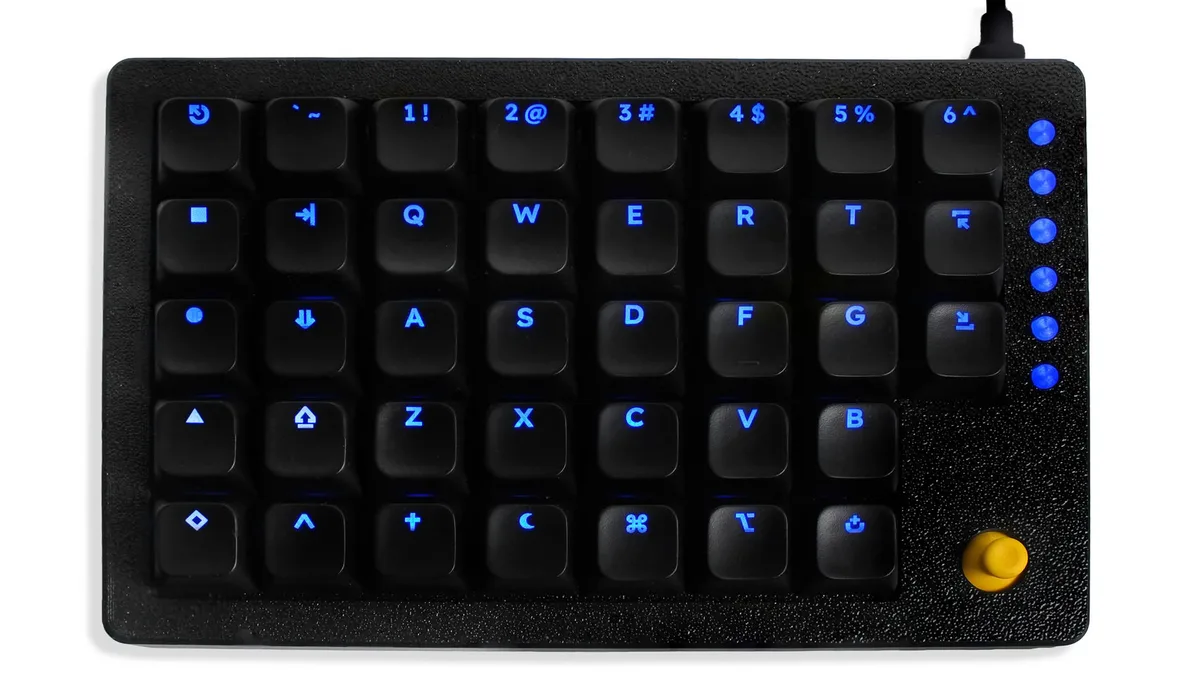

QMK, RGB y protección frente a conexiones accidentales
El teclado split joystick gaming integra QMK —incluido VIAL— para configurar las teclas y las funciones del dispositivo. Además, la iluminación emplea un LED WS2812 por interruptor y otro para cada botón auxiliar, de modo que el sistema RGB cubre tanto las teclas como los controles adicionales.
El diseño incorpora un circuito de protección con diodos ideales para evitar daños si las dos mitades se conectan por USB de forma accidental. Por tanto, también añade un fusible de alimentación con reinicio automático y protección ESD en las líneas de datos USB. La fuente no indica precio, fecha de disponibilidad ni un calendario de lanzamiento para Tiwaz.
teclado split joystick gaming imagen 3
En cambio, por su planteamiento, el proyecto se sitúa junto a los teclados divididos que priorizan la ergonomía, aunque añade un uso específico para juegos con una sola mano. De hecho, la combinación de QMK, VIAL, interruptores intercambiables y funcionamiento independiente también permite emplearlo como periférico configurable fuera de los juegos.
