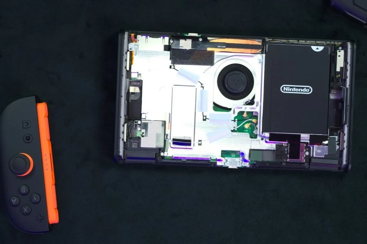

La revisión europea de la consola llega con una batería que el usuario puede sustituir y un diseño interno más fácil de desmontar. Nintendo ha mostrado la Nintendo Switch 2 para Europa con una batería extraíble que facilita el desmontaje y su sustitución. El cambio afecta tanto a la carcasa exterior como a la distribución de los componentes internos.
La nueva versión, identificada como Switch 2 V2, ya ha comenzado a venderse en Europa. Además, un vídeo publicado en YouTube permite ver cómo Nintendo ha simplificado el acceso a la batería frente al modelo original, aunque la grabación no llega a mostrar la extracción completa del componente.
La batería queda accesible al retirar la tapa trasera
El primer cambio aparece antes de abrir la consola. La revisión utiliza tornillos con cabeza Phillips estándar y, según se muestra en el vídeo, no están ocultos bajo adhesivos difíciles de retirar. Una vez abierta la carcasa, también se aprecia una distribución interna rediseñada.
En la Nintendo Switch 2 original, disponible por 519,53 euros con IVA incluido, era necesario retirar el blindaje metálico para alcanzar la batería. Por tanto, la Switch 2 V2 elimina ese paso: basta con quitar la cubierta posterior para acceder al acumulador.
La batería tampoco está rodeada por espuma. En la esquina superior derecha aparece una flecha que indica el punto desde el que debe levantarse para retirarla. Sin embargo, el vídeo no enseña el proceso completo de extracción, así que no permite comprobar visualmente todos los pasos de la operación.
  • Los tornillos exteriores utilizan cabezas Phillips estándar.
  • Los adhesivos ya no esconden esos tornillos.
  • La batería se alcanza al retirar la tapa posterior.
  • Una flecha señala la zona por la que debe levantarse.
  • El interior de la consola ha sido rediseñado.
