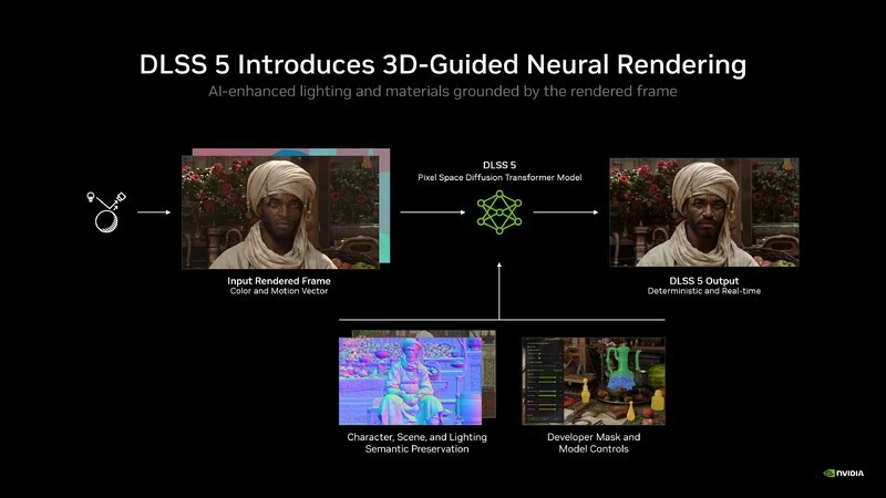

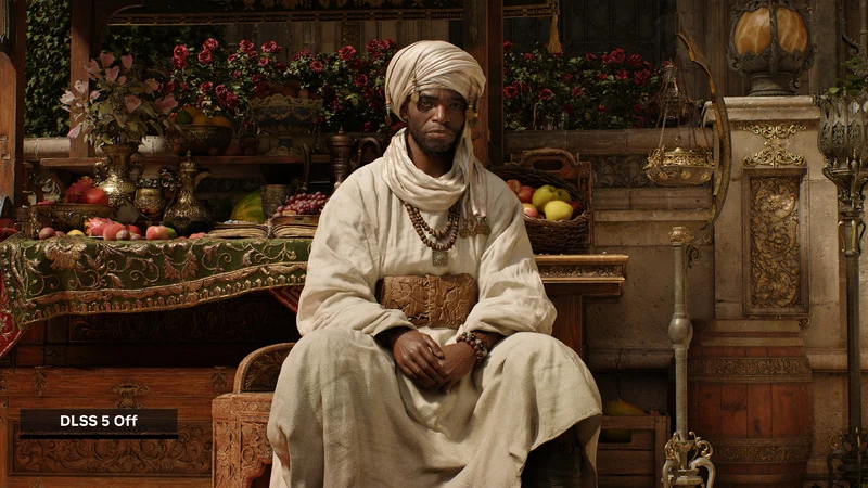

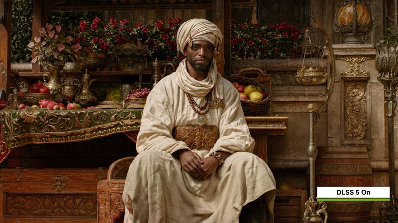

La idea se explica en una frase y cuesta años ejecutarla. El modelo de DLSS 5 recibe el color y los vectores de movimiento de cada fotograma, y devuelve esa misma imagen con la iluminación y los materiales reconstruidos. El motor del juego sigue mandando sobre la geometría, la cámara y el encuadre.
Ese anclaje marca la diferencia frente a un generador de imágenes al uso. NVIDIA lo consigue con un modelo de difusión que trabaja directamente en espacio de píxeles y resuelve la escena en un solo paso. A cambio de esa disciplina, la salida es determinista: el mismo fotograma produce siempre el mismo resultado.

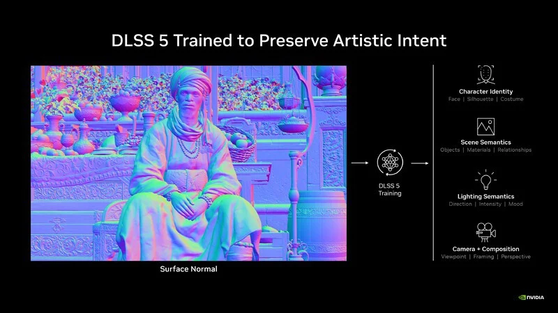

Qué aprende la red durante el entrenamiento
Durante el entrenamiento la red no ve solo la imagen final. También recibe el albedo de las superficies, las normales, los vectores de movimiento y la información de iluminación. Con esas capas aprende a separar lo que puede tocar de lo que debe respetar.
La lista de intocables resulta reveladora: identidad del personaje, materiales, dirección e intensidad de la luz y composición de cámara. La IA puede mejorar cómo se comporta la luz sobre la piel; no puede cambiar la cara. Ahí está el pacto que NVIDIA ofrece a los estudios.

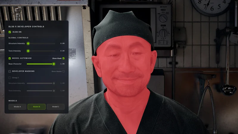

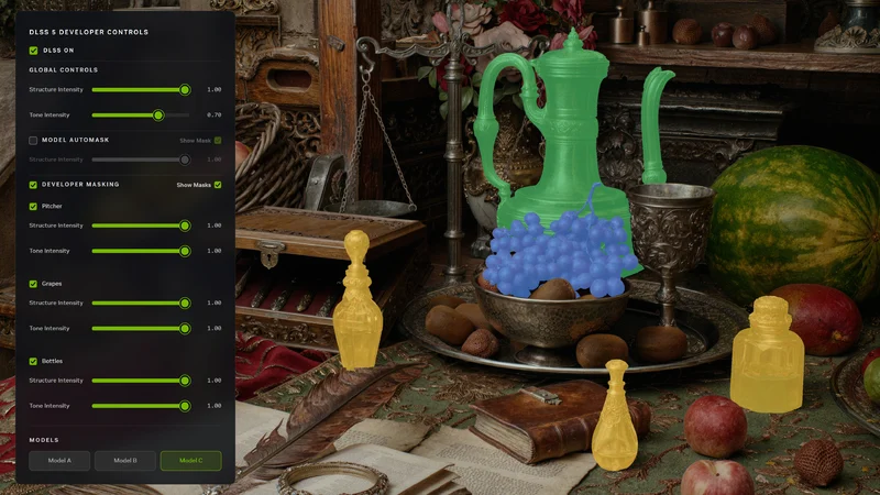

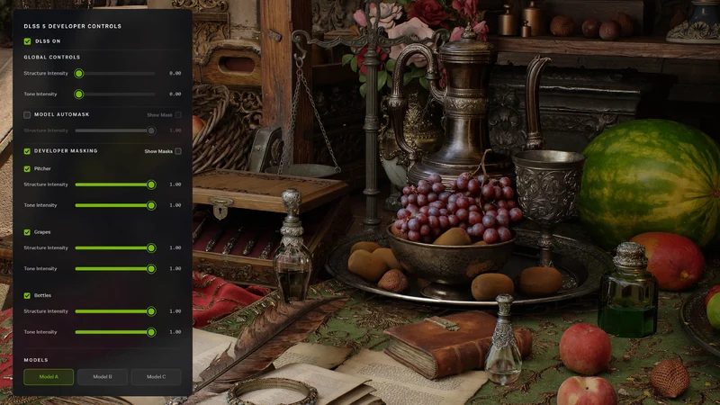

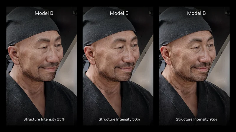

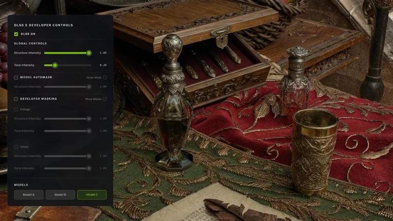

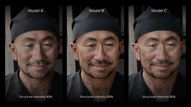

Lo más interesante para un desarrollador no es el modelo, sino la consola de mandos que lo rodea. Structure Intensity gobierna el detalle fino: oclusión ambiental, sombras de contacto, reflejos y dispersión de la luz bajo la piel. Tone Intensity actúa sobre la iluminación general y la respuesta de color.
Ambos deslizadores funcionan de forma global o por objeto, combinados con un sistema de máscaras. Un estudio puede tratar solo al protagonista, dejar la vegetación intacta y ajustar el atrezo por separado. Esa granularidad responde a la crítica de que la IA se come el estilo del juego.
Tres modelos con distinto carácter
A los deslizadores se suma la elección de modelo. NVIDIA ofrece tres juegos de pesos, llamados A, B y C, que interpretan la misma escena con criterios distintos. Con idéntica intensidad al 80%, cada uno resuelve el mismo rostro con un tratamiento de piel y de sombra propio.
Existe además un enmascarado automático por semántica, capaz de aislar al personaje del fondo sin trabajo manual. La integración pasa por Streamline o por el plugin de Unreal Engine 5, aunque el juego debe aportar los datos del motor. Por eso la biblioteca no se puede colar en cualquier título.

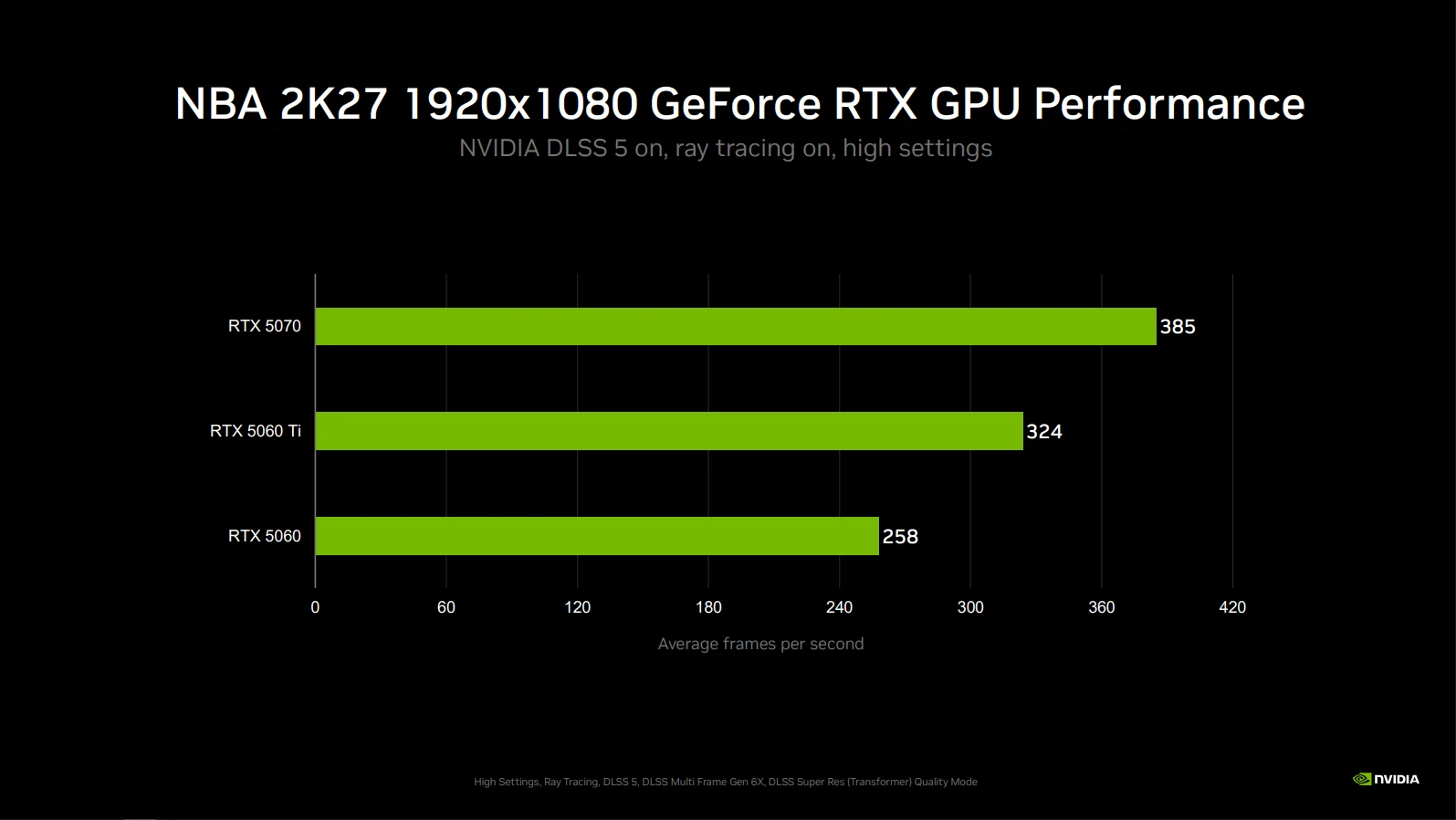

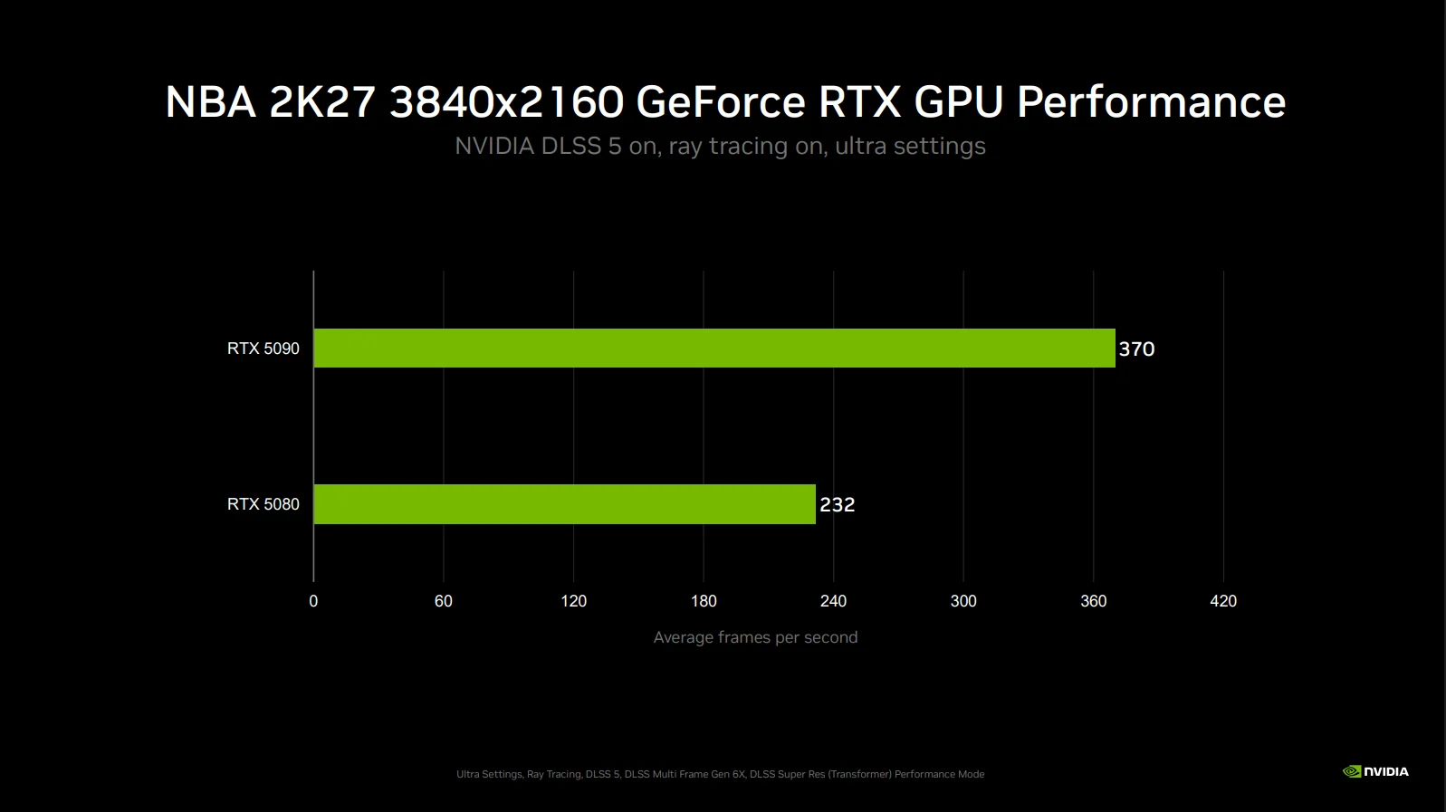

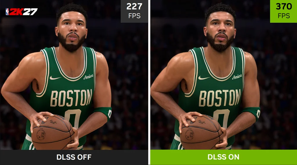

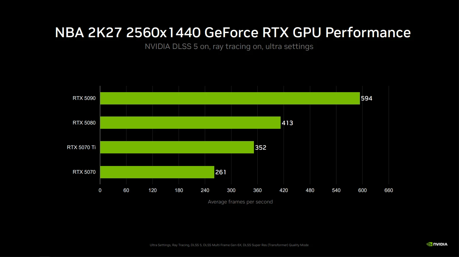

Las cifras se apoyan en la pila completa, con trazado de rayos y Multi Frame Generation 6X. En 4K con ajustes ultra, la RTX 5090 firma 370 fps de media y la 5080 se queda en 232. A 1440p la 5070 alcanza 261 fps, mientras la 5080 sube hasta 413.
La gama de acceso tampoco sufre en 1080p: 258 fps en la RTX 5060 y 385 en la 5070. La comparativa que enseña NVIDIA salta de 227 a 370 fps al activar la tecnología. Ese salto lo firma el conjunto, no el renderizado neuronal por sí solo, y conviene tenerlo presente antes de sacar conclusiones.
