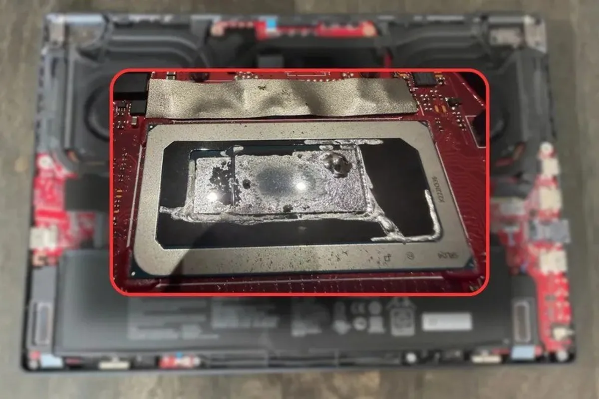

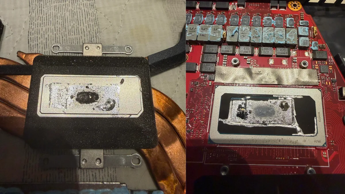

El metal líquido salió de su cavidad y atacó el disipador
El propietario notó que la máquina alcanzaba más temperatura de la habitual y pidió material de cambio de fase PTM7950 para renovar el sistema térmico. También tenía preparada pasta GD900, pero al abrir el equipo encontró un problema que no esperaba. La aplicación de liquid metal sobre la CPU era tan deficiente que el calor del procesador había hecho que parte del material se quemara sobre el disipador.
La zona superior del chip está protegida por una tapa metálica fina, y Asus aplica también liquid metal encima de ella. En este caso, el compuesto había escapado de la cavidad destinada a contenerlo. El riesgo no se limitaba a una pérdida de rendimiento: el metal líquido conduce la electricidad y, si llega a componentes cercanos, puede crear pequeños puentes capaces de provocar cortocircuitos.
La explicación de la corrosión estaría relacionada con la composición del material. Asus parece mezclar sustancias abrasivas con el liquid metal para que se adhiera mejor al die. Con el paso del tiempo, esos compuestos pueden atacar el metal y generar corrosión. Eso habría desgastado el disipador y casi habría atravesado también la tapa situada sobre el procesador.
Si el usuario hubiese mantenido el equipo en funcionamiento durante más tiempo, el material podría haber acabado llegando al silicio. La retirada se produjo antes de que sucediera, aunque requirió manipular con cuidado los restos acumulados. El propietario explicó que empleó algodón seco para mover el liquid metal existente y aprovecharlo para lijar la corrosión antes de extraerlo por completo.
Después utilizó una gran cantidad de alcohol isopropílico y bastoncillos de algodón. Con ellos agrupó el material en una masa que pudo retirar con cinta de pintor. El disipador y la CPU quedaron con la mayor limpieza posible antes de cerrar de nuevo el portátil.
