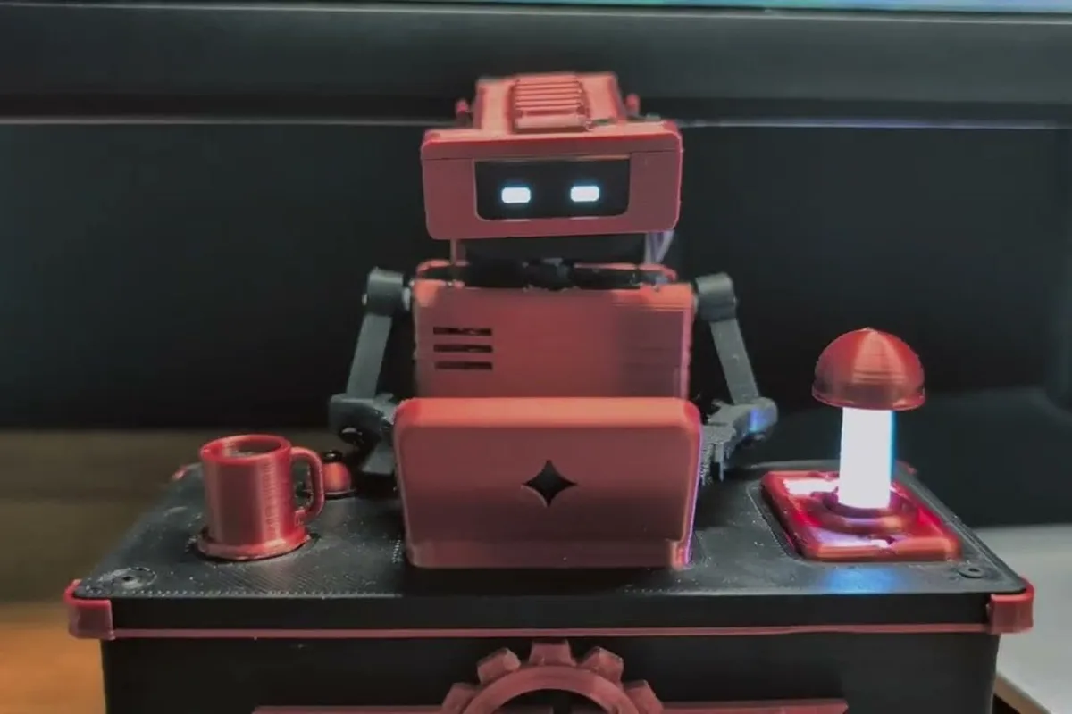

Un robot ESP32 impreso en 3D puede convertirse en el cuerpo físico de un agente de IA. El proyecto adopta una pose mientras piensa, teclea cuando programa y toca una campana al terminar. El resultado es visible y ya no queda solo como texto en una interfaz.
Además, los agentes de IA pueden indicar en una aplicación qué tarea están realizando. Sin embargo, esa información sigue siendo abstracta. Tiny Engineer traduce esos estados a movimientos sobre el escritorio. Por tanto, un robot acompaña el trabajo del agente y representa sus acciones en el mundo real.
Un pequeño robot que piensa, escribe y avisa al terminar
El proyecto fue presentado por el usuario jamropl en el subreddit de ESP32. Tiny Engineer se conecta al ordenador y supervisa la actividad del agente de IA. Cuando detecta una tarea concreta, ejecuta la acción correspondiente mediante sus mecanismos.
  • Mientras el agente está pensando, el robot adopta una postura de reflexión.
  • Cuando empieza a programar, mueve los brazos para golpear su pequeño teclado.
  • Al finalizar el trabajo, hace sonar una campana de escritorio.
La carcasa también incorpora detalles propios de una mesa de trabajo, como una taza y una lámpara. Su rostro utiliza una pequeña pantalla OLED para representar los ojos, y un altavoz le permite emitir voz. De hecho, estos elementos hacen que la actividad del agente sea más visible que una notificación en pantalla.
El tamaño obligó a elegir con cuidado cada componente
Según explicó jamropl, la principal dificultad relacionada con el ESP32 fue el espacio disponible. El creador escogió un ESP32-C3-Zero porque necesitaba conectividad Wi-Fi y capacidad suficiente para controlar el robot. Además, el controlador también debía caber físicamente dentro de la carcasa.
Por tanto, el control de los servomotores planteó otro límite. Tiny Engineer utiliza cinco servos y, en lugar de conectarlos directamente al ESP32, el proyecto añade un controlador dedicado PCA9685 para moverlos de forma fiable. En cambio, la elección de los propios servos tampoco fue inmediata: tenían que ser lo bastante pequeños para encajar en la mecánica y, al mismo tiempo, proporcionar el par necesario.
El autor resumió así las dificultades del desarrollo: “El mayor desafío con el ESP32 fue el tamaño. Elegí el ESP32-C3-Zero porque necesitaba Wi-Fi y capacidad suficiente para hacer funcionar el robot, pero el controlador también tenía que caber físicamente dentro de este diminuto cuerpo. Controlar cinco servos de forma fiable era otra limitación, así que, en lugar de manejarlos directamente desde el ESP32, añadí un controlador de servos PCA9685 dedicado. Encontrar servos lo bastante pequeños para encajar en la mecánica y que aún tuvieran suficiente par también fue sorprendentemente complicado”.

Los archivos para fabricar el robot ESP32 impreso en 3D están publicados
El repositorio de Tiny Engineer en GitHub reúne el código completo, los modelos STL para la impresión 3D y las instrucciones de montaje. Por tanto, el robot no se presenta como un producto cerrado, sino como un diseño que cualquiera puede reproducir y adaptar a su propio agente. Además, puedes consultar la documentación para construirlo.
En resumen, el proyecto deja una interpretación física de estados que normalmente solo aparecen como texto o indicadores de una interfaz. Cuando el agente calcula, el muñeco posa. Además, cuando escribe código, teclea. Y cuando termina, avisa con la campana. Esas son las funciones que Tiny Engineer pone a disposición de quien descargue sus archivos y lo construya.
