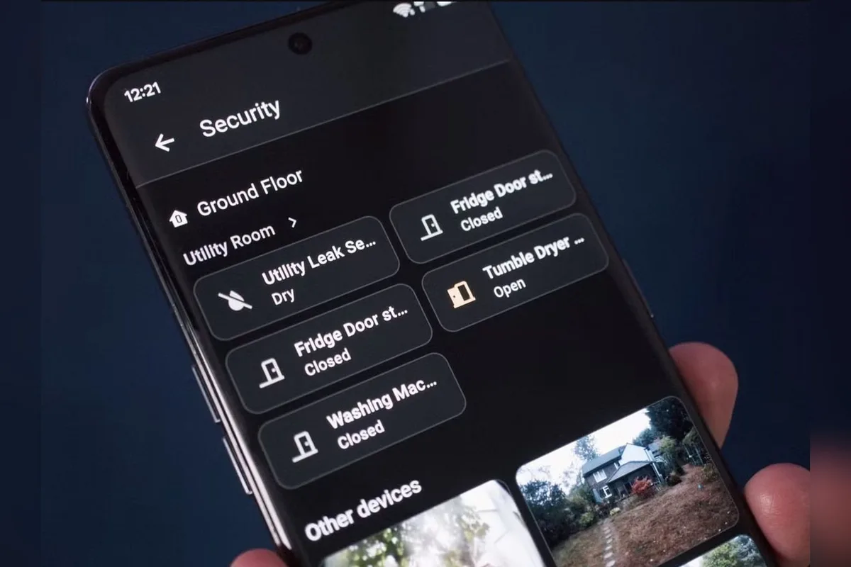

El panel de seguridad de Home Assistant reúne en un mismo lugar sensores de puertas, cerraduras inteligentes, sistemas de alarma y otros dispositivos conectados. Incluso los electrodomésticos recientes pueden aparecer allí cuando exponen entidades relacionadas con sus puertas. Hasta ahora, interpretar qué requería atención inmediata y qué podía revisarse más tarde no siempre era sencillo.
La actualización añade una sección específica para las alertas activas. Además, cada entidad del panel puede configurarse desde la interfaz para determinar si debe generar una alerta o un aviso. Esto ocurre dentro de esta vista y también en el resto de la plataforma.
La diferencia deja de depender de que todos los dispositivos aparezcan agrupados de la misma manera. Por ejemplo, una ventana de la cocina abierta mientras alguien está en la ducha encaja como advertencia. El sistema puede destacarla para que se cierre al volver al salón, pero no exige una intervención inmediata.
En cambio, un detector de humo que identifica humo y activa su sirena pertenece al grupo de alertas. Antes de 2026.9, ambos casos terminaban en la misma categoría. La nueva división permite distinguir visualmente un estado que conviene comprobar de una situación que no debería esperar.
