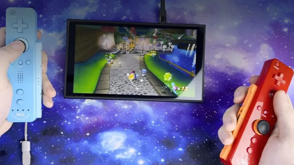

Dos Wii Remote originales esconden ahora el hardware de unos Switch Sports Resort Joy-Con 2 y funcionan en todos los juegos de Nintendo Switch 2. El modder y youtuber Kouzex ha creado estos mandos Wii Remote para cubrir una carencia concreta: Nintendo todavía no permite usar oficialmente sus antiguos controladores de movimiento en la consola. La modificación también prepara el terreno para Switch Sports Resort, cuyo lanzamiento está previsto para octubre, y sus Joy-Con 2.
El resultado conserva la forma de los mandos de Wii, pero se acopla magnéticamente a la Switch 2 como un par de Joy-Con 2. Kouzex ya probó el montaje en Mario Kart World, Super Mario Galaxy y Nintendo Switch Sports. Por tanto, la idea es utilizarlo también con el próximo juego de deportes de Nintendo cuando llegue.

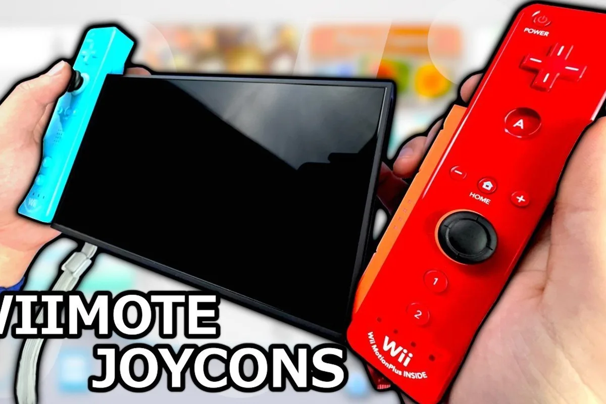

La transformación no sustituye por completo la electrónica de los mandos originales. De cada Joy-Con 2, Kouzex aprovechó únicamente cinco elementos:
  • La placa base.
  • El stick analógico.
  • El rail magnético.
  • La batería.
  • El motor de vibración HD.
La placa de circuito del Wii Remote permanece instalada y sigue gestionando sus botones. Además, el stick ocupa posiciones distintas en cada unidad: el mando azul lo coloca donde estaba el botón A, mientras que el rojo utiliza el hueco destinado originalmente al altavoz.
El cable plano del stick de Joy-Con 2 no alcanzaba ninguno de esos puntos. Para resolverlo, Kouzex reutilizó el conector de un Joy-Con de primera generación averiado, ya que emplea el mismo tipo de conexión, y soldó extensiones de cable individuales a cada pin. De hecho, después cubrió las uniones con resina ultravioleta.
Los cables de la batería y del motor de vibración necesitaron el mismo procedimiento. Por ejemplo, cada unión recibió el mismo tratamiento para mantener la estructura.
También hubo que modificar la carcasa. En concreto, para alojar el rail, la placa del Joy-Con y la batería en la parte trasera, más gruesa, del Wii Remote, retiró tres de los cuatro soportes para tornillos. Por eso, los imanes del rail son ahora los que mantienen cerrada la carcasa cuando el mando está acoplado.
El diseño pierde el botón de liberación. En cambio, para separarlo de la consola hay que tirar de cada unidad con la mano.

La modificación asigna los controles de la siguiente forma:
  • La cruceta y el botón menos se conectan directamente con sus equivalentes del Wii Remote.
  • Home pasa a funcionar como Capture.
  • Plus se convierte en uno de los botones superiores.
  • El gatillo trasero B queda asignado a R.
  • Los botones 1 y 2 actúan como B y A cuando el mando se sostiene en horizontal.
Hay una consecuencia definitiva: los dos Wii Remote modificados ya no pueden utilizarse con una Wii. Además, Kouzex también intentó encender los cuatro LED azules de jugador del mando original mediante el circuito de alimentación del Joy-Con 2, pero no lo consiguió.
Su explicación es que los LED azules necesitan más voltaje que los LED verdes empleados por el Joy-Con 2. De hecho, los sticks están fijados con epoxi solo alrededor de su marco exterior. Así pueden sustituirse si aparece deriva.
