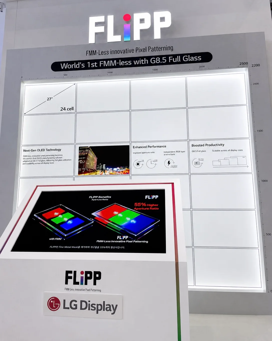

Bajo condiciones idénticas, FLiPP puede elevar aproximadamente un 55% la apertura de los píxeles OLED frente a los paneles fabricados con FMM. Esta apertura determina la proporción del píxel que deja pasar o emite luz, por tanto el cambio permite aumentar la luz útil sin modificar el planteamiento general del panel.

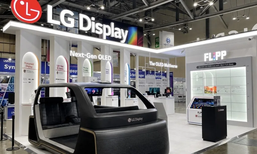

FLiPP fotolitografía OLED fabricación — The LG Display booth showcases a'Next-Gen OLED' display and an interactive automotive interior concept with branded seating at a technology exhibition.

La Tecnología FLiPP de LG Display también aporta flexibilidad al trabajar con sustratos grandes. La producción convencional encuentra límites cuando utiliza grandes láminas de vidrio madre, ya que el tamaño de la máscara metálica está restringido. En cambio, FLiPP permite crear el patrón RGB OLED sobre un sustrato grande sin depender de esas placas metálicas.
Ese cambio afecta a la planificación de la fabricación: ya no es necesario adaptar una FMM metálica distinta a cada combinación de tamaño y resolución. Sobre el papel, la mayor apertura, el menor consumo y la vida útil ampliada se suman a una producción con menos restricciones físicas. Las cifras proceden de la comparación de LG Display con FMM, de hecho todavía no equivalen a resultados de productos comerciales independientes.
A display by LG Display showcases'FLiPP FMM-Less innovative Pixel Patterning' technology, featuring a caption'World's 1st FMM-less with G8.5 Full Glass' and highlighting'55% Higher Aperture Ratio' compared to traditional methods.

LG Display está mostrando FLiPP en IMID 2026, celebrado en Busan. La presentación permite ver la tecnología dentro de un entorno de demostración, sin embargo la compañía no ha anunciado ningún producto comercial concreto que la utilice.
