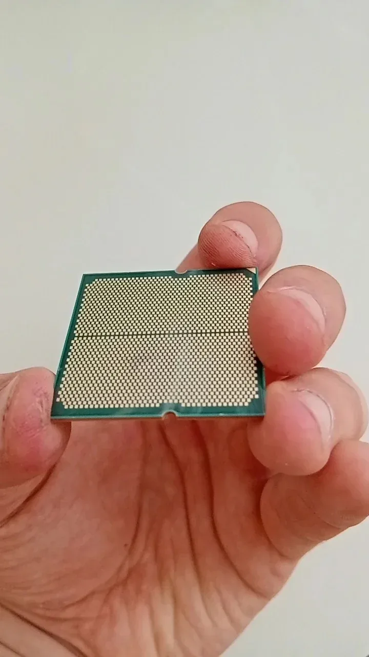

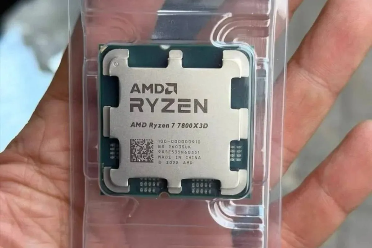

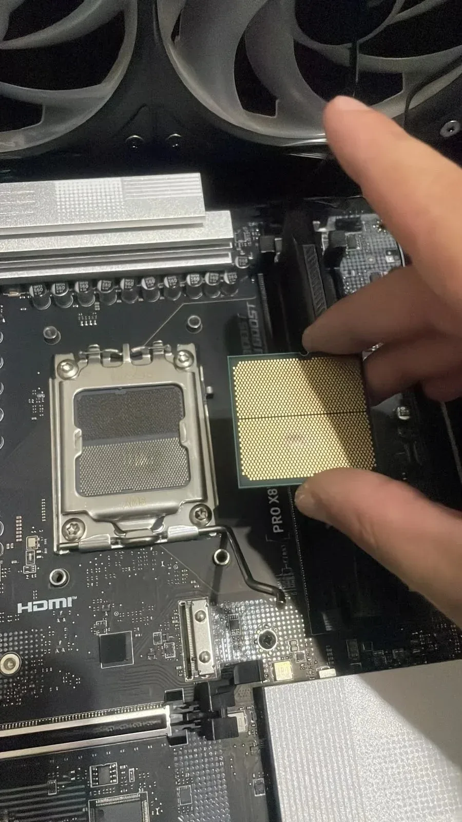

Un usuario ha reportado que su procesador apareció hinchado tras un apagón en mitad de una partida. El caso vuelve a poner sobre la mesa que un Ryzen 7 7800X3D quemado puede darse incluso con la placa al día. El equipo, montado sobre una MSI PRO X870-P Wi-Fi, llevaba unos tres meses funcionando sin overclock manual. Solo tenía activado el EXPO para la memoria, refrigeración líquida de 360mm y temperaturas que, según el propietario, parecían normales hasta el momento del fallo. Los fallos en AM5 de AMD que se reportan demuestran que, tras el apagón, el sistema quedó atrapado en un bucle de arranque. La placa dejó de responder.

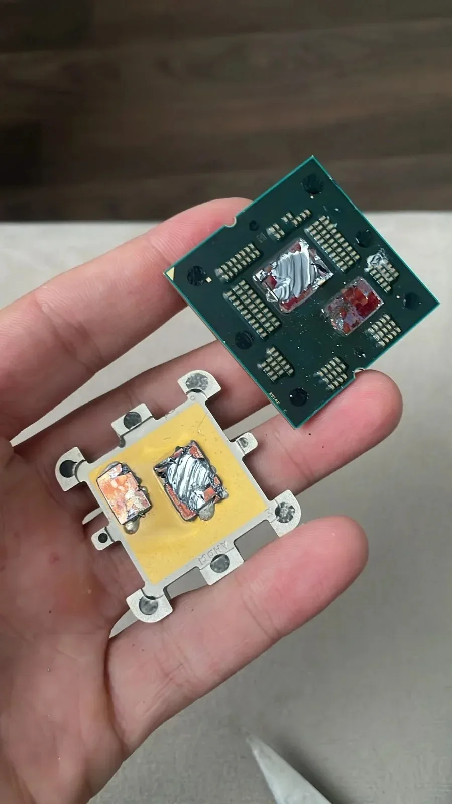

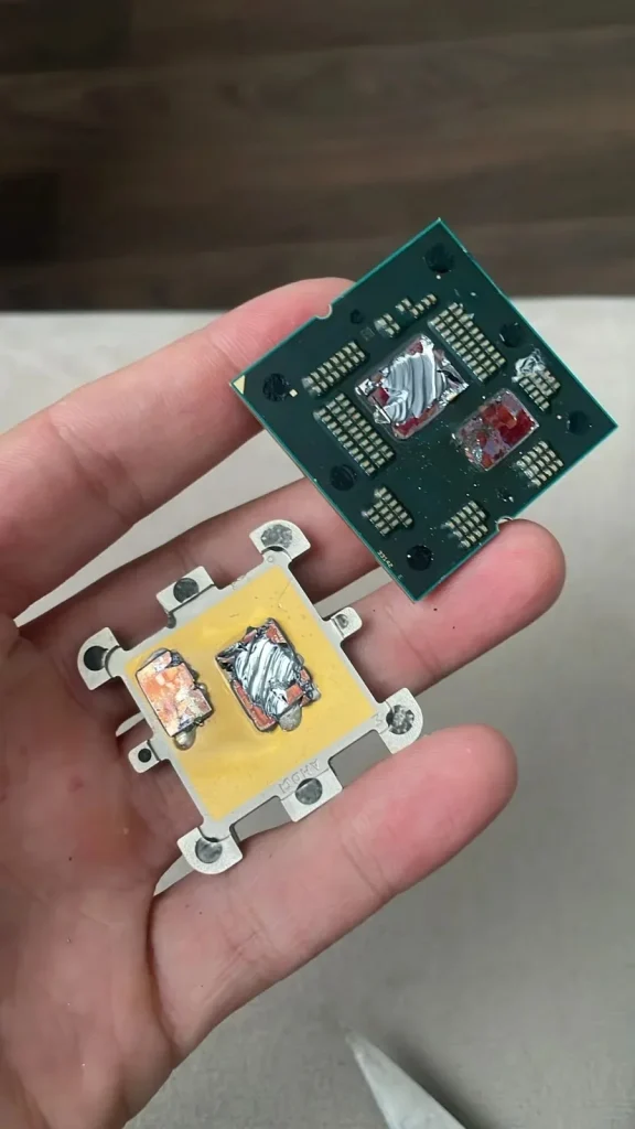

El dueño del equipo había delidado previamente el chip. Este matiz complica saber si el daño vino solo de un pico de voltaje o si el proceso de retirar el disipador integrado dejó algún punto débil. Sin embargo, el dato relevante es otro: la placa corría la última BIOS disponible. Esta versión incluye, en teoría, las protecciones de AMD.
