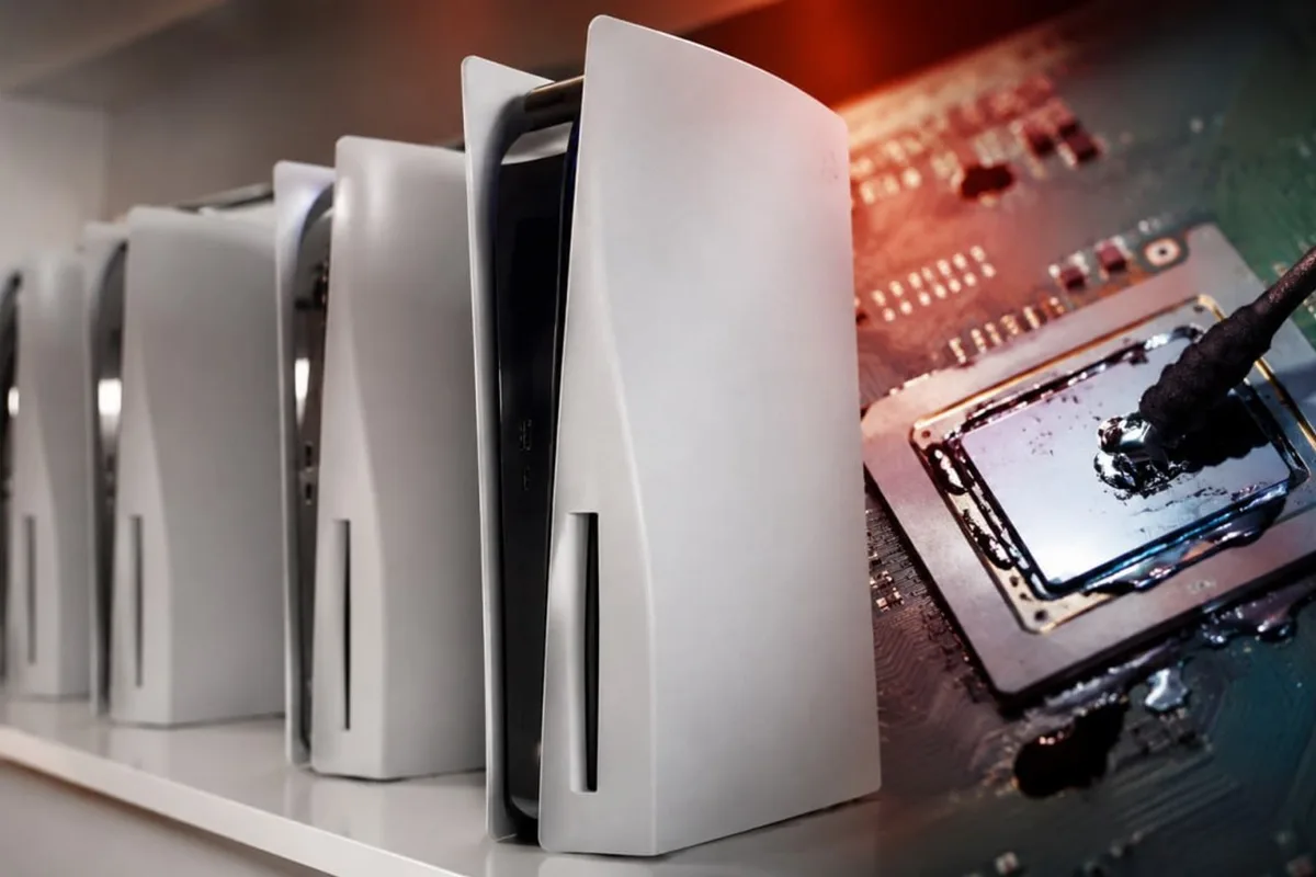

El defecto térmico que sufre la PS5 por culpa del metal líquido y que provoca sobrecalentamiento no depende de si la consola se coloca en vertical u horizontal, según ha detectado un técnico especializado en reparación de consolas y mandos. Hasta ahora se asumía que el problema afectaba sobre todo a las unidades colocadas en vertical, pero los últimos casos analizados afirman que ninguna orientación queda a salvo.
El técnico polaco Modyfikator89, que gestiona un taller de reparación, ha publicado una actualización de un caso que ya había compartido el 11 de agosto. Según explica, los problemas más frecuentes que llegan a su taller son el sobrecalentamiento y los fallos por difusión del galio, el metal que Sony emplea como interfaz térmica entre el disipador y el chip. En el caso concreto que describió, la consola había permanecido siempre en posición horizontal desde su compra, hace cinco años, lo que descarta que la orientación fuera la causa directa del fallo.
Un fallo que Sony ya corrigió en la PS5 Pro
El metal líquido tiende a migrar con el tiempo fuera de su posición original, dejando zonas del chip sin refrigerar correctamente y provocando que la PS5 sufra sobrecalentamiento de la consola, con cuelgues o apagados por temperatura. El problema fue habitual en los modelos de PS5 anteriores a la Pro; con esa variante, Sony añadió unas ranuras en el disipador pensadas para retener el metal líquido en su sitio, lo que en la práctica reduce el riesgo de que se desplace con el uso continuado.
El técnico no ha precisado qué proporción de casos corresponde a cada orientación, así que no hay una cifra que permita saber si la vertical sigue siendo más propensa que la horizontal. Tampoco todas las unidades se ven afectadas: hay consolas que llevan años en funcionamiento sin ningún síntoma, lo que sugiere que el uso acumulado y la ventilación del entorno también influyen, aunque resulta difícil fijar un umbral exacto a partir de un solo caso.
Mientras Sony sigue sin pronunciarse oficialmente sobre el alcance del problema en las unidades previas a la Pro, cada nuevo caso documentado por talleres independientes añade presión sobre una cuestión que, de momento, solo se ha resuelto de fábrica en el modelo más reciente.
