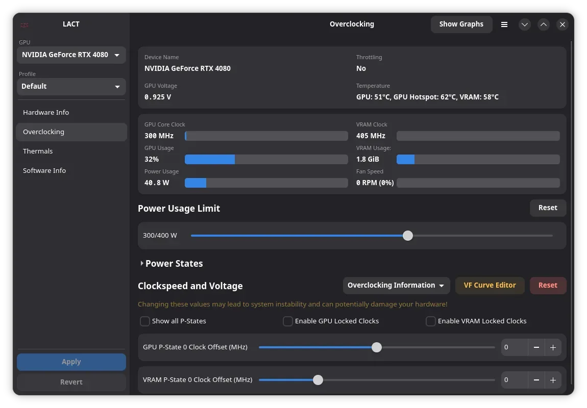

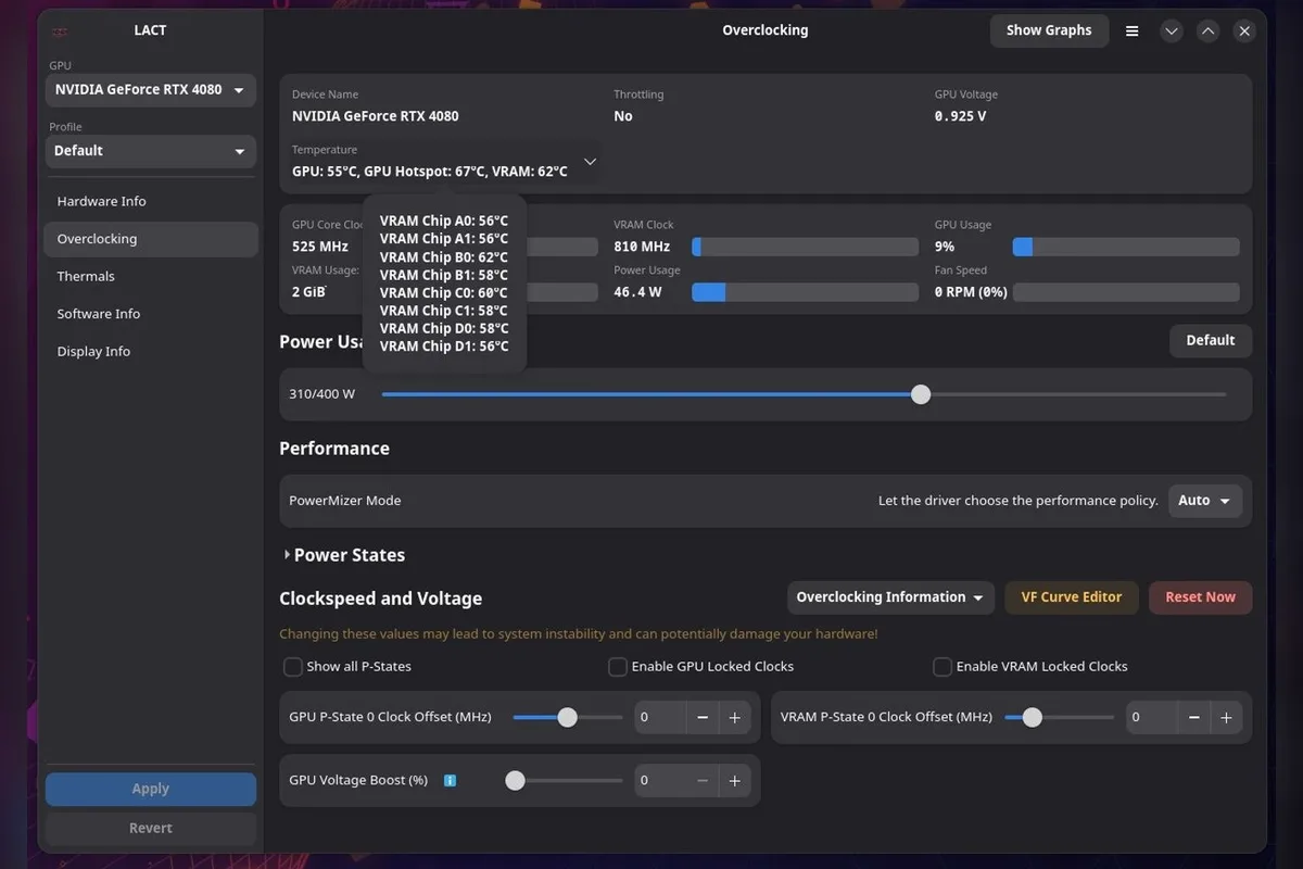

LACT 0.10.0 añade voltage boost para NVIDIA en Linux, permitiendo controlar el voltaje de GPUs NVIDIA de forma más granular. La actualización incorpora monitorización de temperatura por chip en GDDR7. Asimismo, la herramienta gráfica permite ajustar overclocking, ventiladores y consumo en GPUs de AMD, NVIDIA e Intel bajo Linux. Sin embargo, hasta ahora las opciones para NVIDIA se quedaban bastante por detrás de lo que ofrecía para tarjetas AMD.

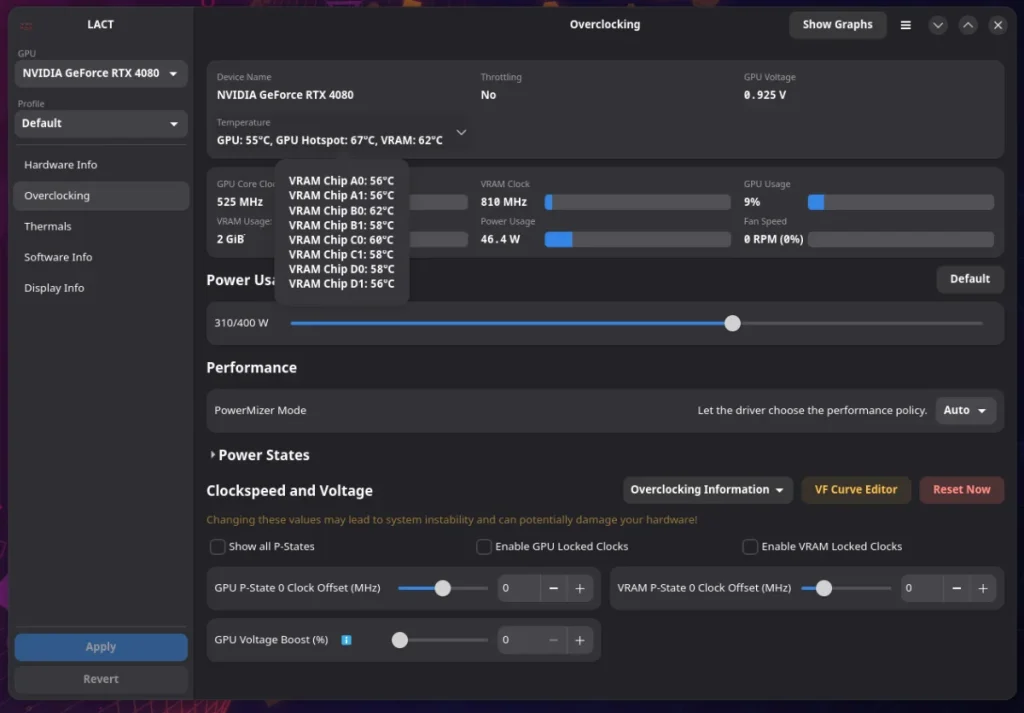

El cambio más relevante es el nuevo deslizador de voltage boost. No se trata de un offset de voltaje completo, sino que permite que la GPU use voltajes ligeramente más altos. Esto da margen extra para algunas configuraciones de overclock. Por ejemplo, los desarrolladores lo comparan directamente con el slider de voltaje que MSI Afterburner ofrece en Windows. De hecho, esta referencia deja claro a qué público apunta esta función.
LACT 0.10.0 NVIDIA voltage boost Linux: PowerMizer y sensores
La versión también incorpora control sobre el voltaje de la GPU NVIDIA a través de PowerMizer. Esta función permite forzar la GPU a su estado de rendimiento más alto en todo momento. En concreto, compara esta opción con el control de nivel de rendimiento que ya existía para tarjetas AMD. Por tanto, la lógica de uso debería resultar familiar a quien ya haya tocado esos ajustes.

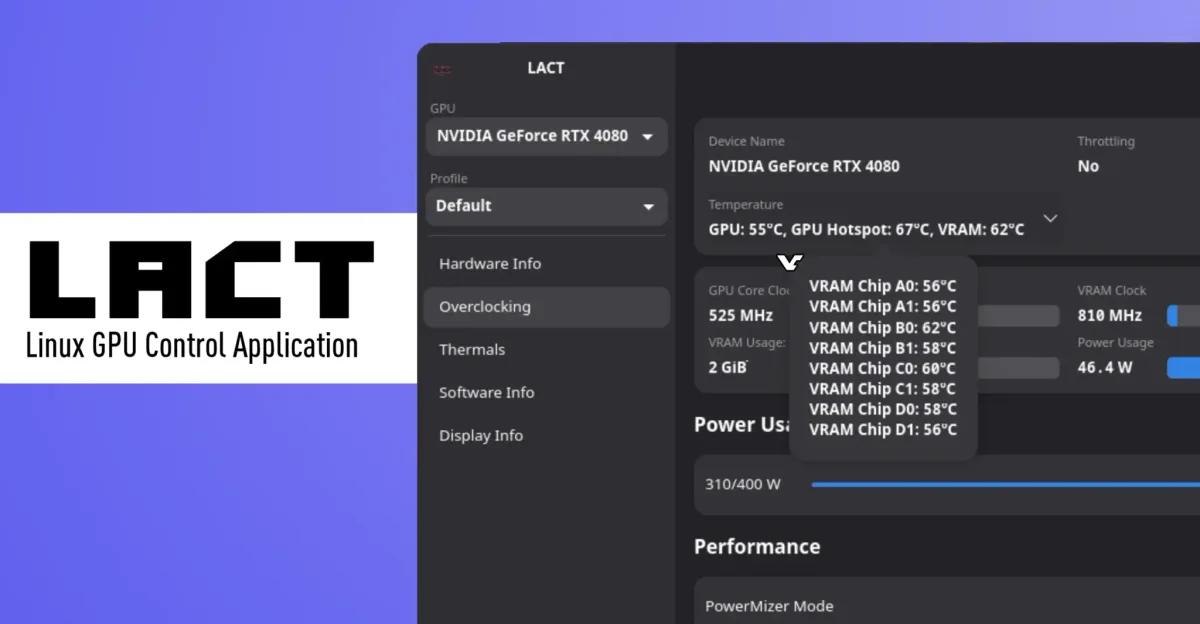

Otro cambio técnico afecta a cómo se leen las temperaturas de hotspot en GPUs Blackwell. La herramienta usa ahora una ruta de sensor específica para esa arquitectura. El método anterior podía devolver valores incorrectos. Además, LACT puede leer temperaturas de chips individuales de memoria en tarjetas con GDDR6X y GDDR7. Esto incluye lecturas separadas de cada lado del PCB en configuraciones clamshell. El proyecto atribuye el hallazgo de estos sensores a Paulo Gomes.

  • Control de PowerMizer para forzar el máximo rendimiento
  • Voltage boost equiparable al slider de MSI Afterburner
  • Lectura de hotspot corregida para Blackwell
  • Temperaturas por chip en GDDR6X y GDDR7, incluido clamshell
