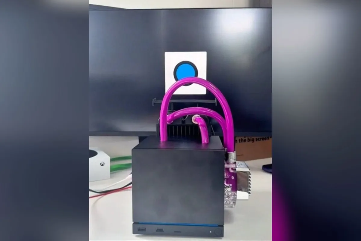

Un modder llamado techmagnet ha publicado en Reddit el proceso completo de un mod de refrigeración líquida para la Steam Machine. Los tubos salen de la carcasa con un estilo que recuerda a la máscara de Bane en los cómics. De hecho, el Steam Machine tubeado Bane es el primero con este diseño en la comunidad, con radiador, bomba y ventilador montados fuera de la caja original.
El proyecto comenzó con una CNC de sobremesa Makera Carvera Air. El modder la usó para tallar la placa de cobre y el bloque de agua de acrílico transparente. Con tubería flexible y cortes en la carcasa, techmagnet acopló la bomba, el radiador y el ventilador al exterior del equipo. Por tanto, la estética resultante recuerda directamente al traje de Bane o a los diseños de Batman: Arkham.
Cuánto baja la temperatura con este mod de refrigeración líquida para la Steam Machine que incorpora tubos externos
Según los comentarios del autor, la CPU y la GPU redujeron su temperatura entre 20 y 30 grados respecto a la refrigeración por aire de serie. En este mod de refrigeración líquida, ese margen térmico permitiría un overclock más agresivo en el Steam Machine tubeado Bane. Sin embargo, la Steam Machine no soporta overclocking en este momento. Ese margen solo genera un funcionamiento más silencioso o estable a largo plazo.
