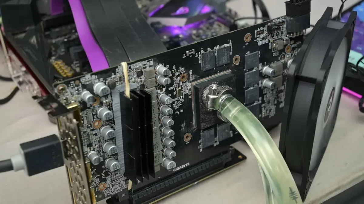

Un modder conocido como TrashBench ha aplicado RTX 2060 water cooling directo sobre el silicio desnudo de la GPU, sin disipador de por medio, y ha conseguido que la tarjeta pase de los 70°C con el disipador de serie a apenas 28°C bajo carga en Unigine Heaven; la caída de la RTX 2060 de 70°C a 28°C se produjo bombeando el agua directamente sobre el chip, con el hotspot estabilizado en 41°C.

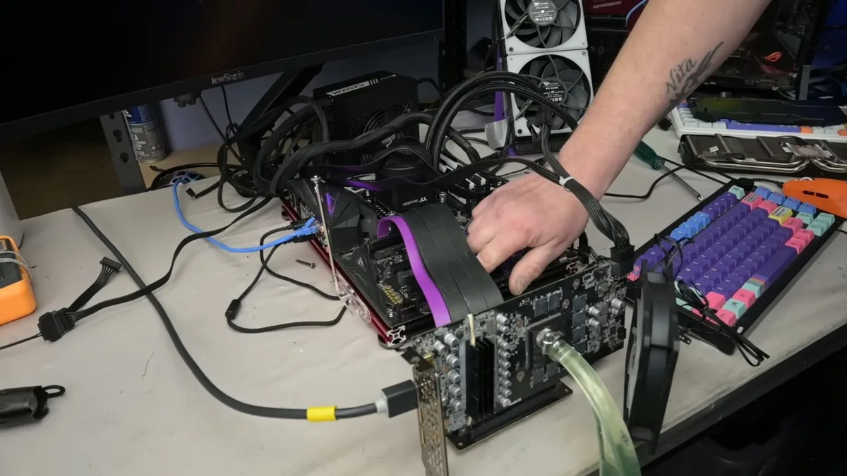

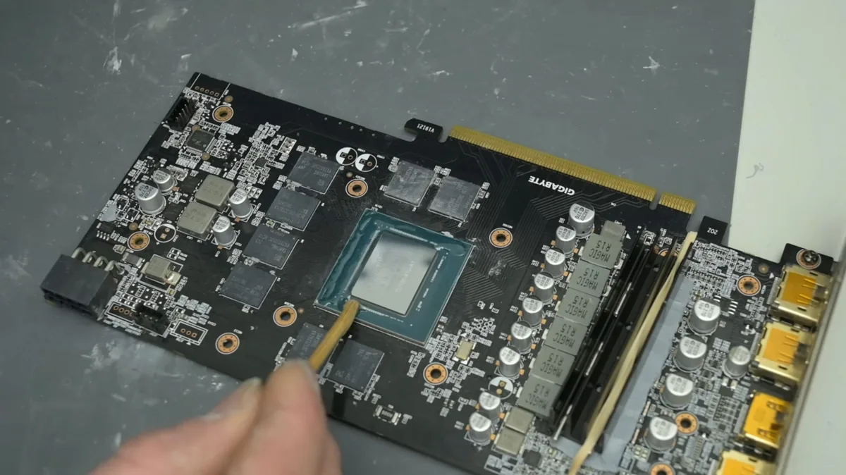

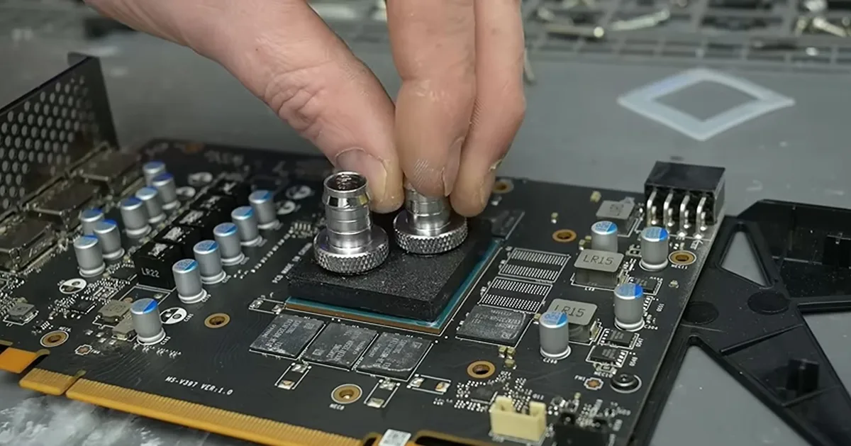

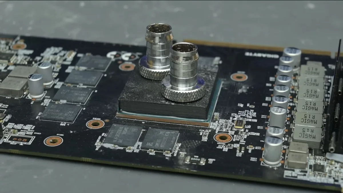

El proyecto no arrancó con la RTX 2060. El modder empezó probando el método en una RTX 3060 muerta, precisamente porque lanzar agua directamente sobre el silicio es arriesgado: si se filtra hacia el sustrato o el resto de la placa, el daño puede ser irreversible. Para evitarlo diseñó un bloque de plástico impreso en 3D y selló los bordes con epoxi alrededor del chip. Las primeras pruebas de estanqueidad fallaron, con fugas incluso a través del propio bloque, hasta que ajustó el diseño y consiguió un sellado estable.
De la GTX 980 a la RTX 2060: el mismo método, resultados distintos

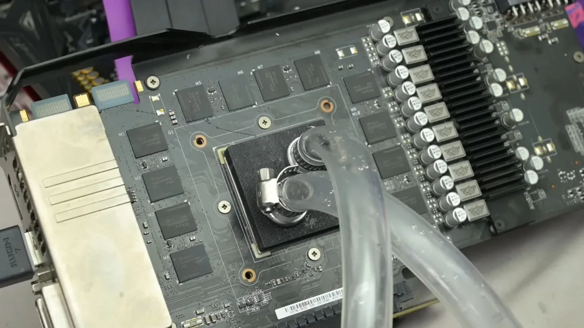

Superada la prueba de fugas en la RTX 3060, repitió el proceso en una GeForce GTX 980 con éxito. La RTX 2060 llegó después, y fue la única de las tres que sí se probó previamente con su disipador original, lo que permite comparar directamente el antes y el después. Los datos quedan así:

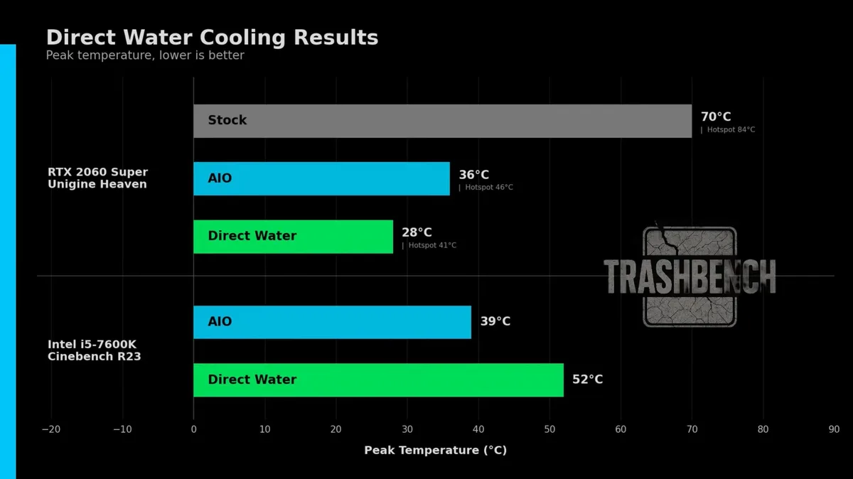

  • RTX 2060 con disipador de serie: 70°C en Unigine Heaven
  • RTX 2060 con AIO de 360mm acoplado: 36°C
  • RTX 2060 con agua directa sobre el silicio: 28°C, hotspot en 41°C
La diferencia entre el AIO de 360mm y el agua directa (8 grados menos) confirma que el cuello de botella térmico está en la interfaz entre el chip y el disipador, no solo en la capacidad de refrigeración del radiador. Eliminar esa interfaz, aunque sea de forma experimental, saca varios grados extra que ningún disipador convencional puede ofrecer.

El mismo experimento se repitió después sobre un Intel Core i5 7600K, y ahí el resultado fue distinto: el método no logró igualar el rendimiento de un AIO convencional. La razón probable es la distribución del calor en el die de una CPU, más dispersa que en una GPU, donde el núcleo gráfico concentra el calor en una zona más compacta y fácil de cubrir con agua directa.
El propio autor del experimento advierte que esto no está pensado para usuarios sin experiencia: requiere manipulación directa del die, sellados precisos y un margen de error mínimo antes de que el agua acabe donde no debe. Un fallo en el sellado puede dejar la tarjeta gráfica inutilizable de forma permanente.
