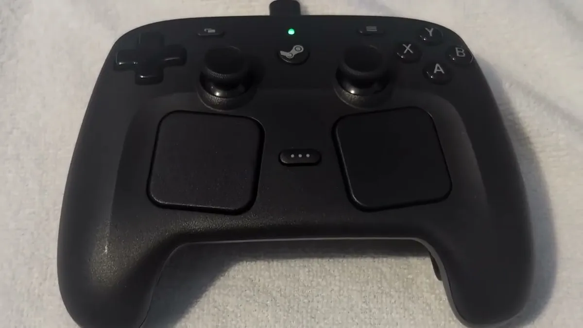

El Steam Controller convierte su trackpad en speaker, usa sus trackpads hápticos como altavoz estéreo gracias a una herramienta HID creada por Pixel1011. El Steam Controller es capaz de ser un altavoz haptico y reproduce archivos de audio por cable o de forma inalámbrica. El proyecto, llamado Steam Haptics Player, aprovecha los dos actuadores lineales bajo los trackpads. Esos actuadores estaban diseñados para generar vibración háptica y no para emitir sonido.
Además, la conversión funciona con prácticamente cualquier archivo de audio. El programa lo procesa con FFmpeg, lo divide en paquetes PCM y lo envía al mando mediante comandos de bajo nivel HID. Por tanto, el audio acaba transformándose en vibración para los actuadores.
El Steam Controller usa los trackpads como speaker mediante datos HID
Los motores hápticos vibran cuando reciben los datos de audio. Esa vibración acaba produciendo sonido. Sin embargo, el resultado depende del flujo que llega al mando. El firmware del mando recibe el flujo crudo y lo entrega a los actuadores de cada trackpad. Así, esos actuadores actúan como canales estéreo.
Por cable, el Steam Controller con altavoz háptico llega a audio PCM de 16 bits y 8 kHz. La fuente describe un resultado con volumen y balance suficientes para parecer procedente de un altavoz convencional. Por ejemplo, menciona presencia de frecuencias graves. De hecho, en el vídeo del proyecto se reproduce «Want You Gone», el tema de los créditos de Portal 2.
El modo inalámbrico baja a 8 bits y acusa el límite del puck
La conexión inalámbrica tiene una restricción clara: el puck no fue diseñado para transportar audio a través de su radio. Por ello, Steam Haptics Player recurre a audio de 8 bits y 8 kHz con compresión μ-law. En concreto, ese sistema mantiene un rango dinámico parecido al de 14 bits con un flujo de datos más pequeño.
Steam Controller trackpad speaker — Want you gone on a Steam Controller - YouTube
En cambio, el resultado inalámbrico presenta chasquidos y cortes. Además, la calidad es notablemente inferior a la del cable. La comparación deja claro dónde está el cuello de botella. Los motores pueden convertir vibraciones en sonido, pero el enlace inalámbrico limita la cantidad de datos que puede recibir el mando.
