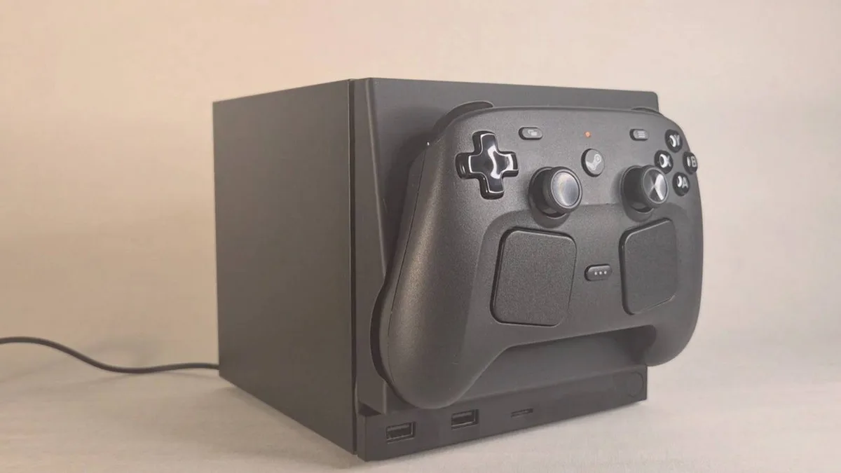

Un usuario de Reddit ha construido un faceplate para la Steam Machine que actúa como Steam Controller dock: un soporte y cargador integrado para el mando. El diseño, de NefariousnessWhole25, aprovecha el puck oficial del Steam Controller. Los imanes integrados lo mantienen sujeto mientras se recarga.
Valve abrió el diseño del faceplate con pantalla e-ink de la Steam Machine para que cualquiera lo fabricara en casa. Este experimento sigue esa lógica, pero con una solución práctica: en lugar de pantalla informativa, el hueco se moldea con la forma exacta del mando. Al terminar de jugar, basta encajarlo ahí.

El creador explicó en un comentario que el puck se sostiene únicamente por fricción. Un pequeño reborde impide que la parte inferior se salga. La parte superior se fija al enchufar el cable USB-C.
Para evitar que el cable sobresalga por arriba, usó un adaptador con conector en ángulo de 90 grados. El cableado queda oculto dentro del propio faceplate.
  • El puck se apoya por fricción, sujeto por un pequeño reborde inferior
  • La parte superior se fija al conectar el USB-C
  • El adaptador en ángulo de 90 grados evita que el cable asome
  • Los imanes del puck retienen el mando dentro del molde
El resultado es un Steam Controller dock de carga integrado en la carcasa frontal de la Steam Machine, sin cargador aparte.
