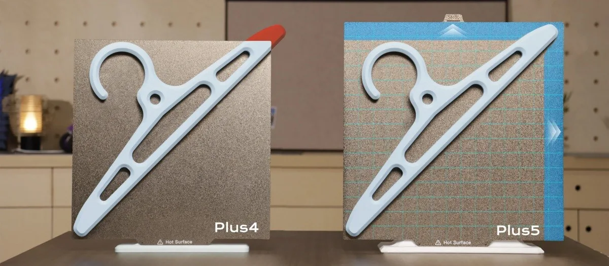

La nueva QIDI Plus5 llega con un volumen de impresión de 320×320×300mm, un 18% más que su predecesora. Además, no aumenta el tamaño físico de la máquina. El fabricante chino ha presentado este modelo como su apuesta principal en impresión 3D de gran formato. La combinación de más espacio útil, mejor rigidez estructural y un precio de lanzamiento de 744,28€ IVA incluido frente a los 796,38€ IVA incluido de tarifa regular convierte a la QIDI Plus5 en una opción a vigilar dentro del segmento FDM de gama alta. Por último, el precio de esta impresora 3D grande refleja la calidad de sus componentes y su posicionamiento en el mercado de equipos de gran formato.

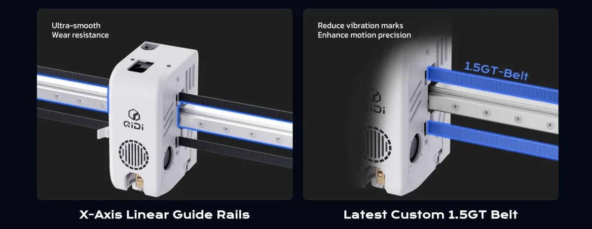

El salto de volumen no es lo único que cambia. QIDI ha reforzado el chasis metálico y ha sustituido las guías del eje X por rieles lineales de alta precisión. Esto reduce la resistencia al movimiento y, según el fabricante, minimiza el desgaste y el bamboleo en sesiones largas de impresión. Además, la correa pasa de la habitual 2GT de 6mm a una 1.5GT de 9mm, con mayor resistencia a la tracción. Es un cambio pensado para mantener la precisión del modelo incluso en cambios de dirección rápidos.

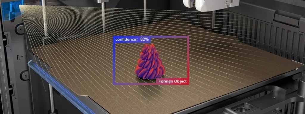

La QIDI Plus5 incorpora un sistema de filtrado en tres etapas — prefiltro G3, HEPA H12 y carbón activado — que según el fabricante capta el 99.5% de las partículas en suspensión. A esto se añade una cámara con inteligencia artificial que detecta fallos de impresión comunes. Además, dispone de sensores para control de temperatura en circuito cerrado y un diseño de cámara ignífugo. Así, estas características técnicas justifican el precio competitivo de esta impresora 3D grande en el segmento profesional.

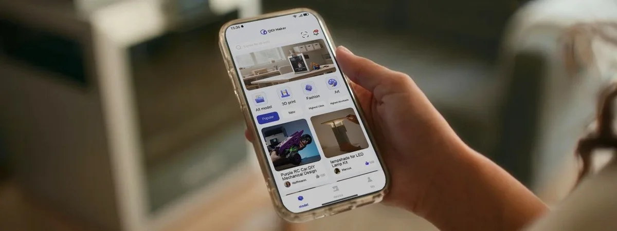

QIDI ha lanzado además su propia plataforma QIDI Maker, integrada con una app móvil que permite elegir un diseño, laminarlo en la nube con parámetros preestablecidos y enviarlo directamente a la impresora sin pasar por un software de laminado tradicional. Por último, la máquina ya está disponible en la tienda oficial de QIDI, en stock y con envío inmediato.
