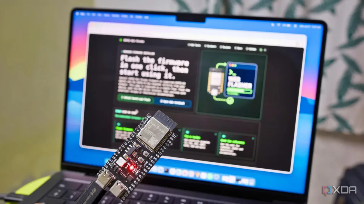

Sin terminal: el flasher web deja el analizador listo en un minuto
No hace falta instalar nada más allá de los drivers USB-serie. Con un navegador basado en Chromium se conecta la placa, se elige el modelo y se flashea el firmware desde el propio web flasher. A partir de ahí, un terminal Web Serial permite lanzar los comandos, y si el análisis se repite en varias placas, la capa de scripting en Python evita reescribir cada prueba a mano.
